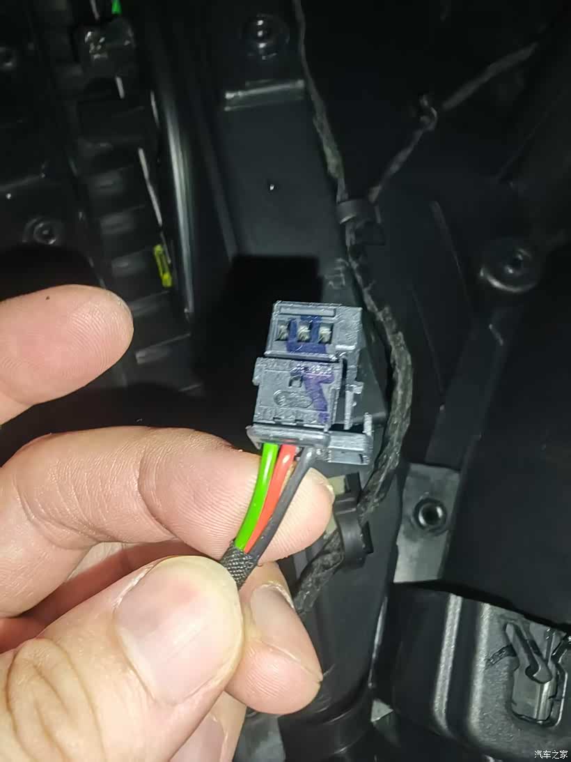

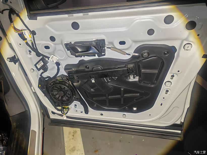

  5008的车友在网上买了四门拉手灯,了解这个车的都知道,5008Gt版本原厂是没有这个灯的,就算是顶配也只有水杯灯 中控台灯条和中央通道氛围灯还有两个前门板上的氛围灯,那后门是没有任何氛围灯的,于是车友直接买了一套拉手灯想接在原厂氛围灯的线束上,来达到通过车机控制亮度还有打开和关闭氛围灯功能,自己购买的拉手灯线束比较短,而且是常亮的,所以这个时候就需要重新做转接头和后门的转接线。
  前门拉手灯的线很好做,直接在门板氛围灯的插头上做个无损的转接就可以,然后做到无损对插;后门因为原车没有氛围灯所以得单独取电,经过一番考量,最完美的取电位置在水杯灯插头那里,直接在原车水杯灯的插头处重新做转接和插头,然后分出来左右后门板的氛围灯线束,中间再做好转接线就可以了,这样就可以的达到原厂线束的的各种指标。
