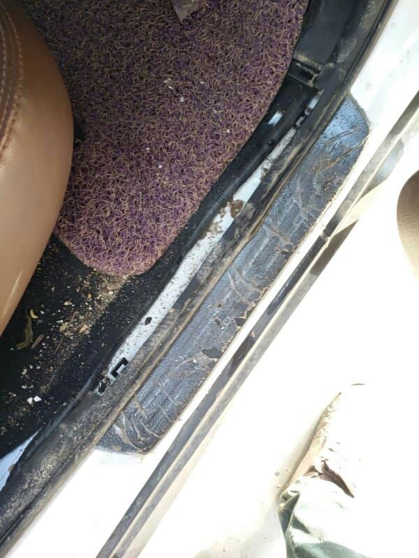

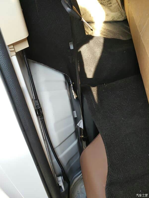

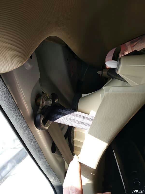

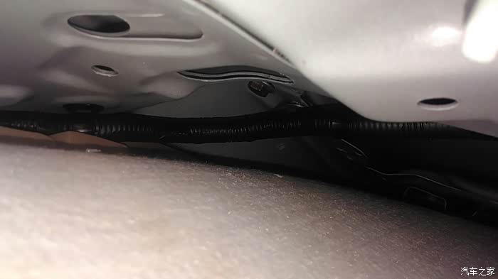

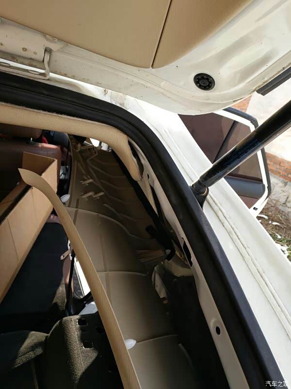

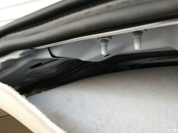

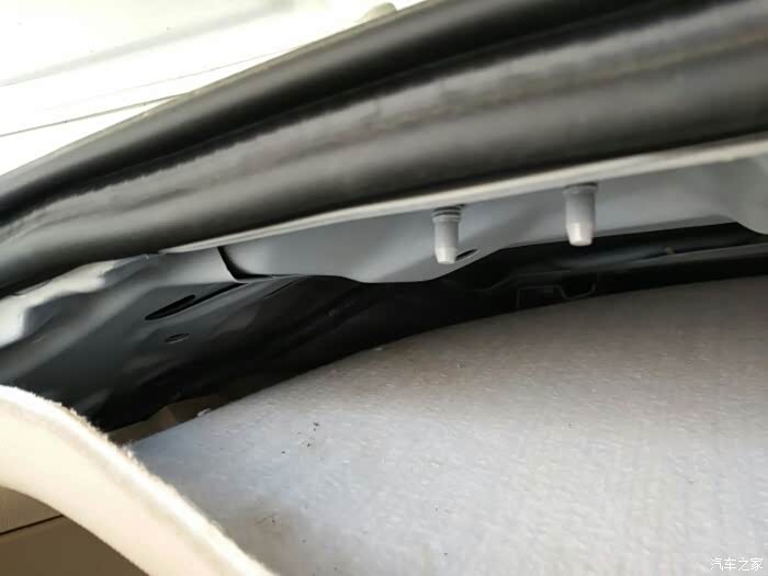

本人语文是体育老师教的,文采不好,大家还是看图吧,车顶胶条相信大家都会拆,我也就不介绍了,拆右后门门槛,c柱装饰板

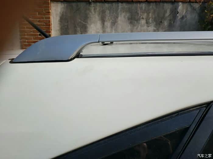

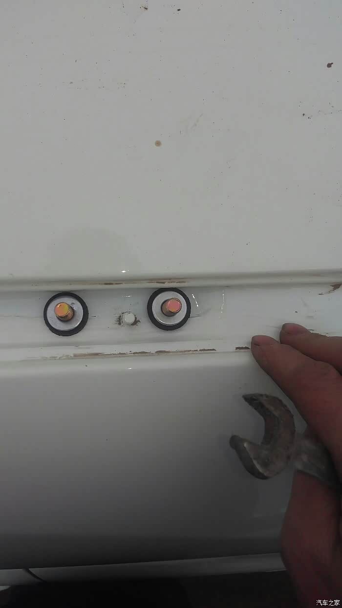

拿行李架车顶比对位置

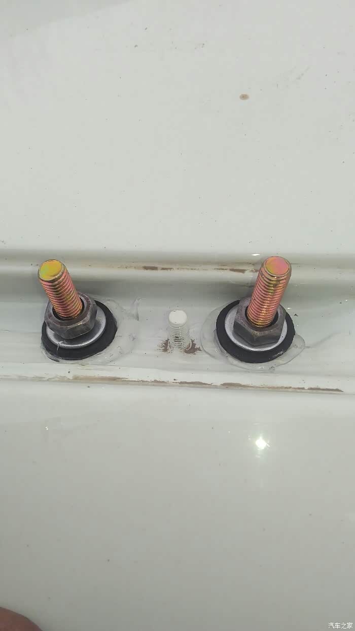

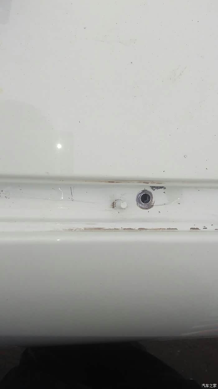

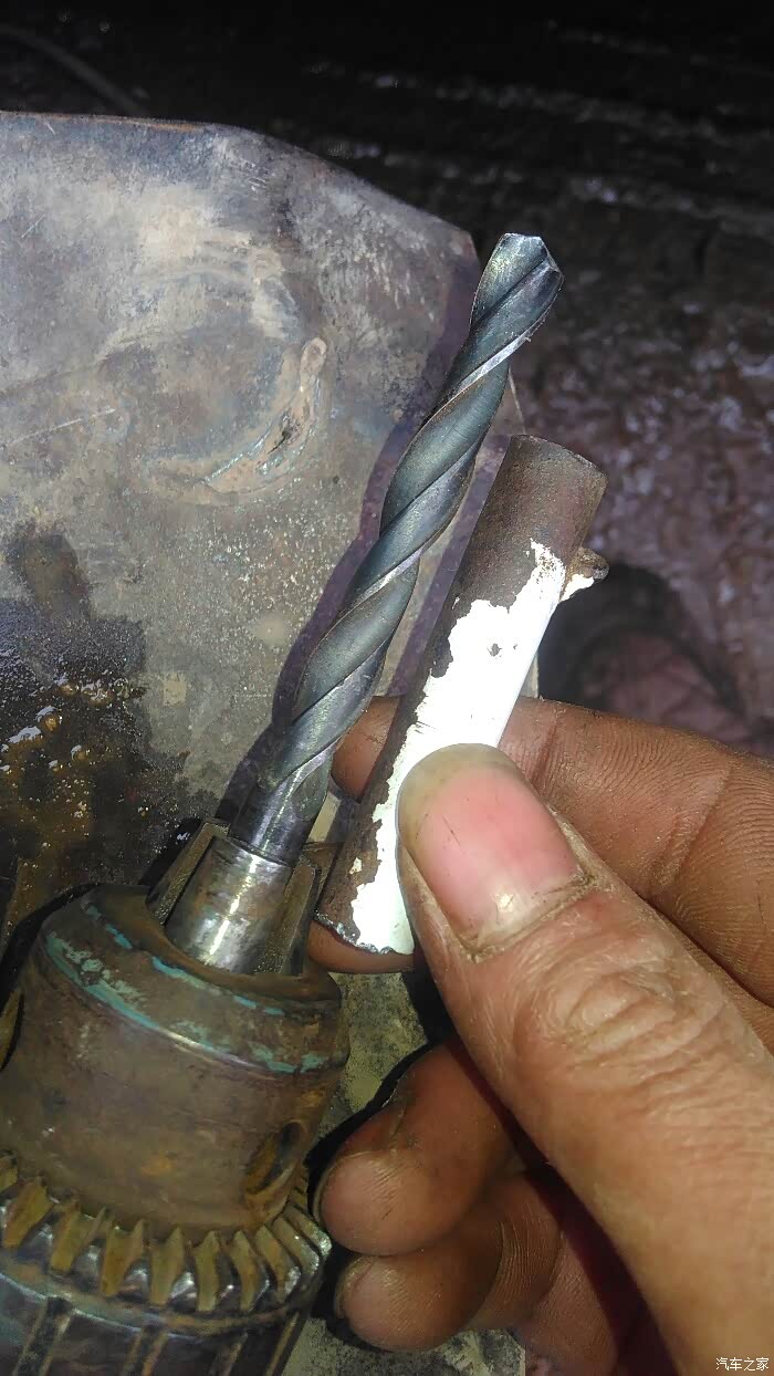

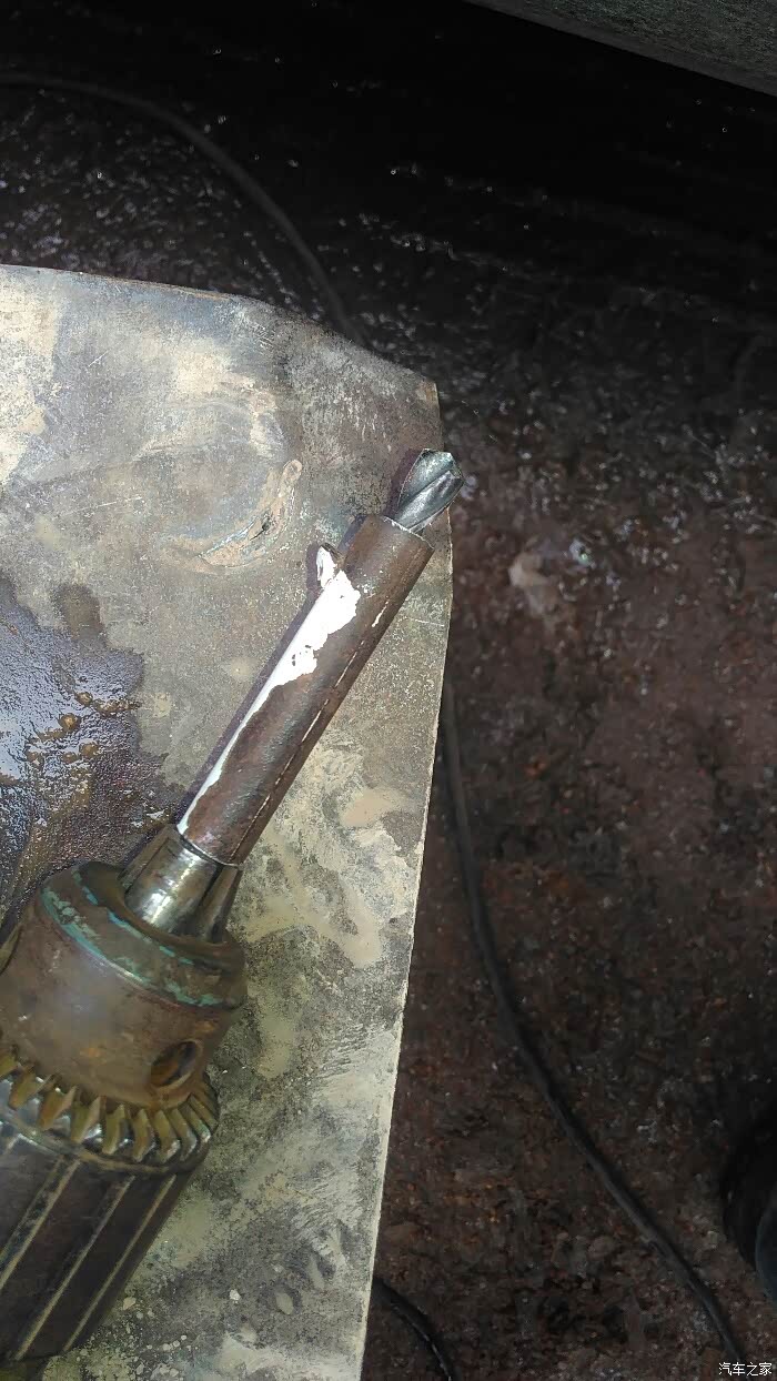

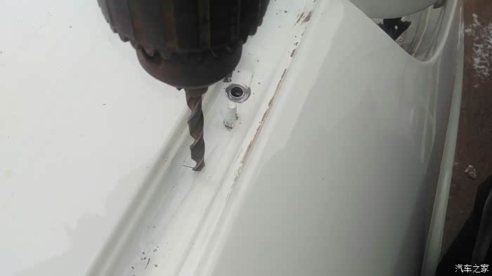

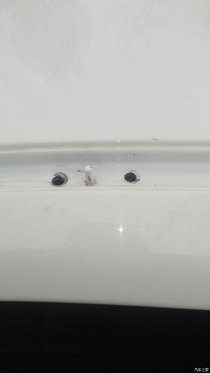

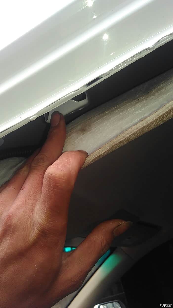

比好位置打孔,10号的钻花

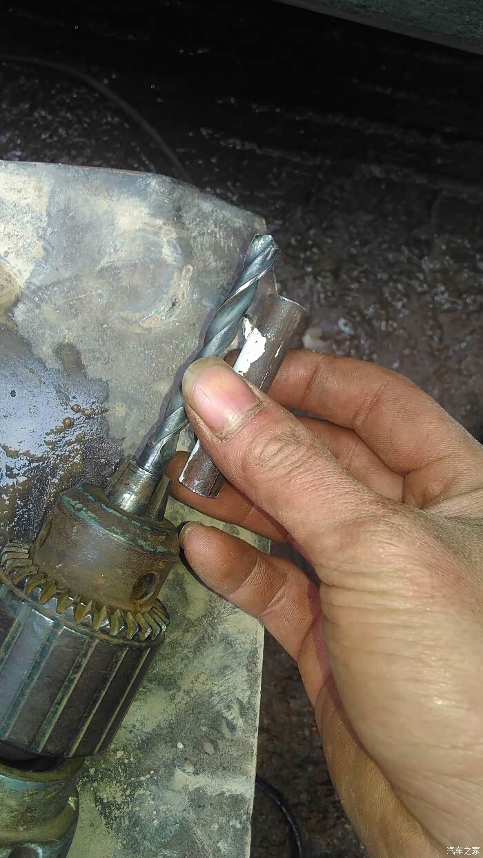

钻花要用一节细钢管套着,防止打穿车顶装饰

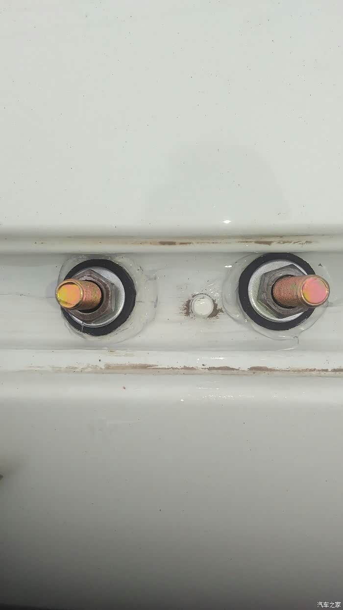

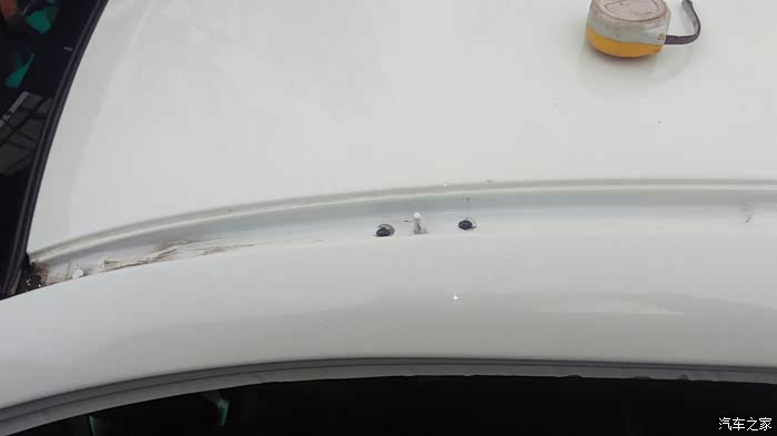

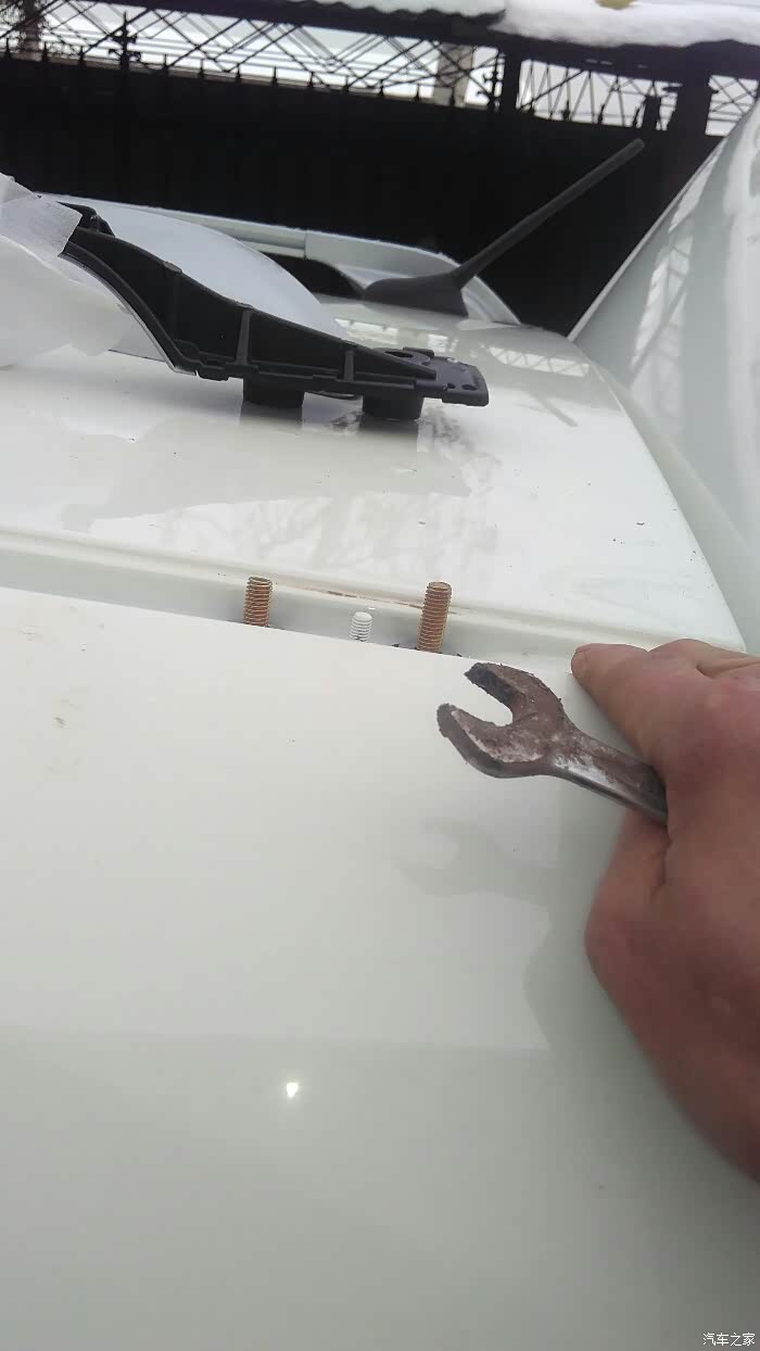

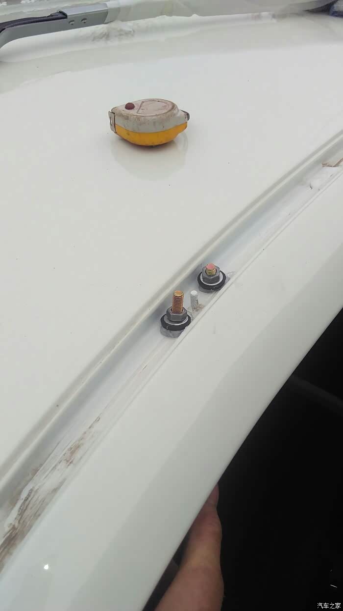

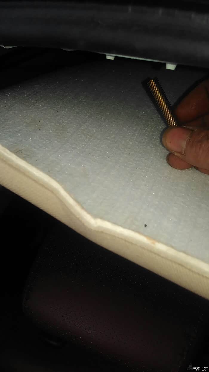

打好的孔,上螺丝,从车顶向外穿出,

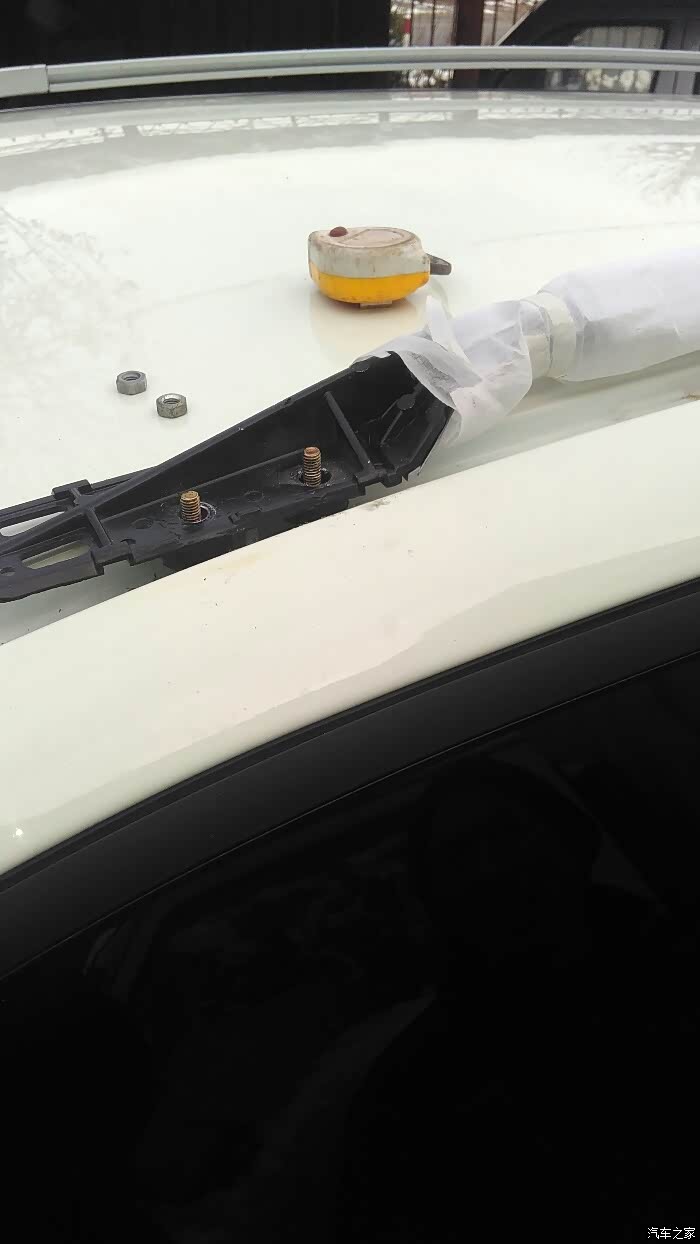

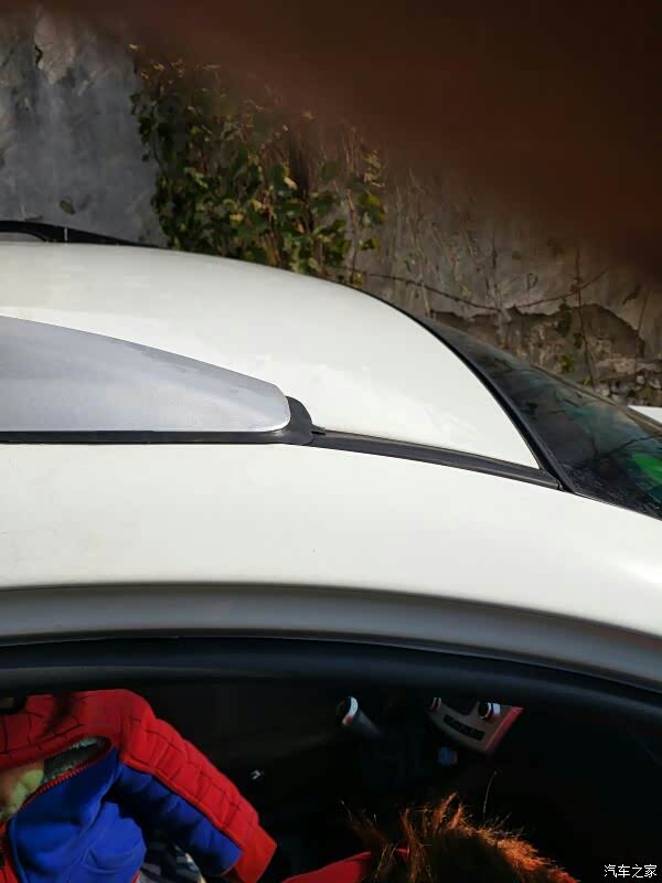

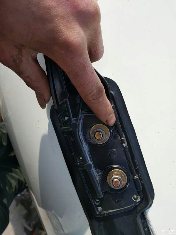

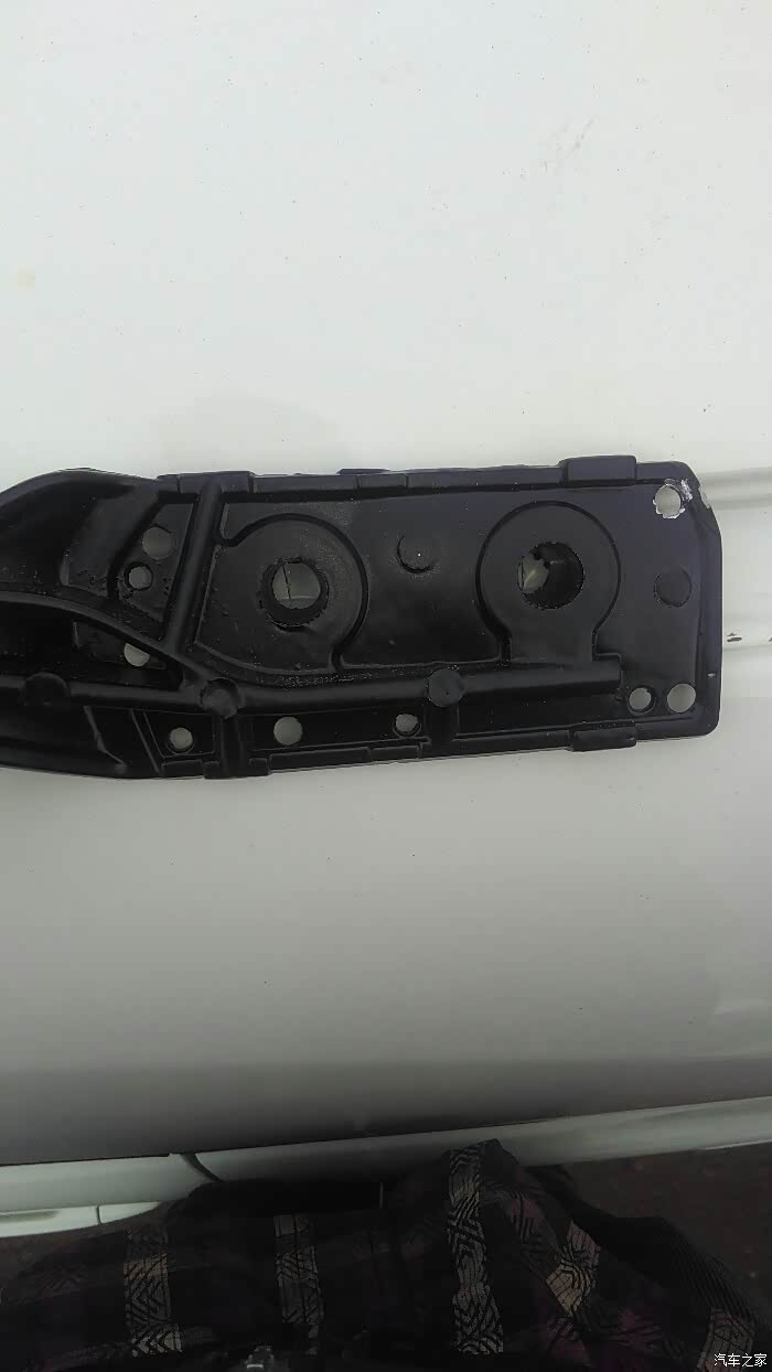

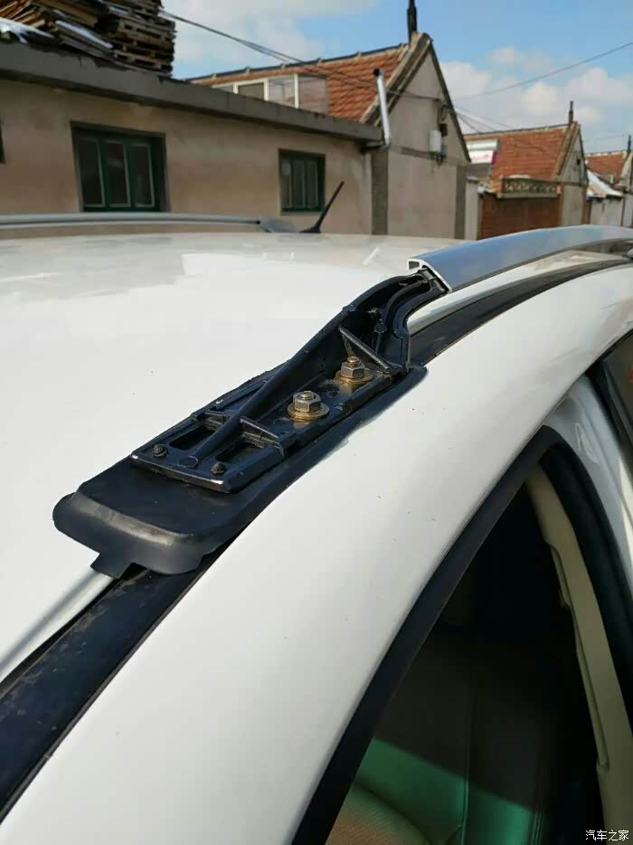

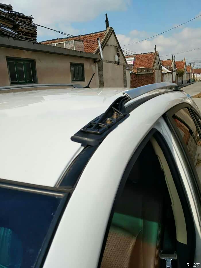

把行李架放上,爱好前面的位置,做好标记,打孔

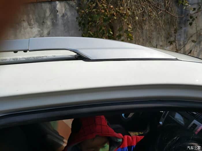

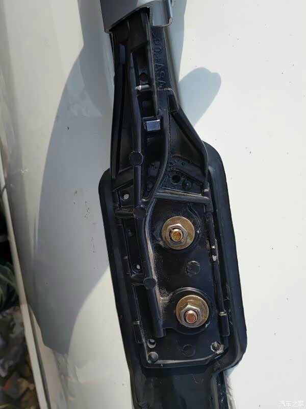

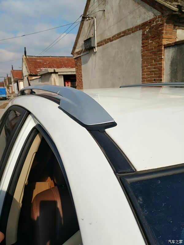

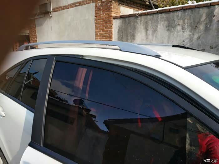

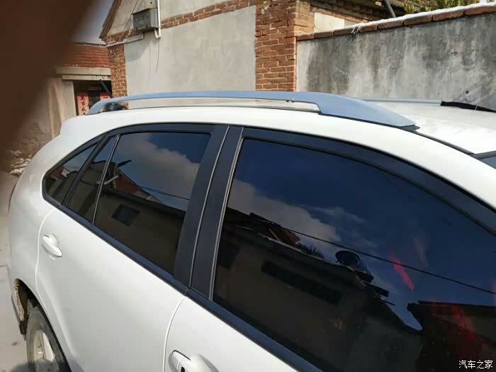

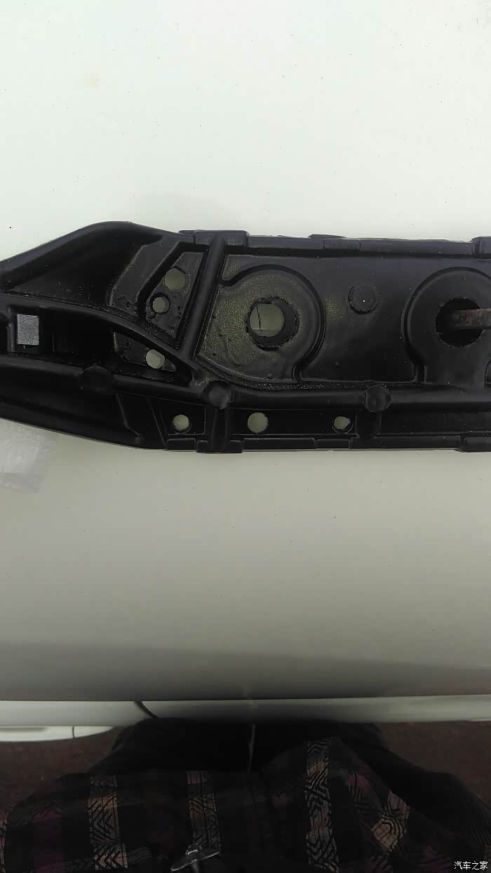

拧好螺丝就可以打磨行李架底座了,打磨过程忘记拍照了,可以参考其他车友的帖子,还有底座的凸出不用全部磨平,留1-2公分就可以装上了,下面上装好的效果
装前面的时候一定要注意主驾,副驾驶拉手固定螺丝的位置,有点不好安装,最好是自己加工一块铁条把位置错来一下
