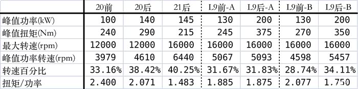

如果前后驱动电机的技术比较类似,则可以算得后电机扭矩为 620/330*200 约等于 375Nm,前电机为 245Nm。前电机的 245Nm/130kW 与 20 款后电机的 290Nm/140kW 还是蛮相似的。考虑到理想 ONE 前电机的扭矩与功率的比例较后电机要大,也可以假定 L9 后电机扭矩 350Nm,这样前电机提升到 270Nm。同时假定 L9 电机均是 16000 转,与 21 款后电机保持一致。可以得到下表:
理想 ONE 与 L9 电机参数猜想
峰值功率转速指恒扭区与恒功区的拐点的转速,转速百分比是指峰值功率转速与最大转速的比例。理论上此值越小,表示中低速加速能力越好(标定车速相近的情况下),也可以说低扭更大。这个参数上来说,L9 是优于 ONE 的。换种说法就是,L9 的电机做成 245kW 给理想 ONE,加速能提升。
