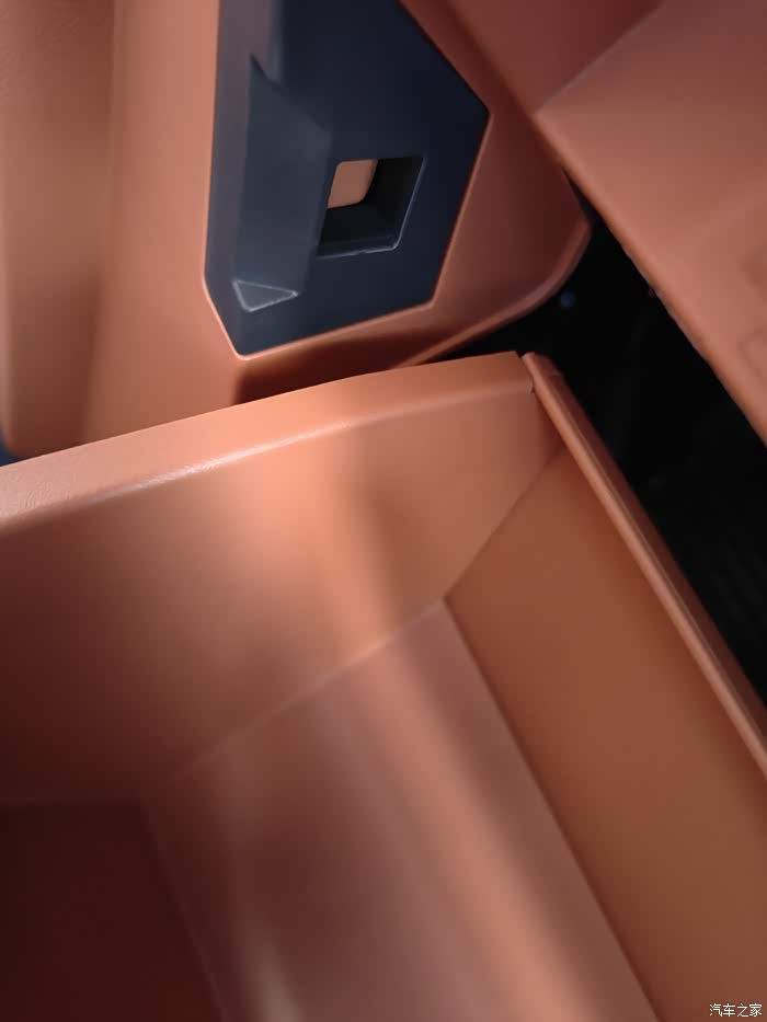

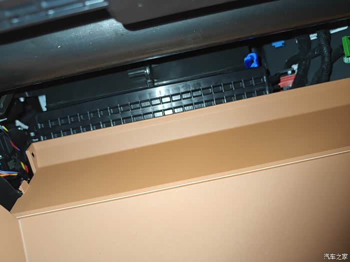

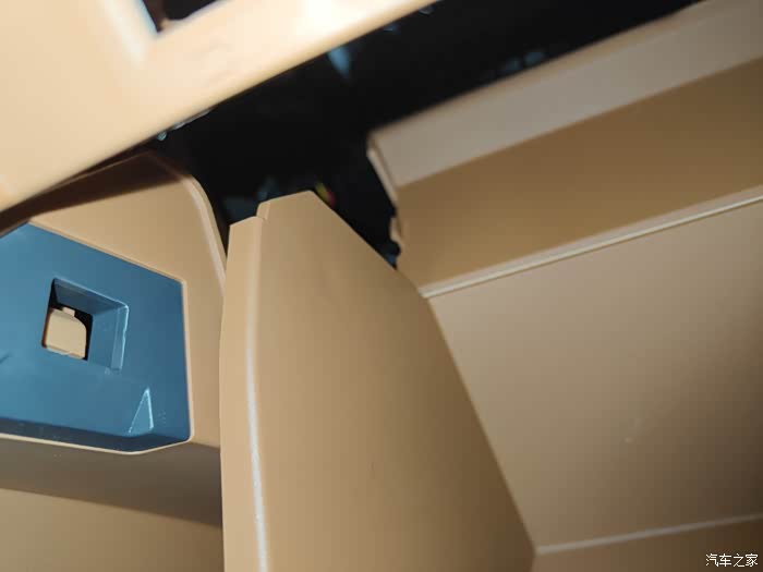

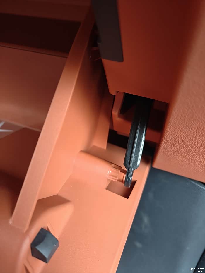

然后找到位于副驾手套箱下方的滤芯盒,这个的话打开手套箱基本就能看到,不过我看了视频,说是能整个卸下来,还说要把右侧的连接杆取下来。然而事实上是,完全不需要。可能视频里的多少有点区别吧。只要把手套箱盒子,后面的挡板往后面按过去就可以了。然后留出来的一条缝隙,就足够整个新的旧的更换了。
然后取出旧滤芯,图片一里就是。实际上有些灰不拉叽的,但是也没想象中那么不堪,不知道为啥没什么作用了,反正就直接扔了。
