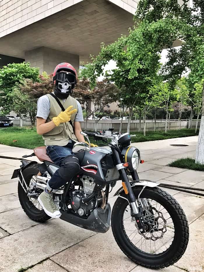

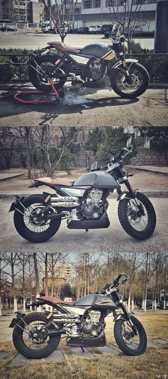

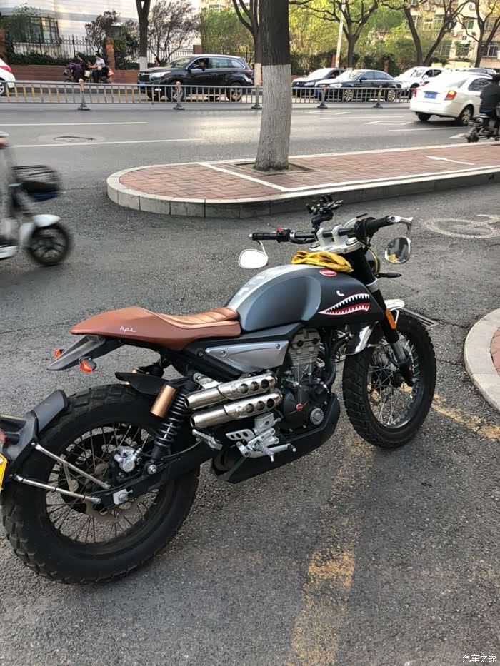

原厂拉花、去除全部拉花、鲨鱼拉花。
三种外观比较起来,个人感觉还是去除全部拉花时更加复古。
另外原厂的手把镜向下折叠,整车外观视觉上更简洁,两个大镜子朝上竖起来看着真的很呆。
后视镜下折之后可视视野变小实用性比较差,不过打把转向不会碍事大可方形。
原厂后视镜震动较大,基本50时速以上看后方就是一片模糊,对后视镜要求高的建议改装更好的后视镜。
只为颜值,原厂手把镜下折就很好看了。

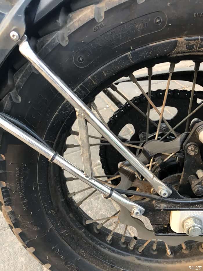

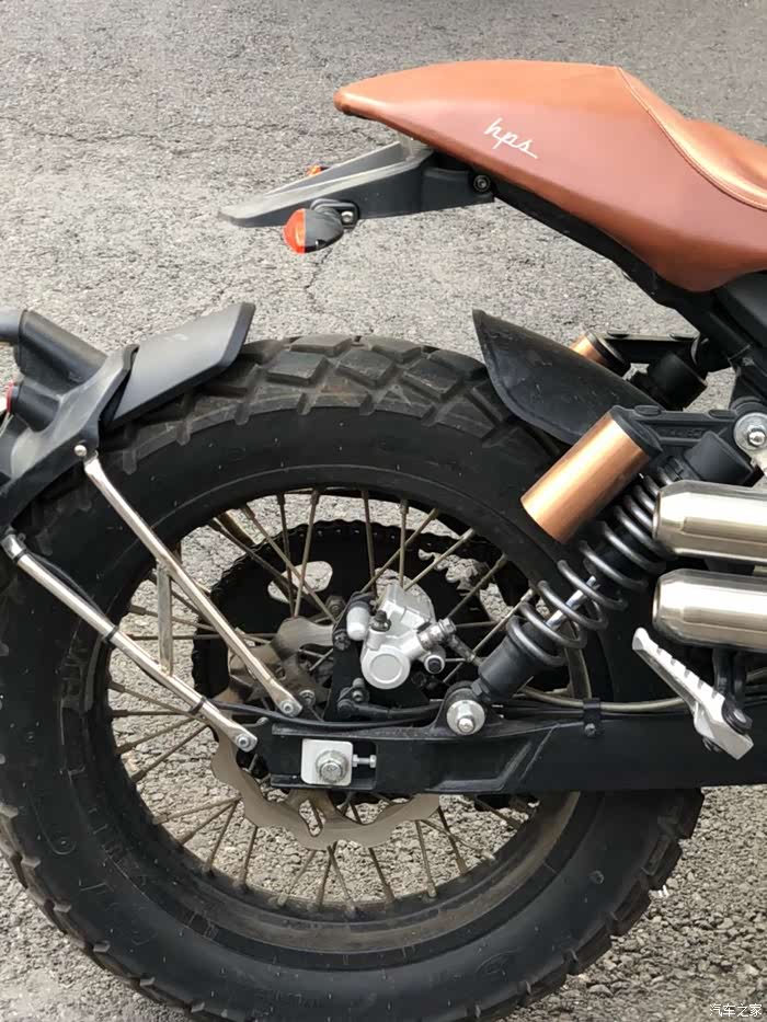

两根原厂挡泥瓦支架采用平行的方式固定方式,真是不怎么稳定,时间长了因为颠簸松动脱落造成危险。很多车友都出现了这个问题,并在中间加焊了一根支撑。后期厂家提供了一个在螺丝位置的垫片来加强,根据车友反馈效果并不理想。
所以还是选择了在中间加焊支撑,找个手艺仔细的师傅可以弄的很美观。

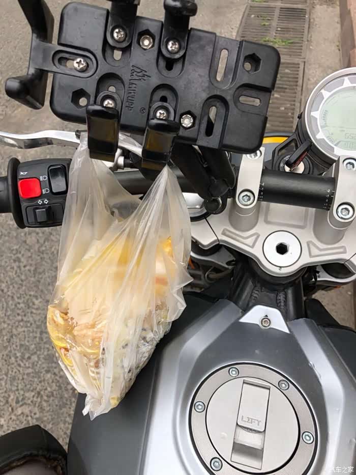

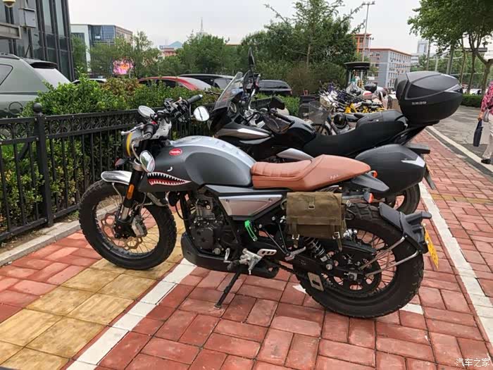

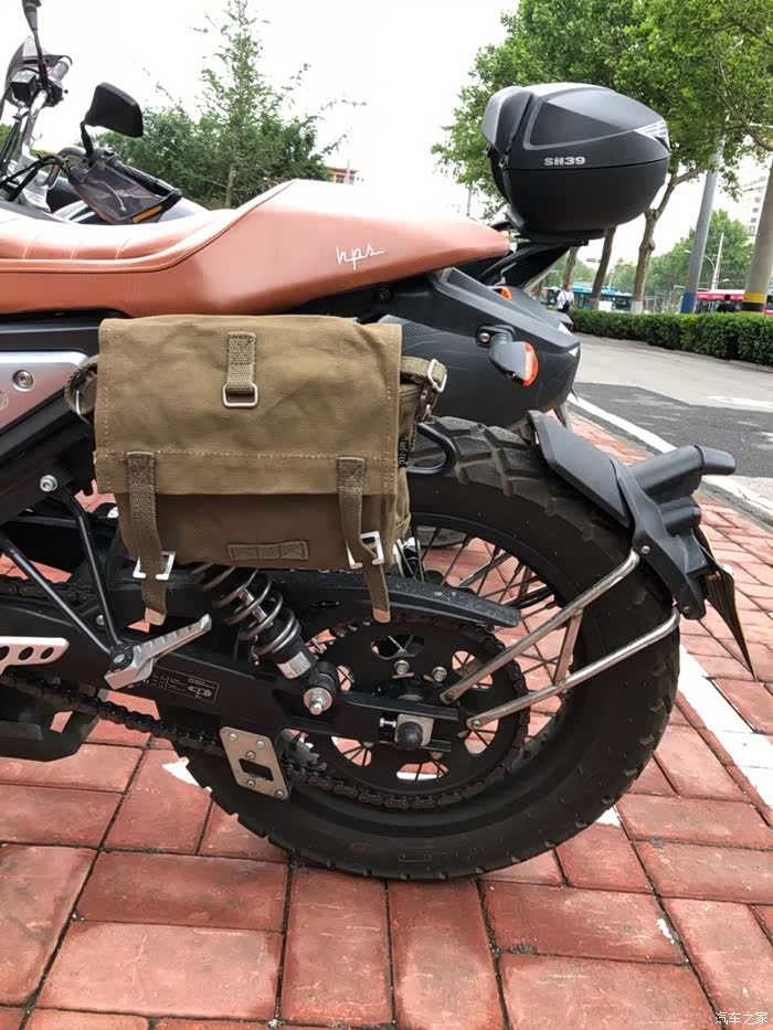

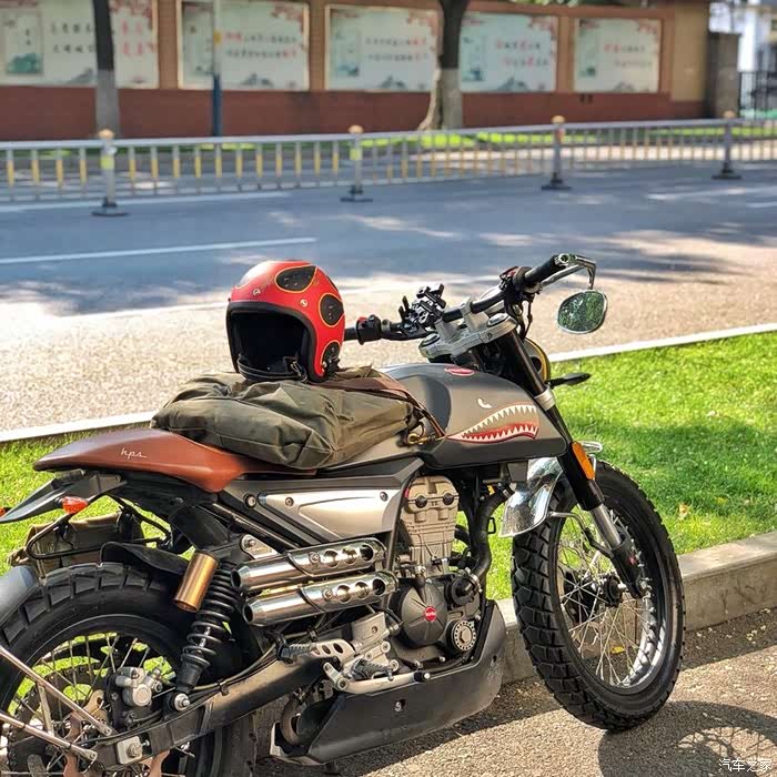

配图见笑了,这车没有任何储物空间,要是加尾箱边箱实在太违和了。买个煎饼果子只能挂车把手机支架上。
为了偶尔装个饮料或者手套、毛巾,淘了一款西德军事风格的复古小包。

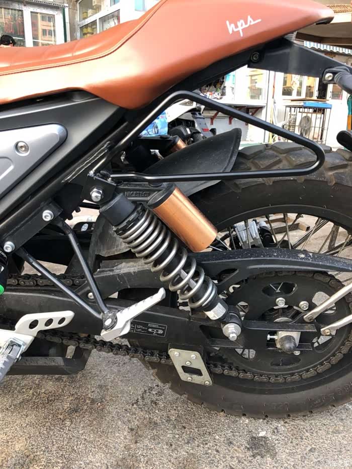

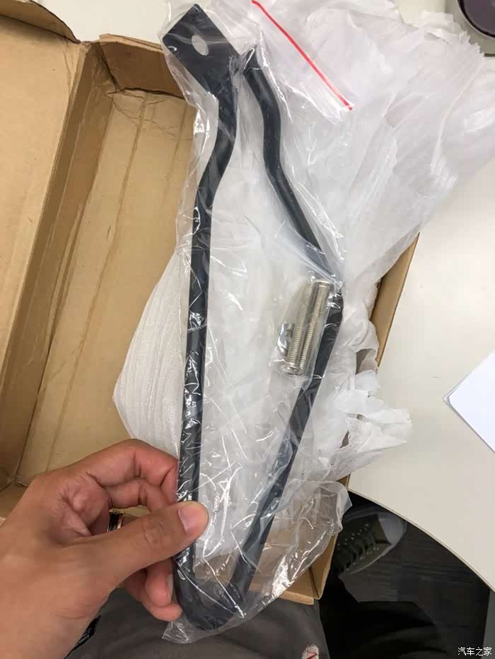

某宝通用的边包支架只安装了左侧用来挂包,需要切掉一个小角安装到避震塔顶的大螺丝位置。
支架撑起边包防止卷入后轮。

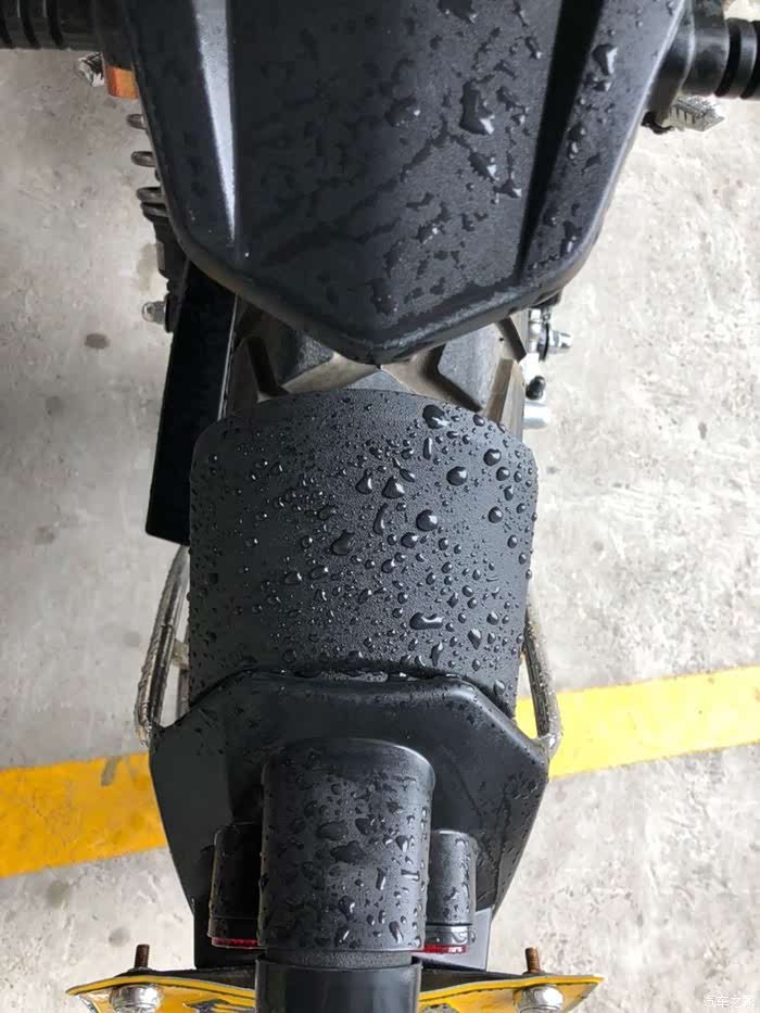

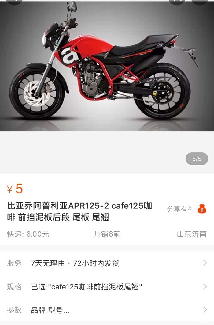

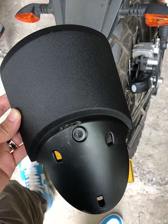

原厂后盾挡板比较小,过水坑或者下雨时速度少块都能把泥水摔到头盔上。
与车友交流发现了这款延长尾板,用在CR150的小后盾上还算合位。不过大部分车友加装的时候都是打螺丝,不怎么美观。想到之前汽车改装时安装尾翼等外观件的时候都会打玻璃胶增加牢固度,所以在几个接触点打玻璃胶直接粘合并用夹子加固24小时候之后发现已经足够结实。
需要的车友关键词自己搜索即可。
加装之后效果明显,再也不怕弄脏后座和衣服头盔了。
延长的尾板外观也十分和谐,接近原厂风格。
