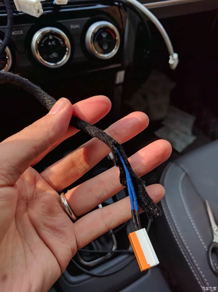

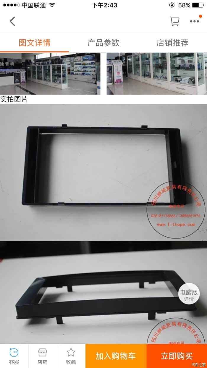

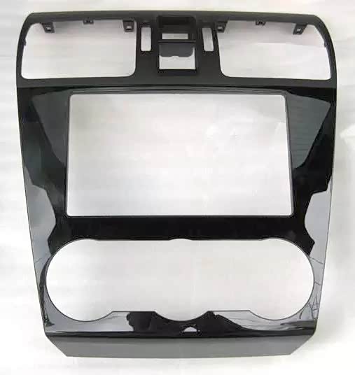

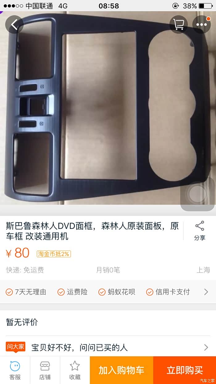

注意:此作业并非“完全不破一根线”!不过我自己破线前已经想得很清楚,有办法复原才这样干的。而且新的主机真的比原厂山寨机好太多!值得!另外特别感谢咱们论坛里的大神@lwhr 提供帮助,他提的建议给了我突破性的进展。以下正文===================================试驾订车的时候都没有注意过原车导航,提车开了几天就觉得忍不了了。1、蓝牙通话音质差2、蓝牙音乐、收音机与蓝牙通话、导航之间的音量调整忽大忽小简直吓死人3、我和老婆的手机都与主机进行过蓝牙配对,但是使用中无法切换,一切换就死机4、莫名其妙死机(下附图)5、蓝牙音乐不能显示歌曲信息这种报错界面已经不止一...
