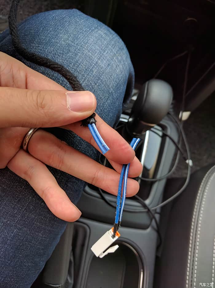

注意:此作业并非“完全不破一根线”!
不过我自己破线前已经想得很清楚,有办法复原才这样干的。而且新的主机真的比原厂山寨机好太多!值得!

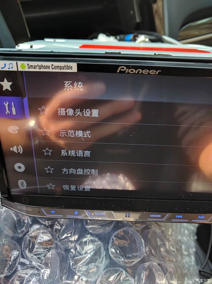

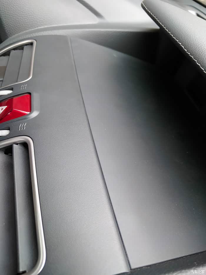

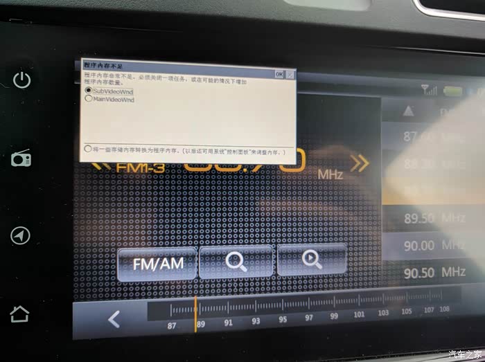

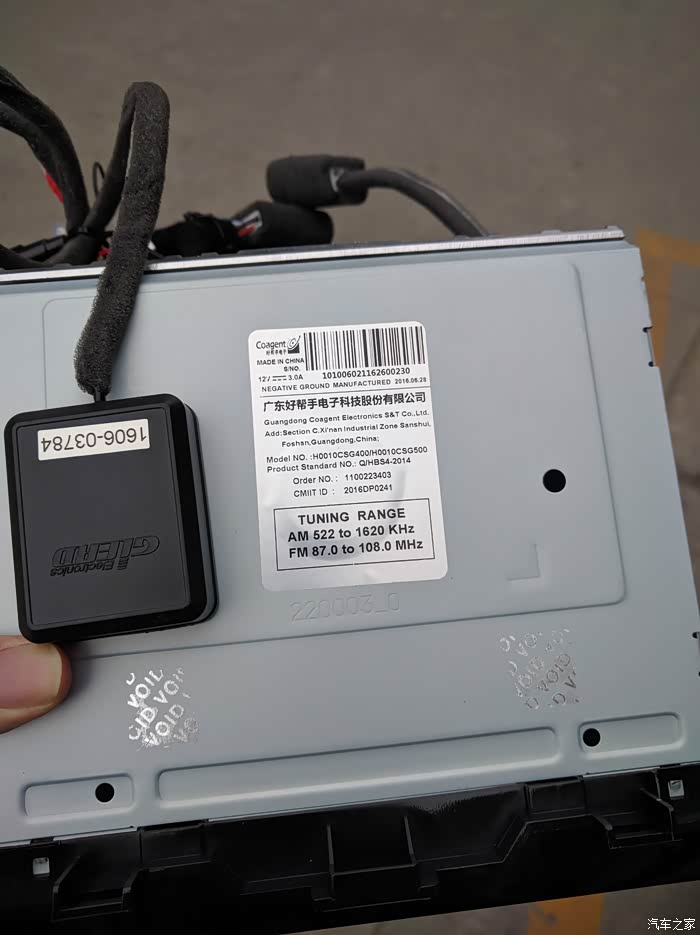

4、莫名其妙死机(下附图)

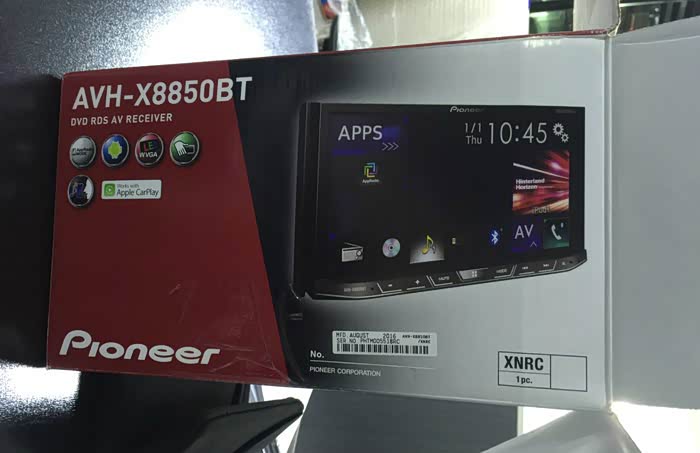

我个人是Google粉,一直关注Android Auto(注:国内使用AA需要手机科学上网,具体方法不在本帖讨论范围之内),觉得AA和苹果的Carplay是未来车载智能多媒体的方向,很想尽早体验。老婆用的是iPhone,所以就要找个同时支持AA和Carplay的。AA目前授权的后装厂商只有两家,就是先锋和建伍,建伍那款有点贵,淘宝上卖8000+(电容屏),综合自己的情况,选了这个。

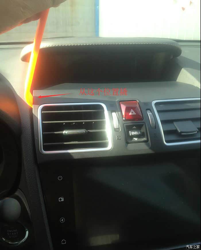

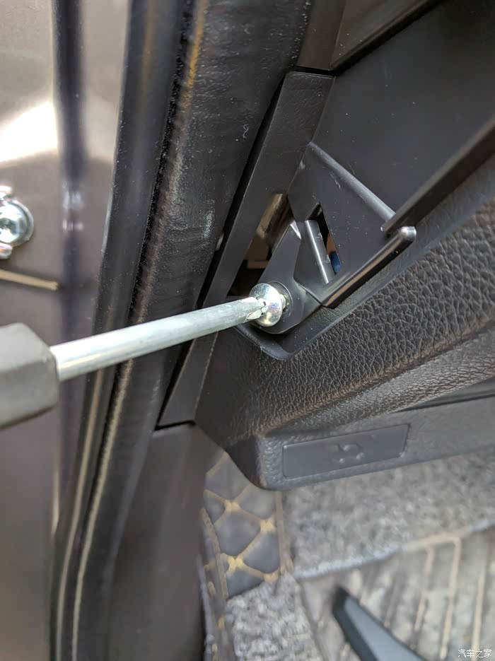

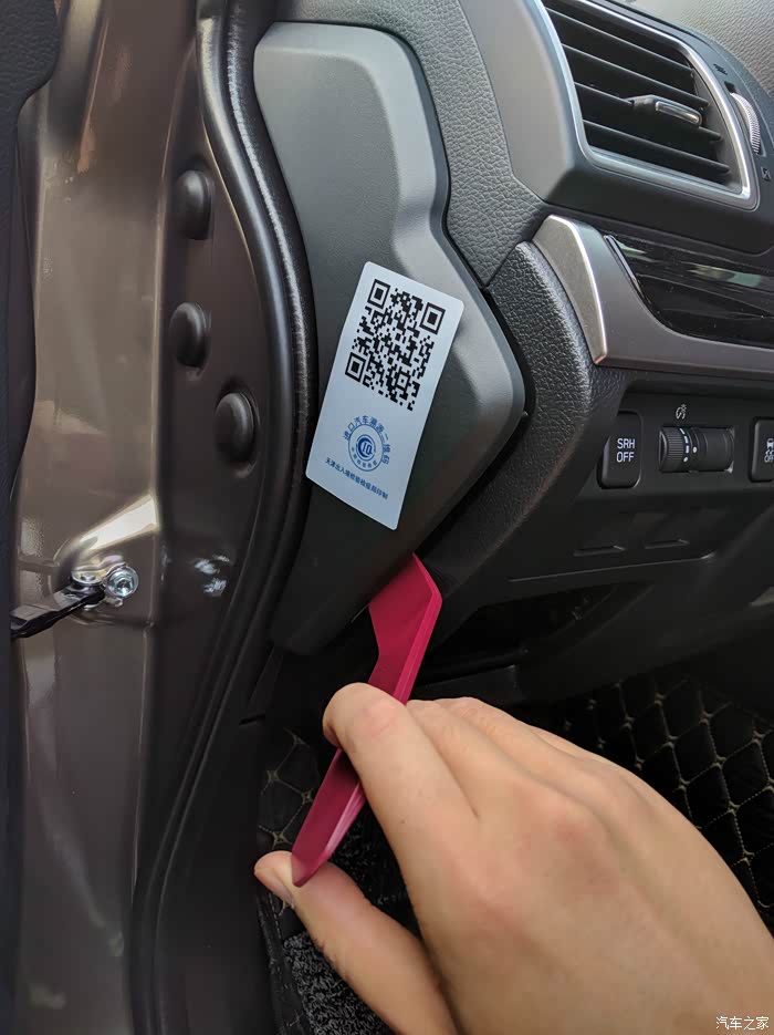

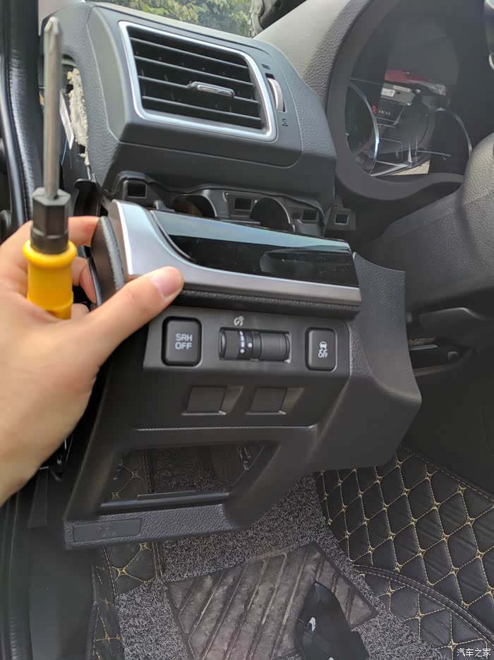

下面正式开工!

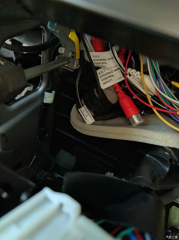

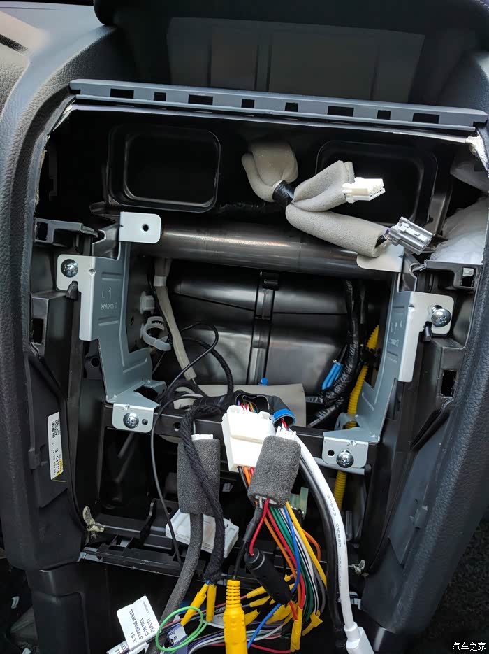

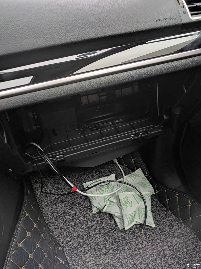

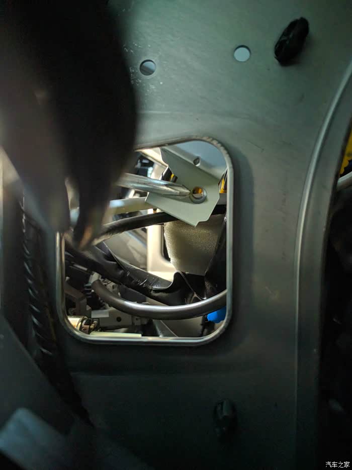

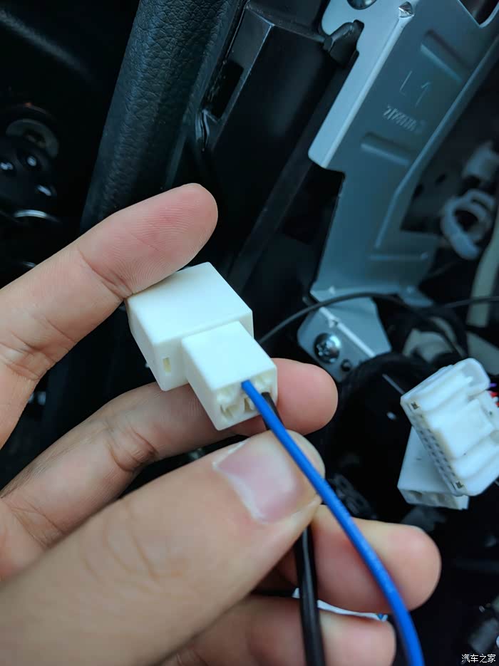

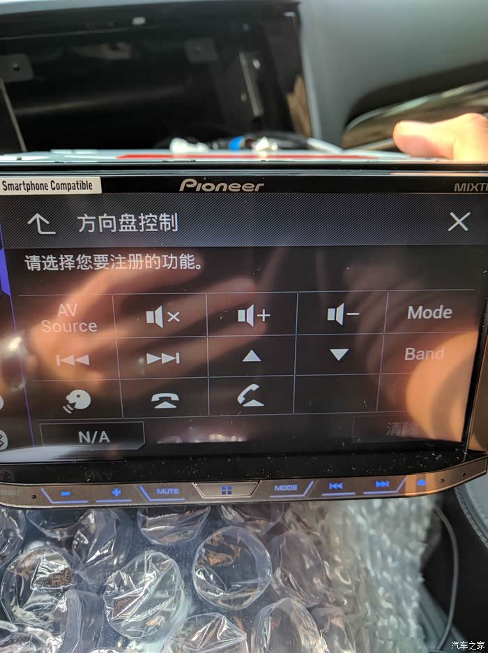

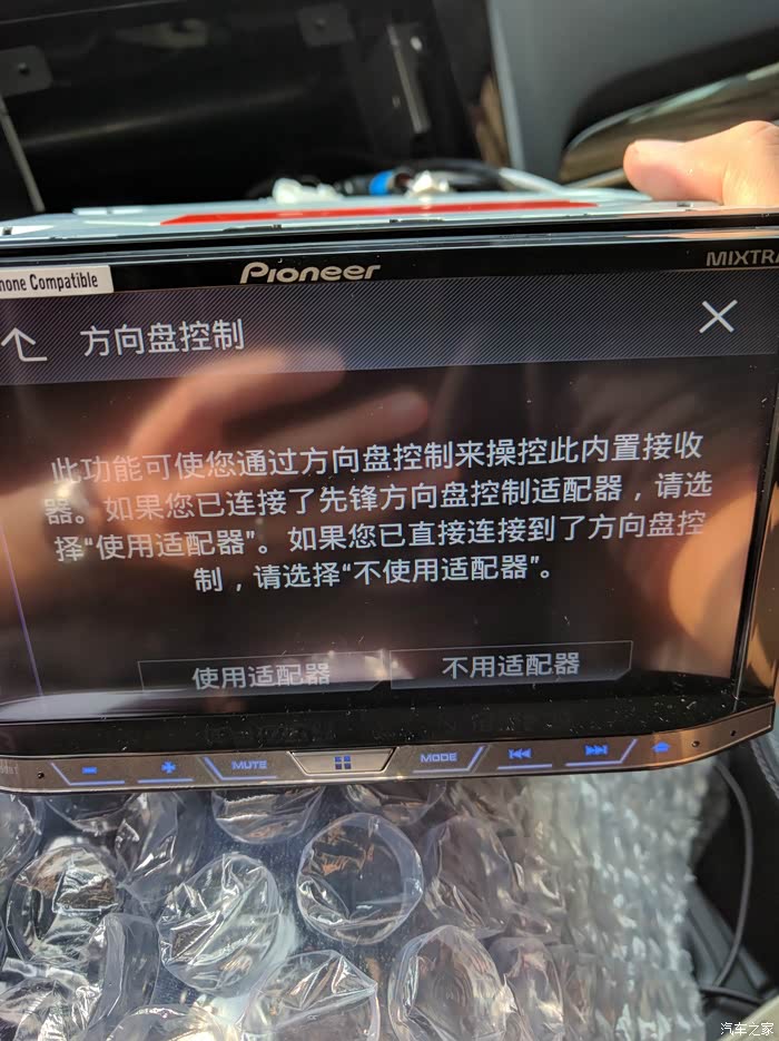

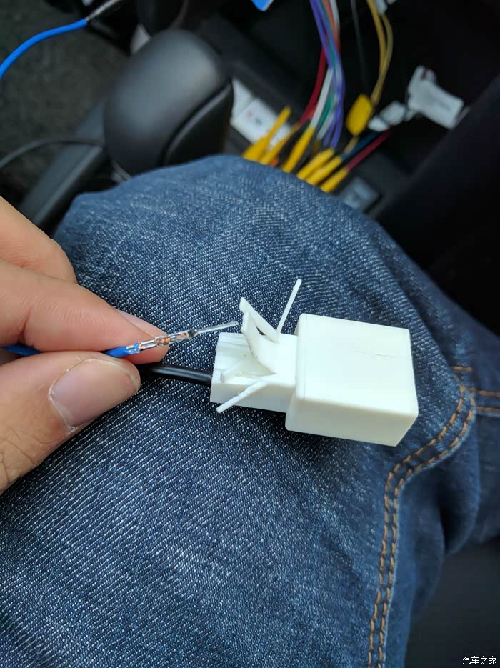

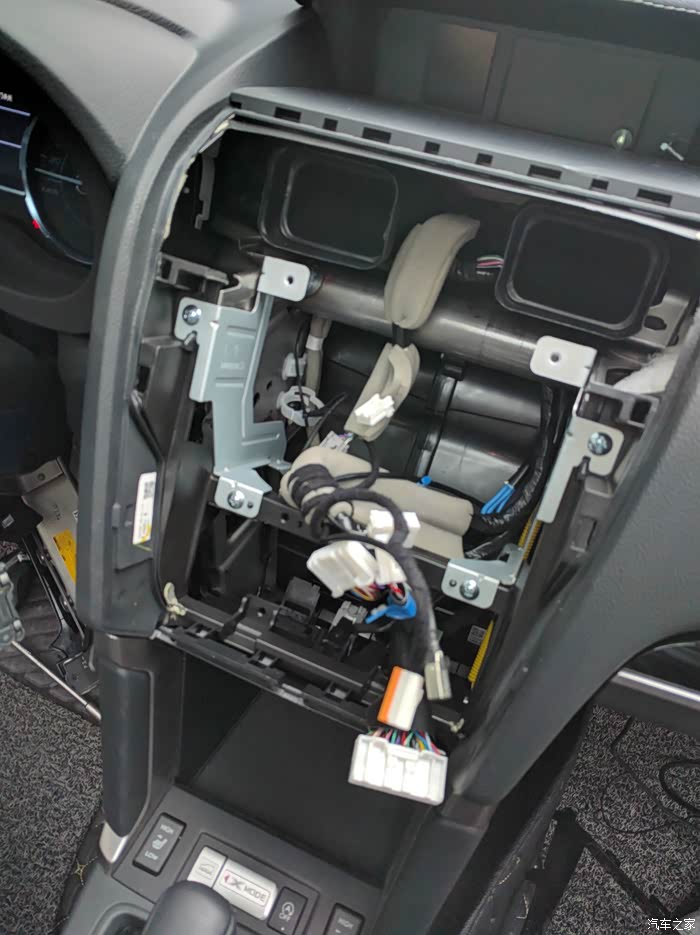

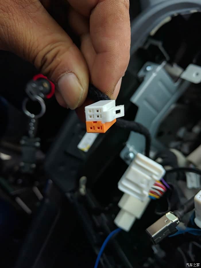

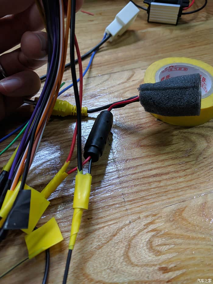

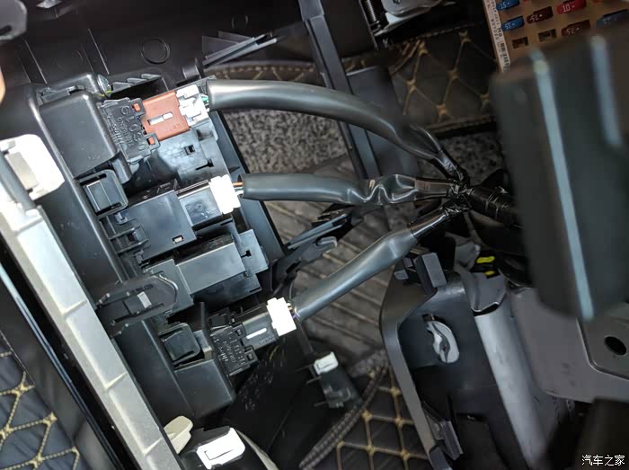

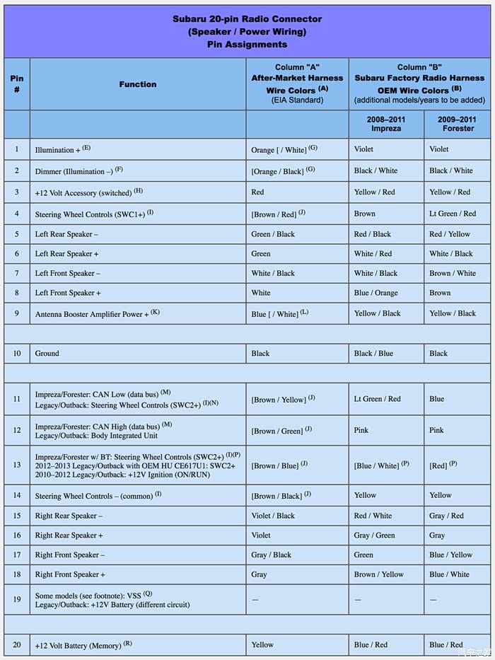

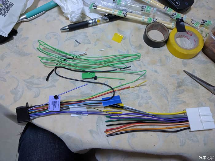

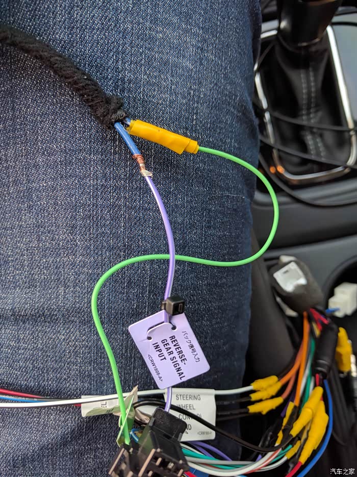

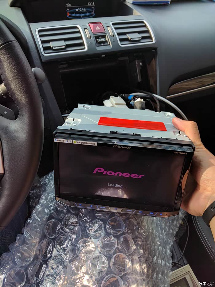

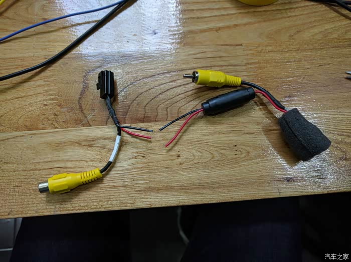

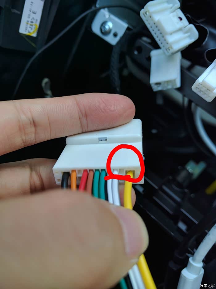

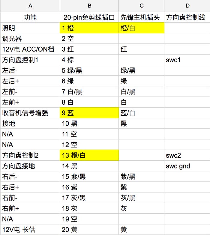

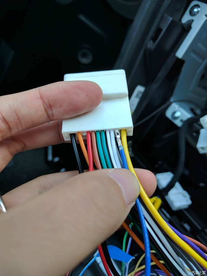

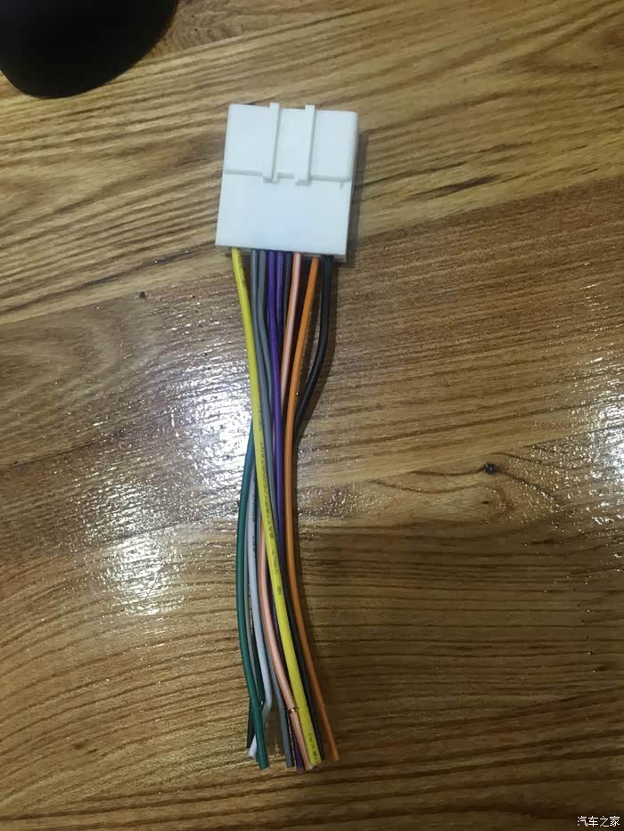

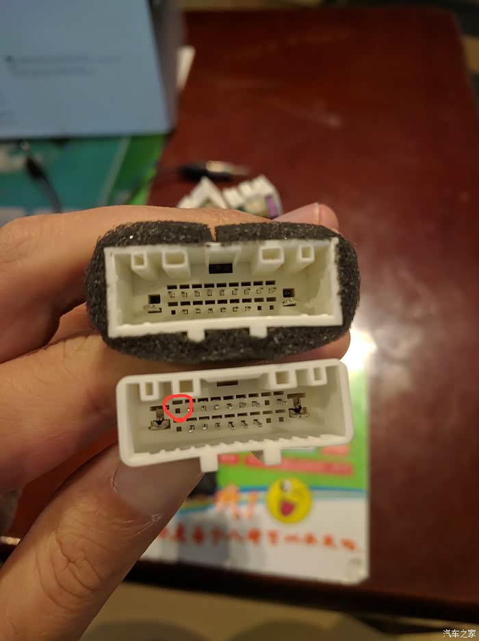

然后是烧脑的接线部分!因为这个接线问题,才导致我今天才完成最后的作业!

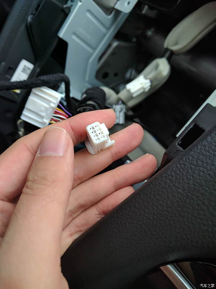

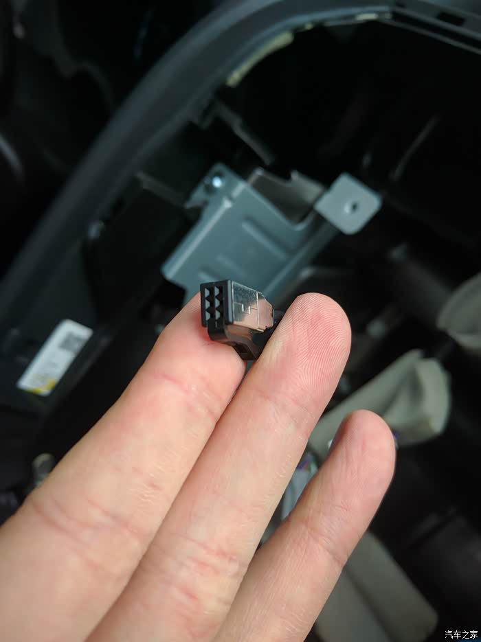

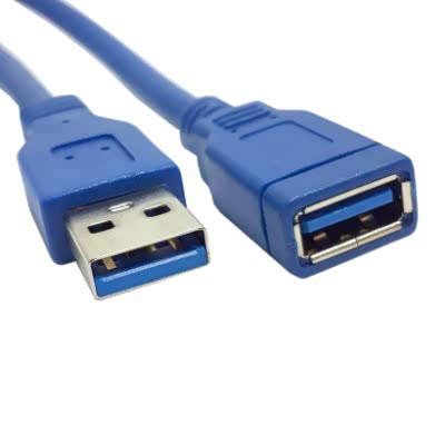

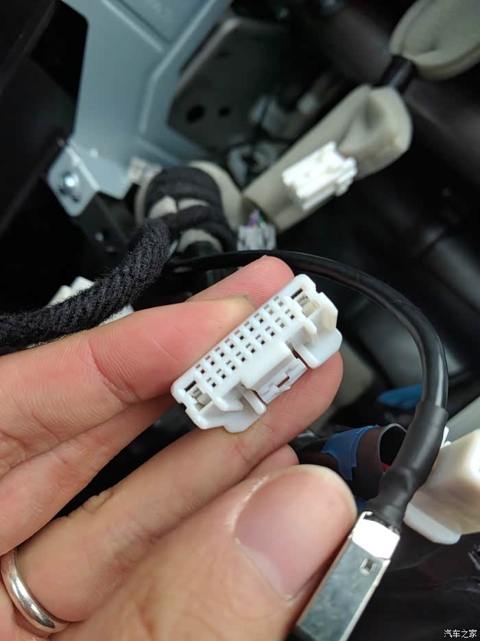

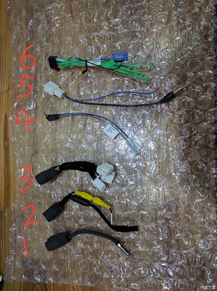

先认识几个接头。

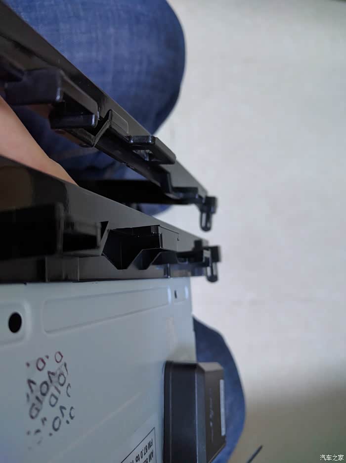

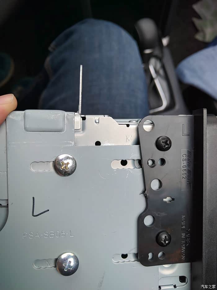

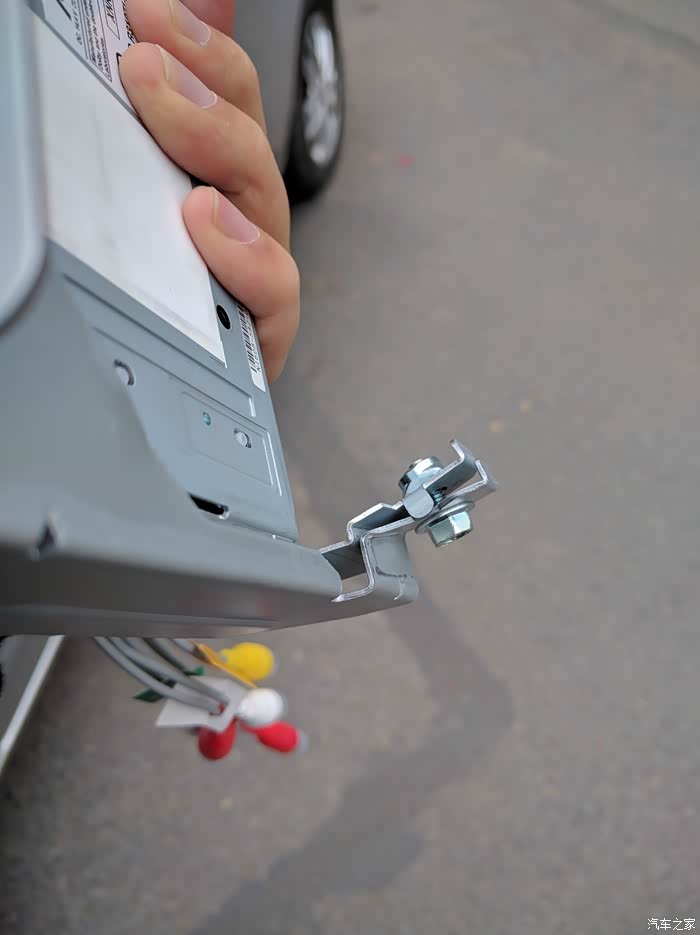

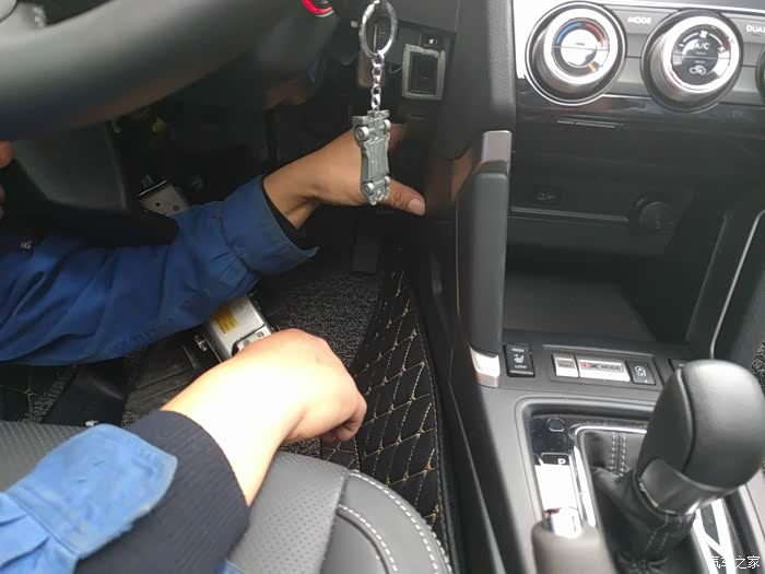

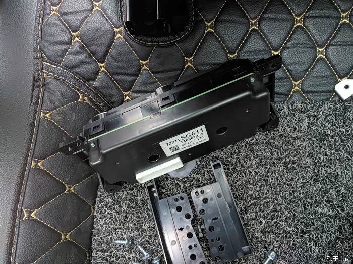

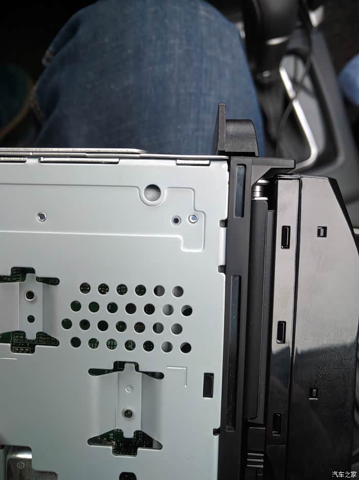

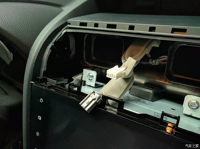

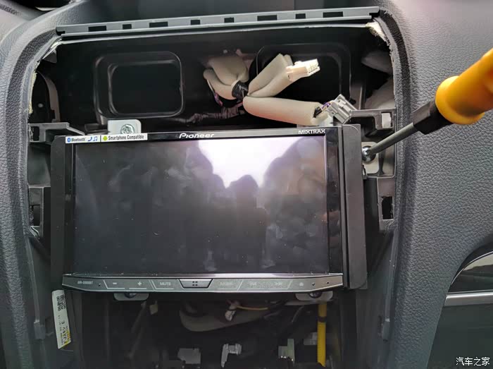

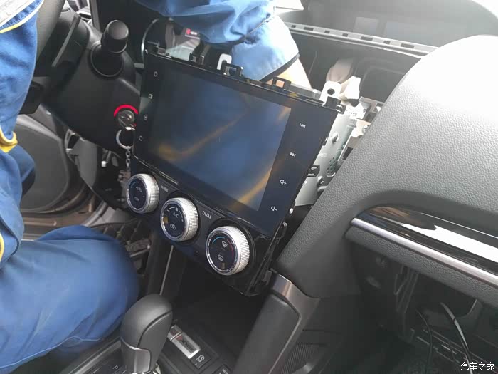

主机通电试过一切都没问题,就可以关机拔线,给主机安装支架了。

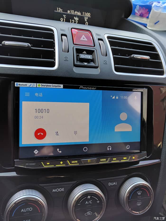

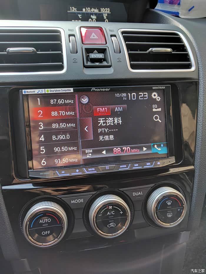

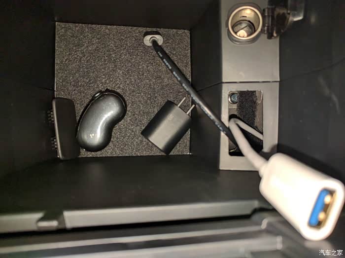

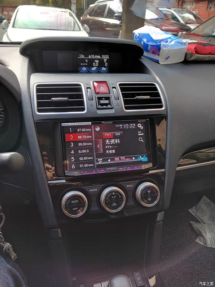

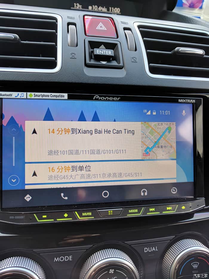

作业终于完成了!!!!!
放个视频吧。。。
