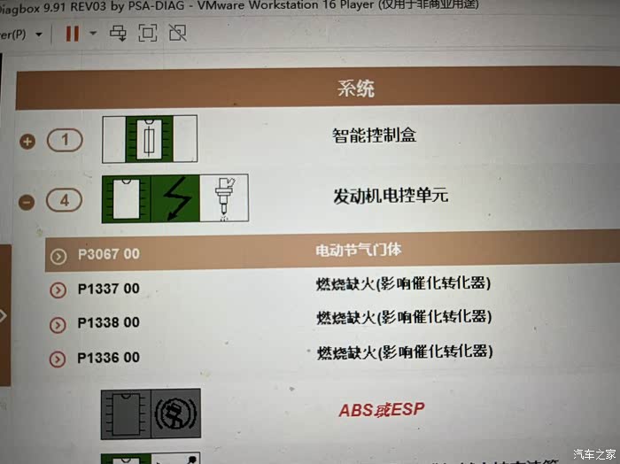

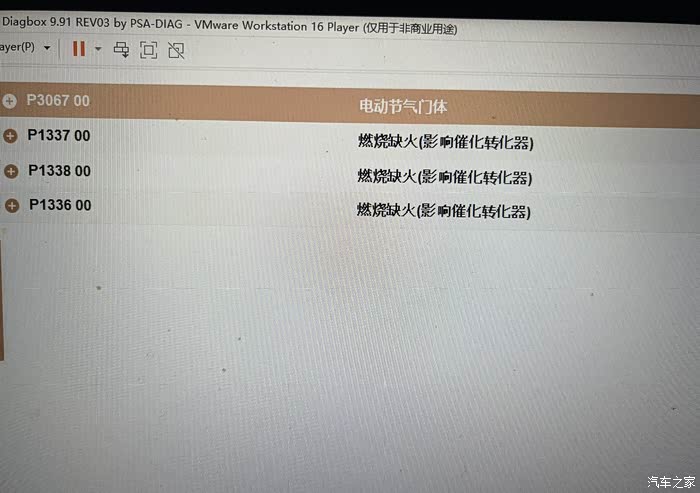

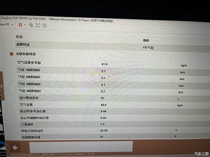

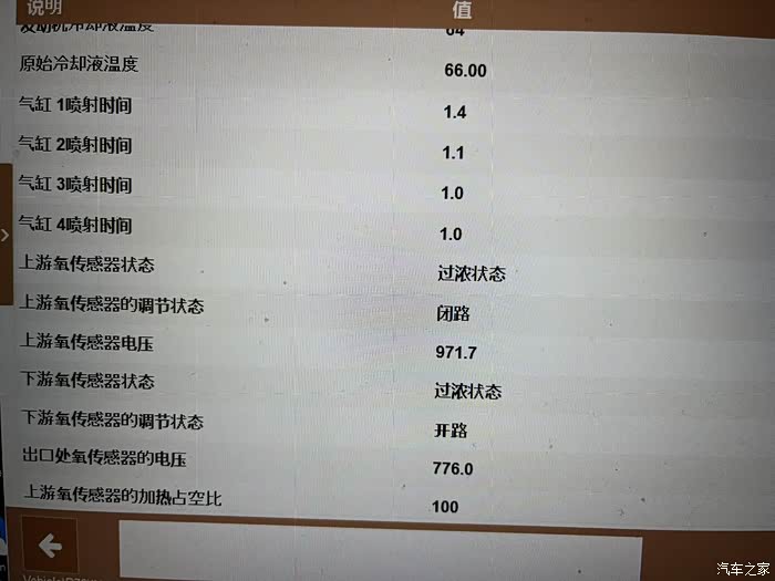

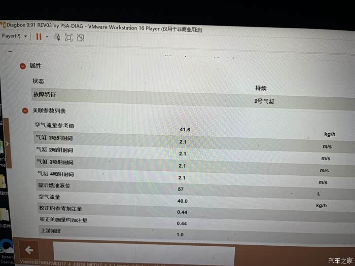

    C4毕加索行驶过程中突然抖动、加满油及盘弯后抖动严重甚至熄火,查故障码为电子节气门故障及缺缸故障,这时建议检查油箱碳罐里是否流有汽油,如果有,那说明油箱止逆阀(单向阀)坏了,上述提到故障的根源就在这里。
这个问题属于设计质量问题,进口车有法方五年质保政策,保内的可以联系索赔油箱总成(东风标致可以凭故障码P0172或碳罐进油为由索赔,可惜油箱形状不同)。这个原因导致的抖动,轻症表现为熄火再次发动后正常,重症表现为抖动至熄火,再次发动,抖动严重,且停驶一两天故障依旧,也有漏油的案例。行驶在高速道路上碰到这样的问题,还是有安全隐患的,应急临时处理方案是空档油门到底保持3000转转速15分钟左右,之后低档位高转速行驶,如仍抖动,再重复两个15分钟空档高转速的操作。

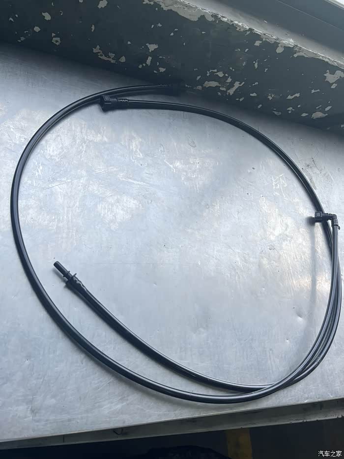

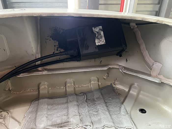

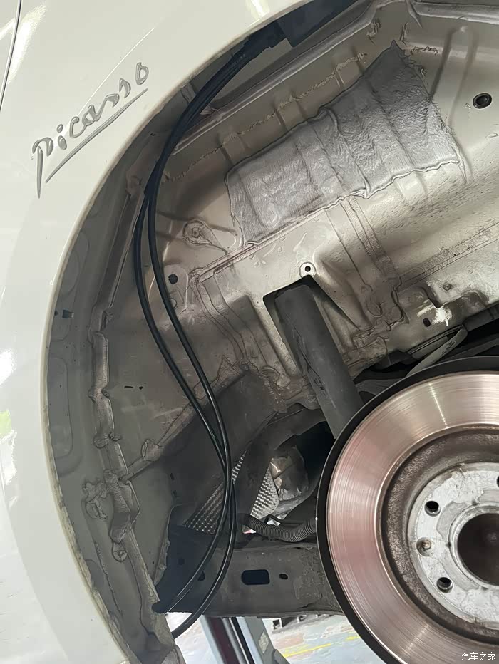

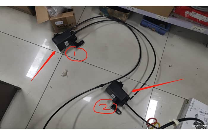

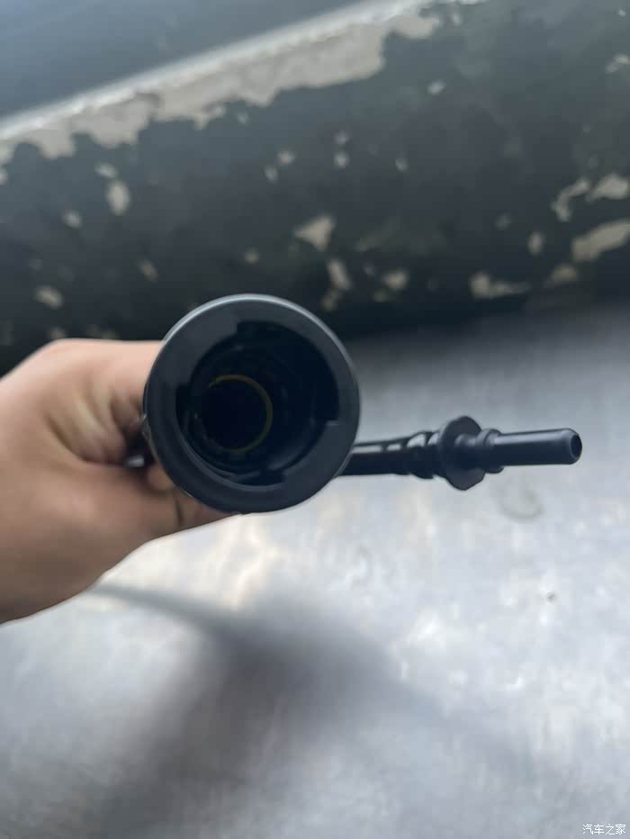

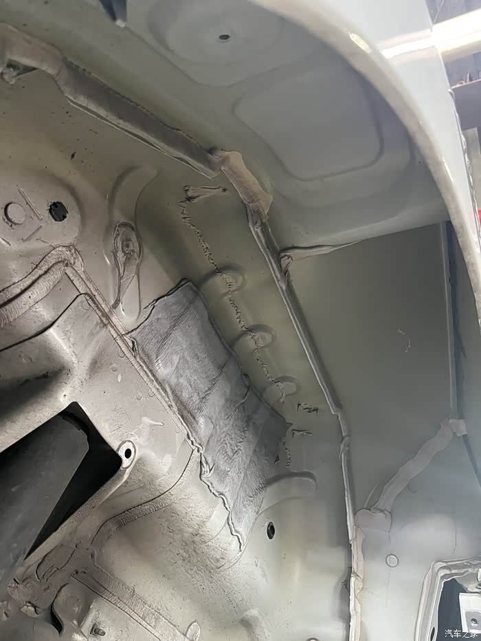

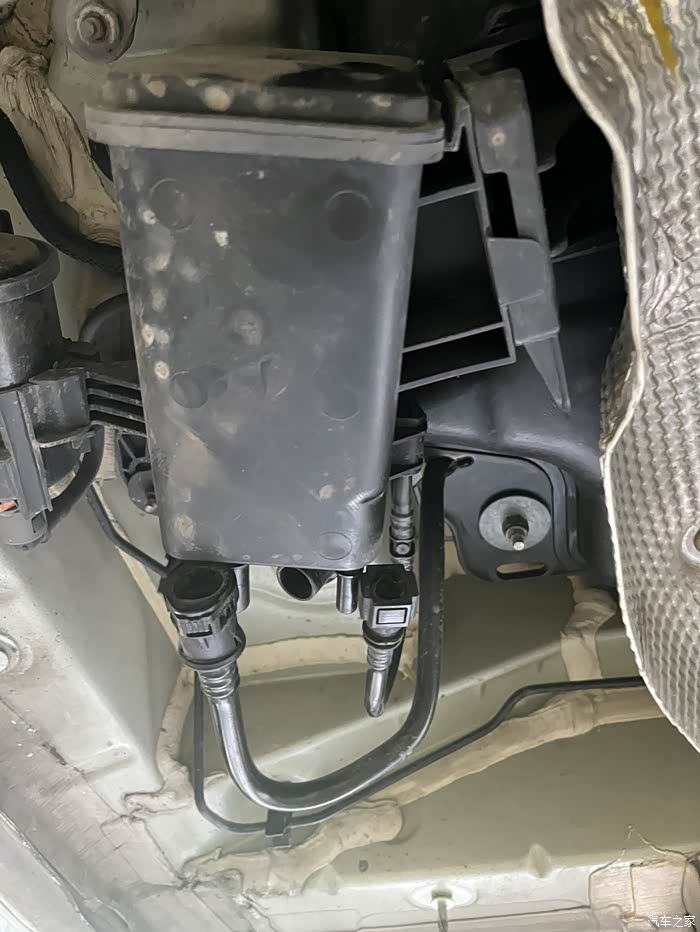

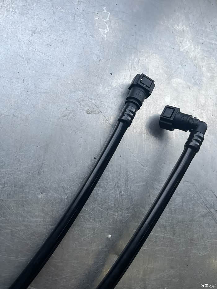

    大多数车友已过五年质保,油箱又是进口件,止逆阀无解的情况下,碳罐是否能挽救是个问题。这里要感谢帝都胡总、贯处、王总、包总、小方总,桂林李总,广州小保总等等,参考贯处增加灰滤(广东车友进气口抬高)的方案,决定采用升级双碳罐的方案来解决这一问题。细节就不说了,借用包总库房的小方总的示意图和实际安装的位置图,简单明了。这里特别感谢小方总,有现成的定制管路材料。有此问题困扰的车友可以速速联系。
