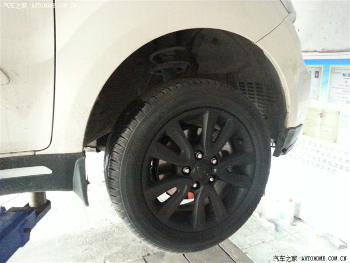

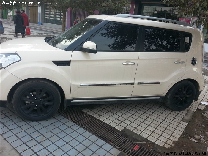

昨天刚刚完成这项工程,历时四个小时,效果还算满意.

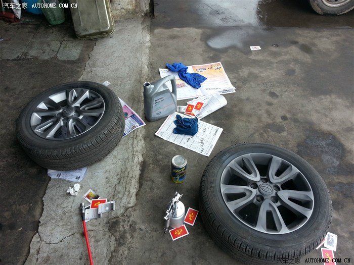

本次作业的主角
意外增加的支出,喷枪一把

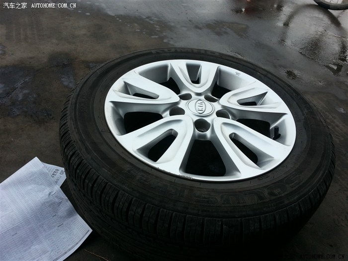

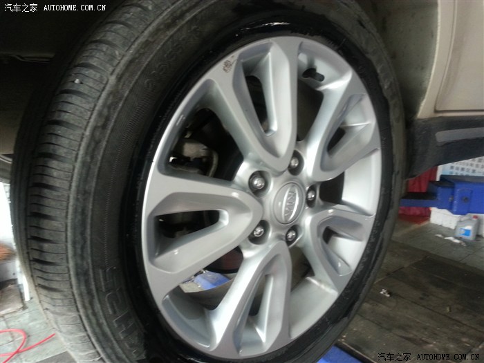

先拆一个轮子做实验,大家可以看到轮子上的伤痕

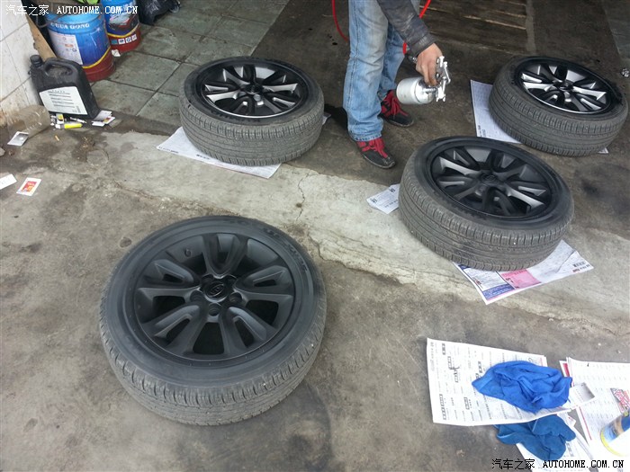

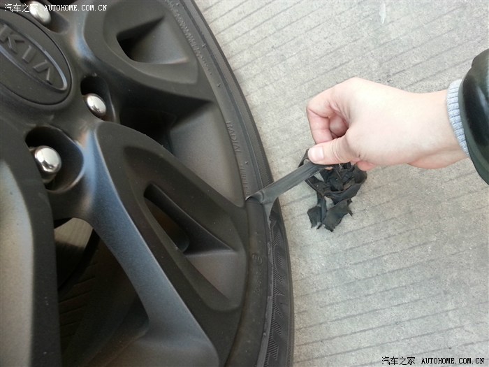

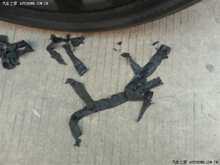

本想采用大家惯用的扑克法,可是发现插不紧,而且喷枪一开到处乱飞,算了取掉采用抹油法,即在轮胎周围抹上一圈油,干了之后直接撕掉,后面会有图例说明
忘了说了:该浓缩剂和汽油(稀释剂)的比例在1:2到3都可以,你可以看喷枪的雾化和附着在轮毂的状态
第一次喷涂的效果
