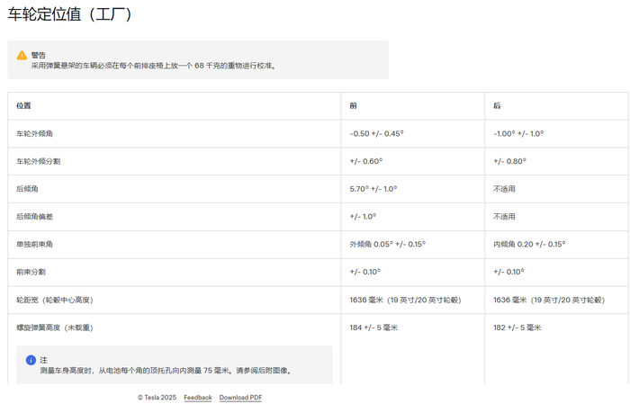

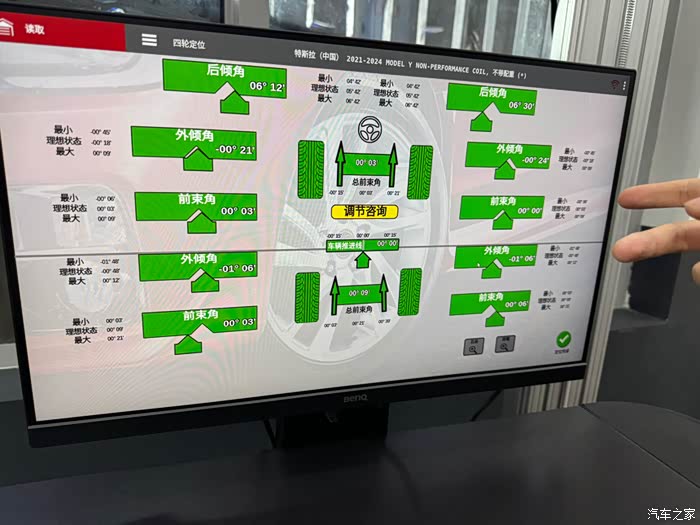

特斯拉modely四轮定位数据有问题吗?
1 5 发布于 重庆 2025-04-02 18:06:24 只看楼主 热门标准
感觉有点不稳,检查了一下,4S说正常。
