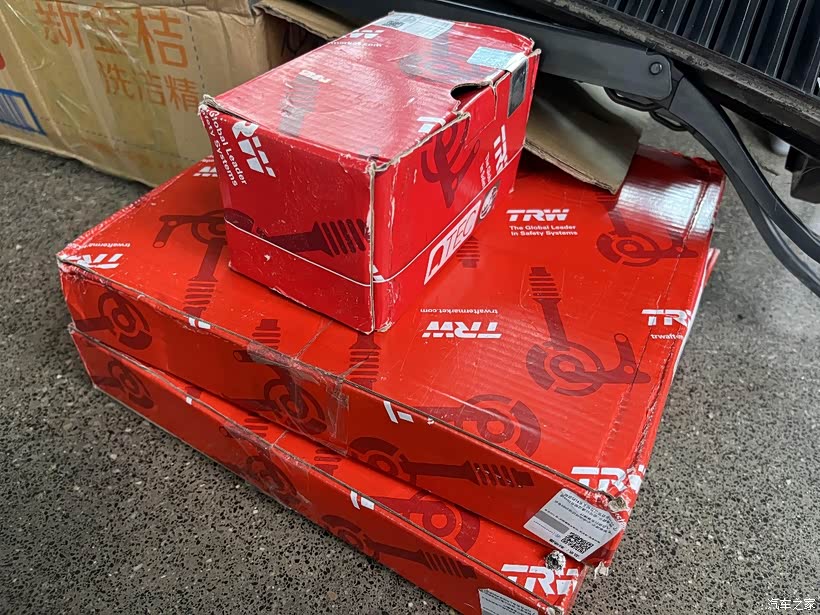

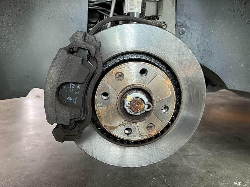

TRW配套前刹车盘和前刹车片

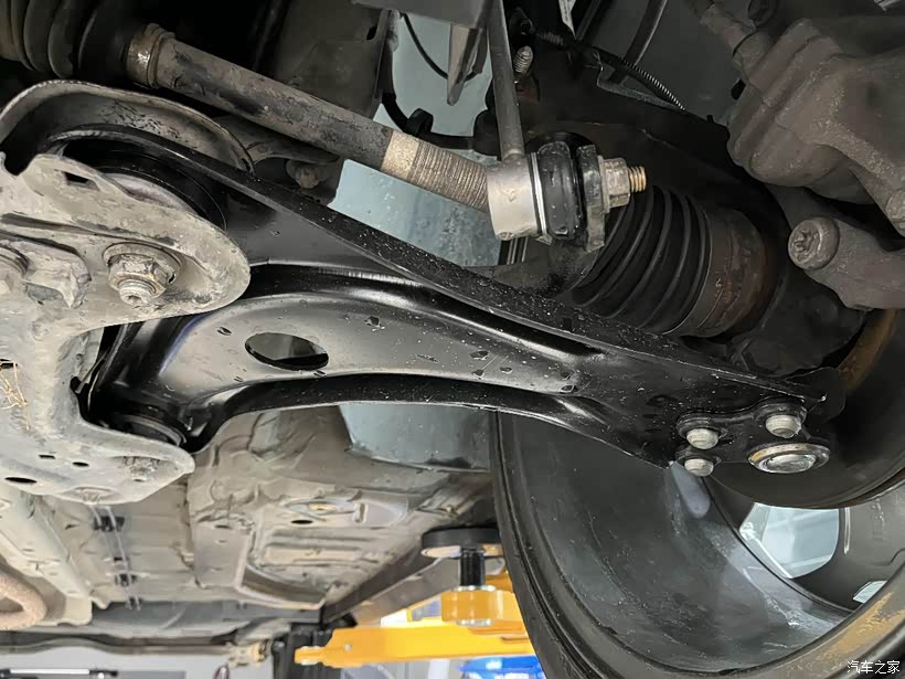

德国febi配套前下摆臂总成

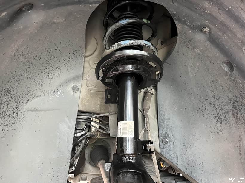

原车左前避震有漏油迹象  直接把前后避震全部换成原厂全新件  恢复原厂新车的底盘质感
避震更换必须前后一套   我指的是二手车而言  这样才能最大程度恢复到原厂新车状态下的底盘质感
febi出品的下摆臂是性价比最高的国外配套品牌  做工仅次于猫头鹰   不过DS 3的下摆臂除了原厂件   只有febi家的有合适的配套件   唯一的选择
新盘+新片   刹车力道和刹车距离基本上跟新车无异了

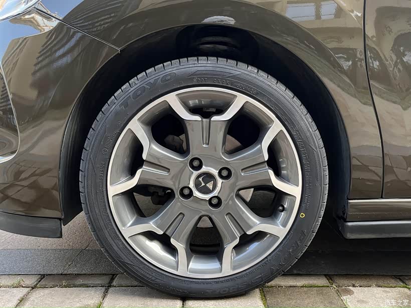

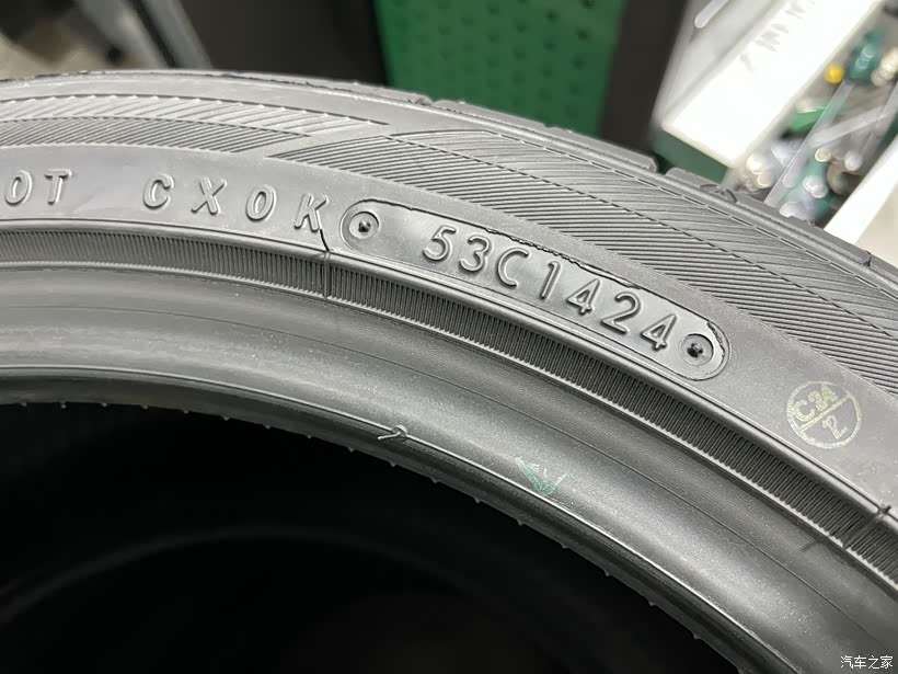

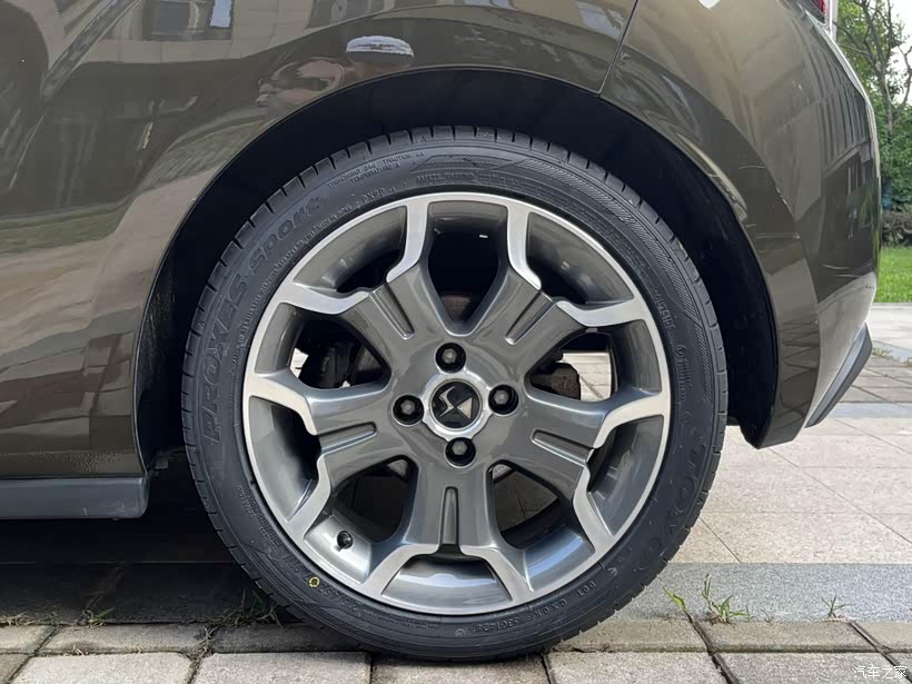

进口胎里性价比之王   日本东洋PXSP  亲测不管干地还是湿地  综合表现都优于米其林PS4系列  重点是价格真的便宜   同规格的PXSP基本上只有PS4一半的价格   还是日本产   实属性价比超高产品
今年的新胎  嘎嘎香

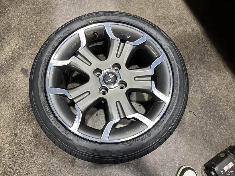

原厂轮毂蹭伤不少   做了个轮毂修复   这次不打算再换轮毂了   原厂这套雪花造型的轮毂跟整车是最搭配的   没有之一   颜色也很有质感

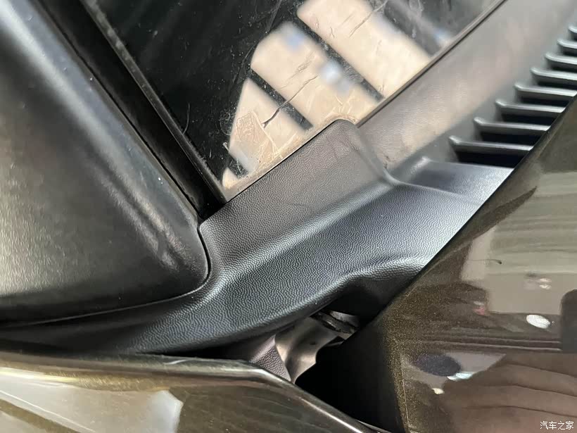

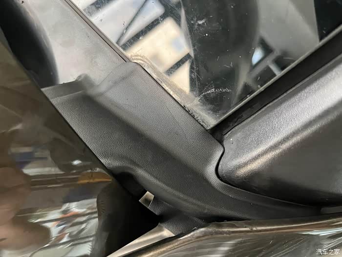

师傅再换胎的时候  我发现原厂集水板两侧的小饰板老化开裂了   直接换原厂全新件   价格也很便宜  200/左右一对
全新原厂件上车

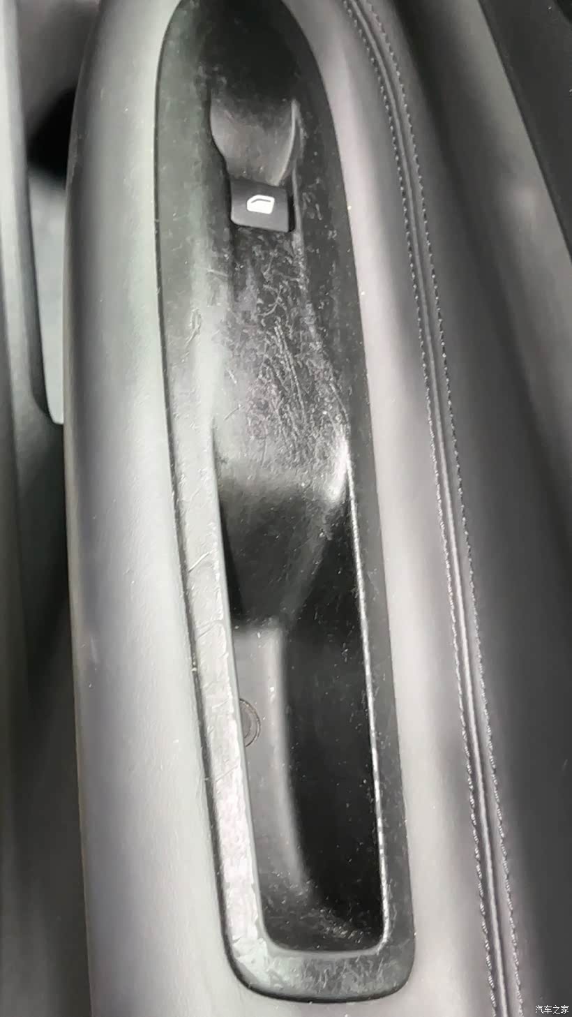

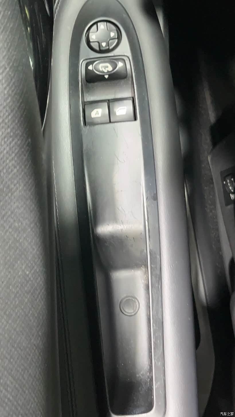

驾驶位的玻璃升降开关面板使用痕迹很明显  问了下配件价格  不算贵  原厂只有总成卖   不过价格倒是不算那么离谱  大几百块就搞定了
副驾玻璃开关面包痕迹跟严重   两个面板都开始发黏了  很恶心而且每个发修复   直接买了一对全新原厂的总成替换掉
原厂开关升降玻璃都没问题   就是外观看上去太恶心  不换不行

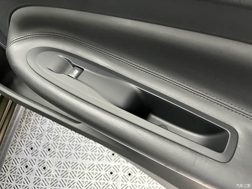

全新原厂升降开关总成   完美安装
新的质感就是好啊   没有花钱的不是

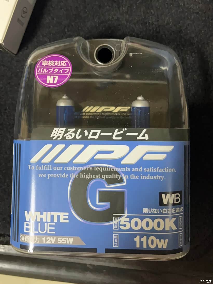

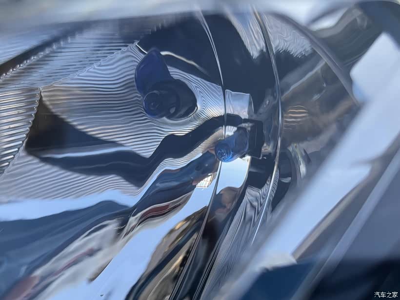

欧洲车就老老实实原厂什么光源的灯泡  就只能换什么光源的   卤素换LED大概率会报故障码  部分车型直接亮故障灯
尤其这种原厂大灯碗里带灯罩的   换LED灯泡可能会干涉  因为一般LED灯泡都比卤素灯泡要长一截
远光灯虽然使用频率不高   但是为了开启后色温和近光一致比较美观   就一并换了  反正不贵
W203上传给晶锐的PIAA 5500K卤素小灯灯泡  又传给了DS3继续服役

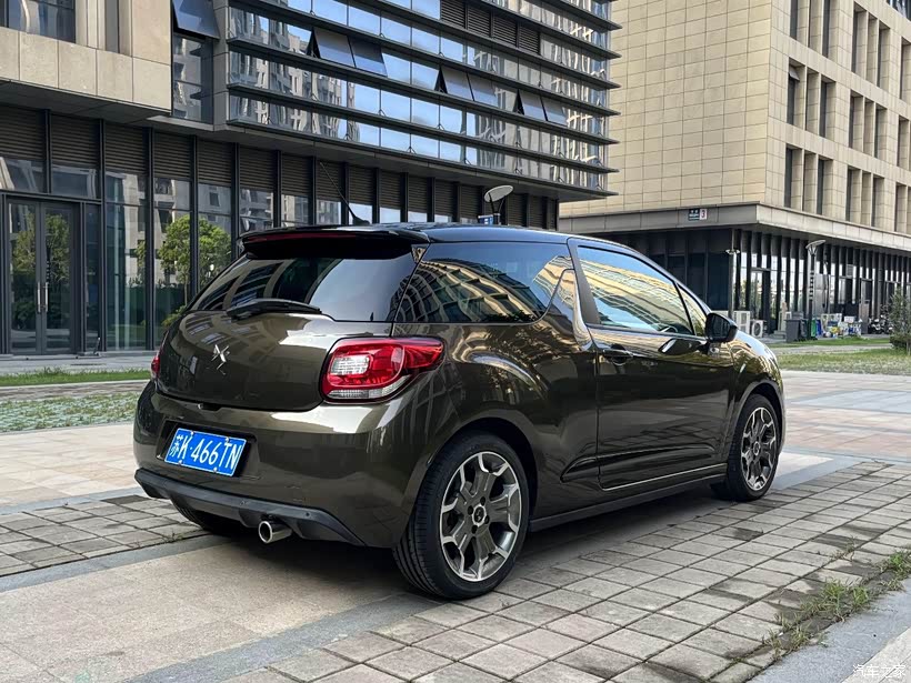

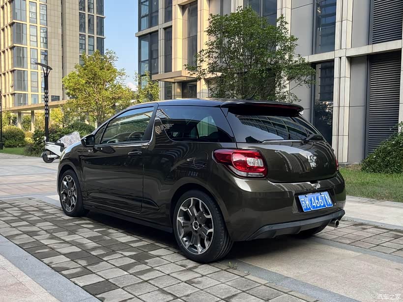

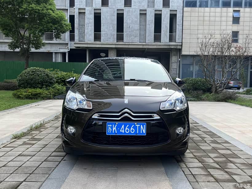

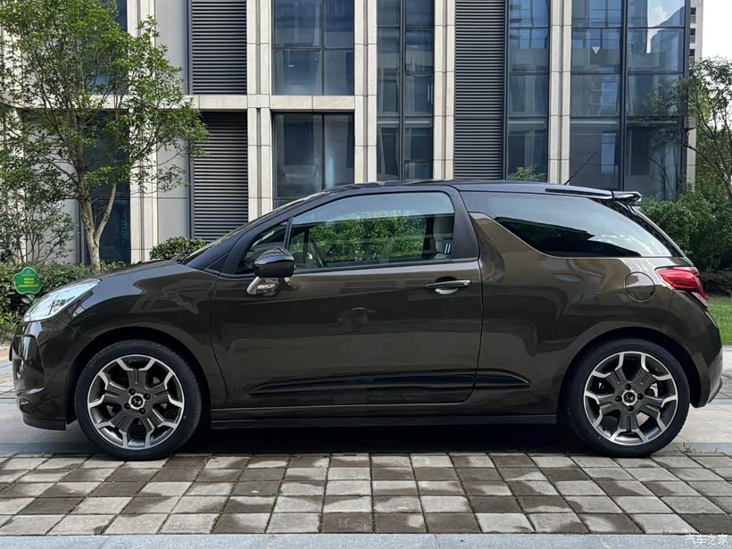

全部搞定完   洗车上图   看下整备完的效果
两个大灯壳子里泛出的蓝色刚好和国内蓝牌来个衬托点缀

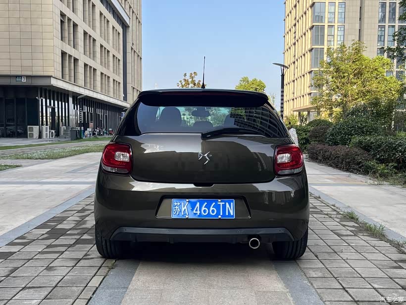

原厂姿态   前高后底   非常科学   前置前驱车的前后避震高度就该是这样  会减少推头现象  难怪法系车底盘功底强  理念正确才能调好车
圆滚滚的屁股  和象征着只有1.6自吸动力单元的单出小尾喉

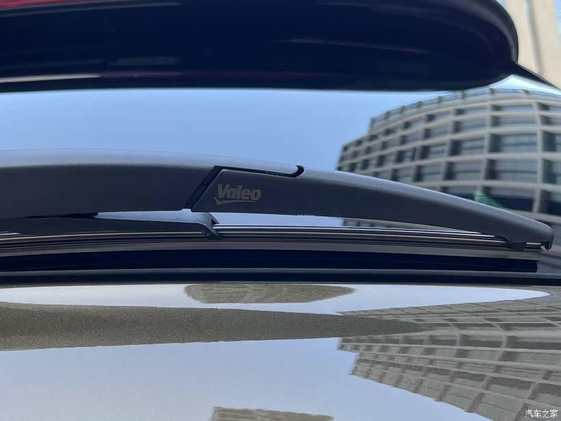

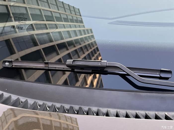

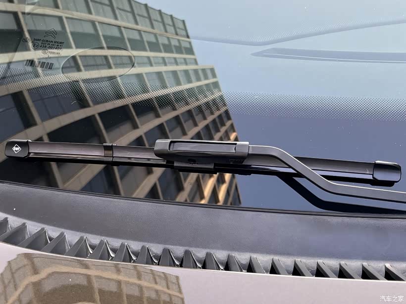

欧洲车就该配法雷奥swf雨刷  便宜又好用
后雨刷也必须法雷奥

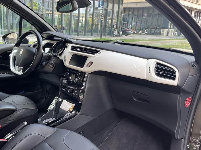

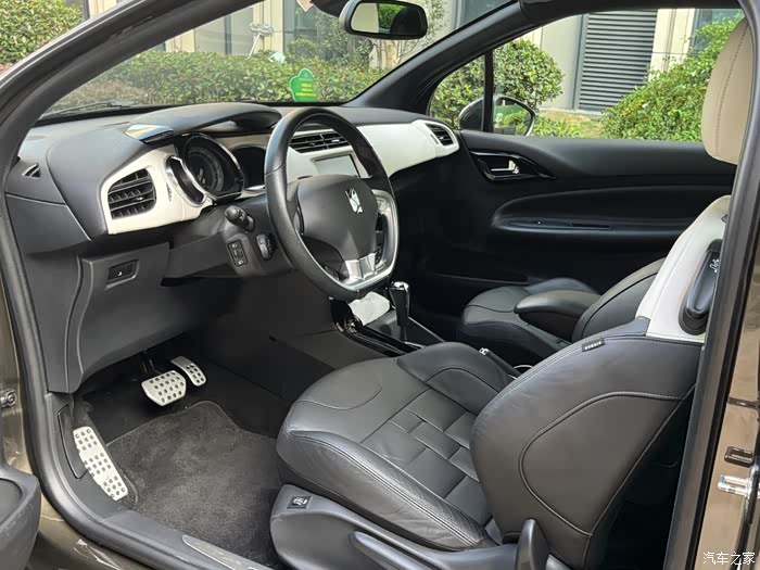

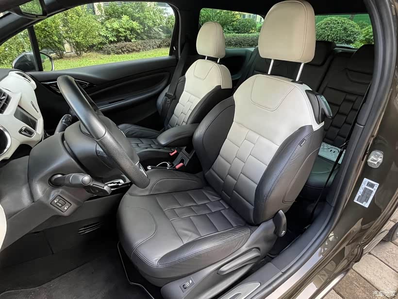

女士一手车的内饰基本上没得挑   重点是这个“女士”得是爱干净且生活习惯很好的才行
不然中控台上肯定会留下曾经粘各种小摆件的胶印
原厂座椅真的舒服  包裹性也很好   两侧翼也很软  上下车不会硌🥚

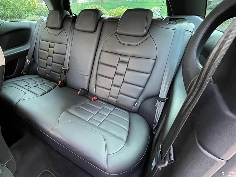

一看就是几乎不带人的后座   包括两侧内饰板都没什么痕迹

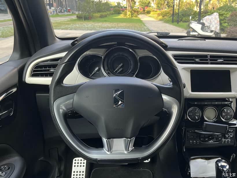

原厂小直径(只有35cm  跟一般改装的赛车方向盘大小一样)平底方向盘  10多年前这种造型的方向盘代表着运动属性

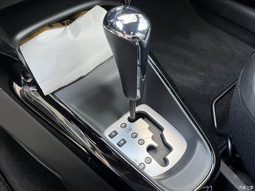

被人吐槽到爆的祖传4AT   其实吧   我觉得调教的还可以  和N16配合的挺好   悠着开升档挺积极   低速也没什么顿挫
一脚油催到底   直接降到2挡  反应其实还挺快的

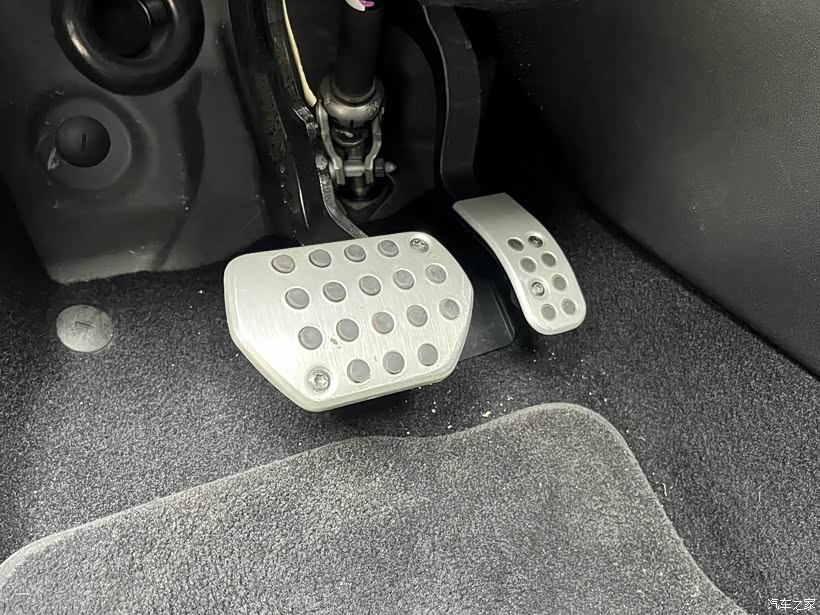

原厂金属踏板  又一象征运动属性的标志
至尊版独有的真皮包覆仪表台面板   12年过去了  摸起来还是很丝滑  只不过白色真的要非常注意   不小心就会遗留脏污

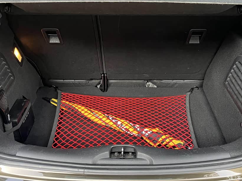

上一台晶锐遗留下的后备箱置物网   其实DS3原厂就有这个配件   不知道上任车主是用坏了扔了   还是当初提车的时候4S店没给
不过这东西网上随便买买就行  没必要追求原厂
左下角原厂设计的这个弹力带非常好用  适合固定一些体积不大的物品   弥补置物网对小物件固定不足的地方

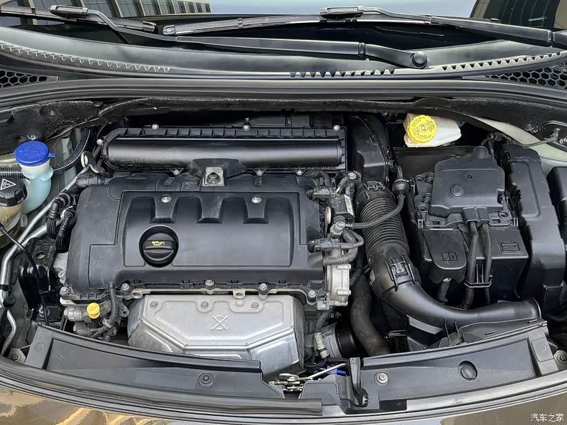

N16的通病暂时还没遇到  气门室盖也无任何渗漏迹象  整个机舱还是非常整洁的
不过这种欧洲老车尽量还是别特意洗机舱了   万一线路或者那边老化密封不好进了水  故障就跟着来了  得不偿失
