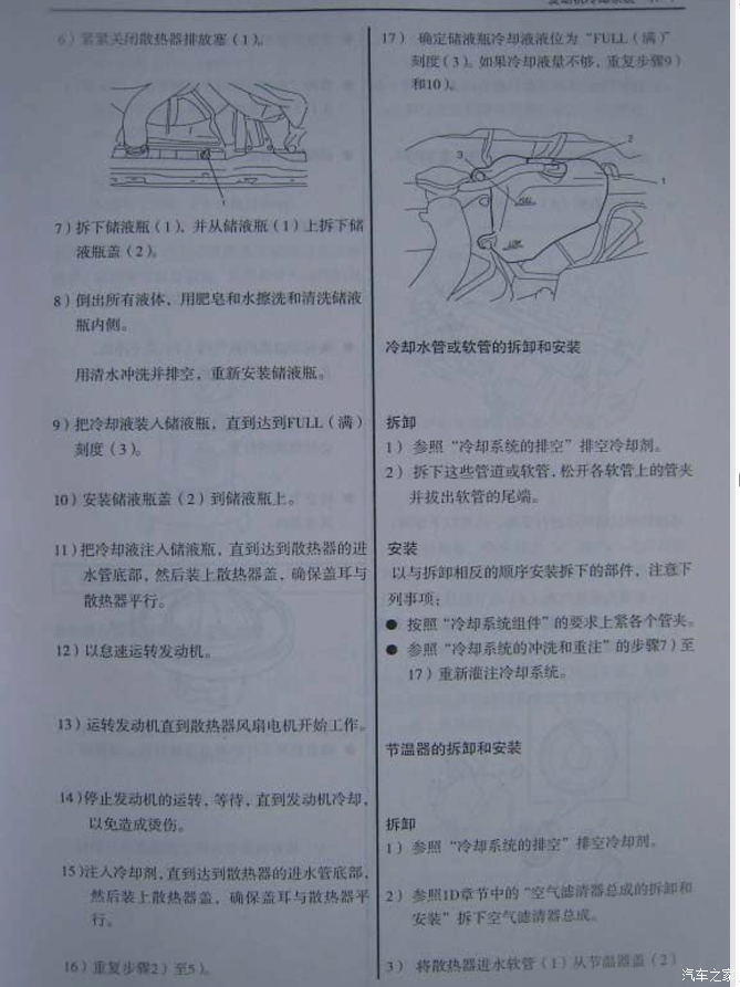

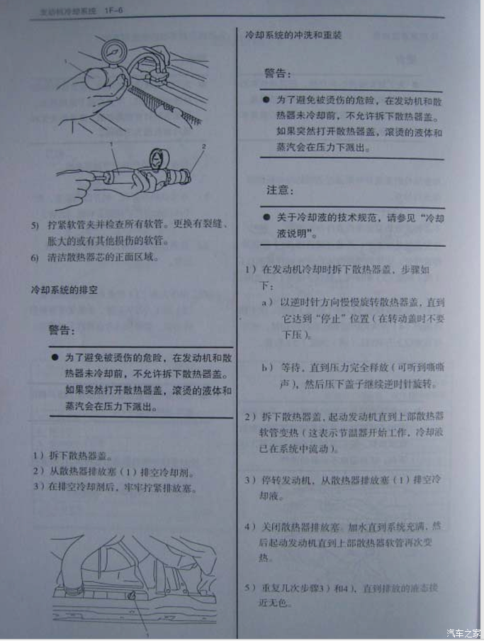

上次更换防冻液是2020年7月,用的是长城FD-2,查了一下成分属于硅酸盐基冷却液,而说明书里说使用非硅酸盐冷却液,而且上次更换我按照论坛里其他车友的方法只放了水箱里的冷却液,机器管路里的没有动。所以去年买了百适通的备着。上周末没事就把老的长城冷却液换了,并且按照维修手册的方法把冷却管路清洗了一下。我买了一桶14.8L的娃哈哈纯净水灌进去,启动发动机循环冲洗了4遍刚好用完了,从第一遍到第四遍放出来的水差不多是浅绿色→浅浅绿色→差不多无色→基本无色,第一遍加纯净水时看到注液口里面有些漂浮着的小杂絮,而且储液壶底部也有沉淀,可见使用硅酸盐基的冷却液确实会产生杂质。最后车上加进去了基本上5kg的新防冻液,我看说明书上说这款车的防冻液使用量是7.5L,那可见如果不清洗管路,基本上里面还会剩余1/3的冷却液也就是差不多2.5kg,算了一下我冲洗了4次,那么上次老的而且带有杂絮的冷却液剩余量差不多只剩2.5/3/3/3/3=0.03L(30mL),这次我换的是百适通长效的,打算后面就不换了,少了就直接往里面添加同款,基本上再战个10年也可以寿终了。
