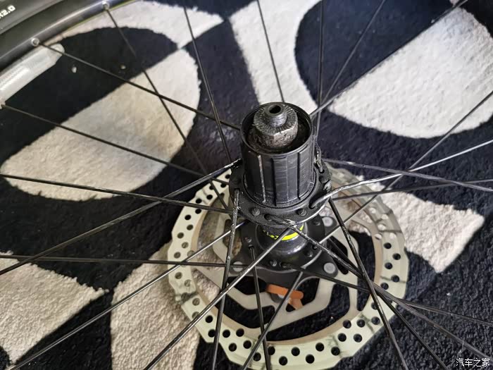

家里的捷安特XTC820骑行了六年,车况一直不错,最近发现后链轮的塑料护盘坏了,影响骑行。

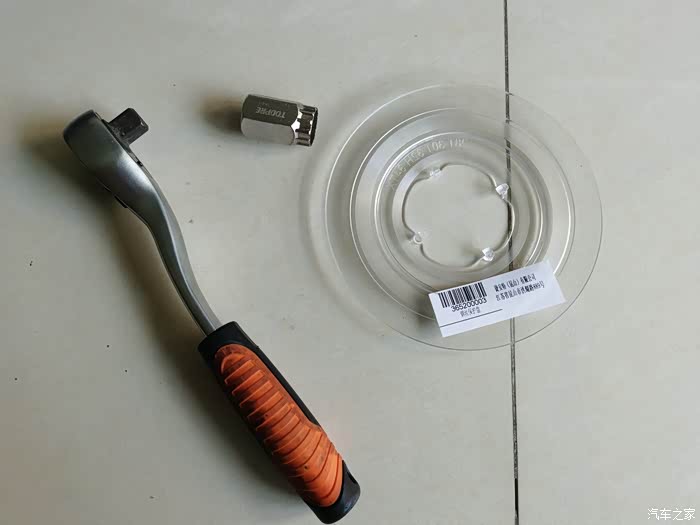

网上买来护盘和拆装工具准备更换

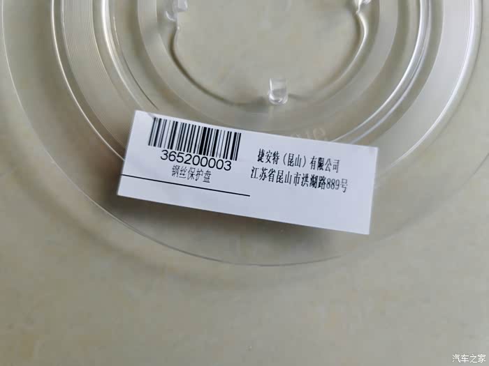

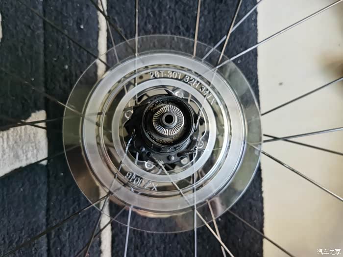

捷安特原厂飞轮护盘很容易买到,护盘加工具合计价格21元,同样为塑料材质4爪护盘,有了它链条不会卡到车轮钢丝。

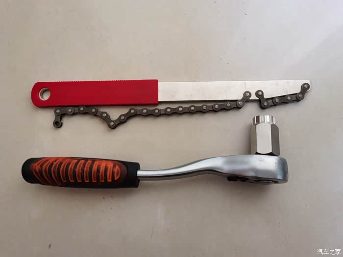

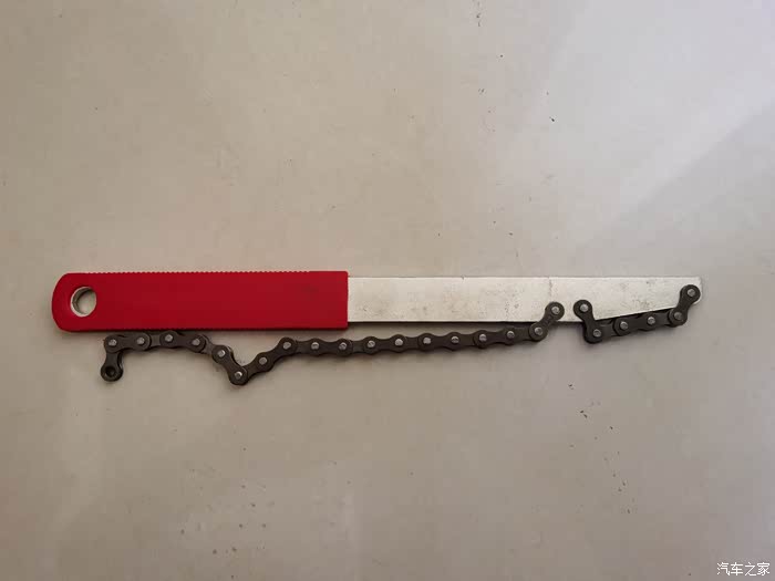

更换护盘需要拆卸飞轮工具
捷安特XTC820为卡式飞轮,相应的选择卡飞拆装扳手。

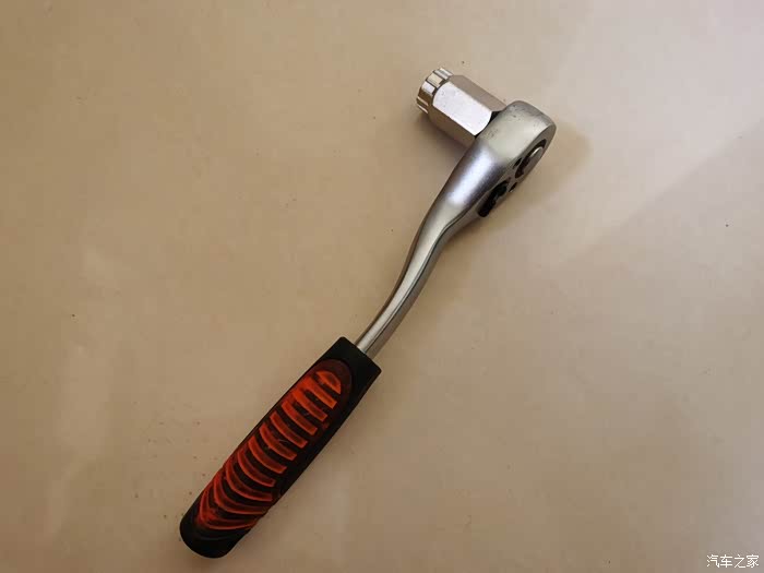

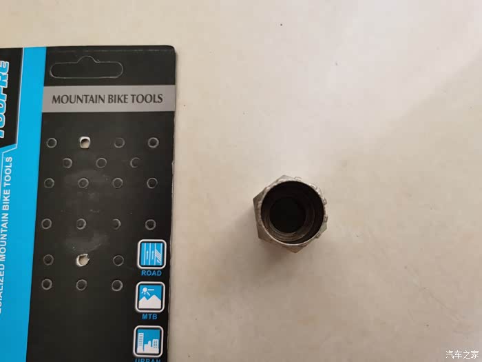

卡式飞轮套筒
套筒为高碳钢,经热化理硬化,套入更紧密不打滑。
卡飞套筒用家里的棘轮板手结合使用

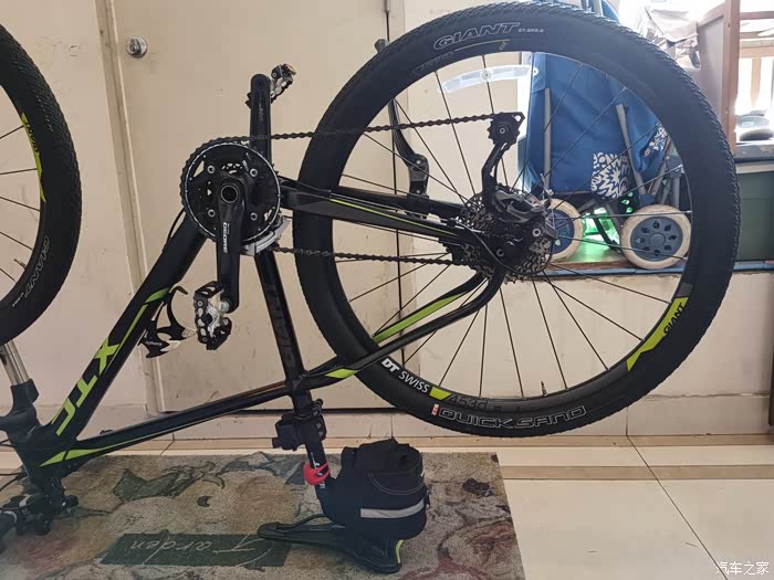

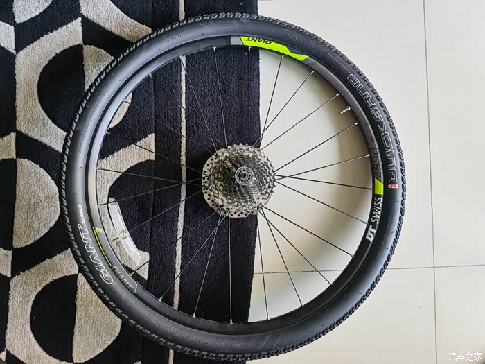

首先拆卸自行车后轮
可以看到飞轮护盘损坏后链条将车轮刮伤后的印迹

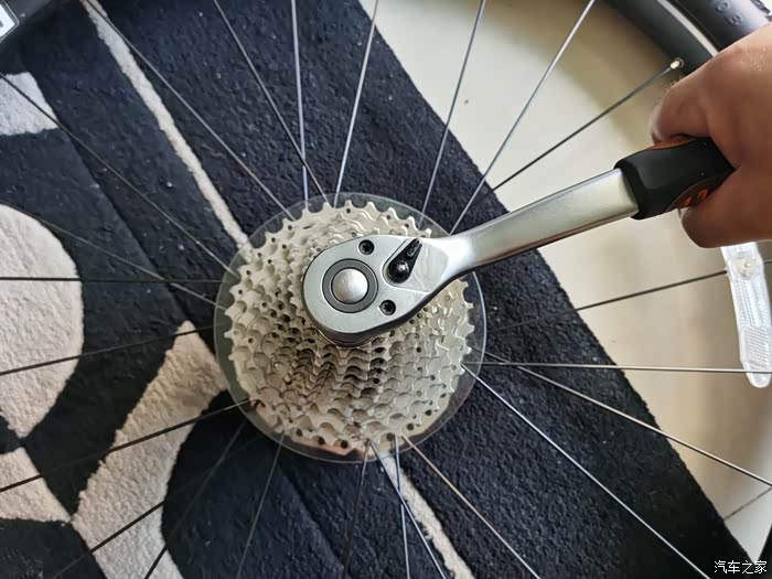

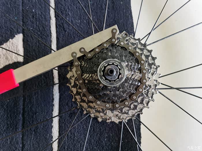

用卡飞拆装板手固定住飞轮

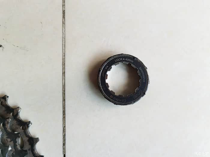

再将卡飞套筒逆时针旋转拆卸飞轮盖片
这个是飞轮盖片,卡飞套筒就是用来拆卸这个的。

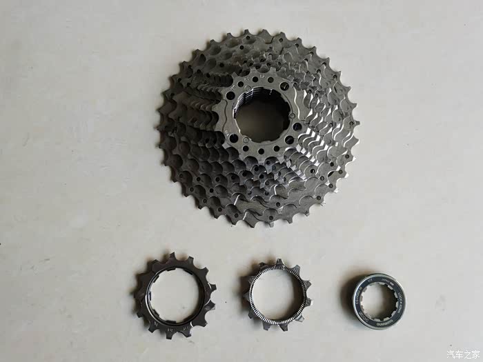

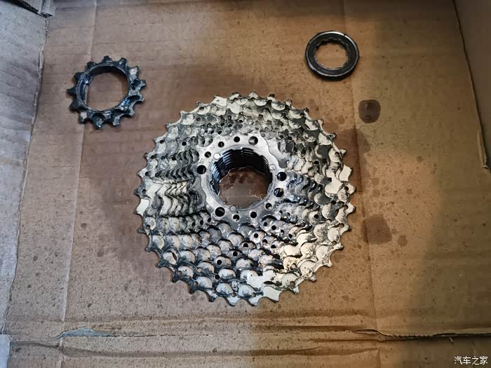

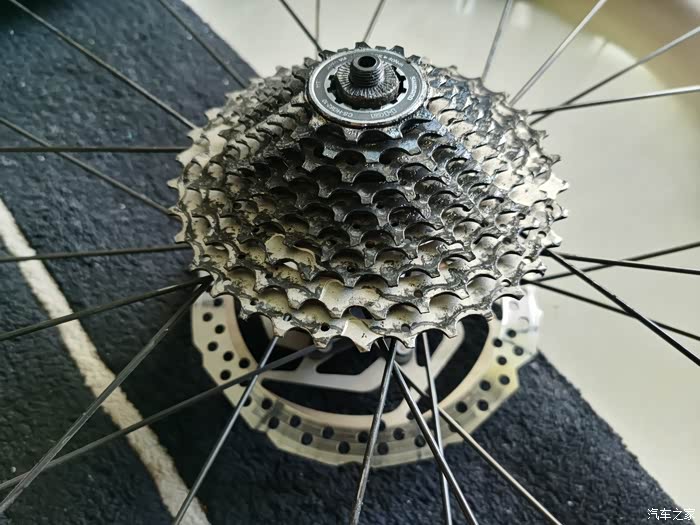

然后从塔架底座上取下飞轮
飞轮上的油渍很重,正好清洗一下。

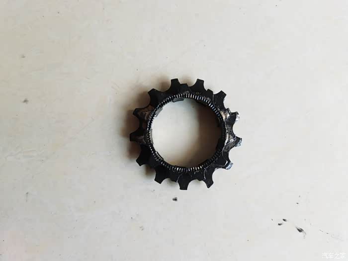

这个是最外侧的飞轮叶片
飞轮就是套在这个塔架底座上的

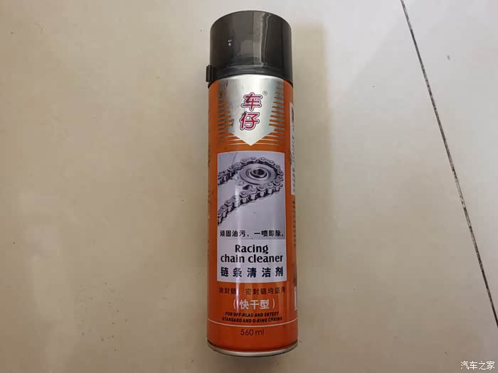

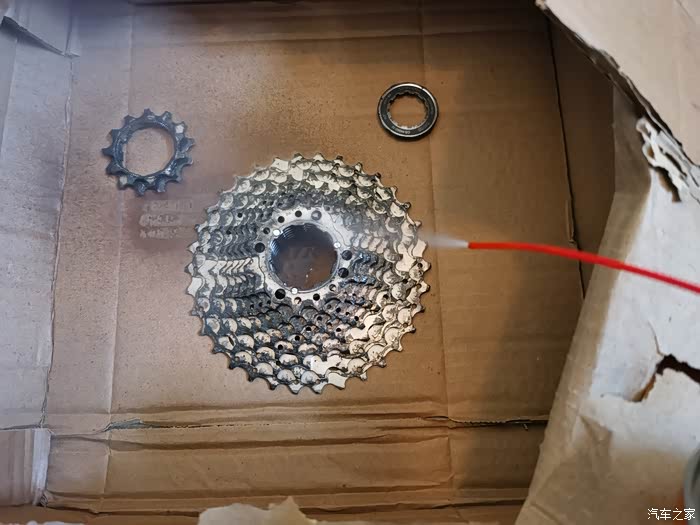

使用专业的链条清洁剂清洗飞轮各部件
清洁后的飞轮部件整洁干净
再喷上适量的链条油

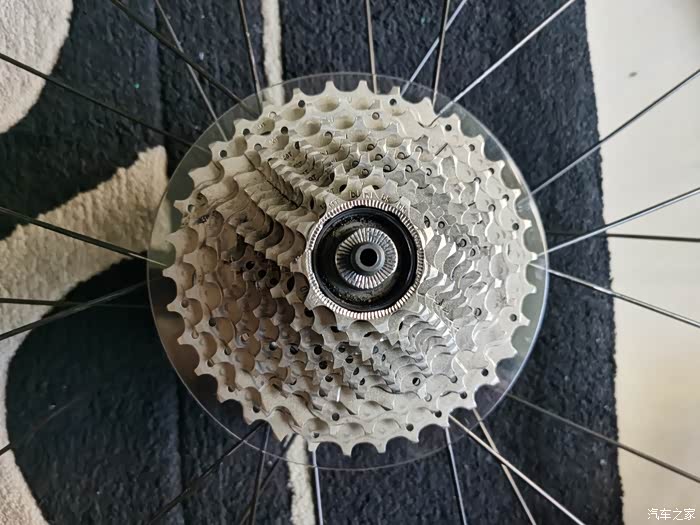

首先安装飞轮护盘,将护爪卡在钢丝幅条上固定。
接着安装卡式飞轮
再顺时针旋入飞轮盖板,并用卡飞套筒板手紧固完成更换。
