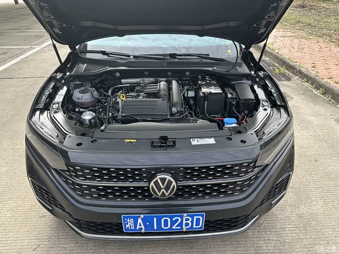

2.添加风窗洗涤液

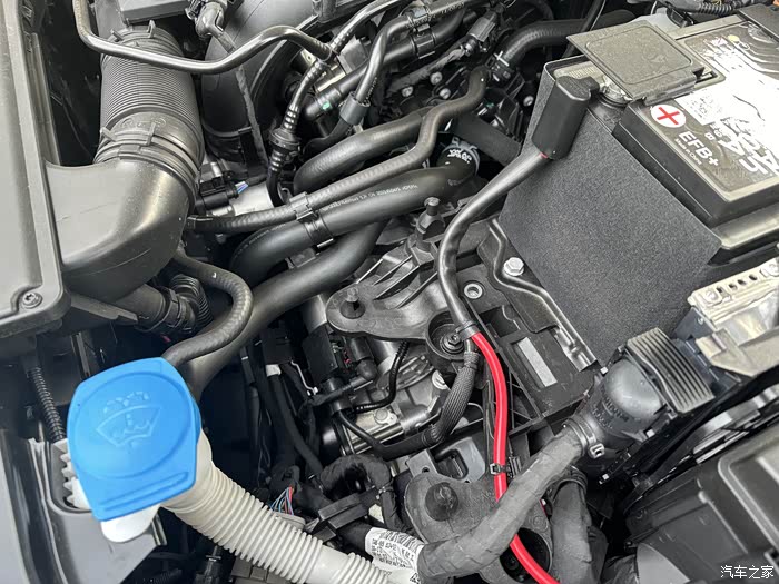

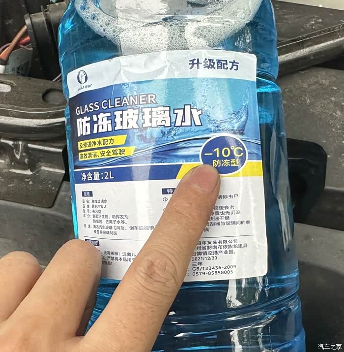

长途用车过程中,前风窗玻璃很容易出现灰尘或蚊虫的污染,所以我一般在行李箱会备上一大瓶的风窗洗涤液,在用车前可以自行打开前盖添加好,注意一般风窗洗涤液加注口是带有蓝色颜色的这个盖子并会进行标注!千万不要加错地方了。同时最好不要加自来水等不明液体,清洗效果不佳的同时还会容易堵塞喷水口。
并且在冬天记得使用零下10度20度以上的防冻洗涤液,这样才不会在网上被冻住结冰导致无法使用。3.前舱油水系统检查

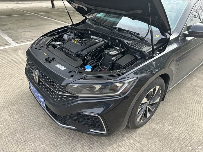

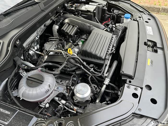

发动机舱涉及到众多关键性的油、水,且通常都设有观察口,我们在长途用车或保养时,一定要注意进行系统性的检查,如左侧的冷却液壶,采用红色鲜艳的颜色进行标注,同时还会有透明的壶体可以进行观察液面的高低。
中间通常是发动机,机油加注口里面还会有一个机油标尺,可以抽出进行擦拭干净后再插入检查,记得停车半小时以后才能检查正确的机油液面高度,有的老车可能会出现烧机油等情况,自己备上一小瓶机油,及时添加。
右侧会有刹车油,同样也是透明的壶体,可以通过打手电光等方式进行液面高低检查,以及低压蓄电池,洗涤液壶等,进行系统性的保养维护。
