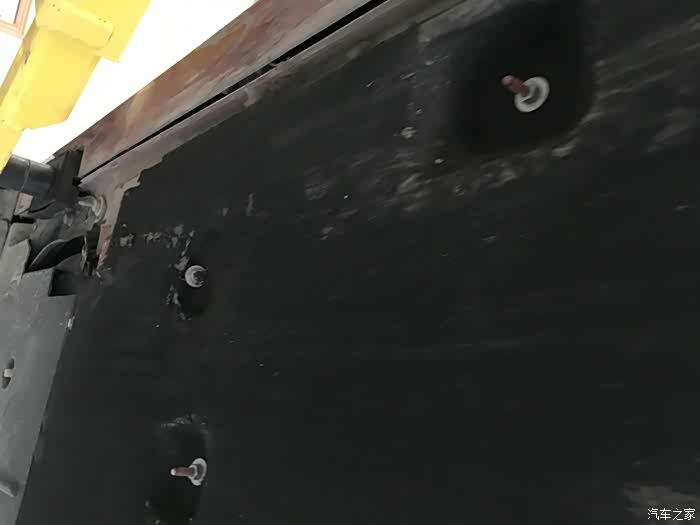

  你什么都不加装都可以,底盘装甲一定得装,不信看下图。
这是加的底盘装甲,才十多天,已经这样了。当然,也跟我上山下海有很大关系···

装了底盘装甲后的效果,给大家一个参考,真的是有必要的。

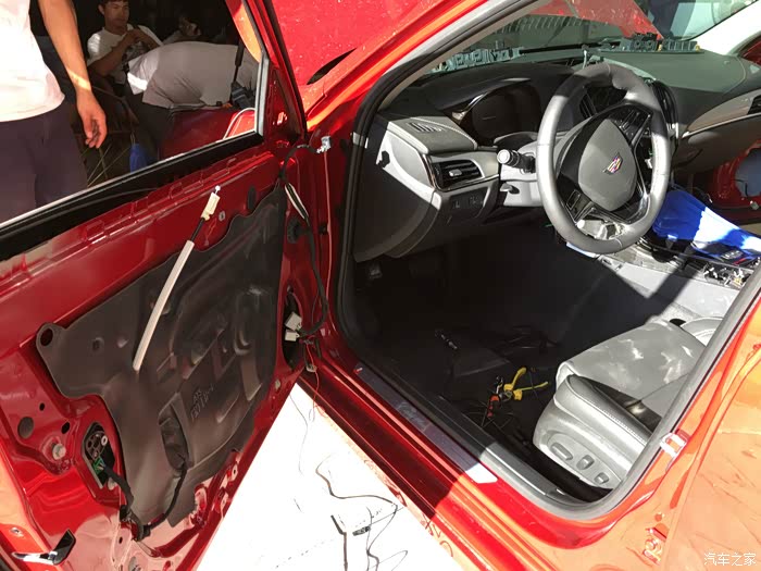

准备开拆,360全景和副厂大灯一起弄

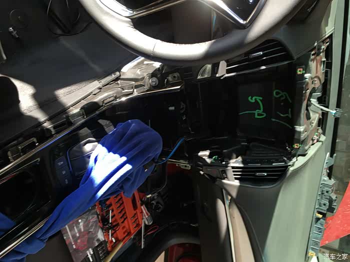

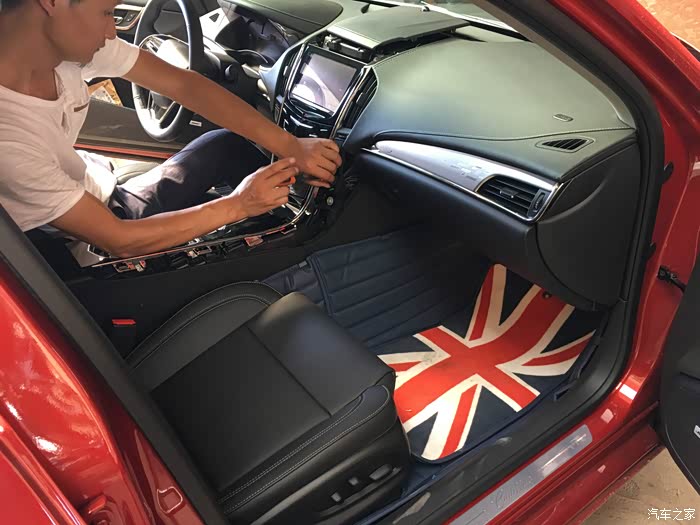

拆中控,直面心疼!脚垫还可以吧,个人比较喜欢的风格,就是脚垫包围有点高,卡着座椅了,调节的时侯摩擦滋滋响,而且卡口不好用,不是很合版,看来质量的面上,勉强好评!
彻底瞎,看得真心疼,但师傅还算专业吧。只是,副厂的就是副厂的,细节看下图。

开口,这个确实心疼,得打孔,目前正常使用!

前摄像头直接装车标上,不挡镀铬不挡标,很有原厂风,很多人以为原装的。女司机看的就是这里!!!
从下午四点一直弄到晚上8点多,最后他们自己业务还不熟,接错了···妈蛋。

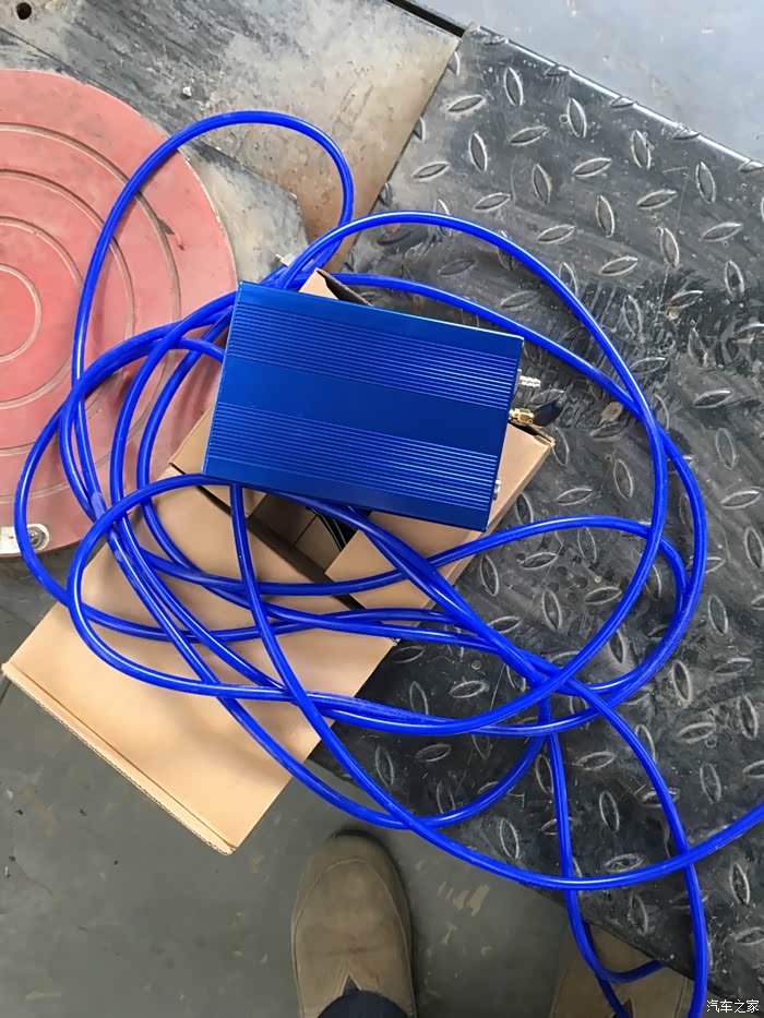

真空抽气阀
抽气阀放在后备箱,方便走线和接电,接电原厂配的是点烟器的插头,小改了一下,完美改成接电瓶,并用远插头的保险。

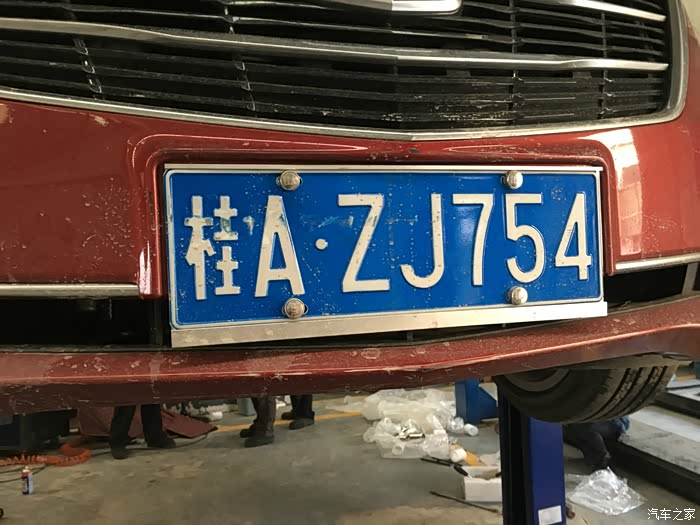

被刮伤的车牌和车牌框,开始我还以为是我装了别人,可这撞得也太奇怪了,多亏360全景,翻了一晚上的录像终于找出来。
