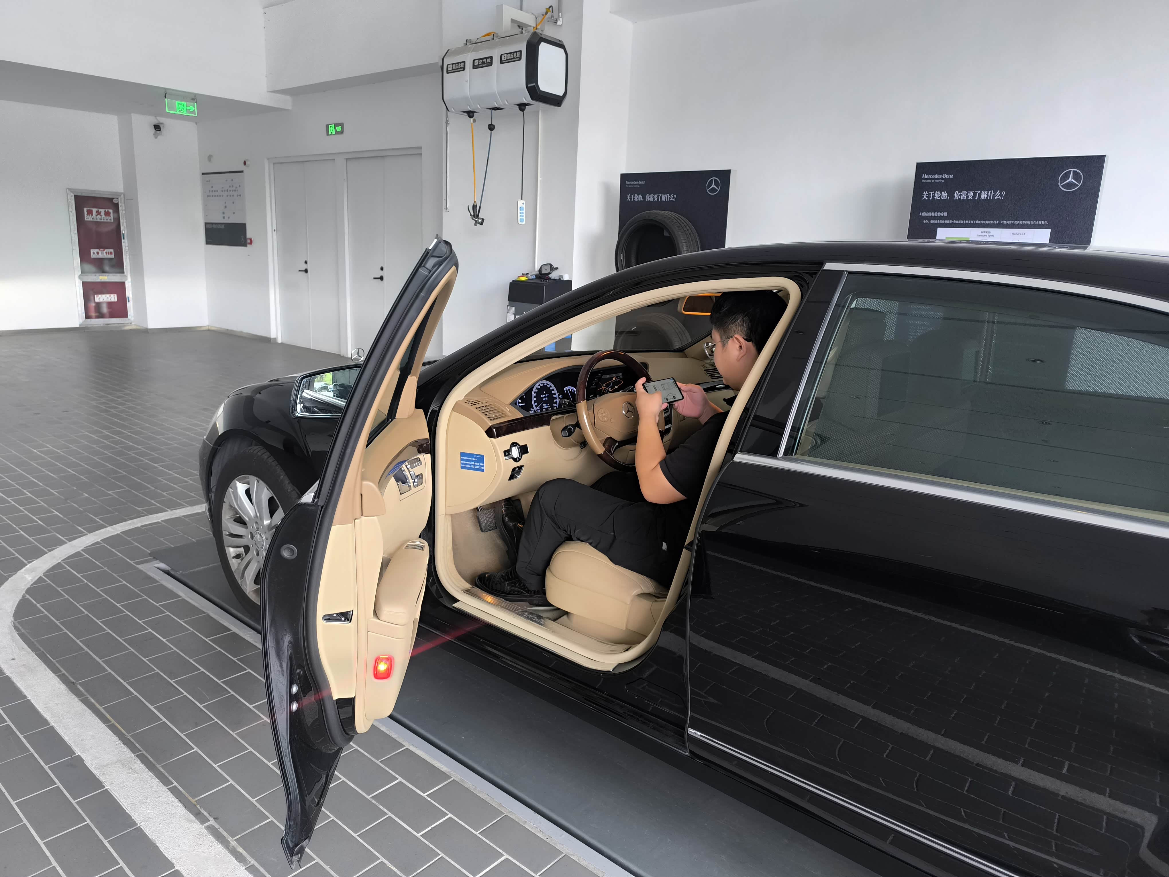

车辆保养排号等待中
【保养概况】

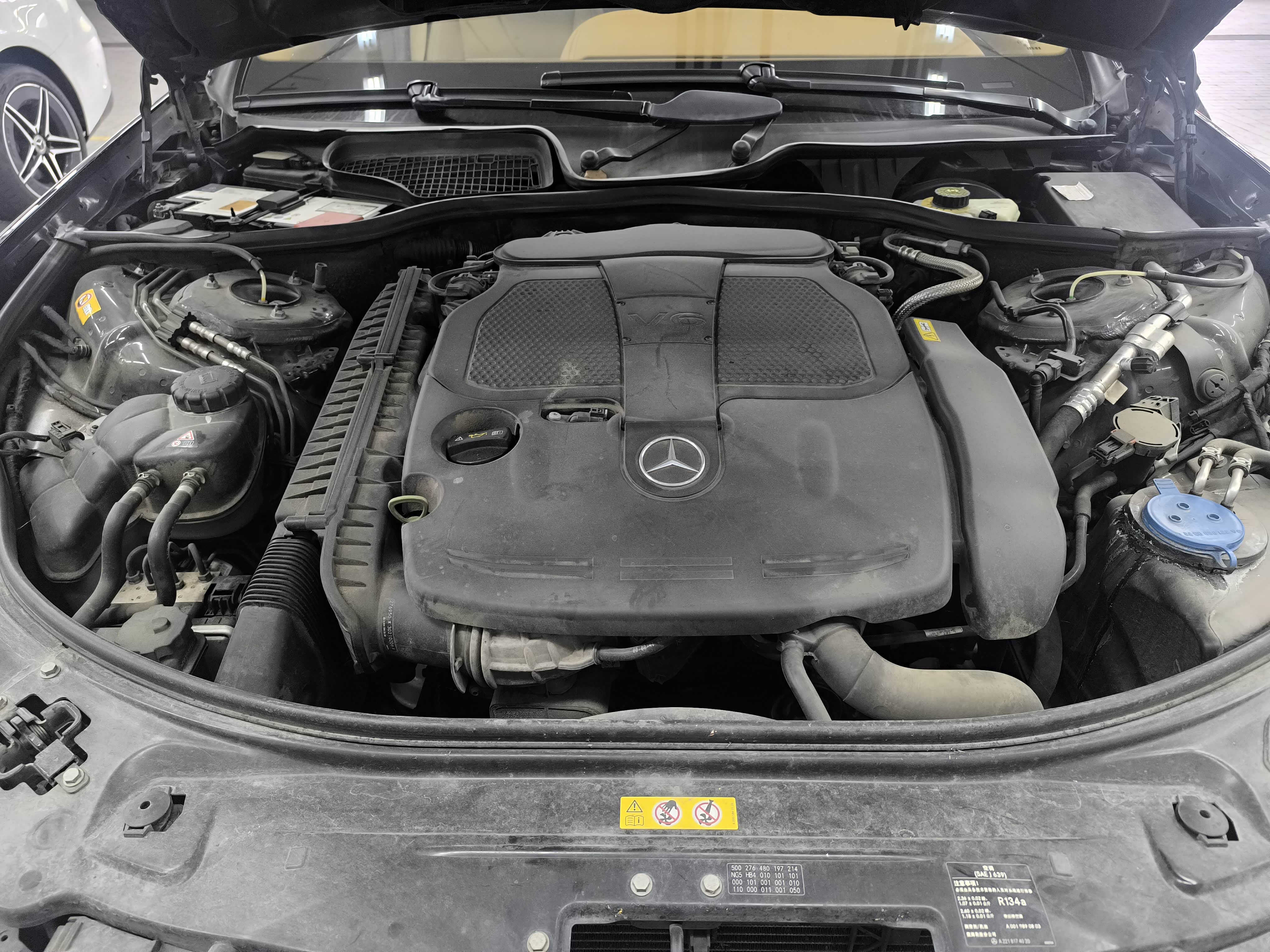

本次保养针对2012款奔驰S350,车辆行驶里程10多万公里,主要解决发动机噪音略增、空调出风有轻微异味、暖风制热效率下降等问题,保养地点南京利之星奔驰4s店,全程耗时2小时20分钟,总费用2963元。

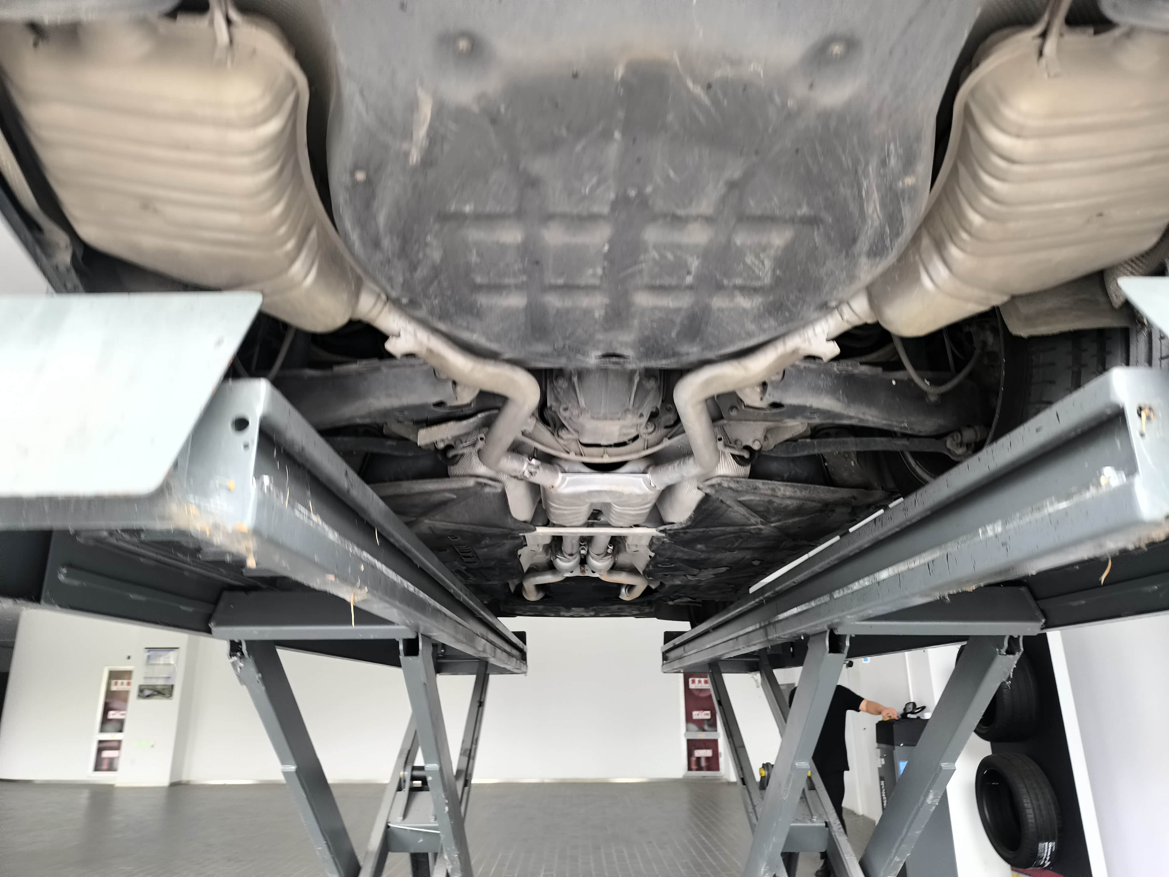

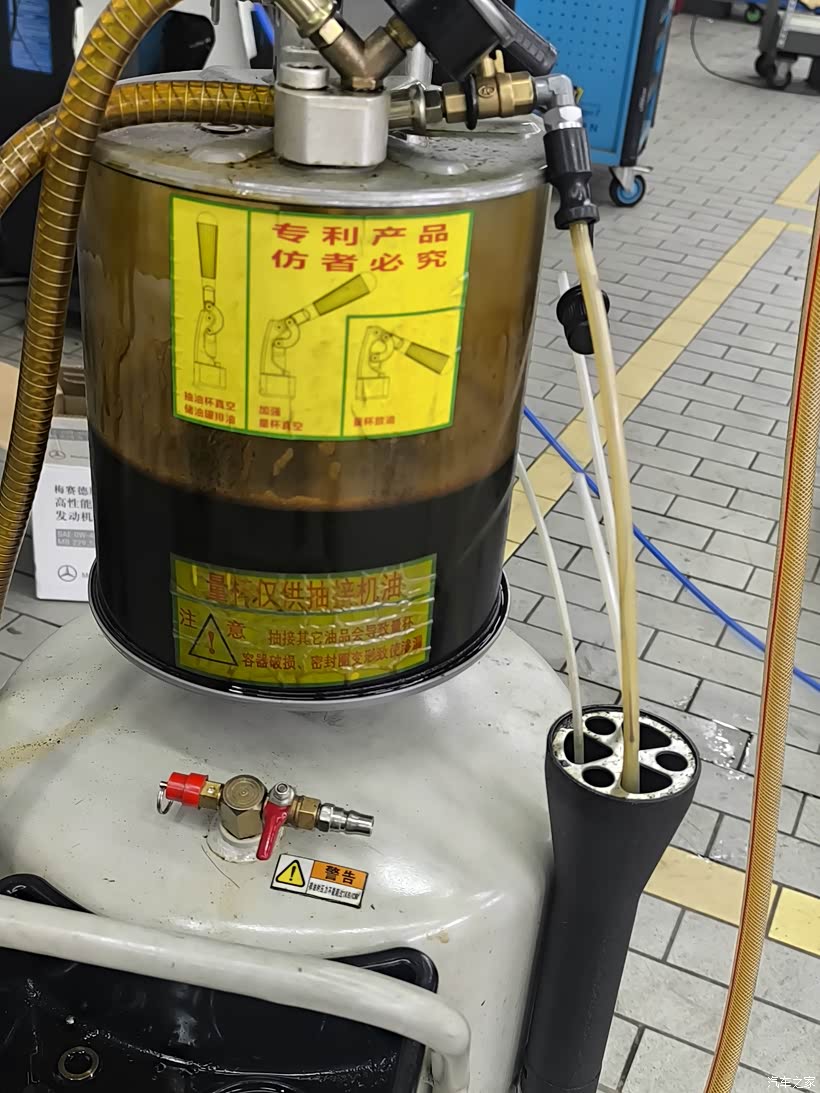

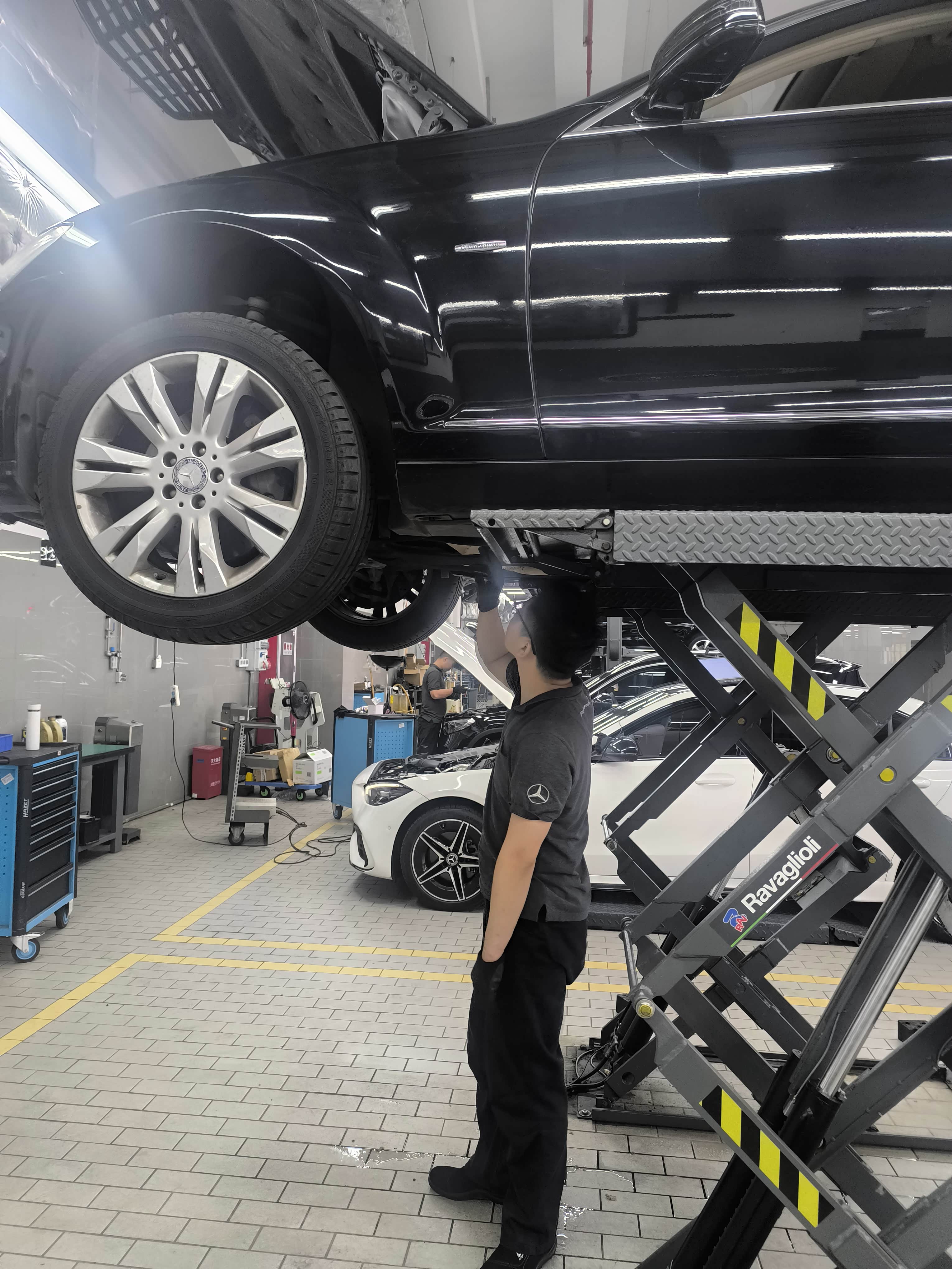

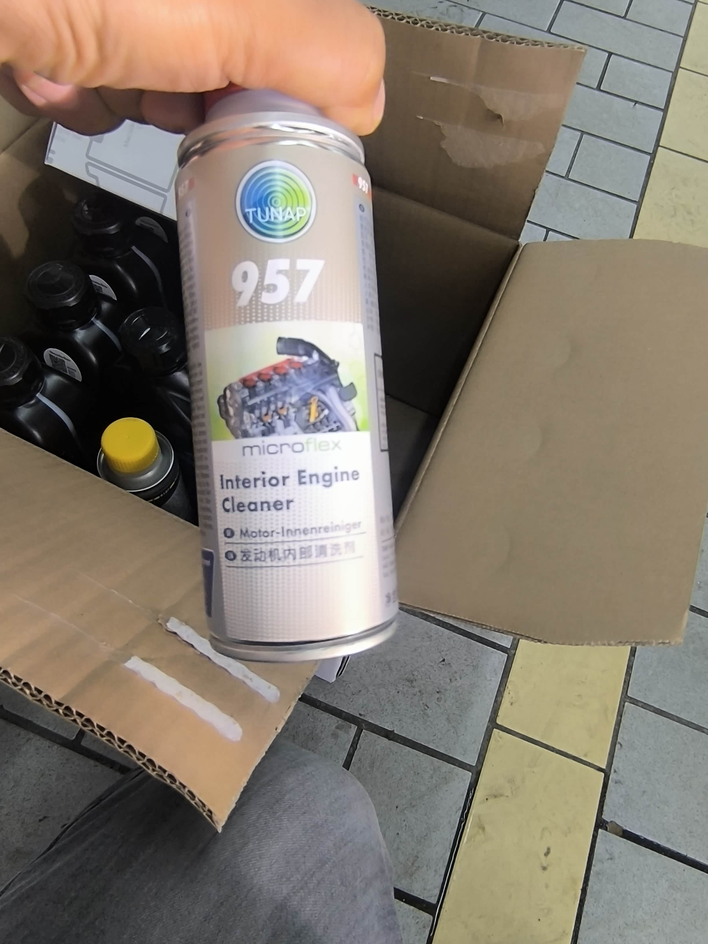

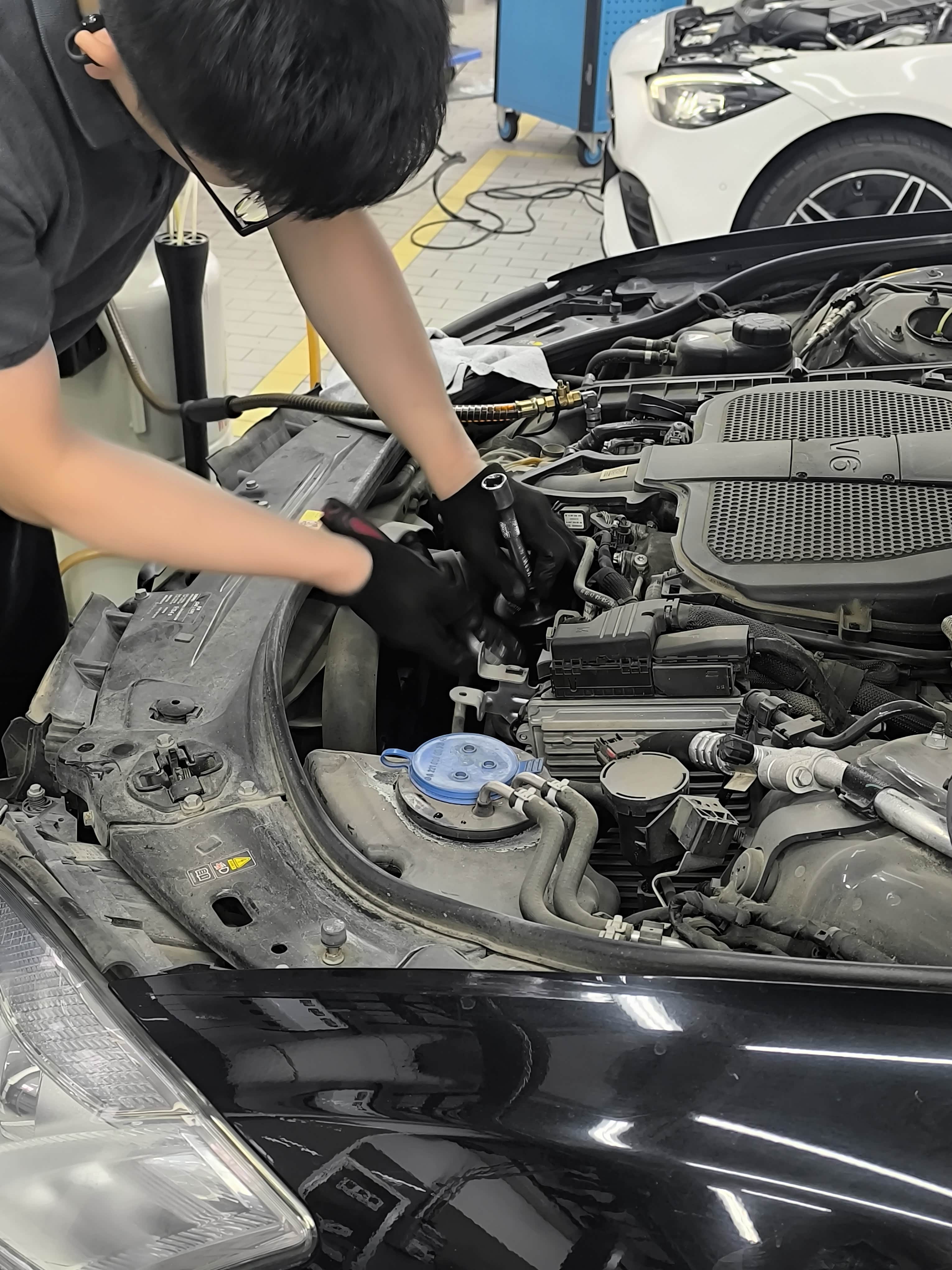

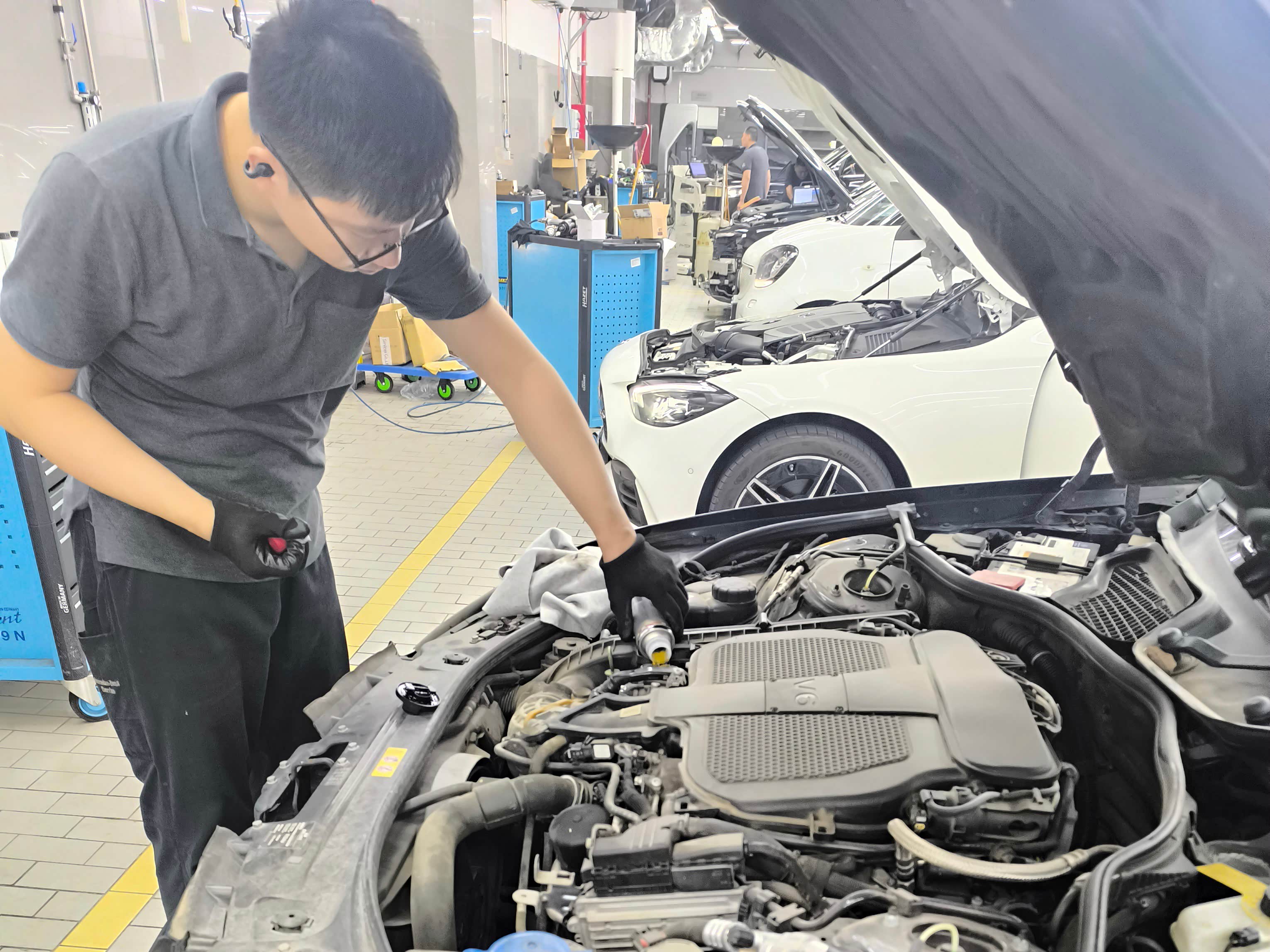

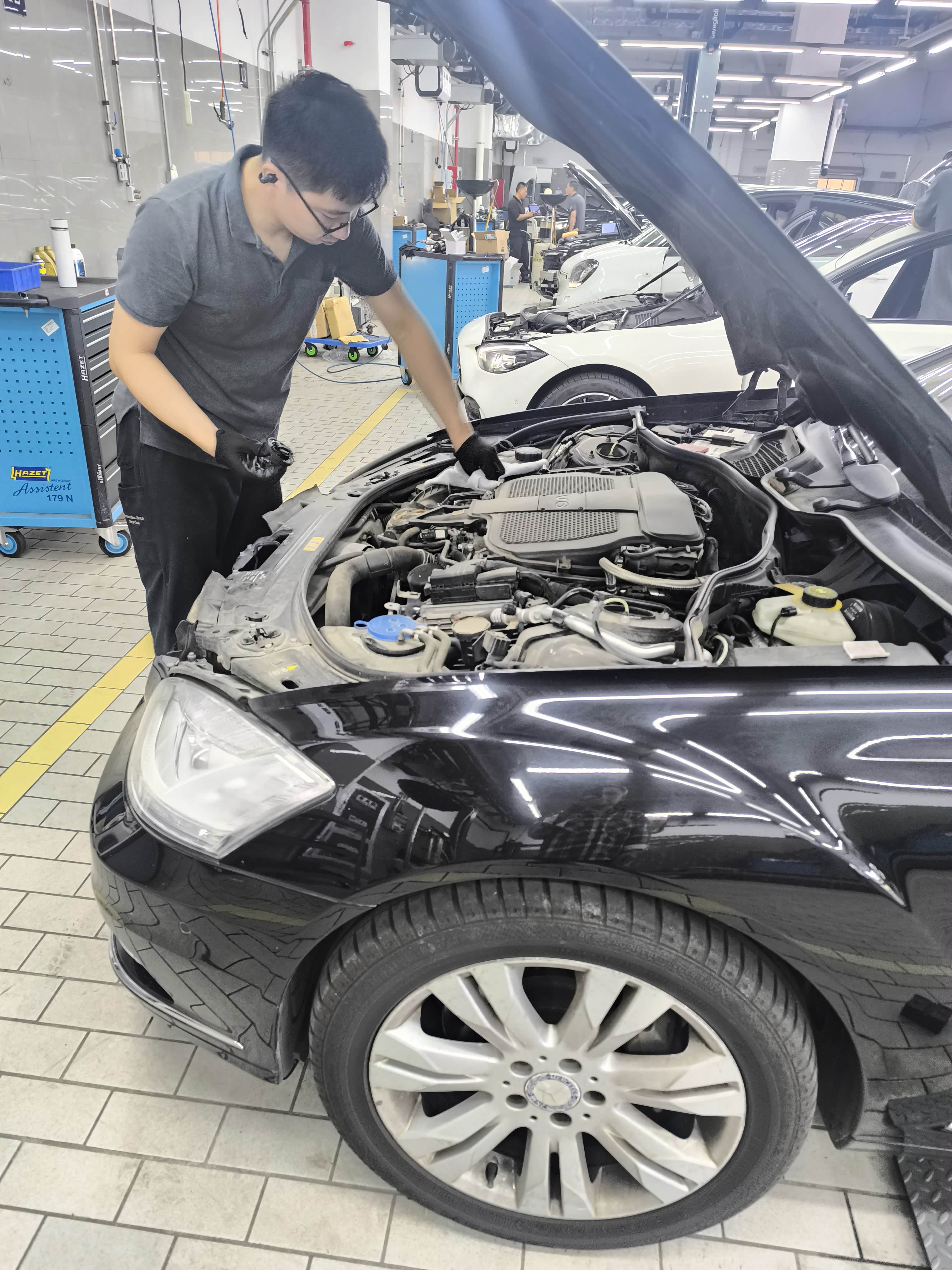

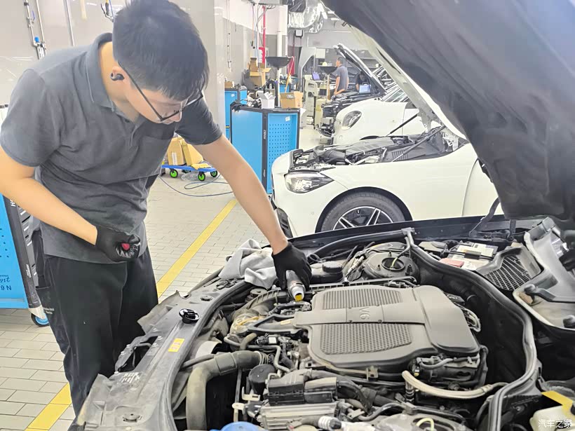

【更换机油与机油油路系统清洗】1,清洗步骤:将机油油路清洗剂从机油加注口倒入,启动发动机保持2000转转速运转10分钟,让清洗剂充分清洁油路内积碳与油泥,随后再排放清洗后的机油,更换新机油滤芯并重新加注新机油。
操作步骤:先将车辆至水平位置,用真空抽机油泵,几分钟内,把旧机油抽干净
这个抽机油挺好用这个泵放在上面儿,一抽就干干净净
放出来的机油黑黑的,下回得提早保养了

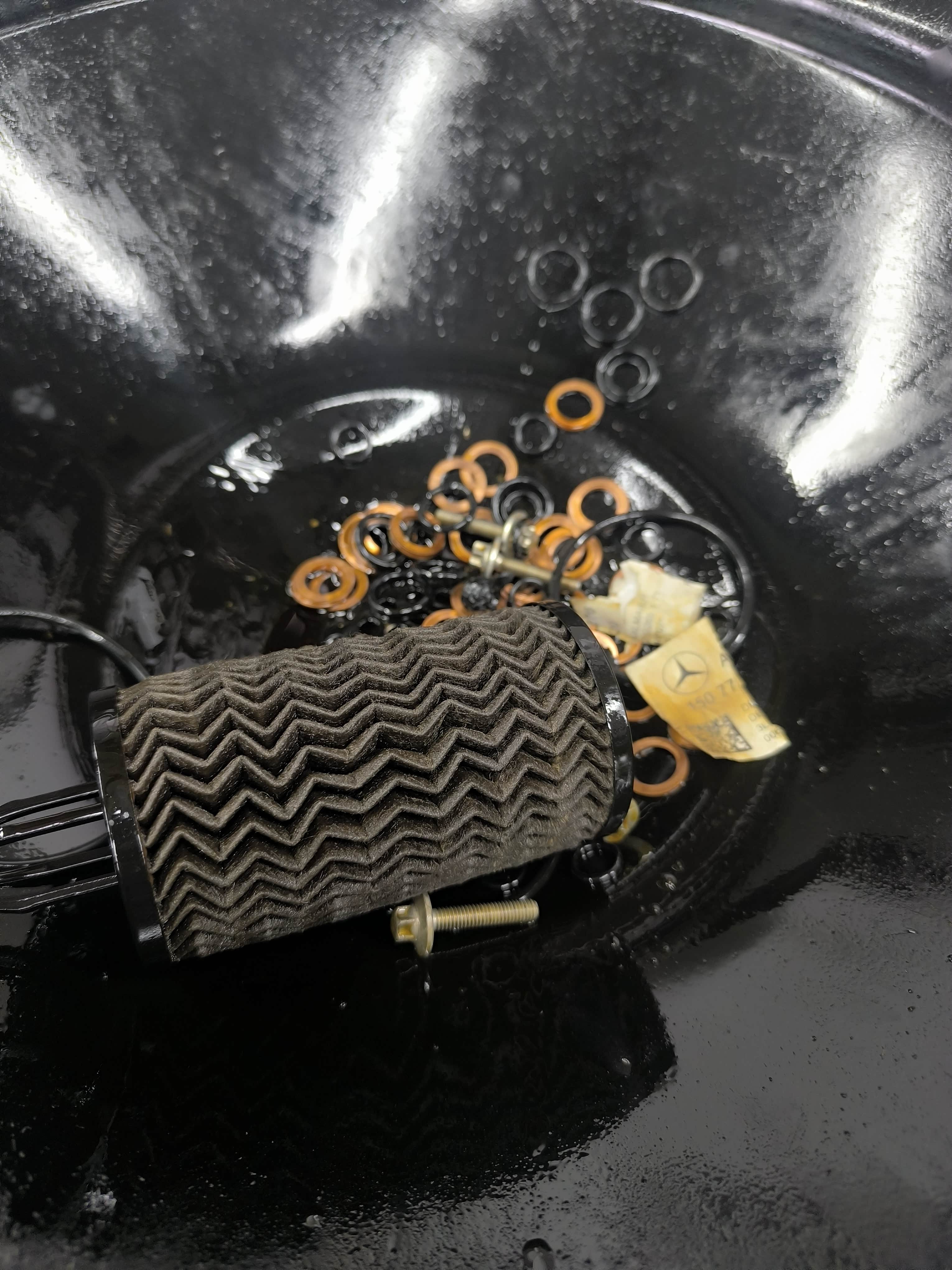

换下来的机油滤芯真脏啊

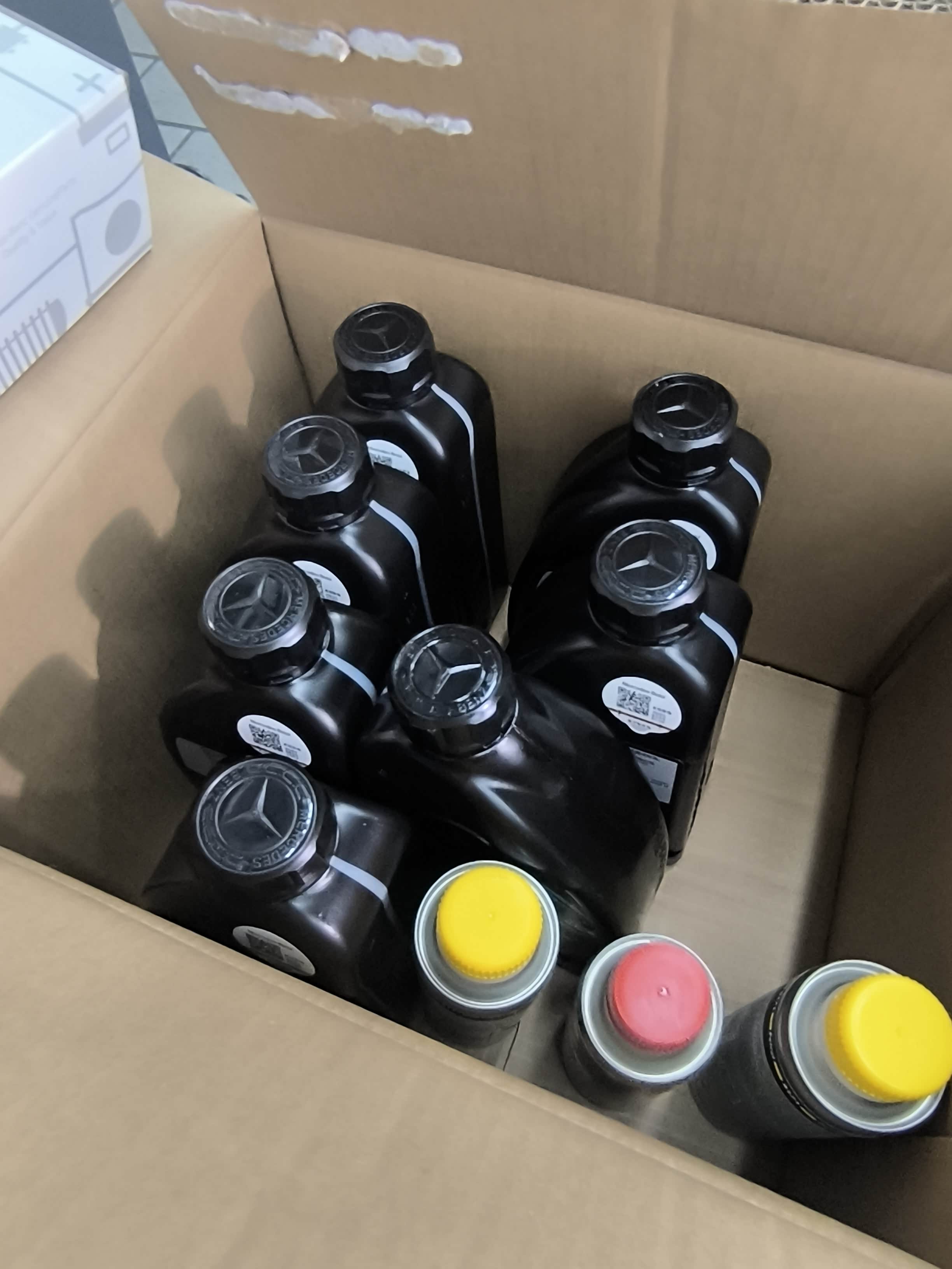

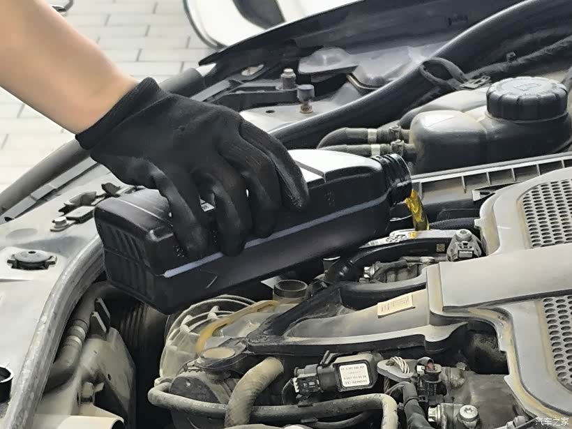

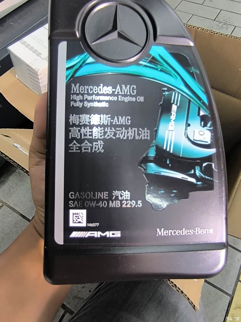

更换全新机油滤芯,从机油加注口加入奔驰原厂0W-40全合成机油,加注量约7L,期间通过机油尺检查油位,确保处于MAX与MIN刻度之间,启动发动机怠速运转5分钟,关闭后再次检查油位,补充至标准位置。

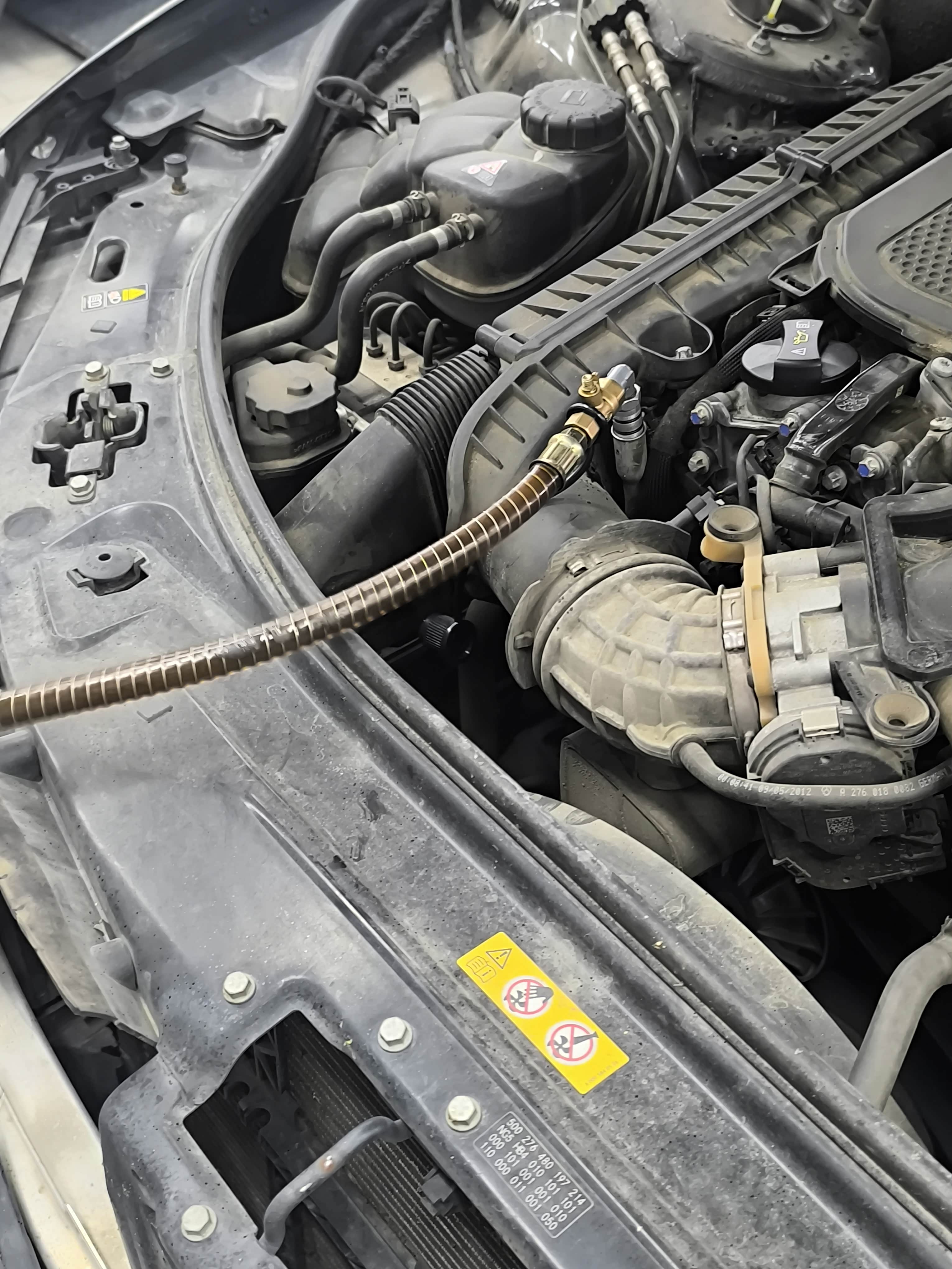

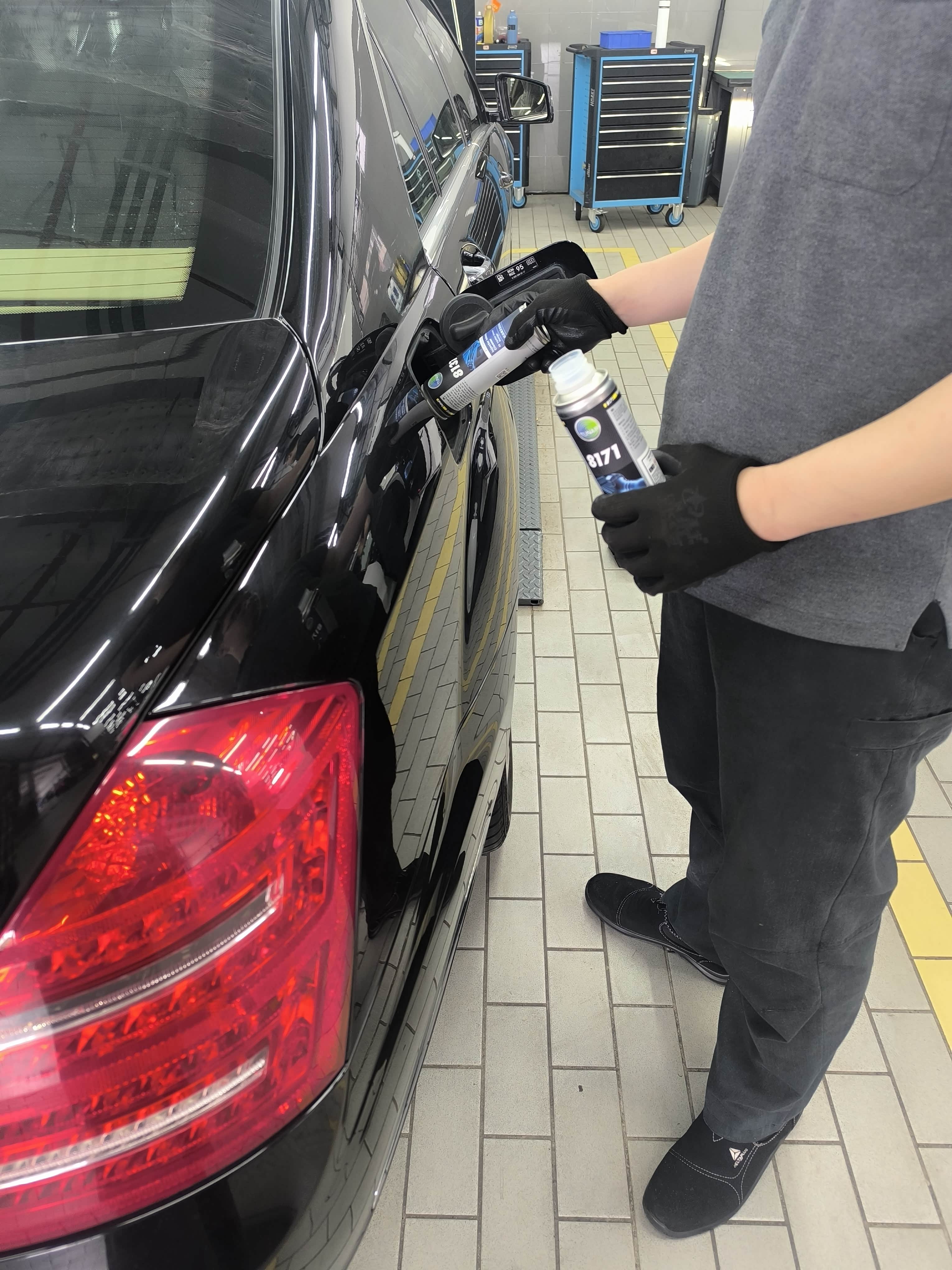

燃油油路系统清洗

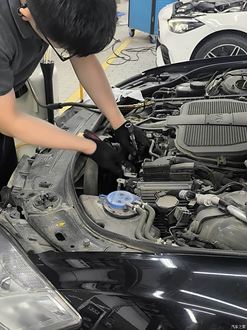

1. 断开车辆燃油泵保险,启动发动机至自然熄火,排空燃油管路内残留燃油,将燃油油路清洗剂,与车辆燃油路对接,加入奔驰专用燃油系统清洗剂,启动发动机循环清洗15分钟,清洗结束后恢复燃油泵保险,启动发动机怠速运转5分钟,检查管路连接处是否有渗漏,
三元催化器清洗

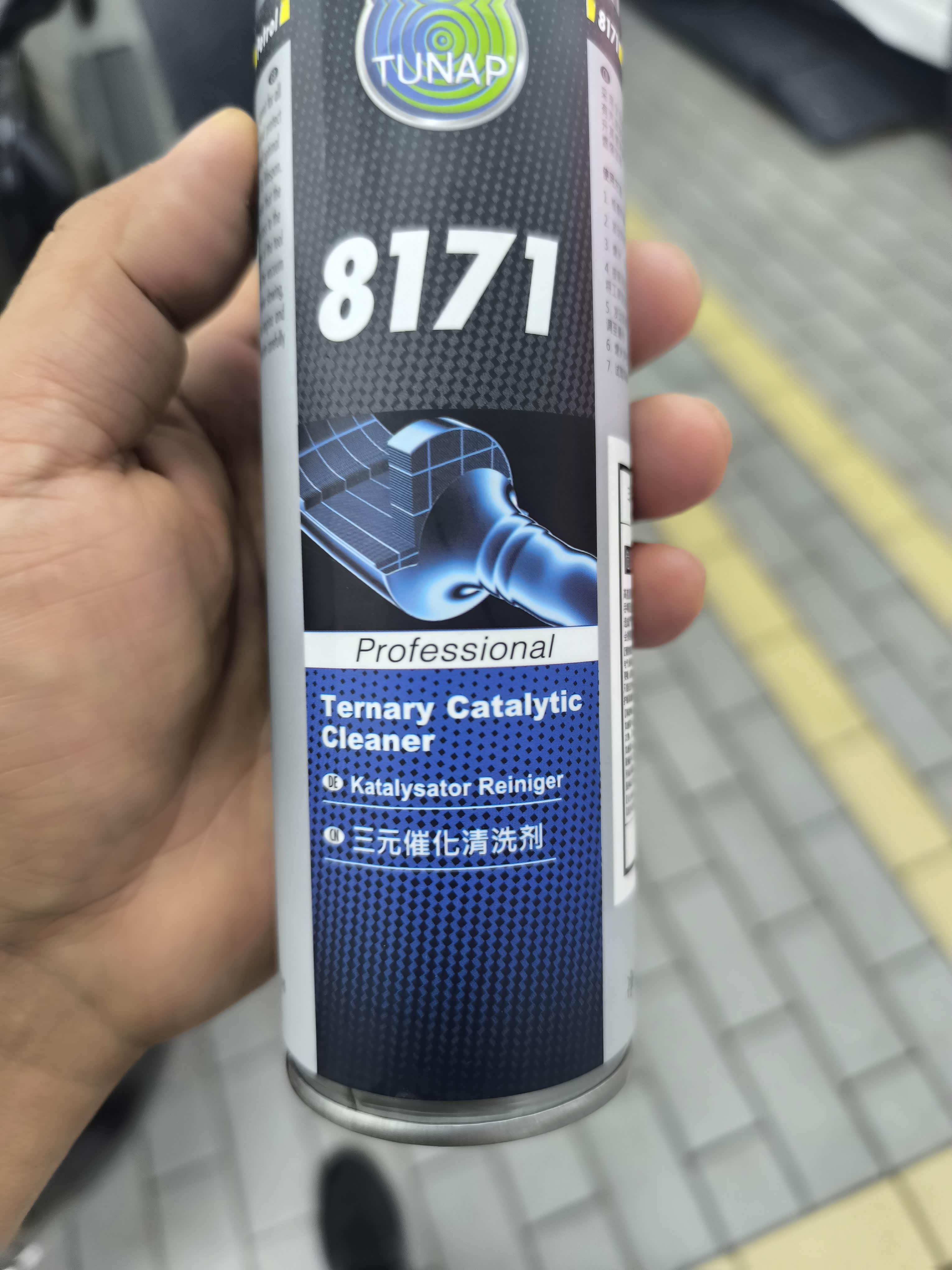

1,拆卸三元催化器前端进气管,将三元催化清洗剂通过专用喷枪匀速注入三元催化器内部,注入时间控制在8分钟;2. 安装好进气管,启动发动机保持2500转转速运转15分钟,让清洗剂与三元催化器内积碳充分反应,期间观察排气管是否有黑水排出,直至排气恢复正常;3. 关闭发动机,冷却30分钟后检查三元催化器外观,确认无损坏或变形。

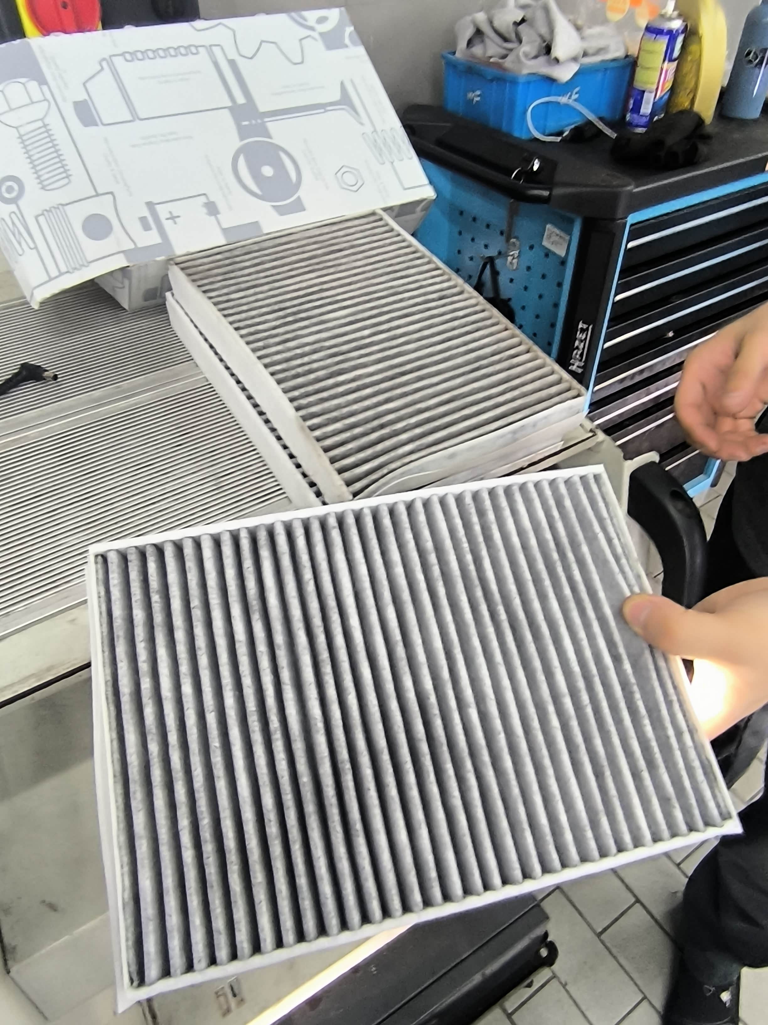

空调滤尘器与空气滤清器更换
 打开手套箱,按压两侧卡扣将手套箱取下,取出旧空调滤芯,清理滤芯盒内灰尘,按照箭头指示方向安装新奔驰原厂空调滤芯,复位手套箱并扣紧卡扣。

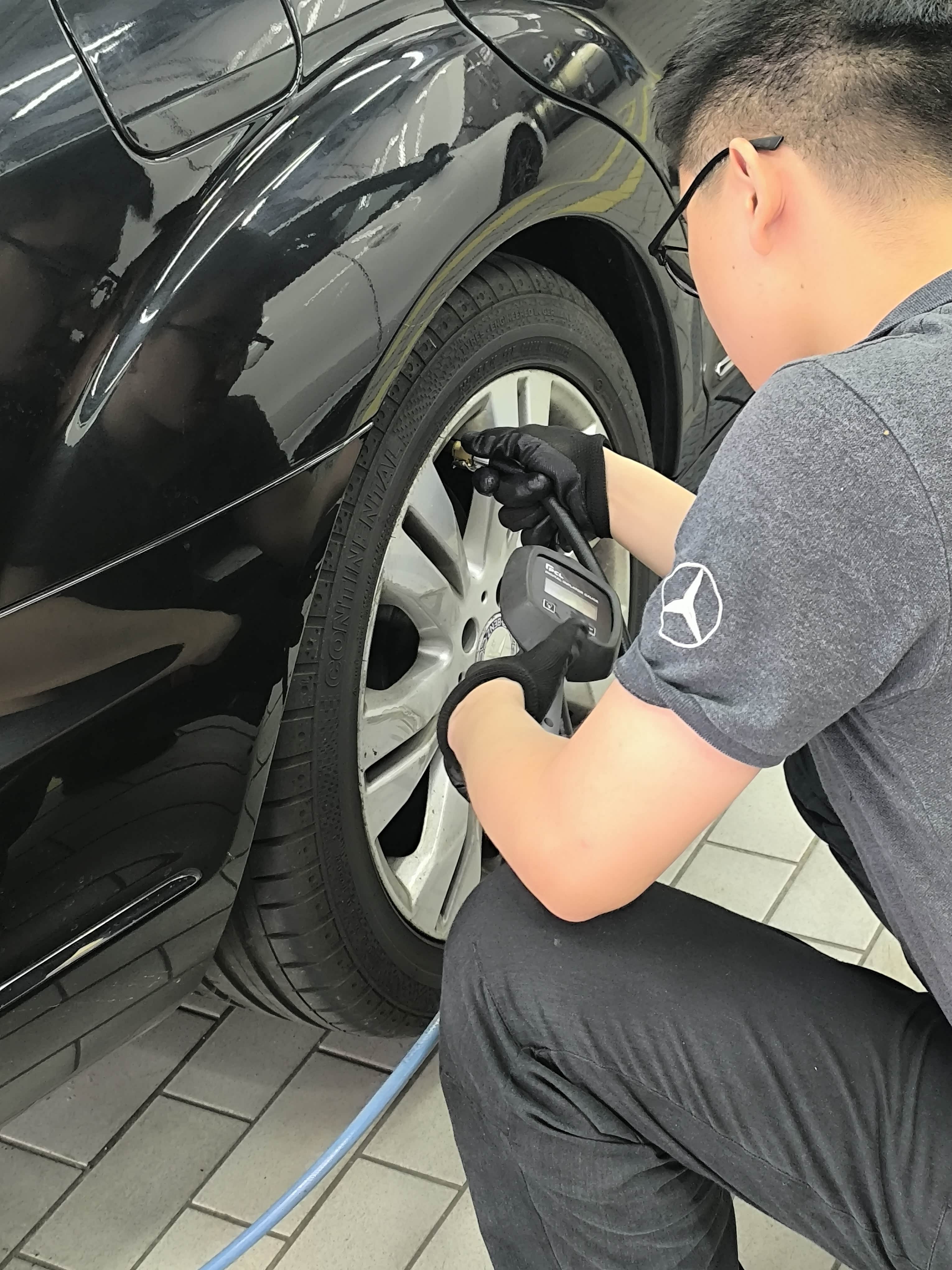

轮胎检查与维护

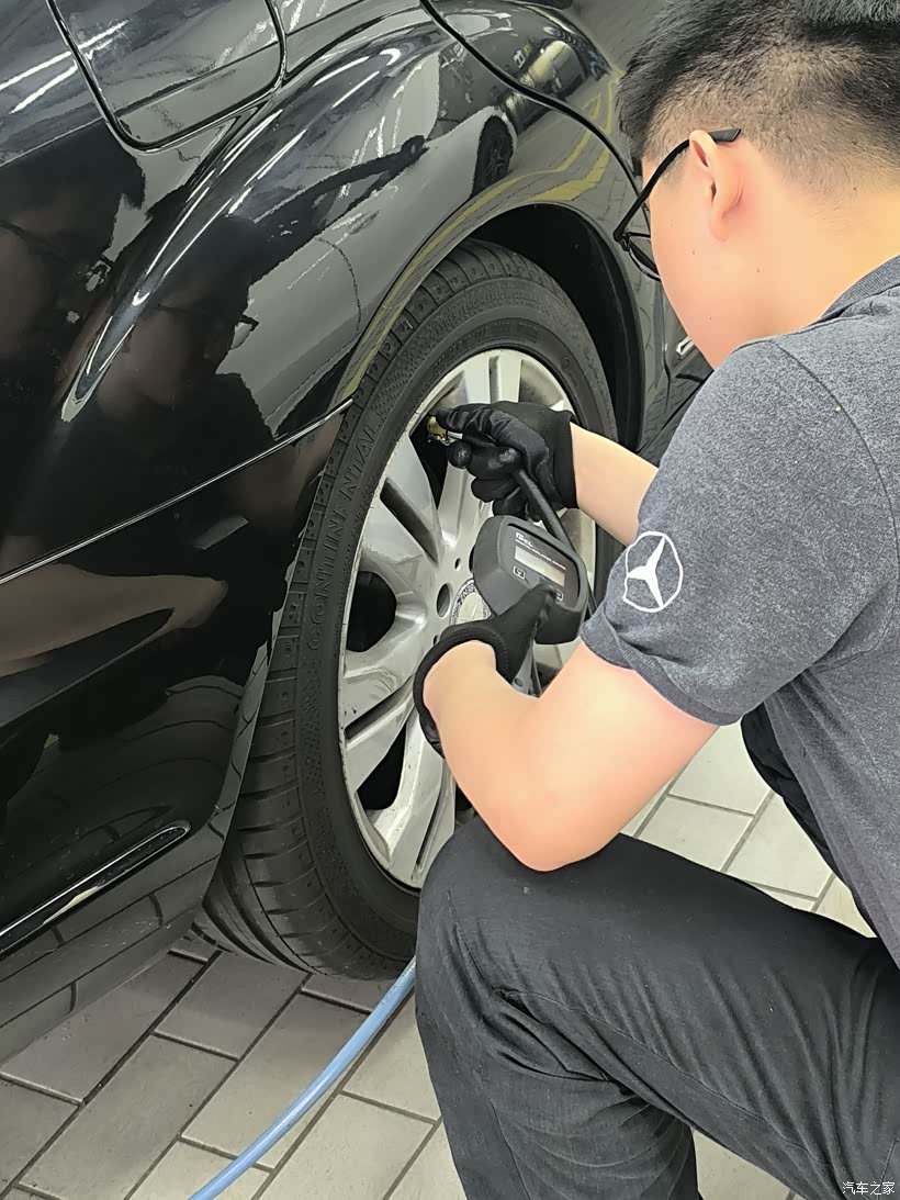

 1. 使用胎压计依次测量四条轮胎胎压,标准胎压为前轮2.4bar、后轮2.8bar,对胎压不足的轮胎进行补气,胎压过高的轮胎适当放气;2. 观察轮胎胎面花纹,检查是否有裂纹、鼓包或异物,测量花纹深度,四条轮胎花纹深度均在3.5mm以上,无需更换,3. 对轮胎进行换位,采用“前左后右、前右后左”交叉换位方式,换位后拧紧轮胎螺丝,扭矩设置为120N·m。

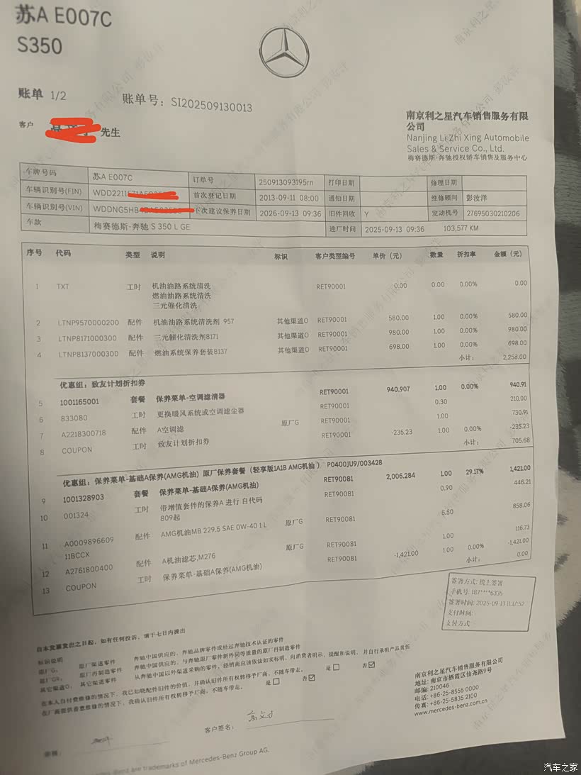

这账单让你眼花缭乱,反正优惠了很多
费用项目 明细                                                           机油油路系统清洗剂580元  三元催化清洗剂980元燃油系统保养套餐698元,保养套餐空调940元更换暖风系统加工时210元空调滤芯原厂730元。还有一些杂七杂八  等等,反正加一起4000多又给我优惠了一些,优惠后金额是2963元
这就是优惠后的金额
