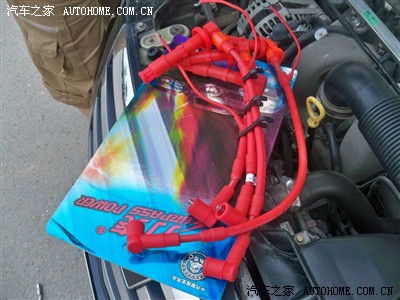

圈圈2009 2011-6-17 12:59:03 发表在 主楼
圈圈经过几天的仔细权衡最终购买了号称(其实是第二代环保型)力爽四代10.8mm 奇瑞A5缸线、点火线,呵呵,大家与我分享下,网上看到无牌子缸线最便宜的有140左右的,不敢买这些三无产品,还是买正品力爽好些,贵了一倍但是放心:)现在我用这个组合:力爽缸线+A5原装博世三爪铂金火花塞(BOSCH FR7DTC,绝缘体上印的是 R6)使用了3天了真不错,期待后续使用状况一切良好:))
昨天车友会户外活动后,去快递拿了缸线,一看时间还有,一再咨询改车店师傅换缸线后用原车火花塞没事吧,师傅说没关系,火花塞本来就是个消耗品,原车火花塞最少跑3--5年再考虑换,也别危言耸听甚么烧了高压线圈甚么的鬼话,还有就是 有的说换了缸线会烧点火线圈...

香山雨林 2011-6-17 16:44:42 发表在 13楼
缸线最主要的是线芯的粗细和外护皮的高压绝缘介质的质量,其他别听瞎吹,最好在晚上漆黑的环境里,转速高低的情况下仔细看看各缸线有没有对缸体打火的现象(放电亮光),如没有,就没换的必要,其它都是为让你买而忽悠,当然缸线还有很多指标,但基本和动力没关系,由于是高压传输,电流不大,一般的线芯都够粗,所以高压下的绝缘很重要,否则会分流高压点火能量,电阻低不是好事,他一定对点火线圈有危害,说不定那天就把你的点火线圈烧了,因为电阻越低对你的点火线圈的负荷越大,点火线圈的内电阻是防止电火花形成电磁干扰辐射的,这是基本作用了,你就折腾吧[21]
