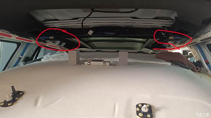

先说说这个天窗吧,传闻荣威rx8天窗设计有问题,说是如果下雨太大,外轨道的雨水会留到内轨道,导致水无法通过导管正常流出,如下图。

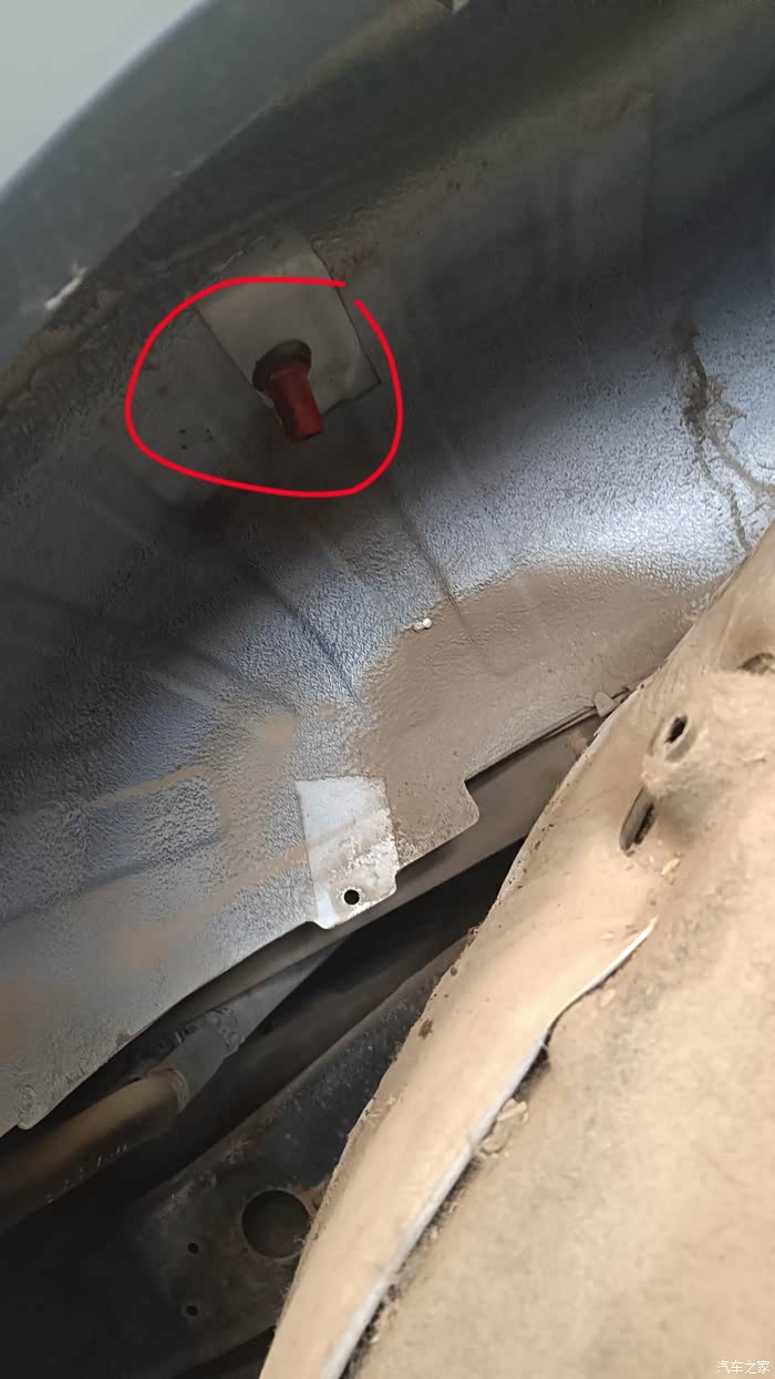

这个漏水发现了几个月了,找修理店也修了好几次,愣是没找到原因,用水倒入天窗也可以流出来水,就是一下大雨就有问题,啥问题呢,就是那个后备一个劲的往外流水,如下图:
修理厂技术还是有限呀,今天直接去4s店了。4s店技术还是可以的,直接把顶给拆了,拆完了把两个导水管用气枪冲了冲,结果,结果。。。。。。果然有问题,右侧的导水管直接冲不开。

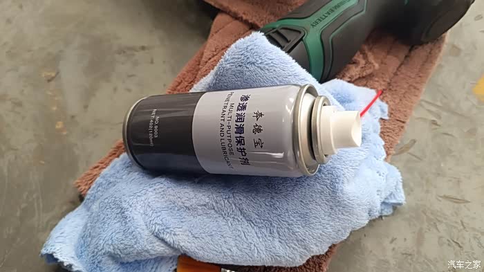

师傅只能上科技了,哈哈哈,看看这个大家认识不,如下图:
用这个往导管里喷了喷,接着用气枪吹,还是吹不通。师傅只能又从出水口那看看了。打开后,果然堵的很死,用螺丝刀抠了好久才抠掉,出口里都是泥。

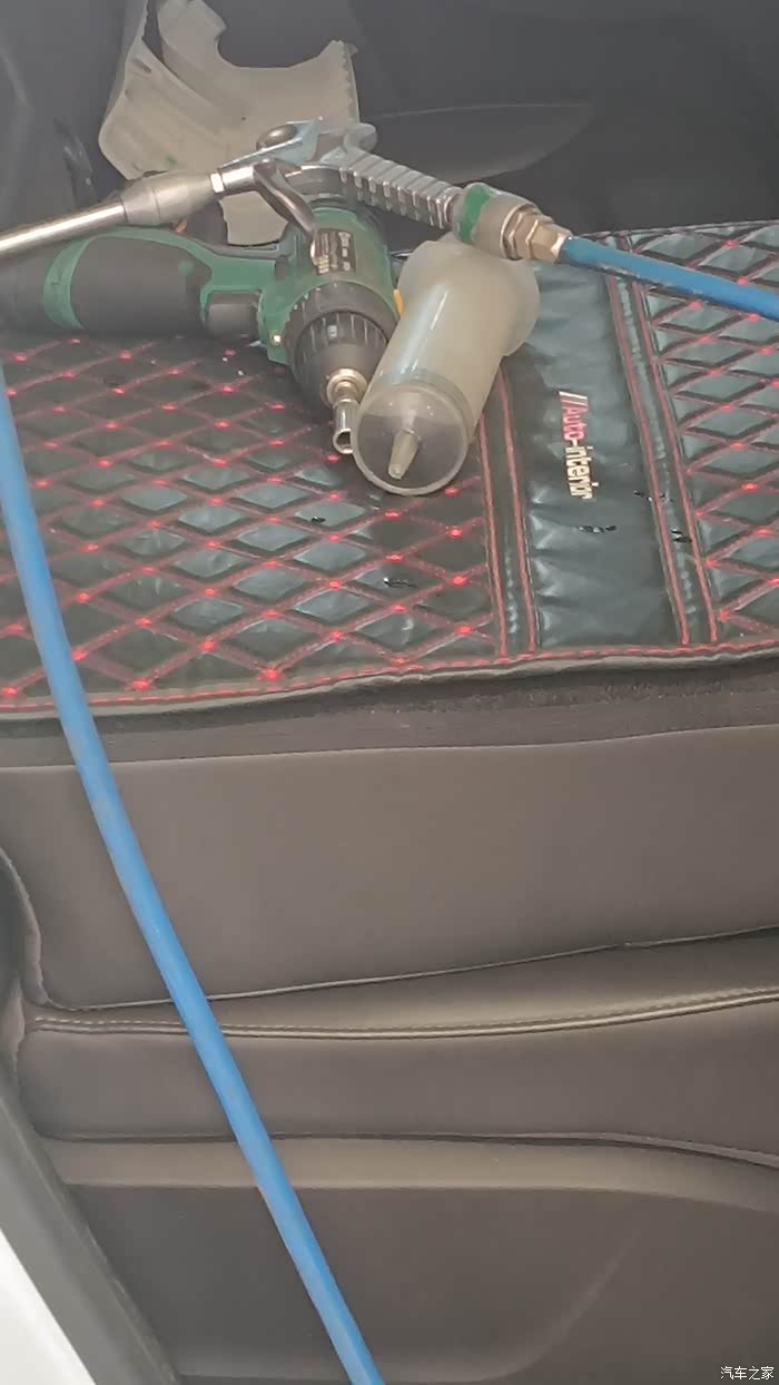

师傅也是什么工具都用上了,看看工具全不全。
最后终于把这个给搞通了。省了不少钱,之前去某虎,说是要换导管,年限长了都会有这问题。四根导管换下来要1000多,幸亏当时没换,中间又去了其他修理厂,也是拆了拆没找到问题,最后还是得来4s店。价格也不贵,主要是能解决问题。
