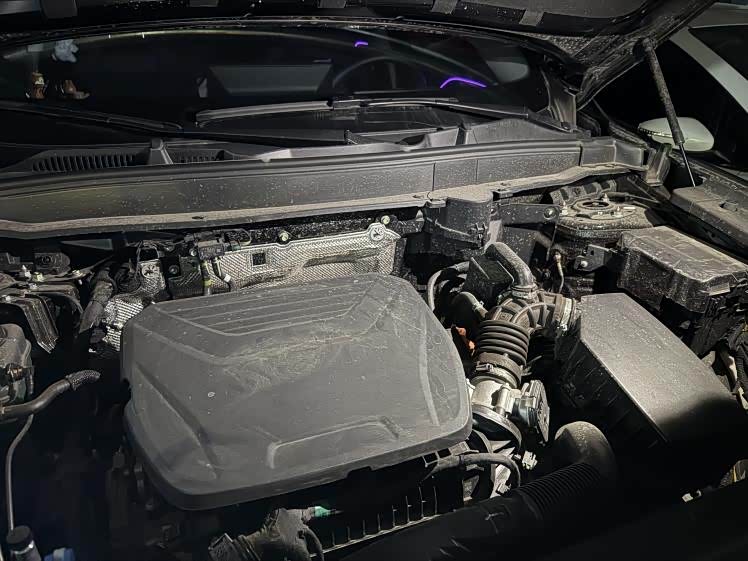

然而,旅途也并非一帆风顺,一次严重的电子故障给我敲响了警钟。出发前,车辆曾出现钥匙和App均无法解锁的“假死”状态,十几分钟后自行恢复,我当时误以为是信号问题。旅行回家后,问题复现且更为诡异:钥匙和App再次无法解锁,且手机App显示车辆已闭锁,但车门却能直接拉开,进入车内后全车仍然是断电状态,数分钟后又突然鸣笛报警,并且后备箱门始终无法打开,第二天去4s店进行反馈维修,4S店免费更换了控制器,目前车辆一切正常,这里表示4s处理态度值得肯定。但这次经历也让我明白,对于如今高度电子化的汽车,任何解锁、启动异常都不能掉以轻心,必须及时排查,杜绝隐患。
