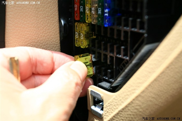

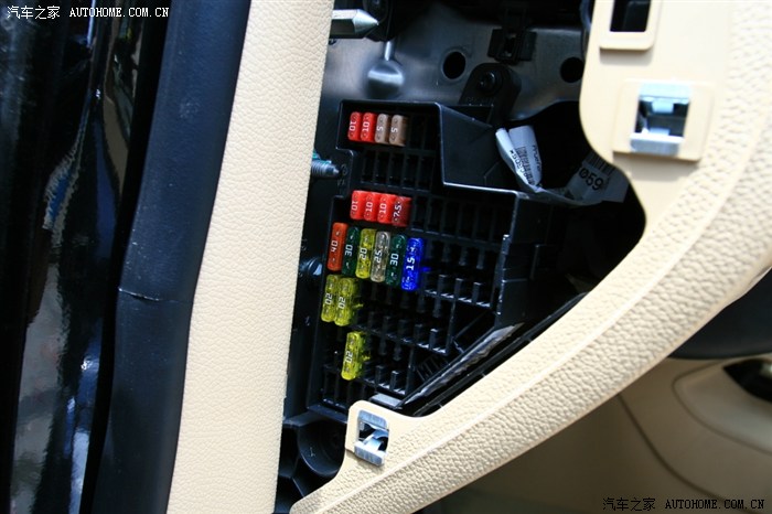

车窗玻璃清洗不喷水了,咋办?首先检查下图41位置的保险,我的是空的,插一个20A的保险,OK了!

还有库房的师傅,没问姓名,给了俺一个保险。
