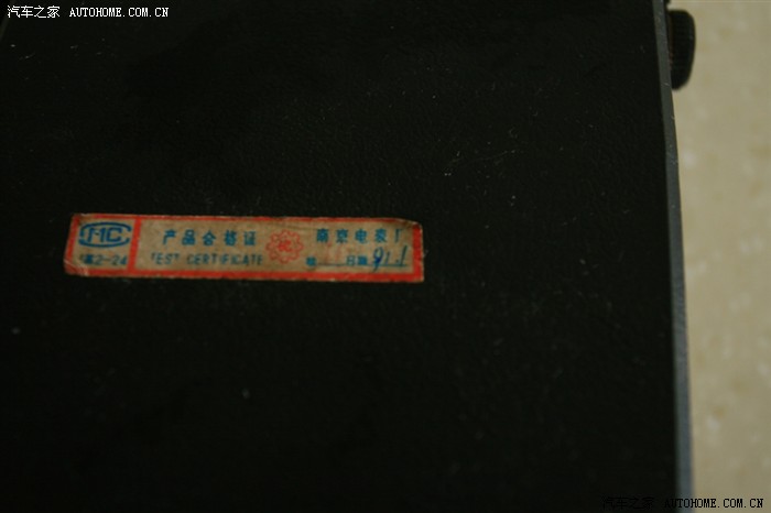

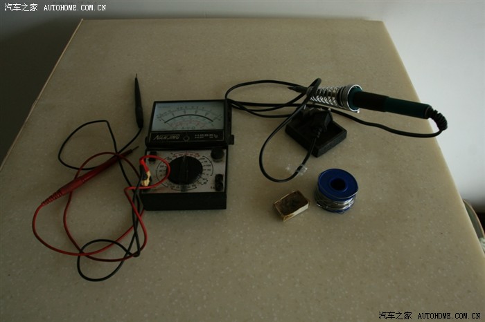

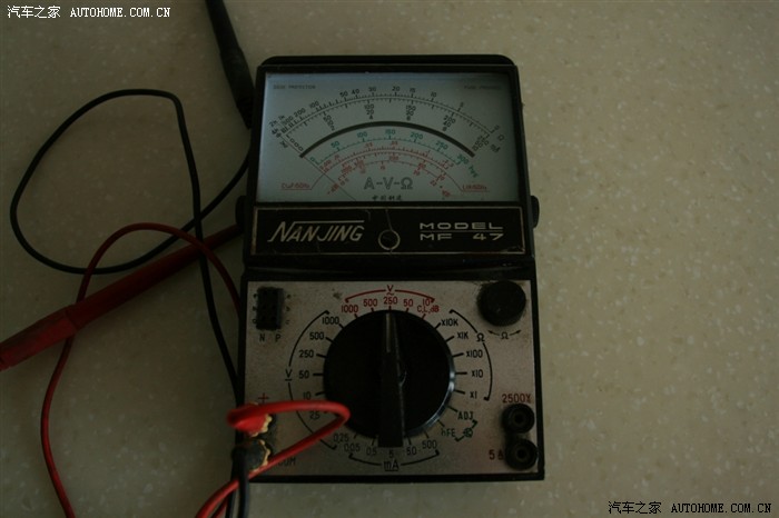

这个,你也懂的,万用表,事实证明,模拟表比数字表经久耐用。还是南京产的。
黑洞,你又忽悠了,谁信?!反正俺信。看看生产日期,起码也是80末,90初的。
这表不年轻了吧?好使得很。

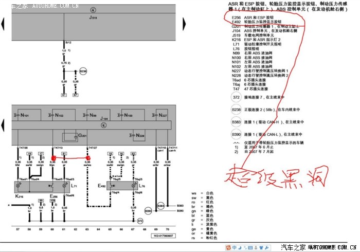

速腾ECU电路
0、见证奇迹!!!!!!
1元胎压监测,你肯定知道,0元的知道的并不多。啥意思?就是纯软件的胎压监测,不需要更改任何硬件和连线。黑哥,还是不懂。你懂的。
本来是想1元的,连电路图都研究好了,但是,峰回路转了,不需要了。
黑腾第2方案

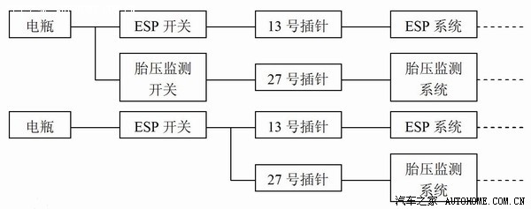

胎压监测方案目前有三种:
1)SET开关加若干线(3条?),但要开肠破肚,其实也不难。

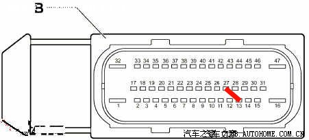

2)利用ESP开关,加一条跳线,黑腾ABS的13脚和27脚短接,DSG的是38脚和41脚短接,2011款手动是39脚和35叫短接。第一次长按(3秒以上)ESP开关,开启胎压监测,出现情况后,再长按ESP开关复位,需要开启ESP,只需短按(3秒以内)。
3)无需任何硬件,只要5053和VCDS软件即可。俺黑腾就是这个方案。

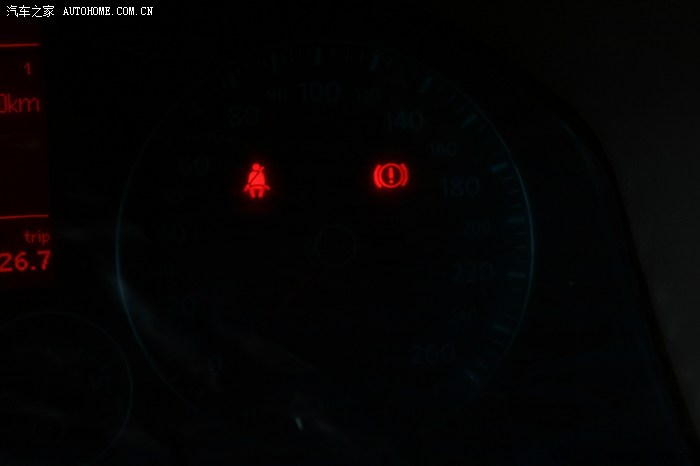

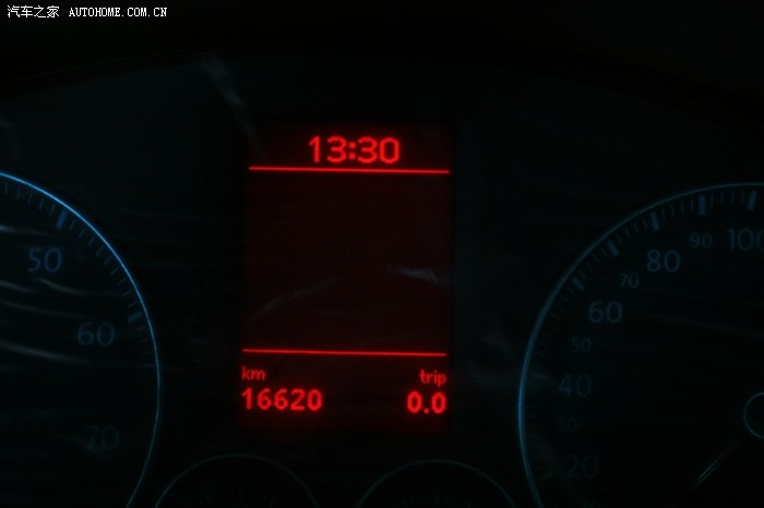

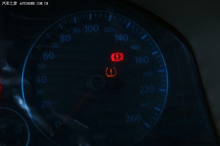

没设置胎压监测时的状态

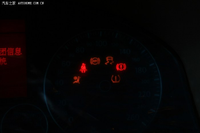

这个符号,你懂的。

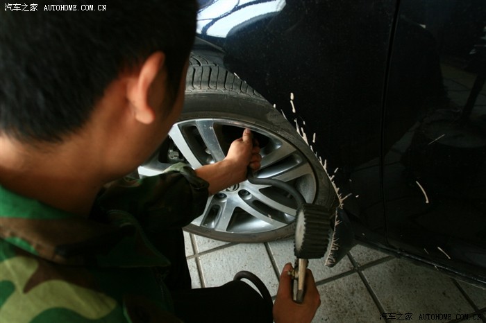

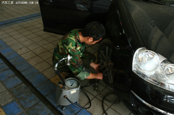

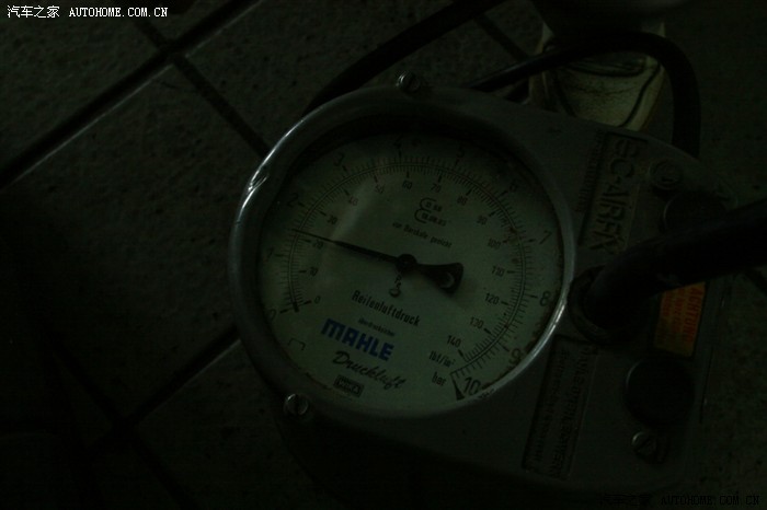

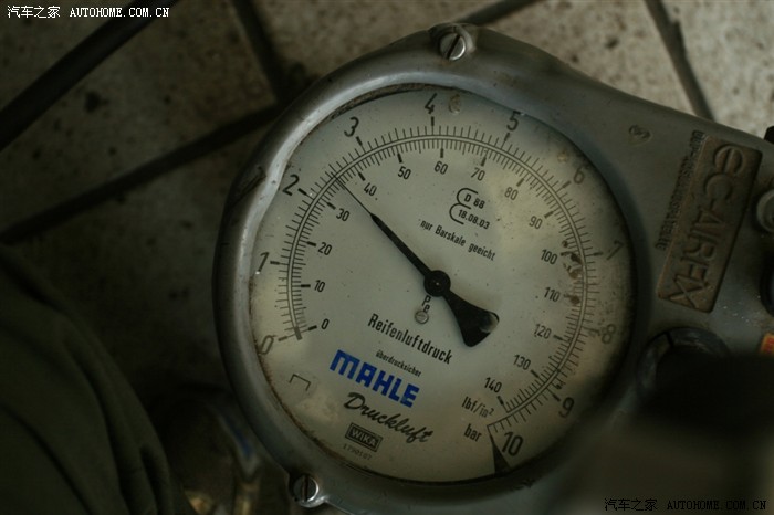

把左前胎的气放成0.7个,你也懂的,右前胎是2.5。
清TRIP里程表,你也懂的。

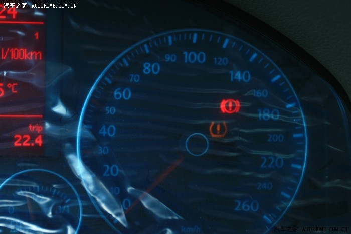

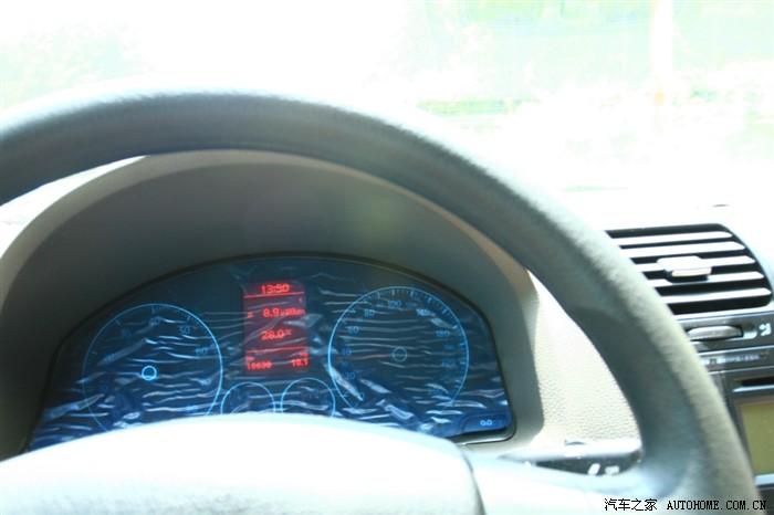

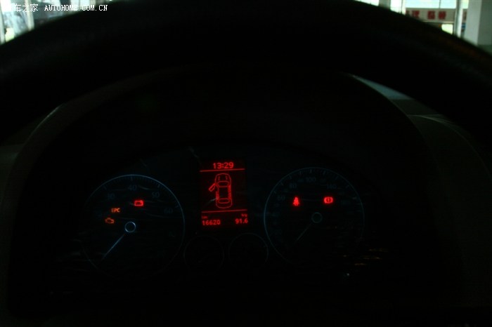

上路跑了18公里,没动静!

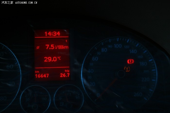

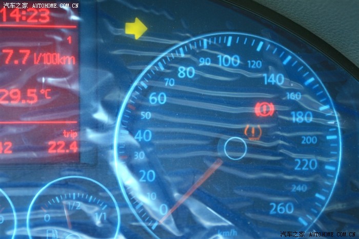

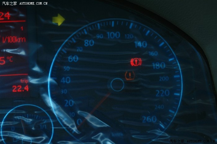

22.4公里,奇迹发生了!胎压监测出来了!为啥需要这么多的距离,嗐,开始放的气不够!再放,又跑了一次路。
开始放到1.5
回到4S。
也就是说,俺设置的0元胎压监测测试成功!!!呱唧呱唧!
但是,不要高兴太早,如何消除这个符号,即如何“SET”复位呢?别急,先看结果。
这符号没了吧?被黑洞吸进去了为何吸进去了呢?这就是重大发现!其实,知道了也就不那个了。

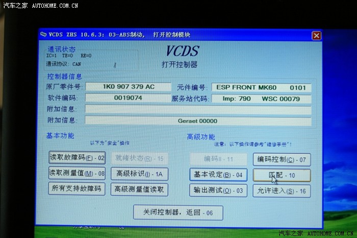

如何设置胎压监测呢?

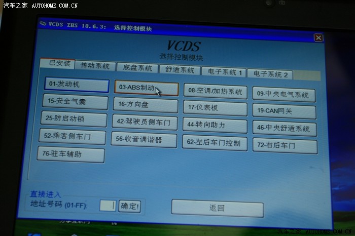

依然是经典的选择模块

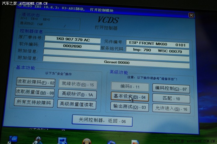

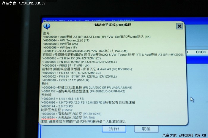

选择“03-ABS制动”
软件编码是短的,是0019074,注意前面的零千万不要省略!!!
看到划红线的数字吗?对,0016384。
做个减法,0019074—0016384=0002690
进入编码控制(C)-07,将此数字作为新编码,最后结果如图,软件编码是0002690。
注意,不会像按SET键那样有“叮叮”的声响,不要上当受骗哦因为SET开关走的是外部触发激活的路子,需要有点响声,告诉使用者,而软件是“打枪的不要,悄悄地进庄”,内部搞定,还整什么动静,怕外人说闲话呀?
设置的效果如图

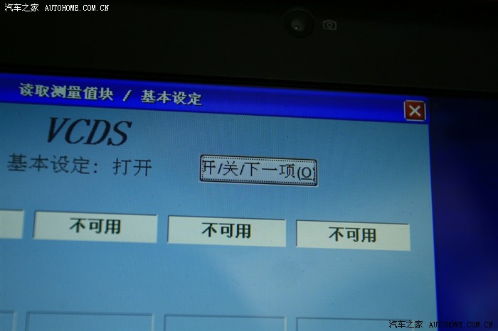

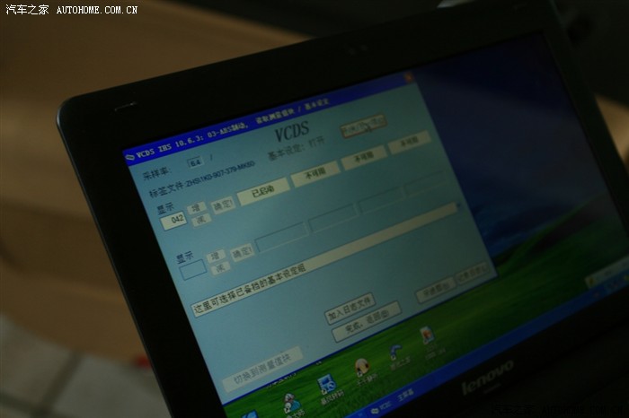

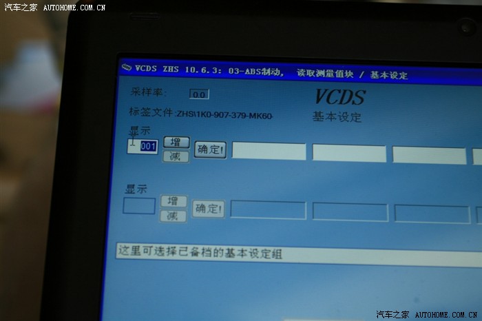

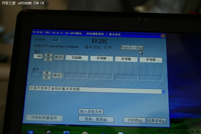

如何“SET”复位呢?以上三种方法,设置胎压监测都是一样的,但具体复位方法略有不同。
选择“03-ABS制动”
进入“基本设定(B)-04”
进来了

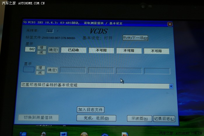

在显示框中输入“42”,读取胎压复位信息
出来图中状态
点击“开/关下一项(O)”
完成返回!胎压监测复位,搞定!又回到起点。

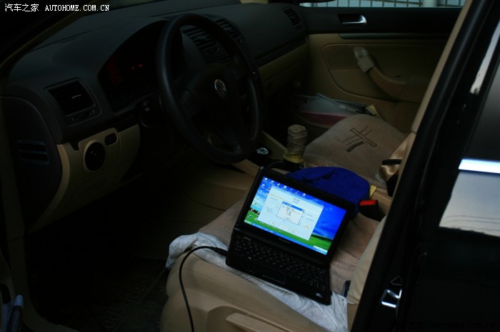

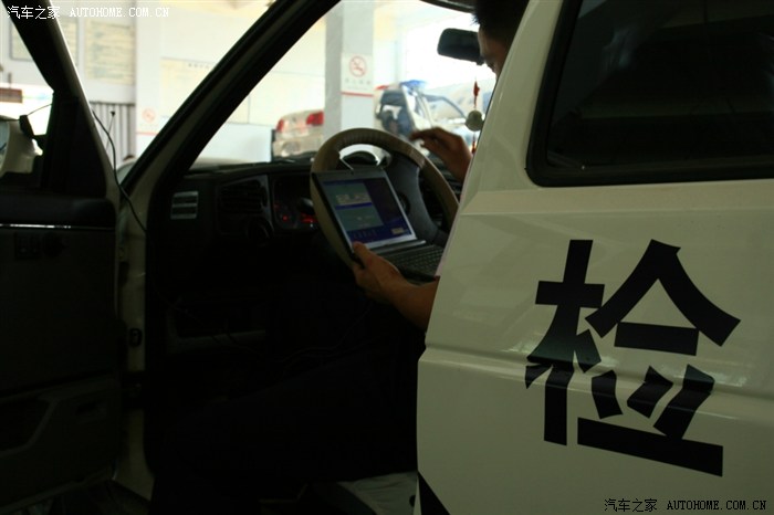

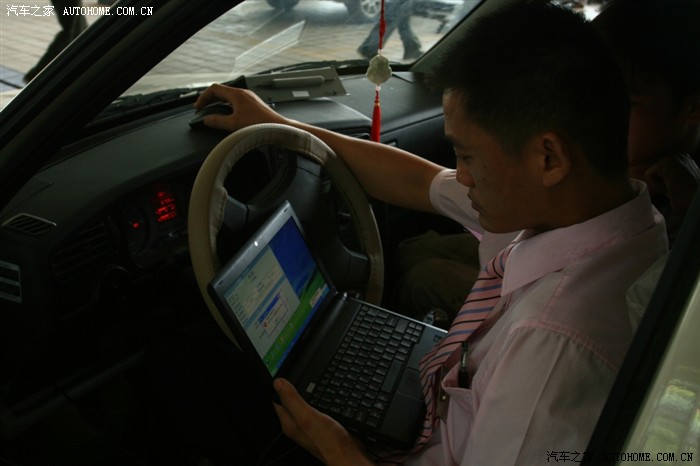

4S用俺的本本和5053监测检察院的车车

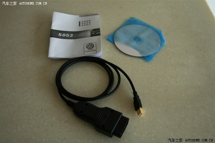

一、工欲善其事必先利其器

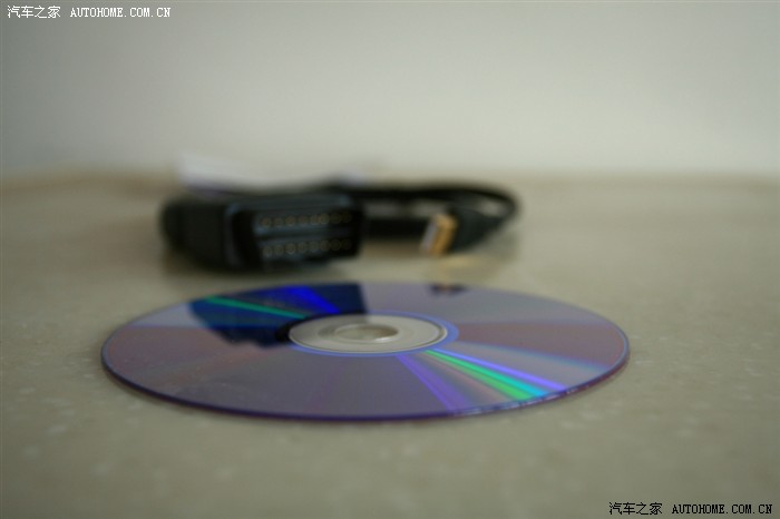

5053+VCDS10.6.3全部家当

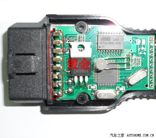

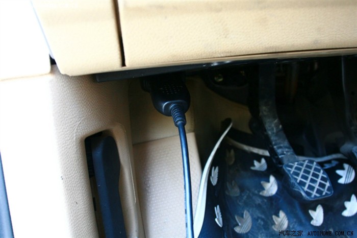

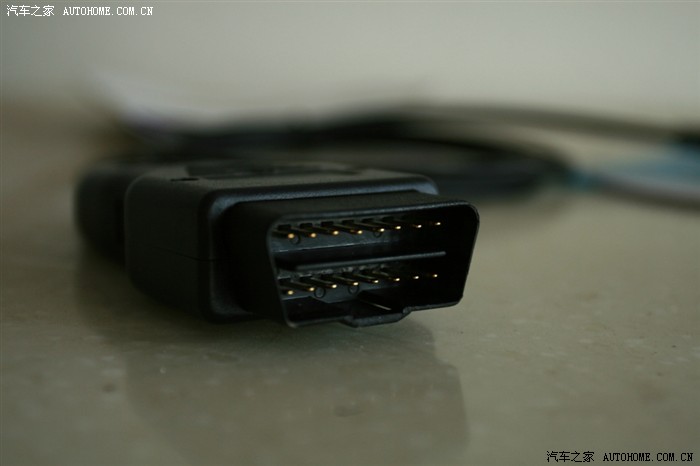

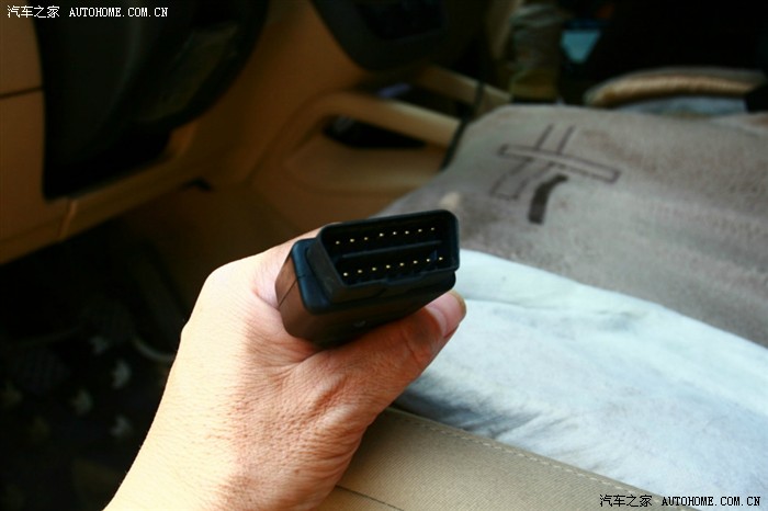

5053线的ODB2端
5053线的USB端
装有VCDS10.6.3的光盘

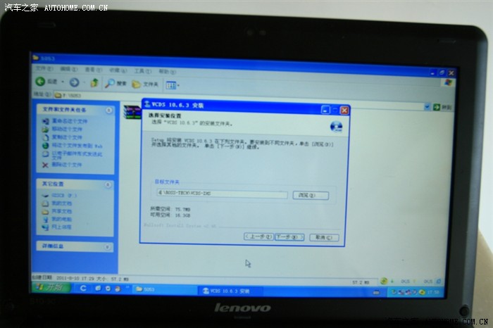

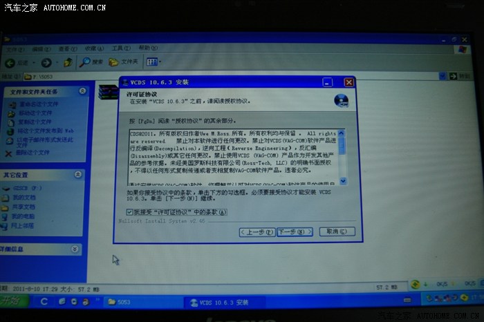

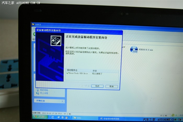

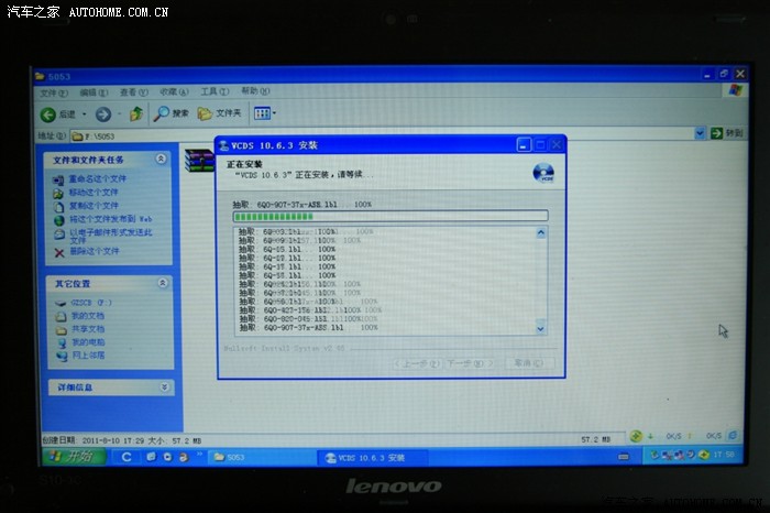

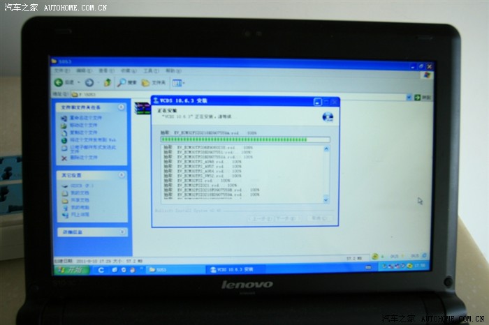

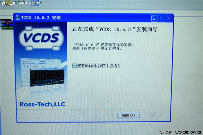

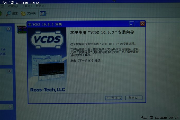

安装VCDS10.6.3
你懂的
哗啦啦的解压
安装USB驱动
可以使用了

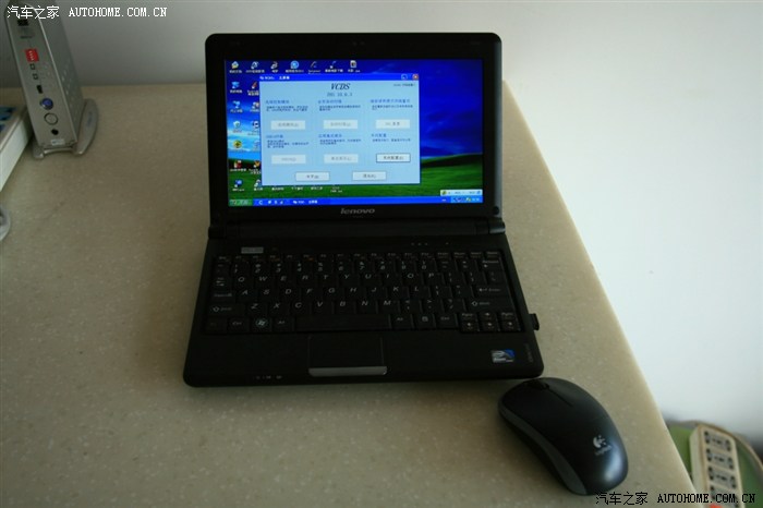

本虽小,用起来方便。在哪见过?对,哪贴出现过?

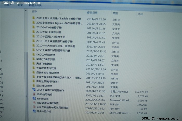

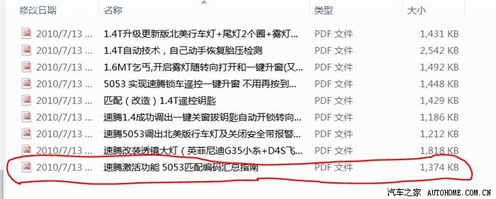

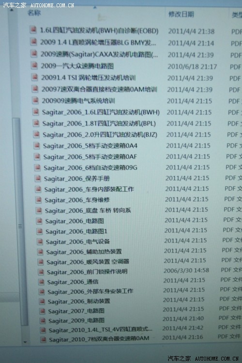

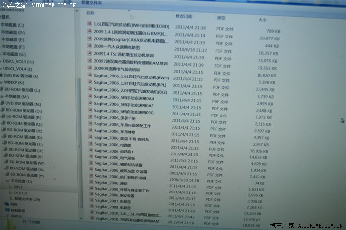

先看看有啥存货?随光盘来的
说明书中的2页,木油速腾?没关系。
 说明书中的内容,木油速腾?没关系。可光盘里就有速腾的详细资料!
哈哈,足有4.5G的资料,跟4S的差不多。OK!工具安装完毕,开始动手术了吧。

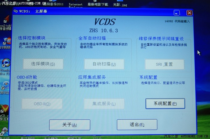

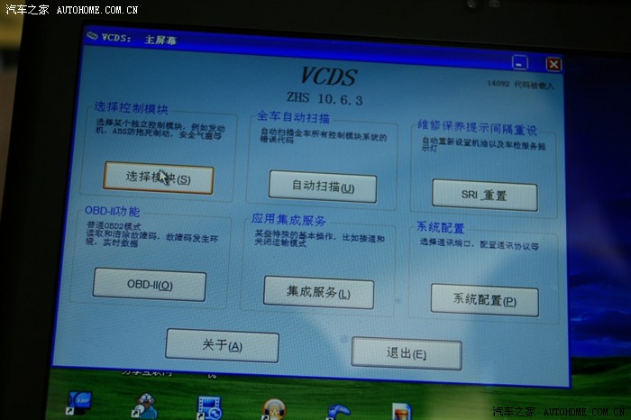

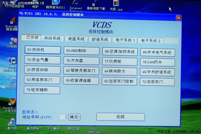

走进黑腾,便走进黑腾的心脏,黑哥,这么晚了,还叫俺出车啊?俺说,给你洗脑来了,黑腾怦然心动,与俺拥抱。

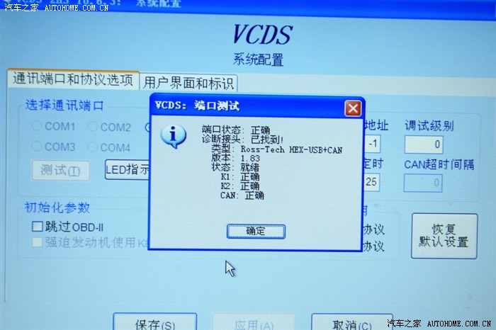

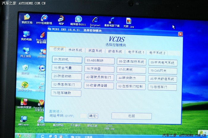

心与心相连,手与手相牵。选择“通讯端口和协议选项”,点“测试”。

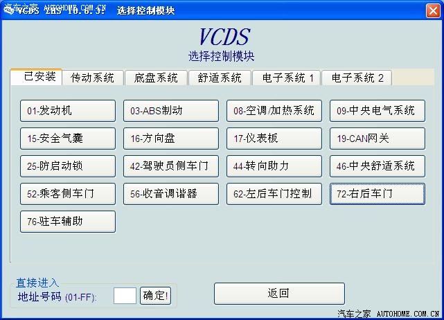

随着WINDOWS XP低沉的声音,一幅美丽图景立刻冲击视网膜,太激动了!点击“用户界面和标识。”后,点“选择控制模块”。

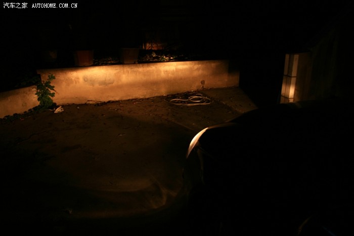

二、北美行车灯

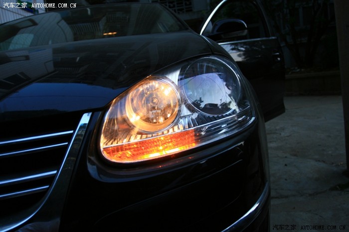

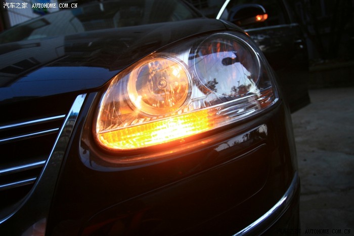

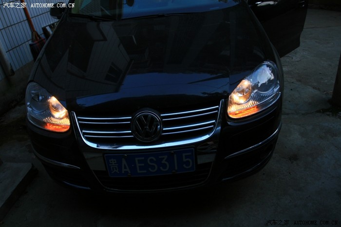

功能展示
就是在点亮示宽灯、雾灯、大灯时,前大灯下部的黄灯以较低的亮度点亮(起始亮度可在软件里调节,俺用21%的亮度,省点电吧)。
夜色中的黑腾像一个幽灵,在黄色和银色灯光的映衬下,镀铬U型脸庞像张开的笑脸,格外迷人,与俺秋日私语。
21%亮度
打转向,100%的亮度。哇,今夜叫俺无法入眠!

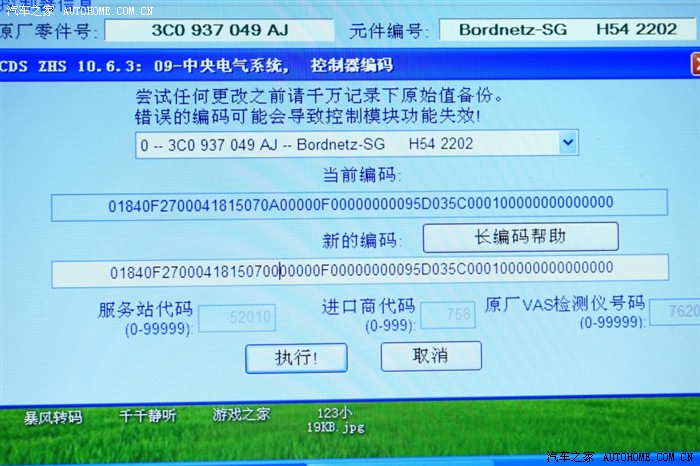

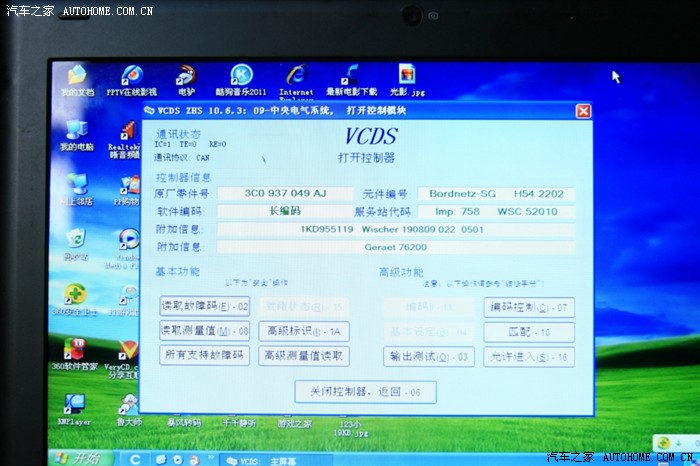

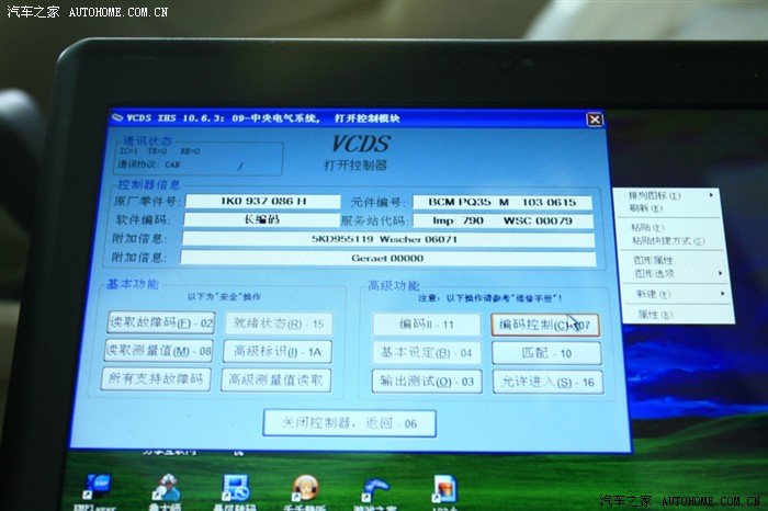

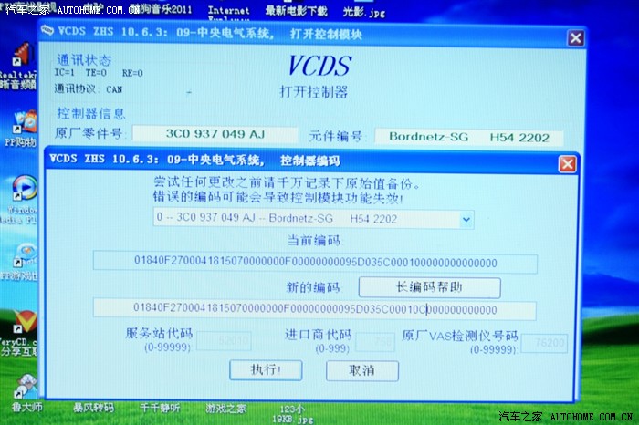

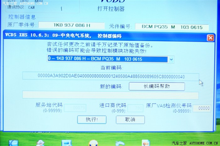

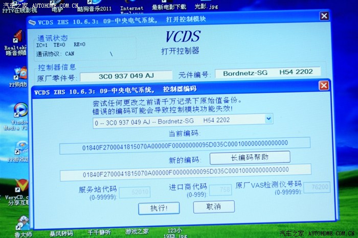

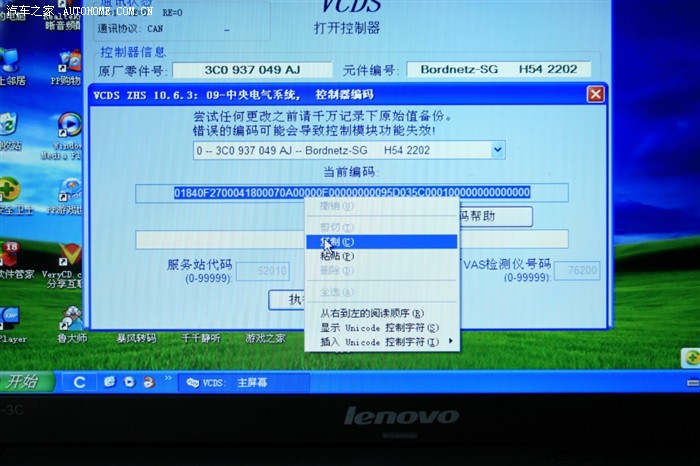

选择控制模块,进入"09——中央电气系统"
打开控制模块,进入"编码控制(C)-07"
当前编码闪亮登场

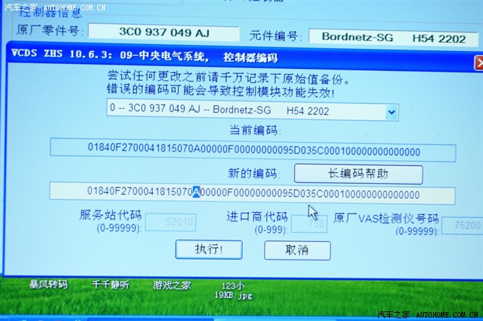

原编码 01840F27000418(00)07(0A)00000F00000000095D035C0001(00)00000000000
俺要做的就是将红色的”00“变成”15“
新编码 01840F27000418(15)07(0A)00000F00000000095D035C0001(00)00000000000

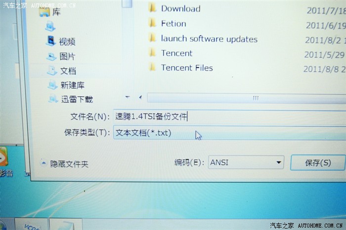

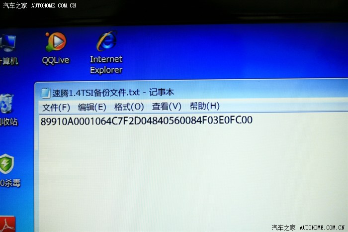

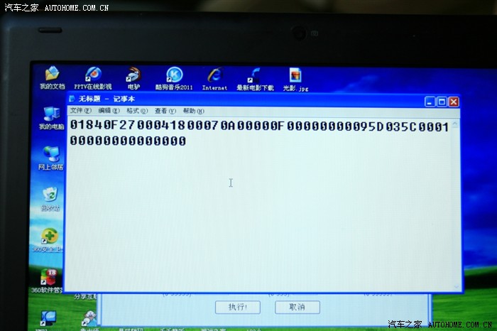

复制当前编码
存在记事本里,备用。
注意,当前编码红色部分应该是”00“下图是”15“,中间做了其它试验,不是原始的数据,请不要在意。
执行,新的编码被接受,OK!

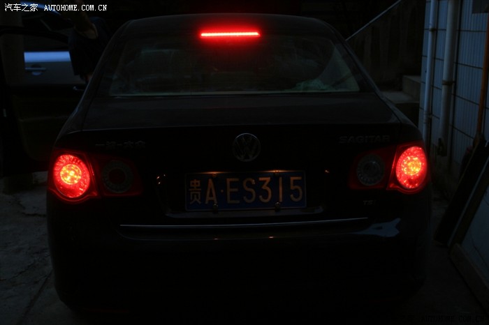

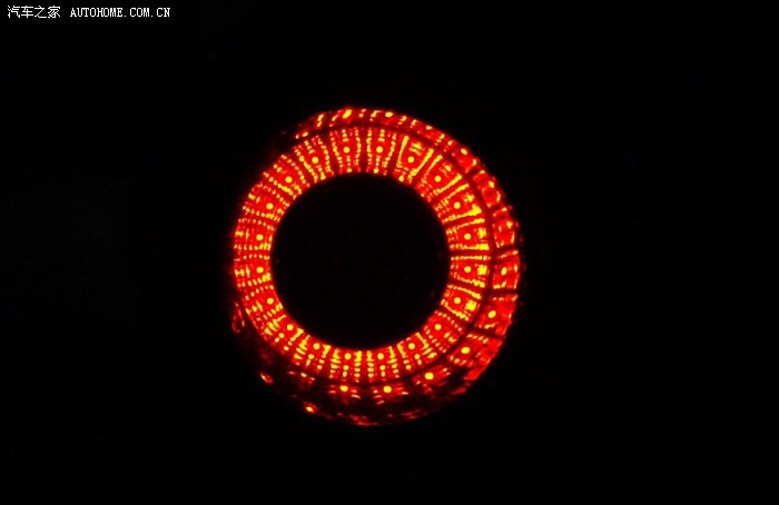

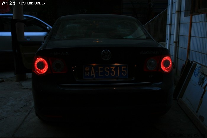

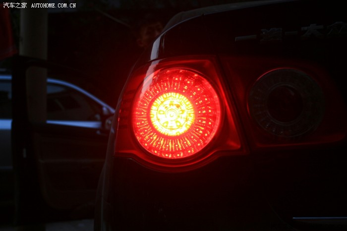

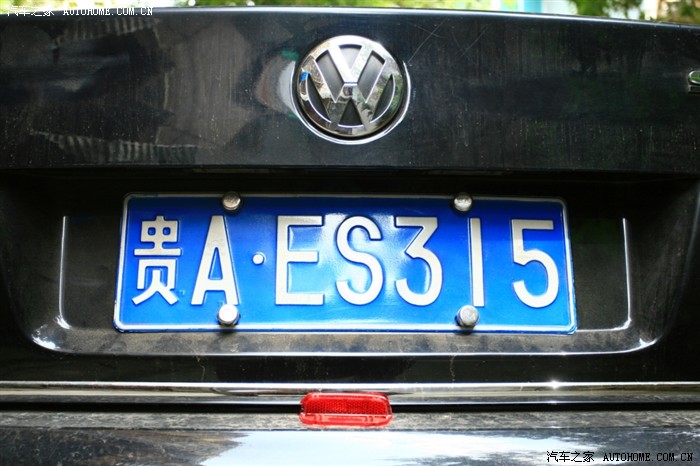

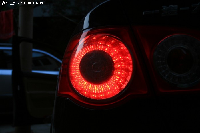

三、后尾灯不刹车时只亮圆圈,中间不亮,踩刹车时全亮。像J10、J20起飞时的发动机尾部的火焰吧?!壮哉!!!
踩刹车,中间灯亮了
将左边第2个圆括弧里的“0A”改成“00”,就能实现这个功能。
新编码 01840F27000418(15)07(00)00000F00000000095D035C0001(00)00000000000

将第3个圆括弧里的“00”改成“0C”,实现转向时雾灯单侧亮,以辅助照明。啥意思哦?就是打开大灯或转向灯时,转动方向盘,那个方向的雾灯就会慢慢变亮,当回正方向盘时,雾灯会慢慢变暗,直到关闭。
新编码 01840F27000418(15)07(00)00000F00000000095D035C0001(0C)00000000000

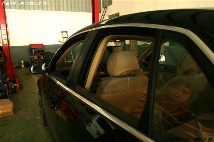

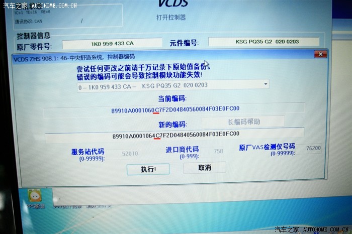

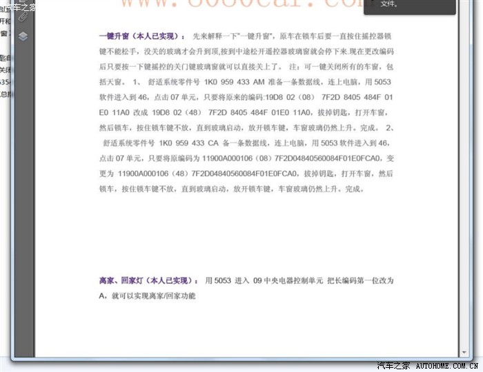

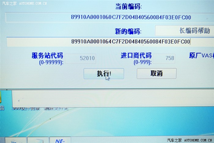

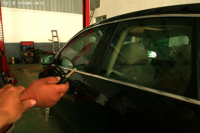

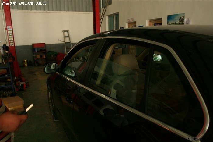

五、一键升窗
只要长按遥控钥匙上的锁车键,等车窗玻璃开始上升之后松开手,玻璃会继续上升,直至完全关闭,然后天窗才自动关闭。

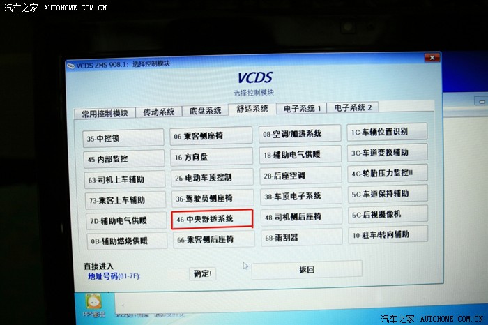

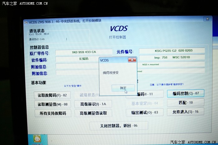

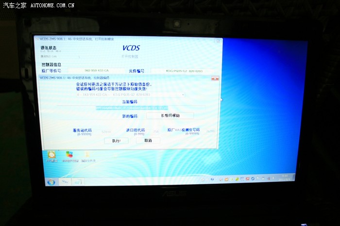

进46-中央舒适系统
点击“07”,修改如下:
原编码 89910A000106(0C)7F2D04840560084F03E0FC00
新编码 89910A000106(4C)7F2D04840560084F03E0FC00
注意,黑腾左边三位数是”899“,这是根据车型、批次、模块决定的,有的车可能不是这样的数字,这没关系。

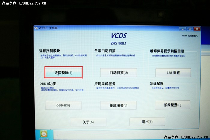

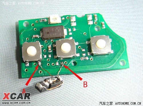

这个,俺在爱卡有详细帖子http://www.xcar.com.cn/bbs/viewthread.php?tid=15251466,大家可以去看看。软件是用VCDS908.1的。有机会用VCDS10.6.3试试。很简单。

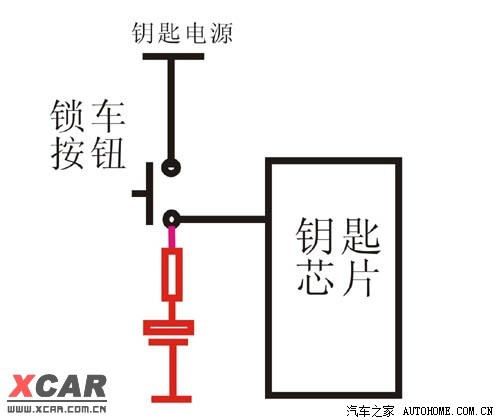

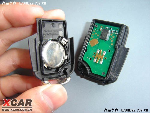

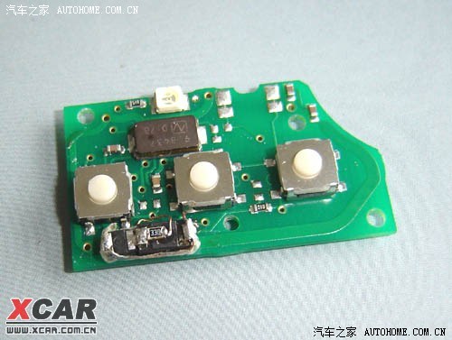

六、遥控钥匙配置
俺有详细作业:http://club.autohome.com.cn/bbs/thread-c-442-10779174-1.html

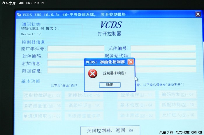

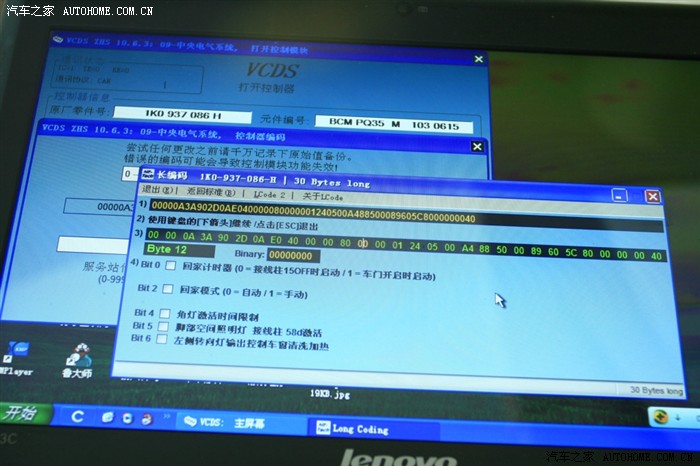

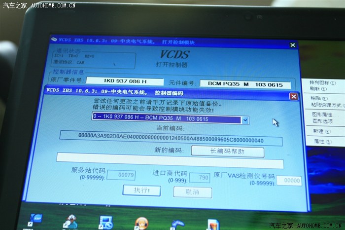

七、大家最关注的问题!!!
2010款以前的速腾没什么问题,但2011款以后问题出来了,2012、2013款也没有呀?
什么问题?就是VCDS10.6.3读不出“46——中央舒适系统”,为什么呢?俺估计VW就像INTEL一样,又开始整合硬件和软件了!过去针对2010款以前的VCDS不好使了,需要开发新的软件和硬件,如新的通信协议、模块重新分化组合等等。
就目前来看,大家普遍认同的是2011款可以开启雾灯随动转向,至于北美夜间行车等功能还没发现有解决的办法。

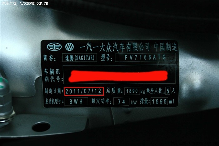

俺黑腾4S的
2011年7月12日出生1.6的速腾
46——中央舒适系统进不去!
09——中央电气系统可以进去
1.6的参数是
00000A3E902D0AE0400000800000(0)1240500A488500089605C8000000040
而有的车是
00000A3E90200AE0400800800000(0)1240500A488500089605C8000000040
对于雾灯随动补光问题不大,如何改?将括弧里的“0“改成”8”。
00000A3E902D0AE0400000800000(8)1240500A488500089605C8000000040
对有的车
00000A3E90200AE0400800800000(8)1240500A488500089605C8000000040
又有2011冠军的
00000A3E90200AE0400800800000(0)9240500A488500089605C8000000040
改成
00000A3E90200AE0400800800000(8)9240500A488500089605C8000000040
毛主席说过,“只要有了人,神马人间奇迹都可以创造出来!”
所以,对2011款速腾的同学,相信总有办法解决的,我看好你们哦!

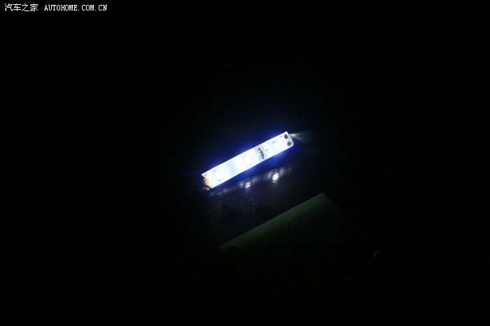

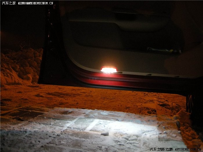

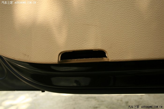

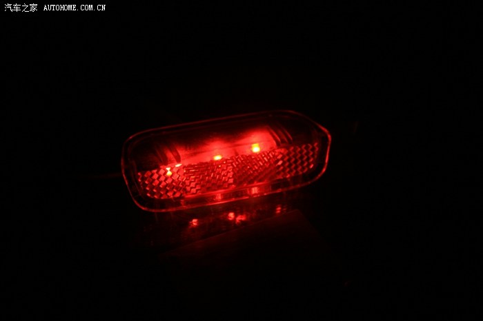

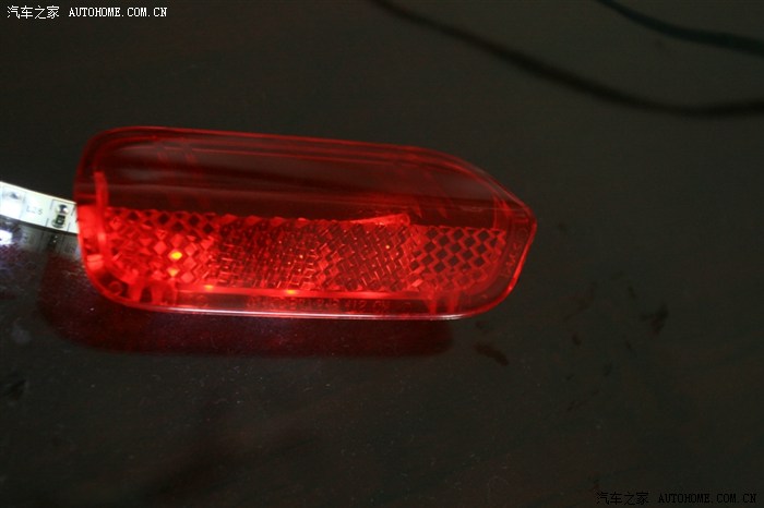

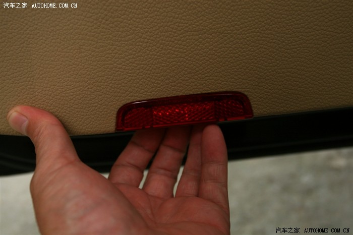

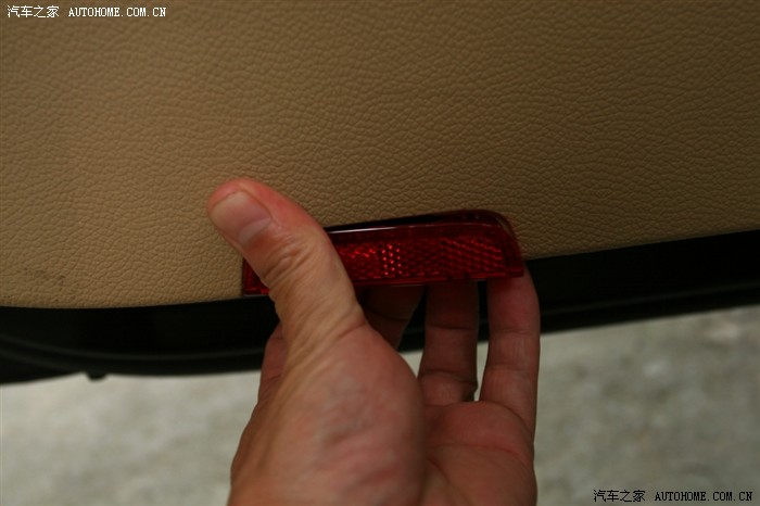

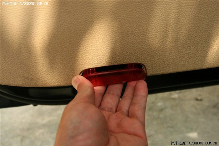

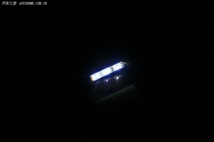

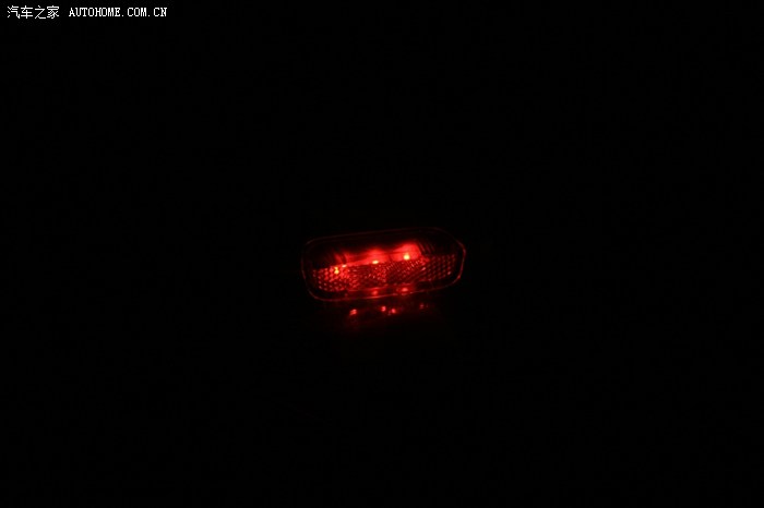

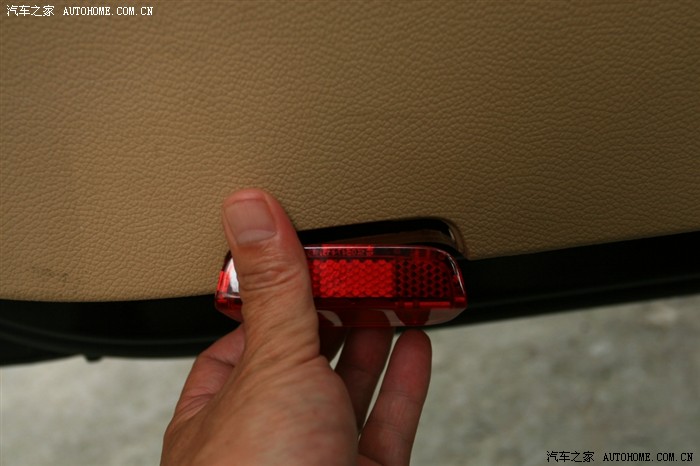

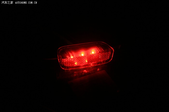

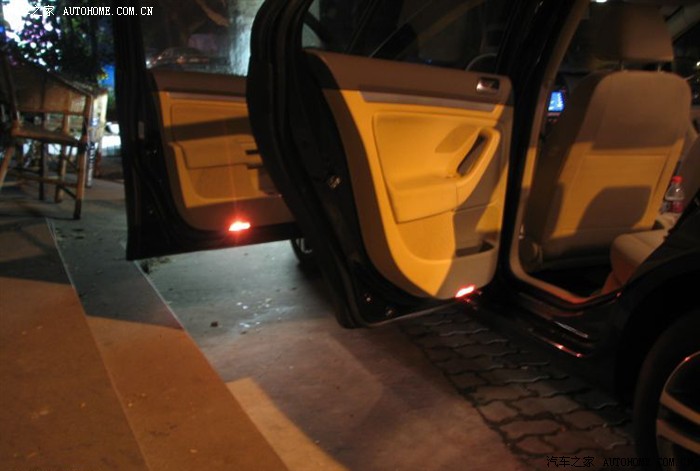

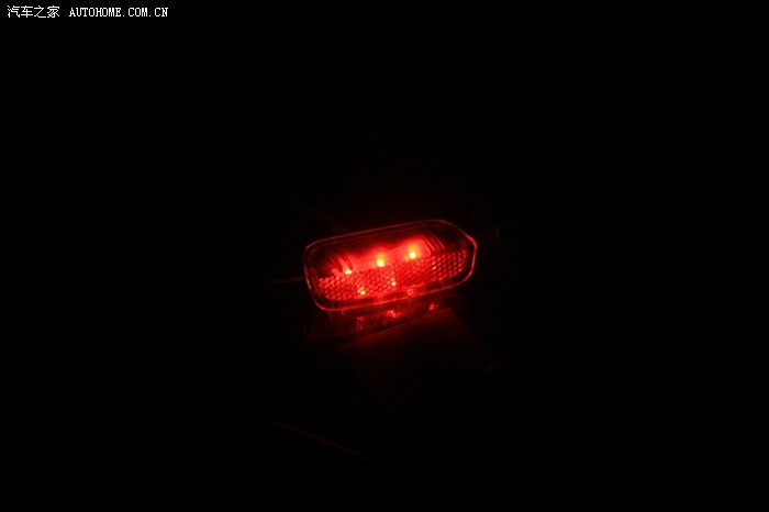

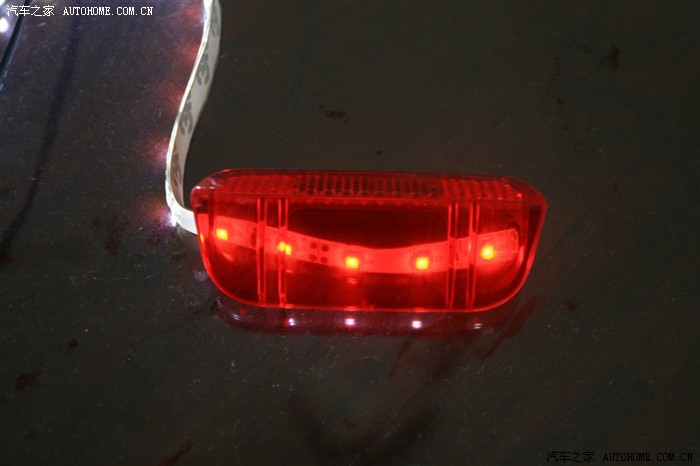

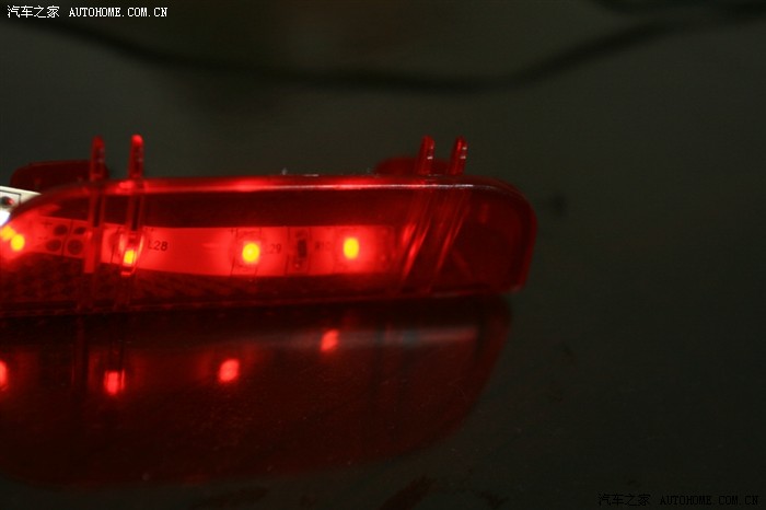

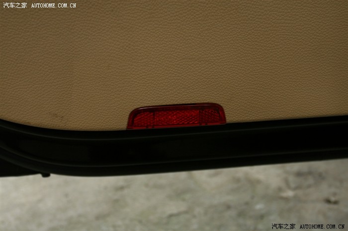

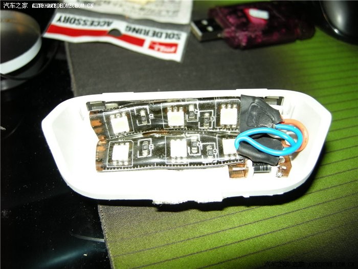

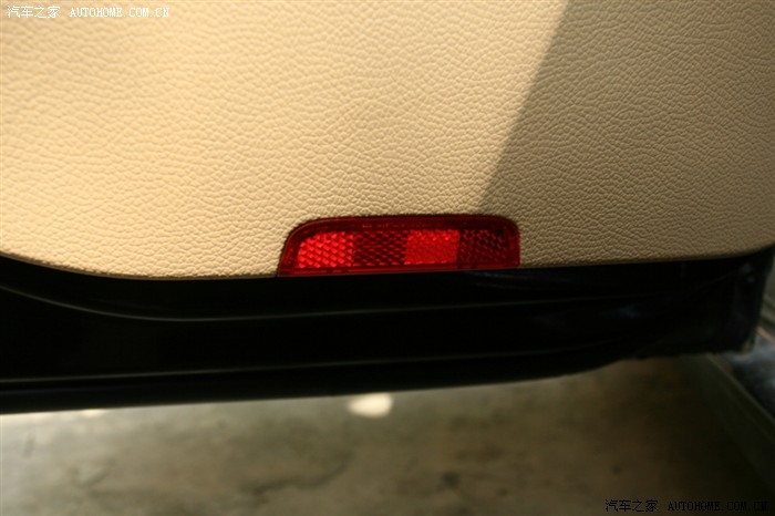

八、门灯
啊哈哈,这个较实用,你想晚上下车,黑灯瞎火的,有了这个,还担心什么?

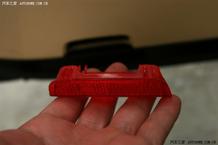

黑腾的门灯
由里向外扣
出来一点

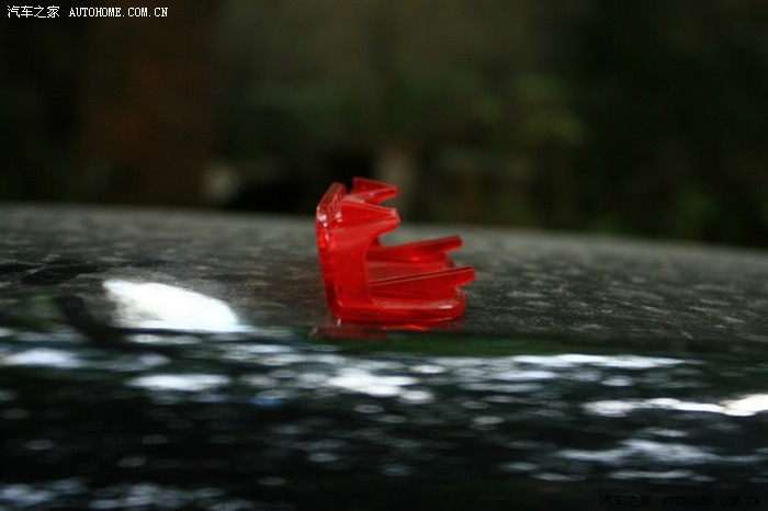

出来啦
模糊的黑洞,清晰的灯罩
模糊的灯罩,清晰的黑洞
横看成林,侧成峰
嘿嘿
黑洞洞
安装也是先里后外
期待黑夜里,你明亮的眼睛刺破天炯,为乘坐你的人带来温馨。

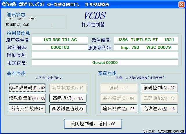

第一次用屏幕拷贝,贼清楚,42、52、62、72模块全齐了!
驾驶员侧车门,编码0000180,加64,等于0000244,前面的“0”不能没有,作为新编码。
乘客侧车门,编码0000180,加64,等于0000244,作为新编码。
左后车门,编码0000144,加64,等于0000208,作为新编码。
右后车门,编码0000144,加64,等于0000208,作为新编码。
注意弹出窗口的“64”出门灯已安装,即加64。以上都是这么干的。
由于还没有安装灯,所以,还要等实际结果。但方法已定。

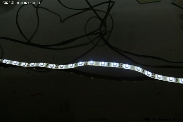

门灯初步预算:
1、T20、T30螺丝刀各一把,20元;
2、六连装LED,4个,40元;
3、导线、插芯、阻燃套、胶布等,40元,自家有些。
4、人工费,自己给自己,0元。
合计:100元。
