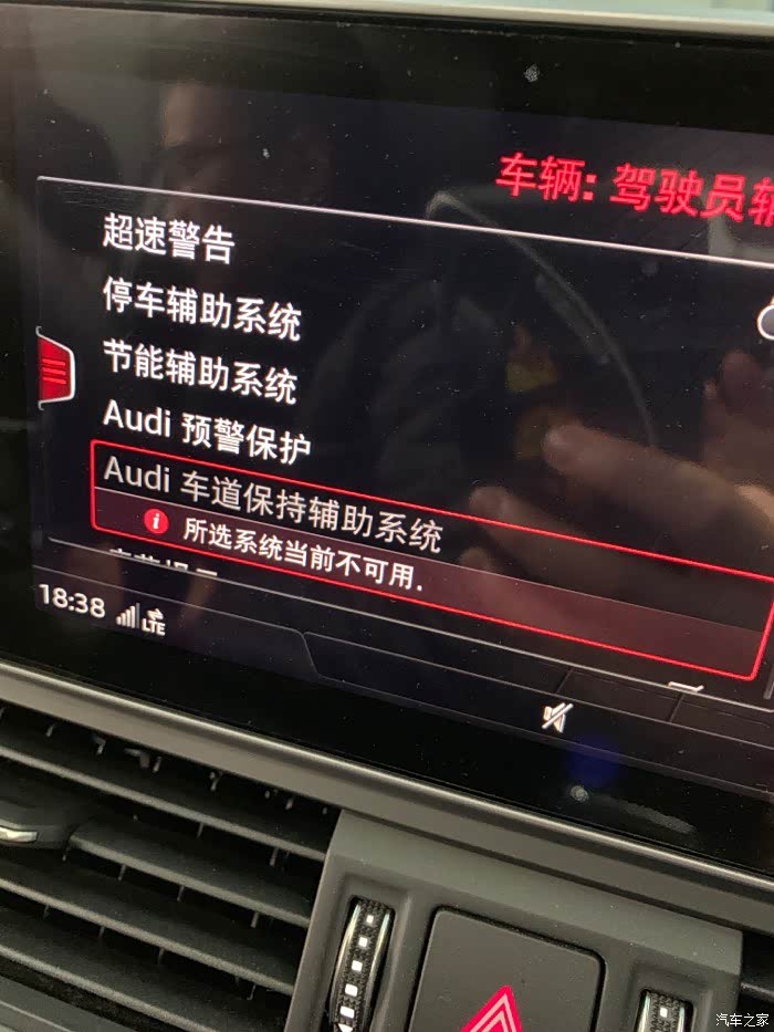

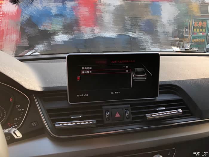

先说一下!此次激活车道保持!奥迪QL全系可激活!无需加装手柄!先说说感受 本想着购买一个车道保持手柄!通过多方了解手柄普遍在1800左右!德国期货订过来!跟q7一样! 通过逛论坛了解!也可以不需要加装手柄实现!只是默认开启而已!个人想法只要有这个功能跑起来肯定是开的!如果关了他就没有升级意义了!所以准备亲自测试!再说一下刷了后路测完美!非常非常好用的一个功能!车道保持必须65迈以上访客自动开启!先说一下前几天发的图片有广告嫌疑 管理给删除 今天突然全部做好马赛克 激活出来的...
神之羽翼 2019/04/12 23:08:19 发表在 32楼
感谢楼主,但是我还有两点疑问:1、楼主说全系可以刷,但是时尚和进取是没有后视镜摄像头的,没有这个车辆怎么识别车道呢?难道只靠前风挡那一个摄像头?2、按照楼主的说法,这个车道保持只能在偏离车道的时候震动提醒或者给一个反作用力,做不到自动调整方向盘保持在车道中间,那就是最基础的车道保持功能,那样的话意义真的不大了。最新的车道保持都是长时间自动把车保持在车道中间并跟随车道自动转弯,在高速上已经很少需要自己转动方向盘了(但是不能把手离开方向盘),这样的车道保持才是有意义的。
神之羽翼 2019/04/13 20:34:14 发表在 36楼
啊?如果能刷出来这么厉害的车道保持功能,Q5l的销量肯定暴涨!这是巨大的好消息
天津酷暑中等待的你 2019/04/13 05:52:14 发表在 34楼
车道保持 在65迈以上自动开启 开启后仪表会出现绿色标志!在开启的时候 车道保持完全可以自动控制方向盘!这些天的测试是这个样子的!压线会有震动的提醒和方向盘的纠正!
