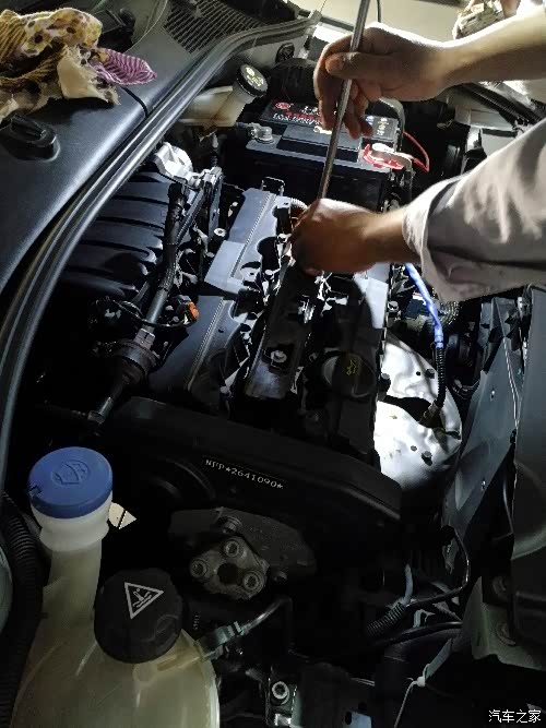

等我跑到1万1公里时候,我发现机油尺又在最低量程了,我第二次进4s店检查维修。

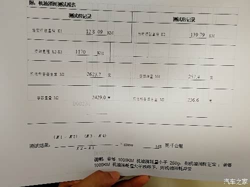

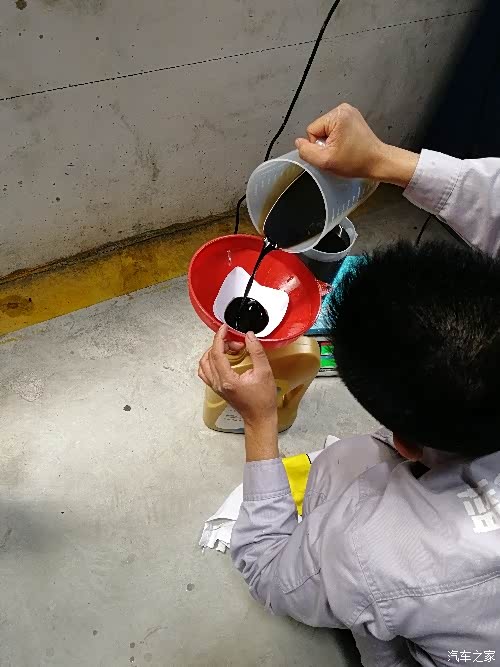

店里给我安排做了1000公里测量。首先用电子秤称了机油,重量记录下来,抱歉数据我没记住,然后加注给我的车,把两个机油口密封拍照备案,接着把我的公里表清零,叫我1000公里回来测量机油。
我上下班离家里很近,只有5公里多。为了跑公里数,就约了朋友傻乎乎的去跑高速。等我跑够960公里时,来到4s店,放机油,一称,少了300毫升!!
加满3升机油,跑960公里,不见了300毫升,这是严重的烧机油。

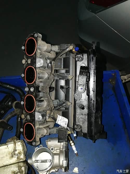

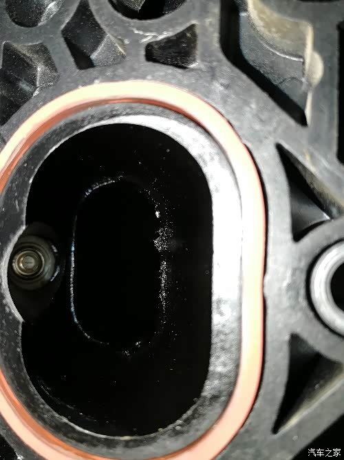

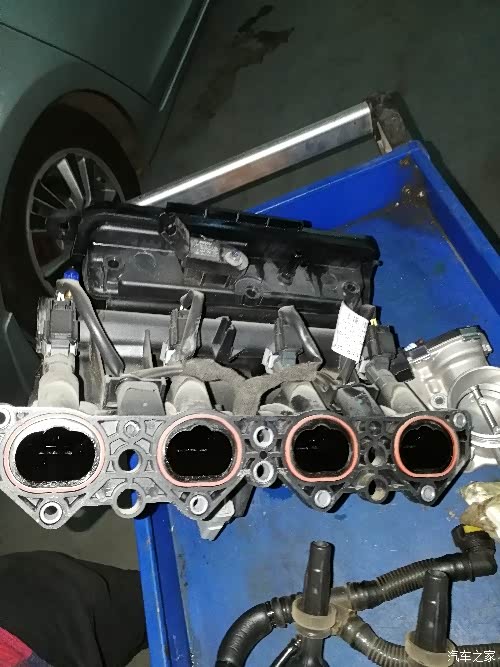

介入第二天4s主动联系我,说我的油封有问题,更换了就行了,不要搞事情那么大。撤掉12315,回来我帮你换油封,再帮你打个报告,免掉你这些费用7-800块钱。他说:如果你坚持12315介入,你这7-800块钱就没有报销了!

协商!12315说协商!来到工商所,4s店拿了报告出来,又提供了数据,数据表明每1000公里烧掉250毫升之内都属于正常。
厂家表示每1000公里烧掉250毫升是正常的!
我1000公里烧220毫升,是正常值!
