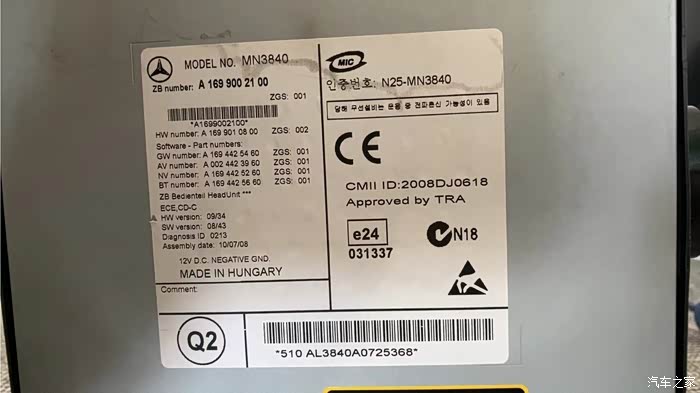

自己的09款B200更换了安卓大屏后,原来的车机闲置下来。
看图可知型号为MN3840,是个碟片CD机。

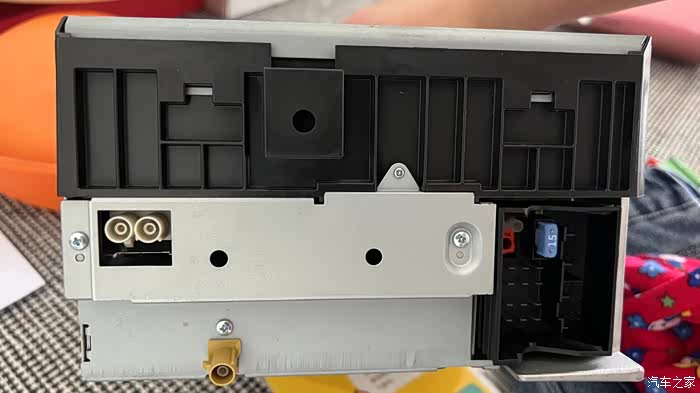

根据这些信息,在网上没有找到此车机的尾线详细定义,目前已知的是四组喇叭的接线。
不知各位车友是否有此车机的接口定义。
准备改成家用。
车品
江苏
2024-02-29 09:24:17
这款CD机没有ACC开机线 原车是通过CAN总线协议控制的 改家用应该要加开机盒或者改里面电路
