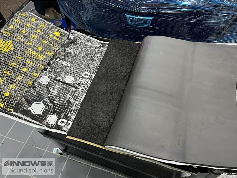

配置清单:
品牌: 欧洲环保隔音CTK
四轮翼子板:欧标止震板+弹力棉
门板:欧标止震板
仪表台下方:欧尊止震板+黑色线性棉

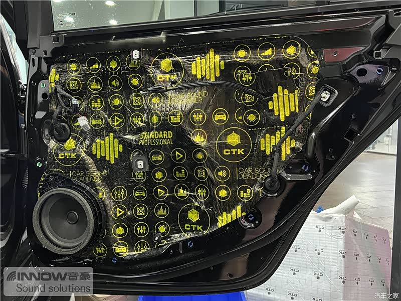

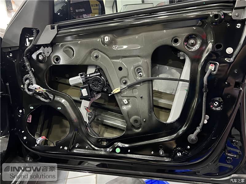

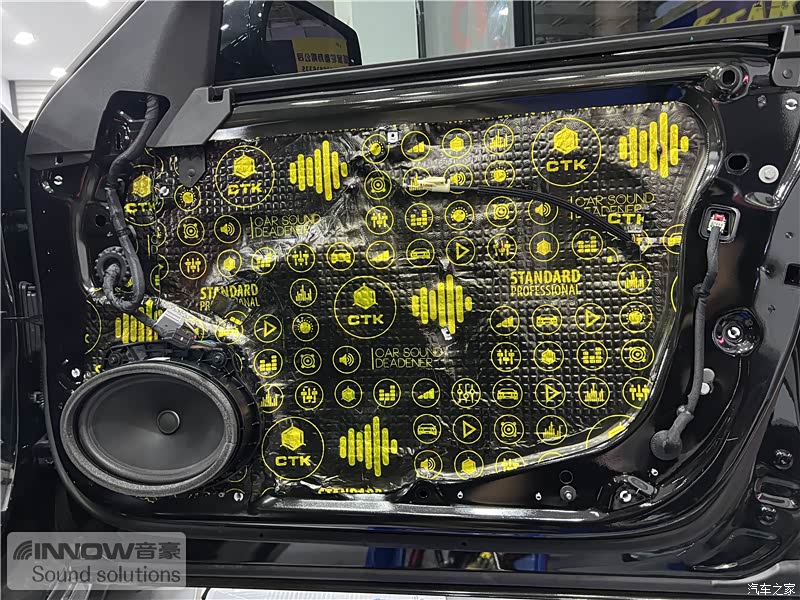

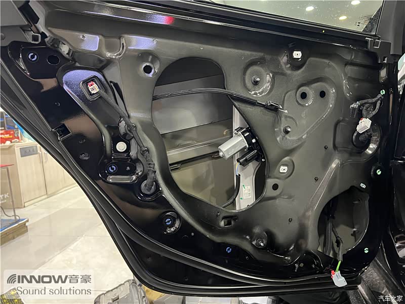

原车门板内部空洞结构较多,且未做有效隔音处理,风噪很容易通过门板传入到车厢内部,技师使用欧标止震板对门板做双层止振处理,欧标止震板使用了更好的物料,铝箔厚度也做到了100微米,可以很好的减少门板自身的振动,并阻止风噪的传入。

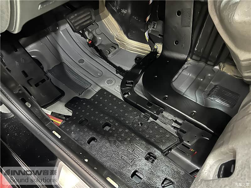

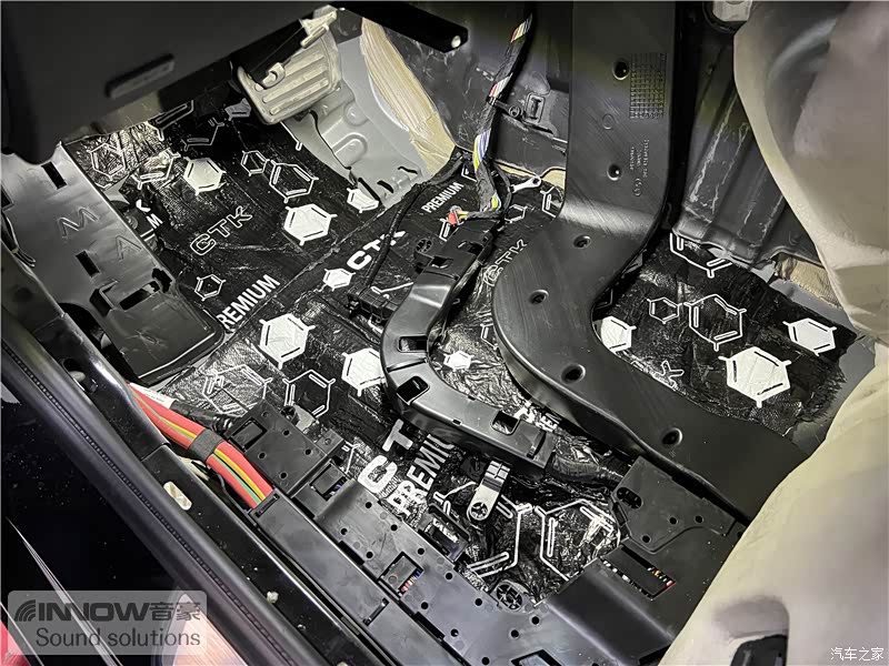

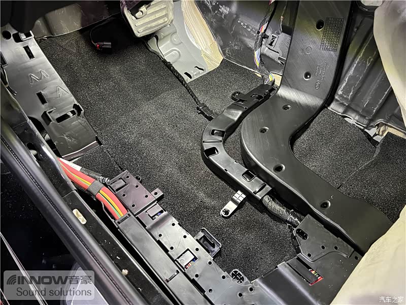

仪表台下方是发动机舱内各类噪声的主要传入路径,技师在使用欧尊止震板对仪表台下方做了止振处理后,又使用黑色线性棉对仪表台下方做了吸音处理,从而减少了发动机舱内各类噪声的传入。

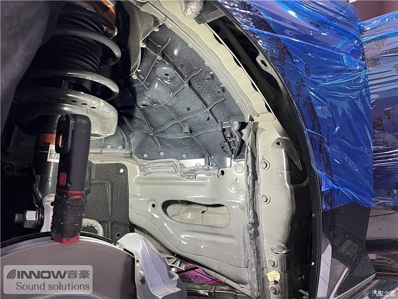

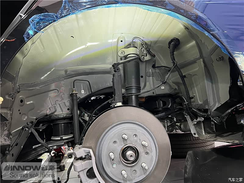

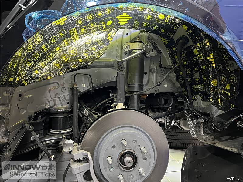

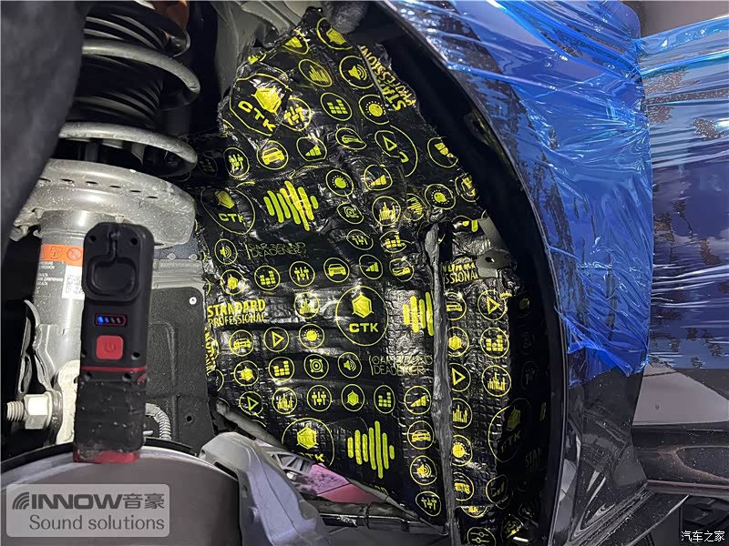

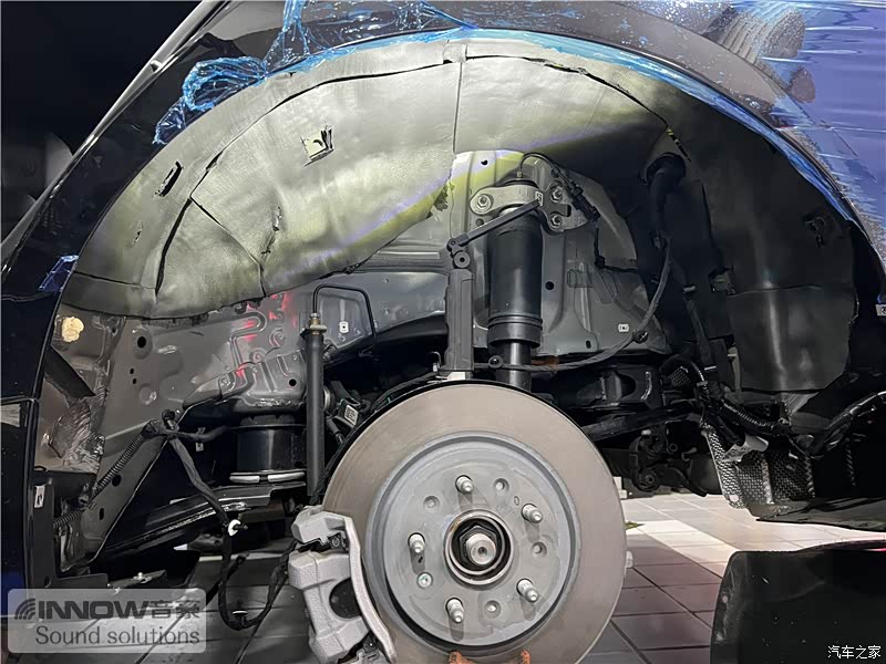

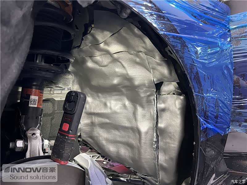

轮胎与地面摩擦会产生路噪和胎噪,这些噪声会通过四轮翼子板传入到车厢内部。技师先使用欧标止震板对四轮翼子板做止振处理,减少钣金振动的产生;再使用弹力棉做吸音处理,将路噪和胎噪进行吸收,双层的施工,阻止了大部分路噪和胎噪的传入。
