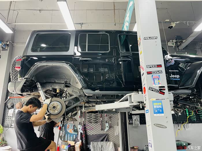

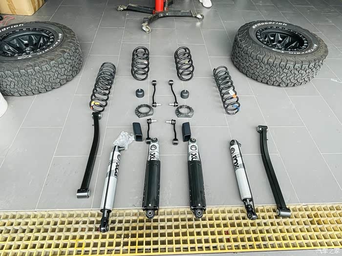

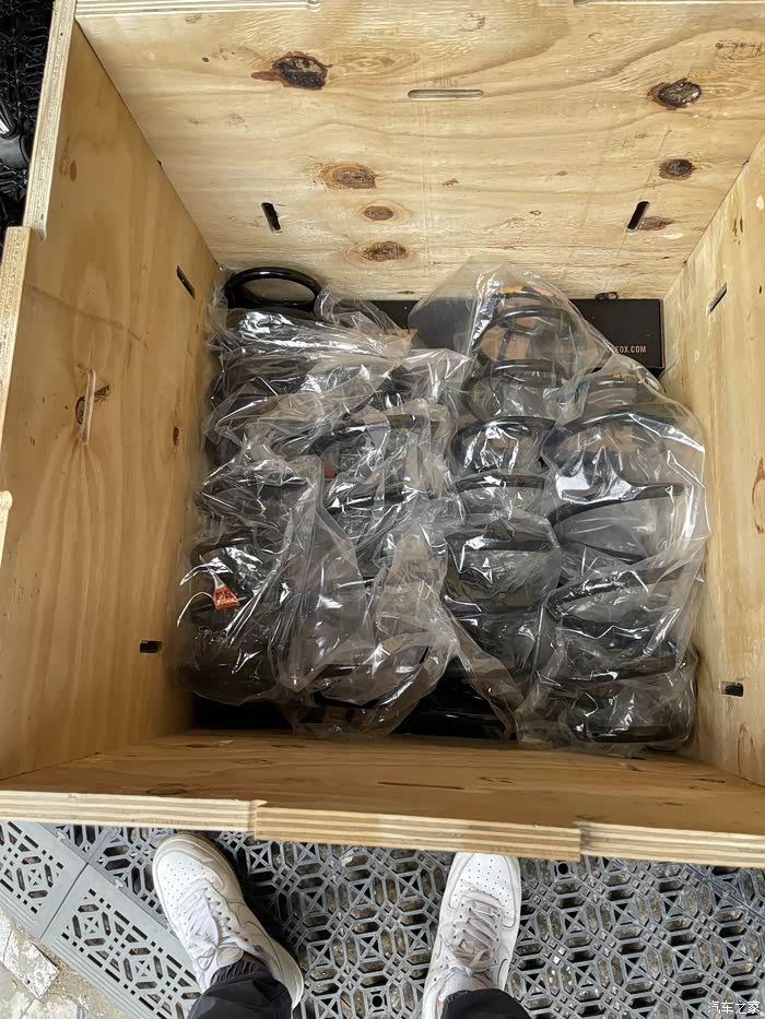

小木箱里的所有东西,减震筒比原车粗壮不少,忘记拍对比图了
小木箱+mc前后止推杆+fox转减,全部安装一天轻松搞定。

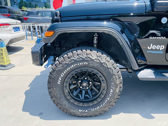

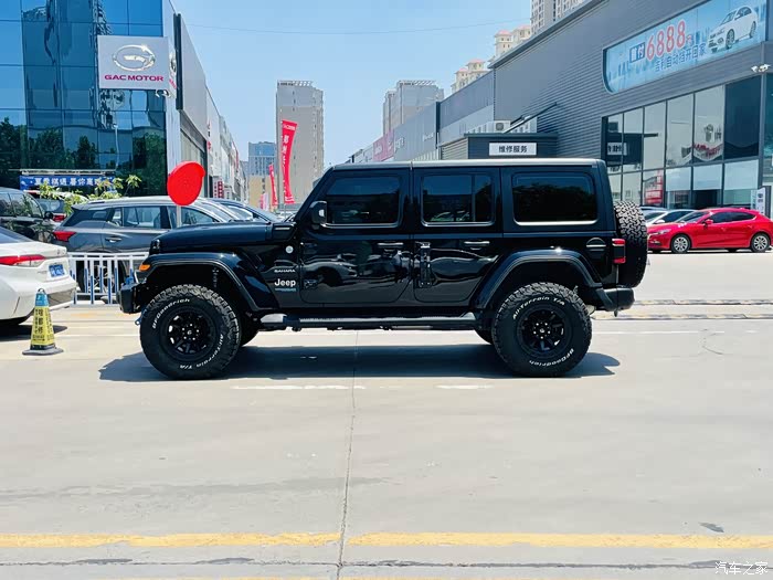

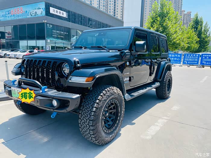

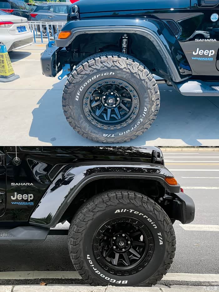

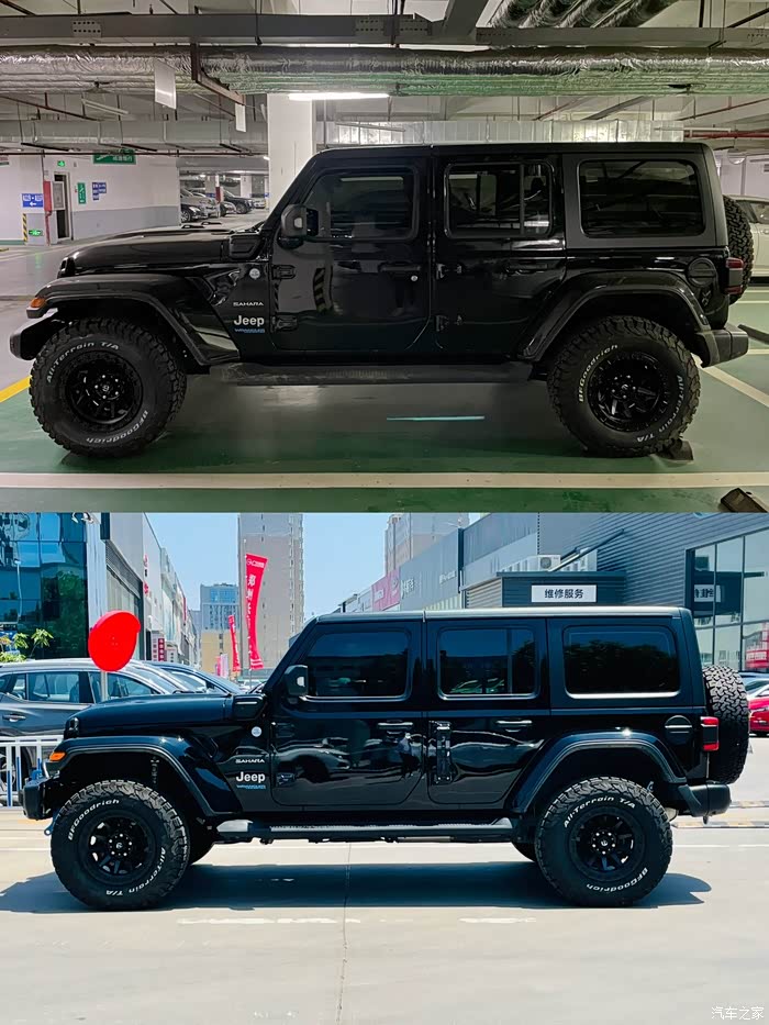

2寸升高完成!!见图!头终于抬起来了,比原来有气势了!比原来高了不少,没有具体测量,前轮眉到轮胎的高度是一部iphone12pro+一指,原来高度的话一部手机放不进去
照片看起来285的胎显的小了,实际看的话还可以
升高以后开了半个多月了,最大的感受就是视线明显更高了(废话),减震的话比原车还是要硬些,升高前油耗一直在7.5左右,升高后油耗平均在8.5,也不知道是不是开空调的原因?最后上两张对比图供大家参考
