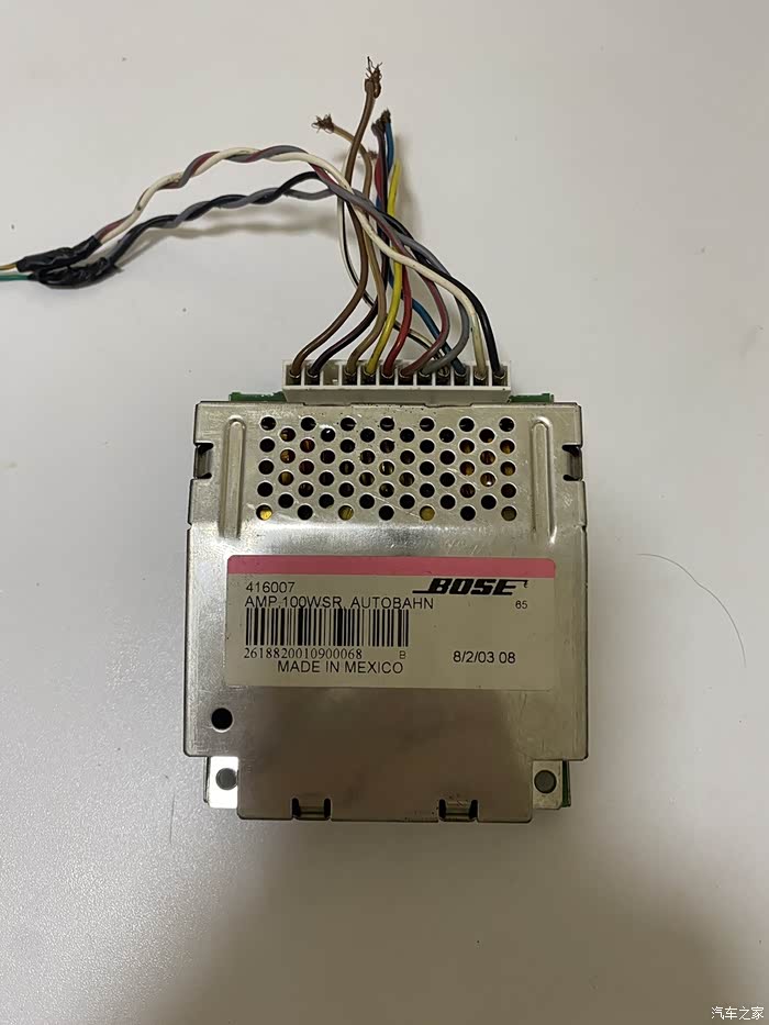

大功放推全车喇叭
小功放推低音炮,原车就是这么搭配的,总共2功放

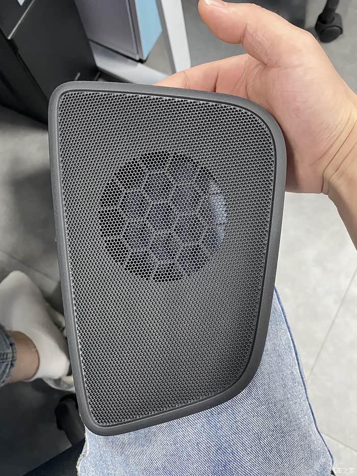

海淘了美版思域高配的中置盖板,全新货

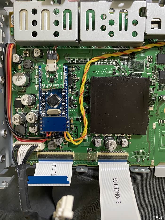

改主机平衡输出,因为功放是平衡输入,可以抗干扰(我因为有强迫症,所以在主机后面加了个插头,直接把模块内置到主机里)
安装好RCA转平衡输出的模块,直接插头对插

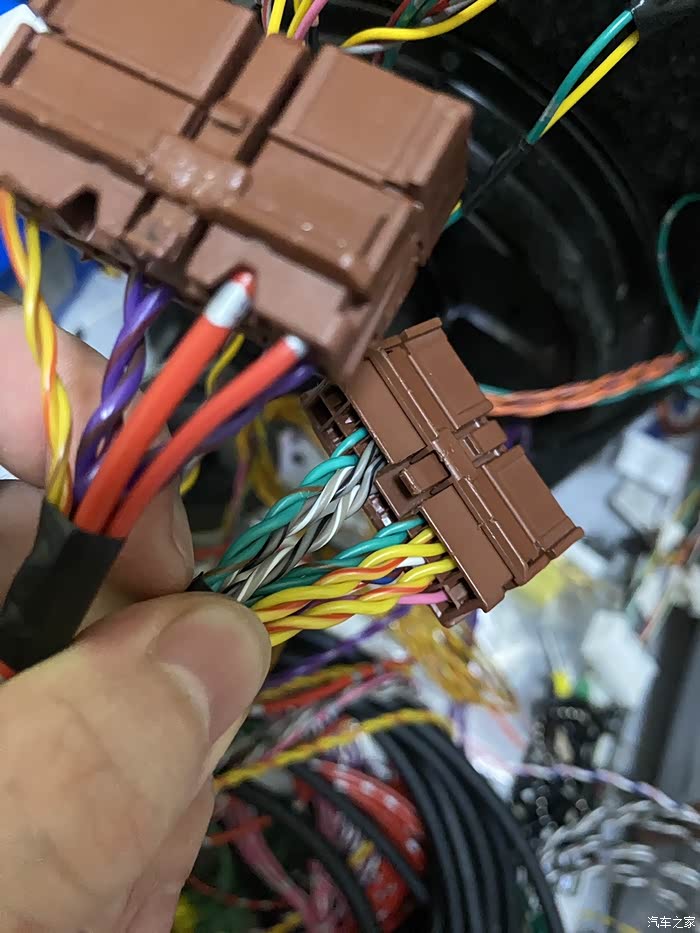

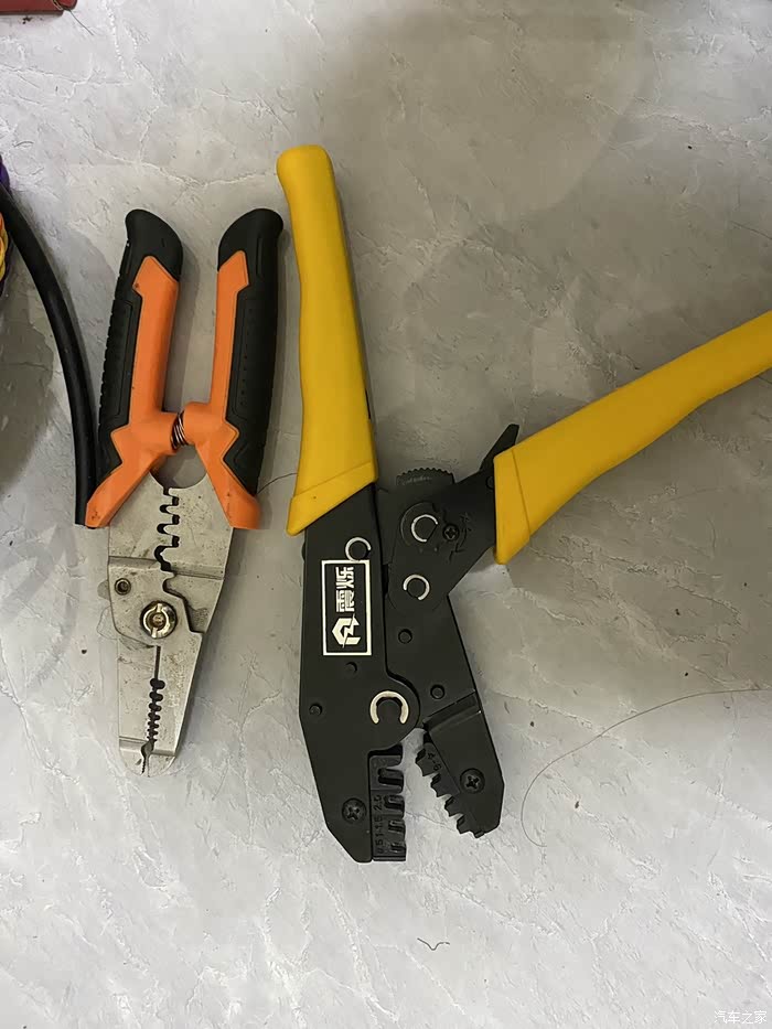

制作线束,全部买的插头和双绞线自己压端子
压线钳

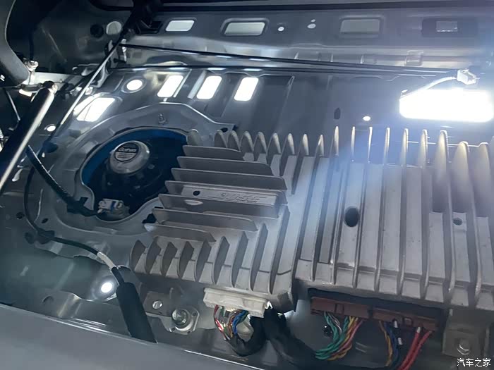

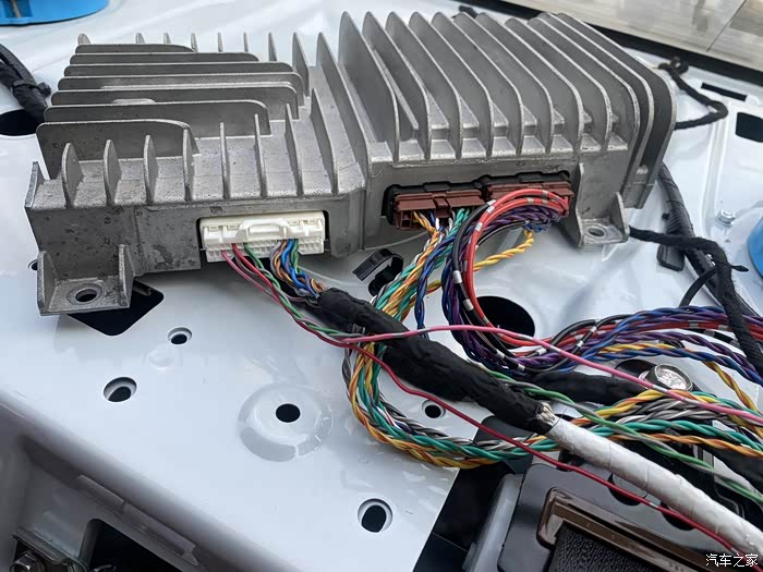

准备安装到后平台下,先测试再包线,全部走原车路线布局
安装好了,很协调,螺丝固定稳稳的(我没找到安装g37功放的图,这是阶段2改qx50功放安装的图)

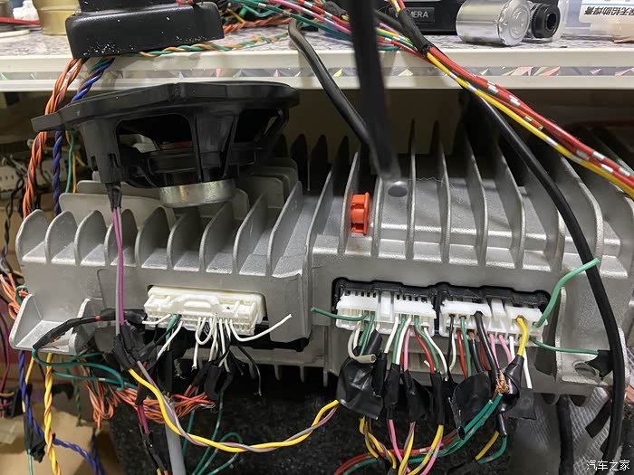

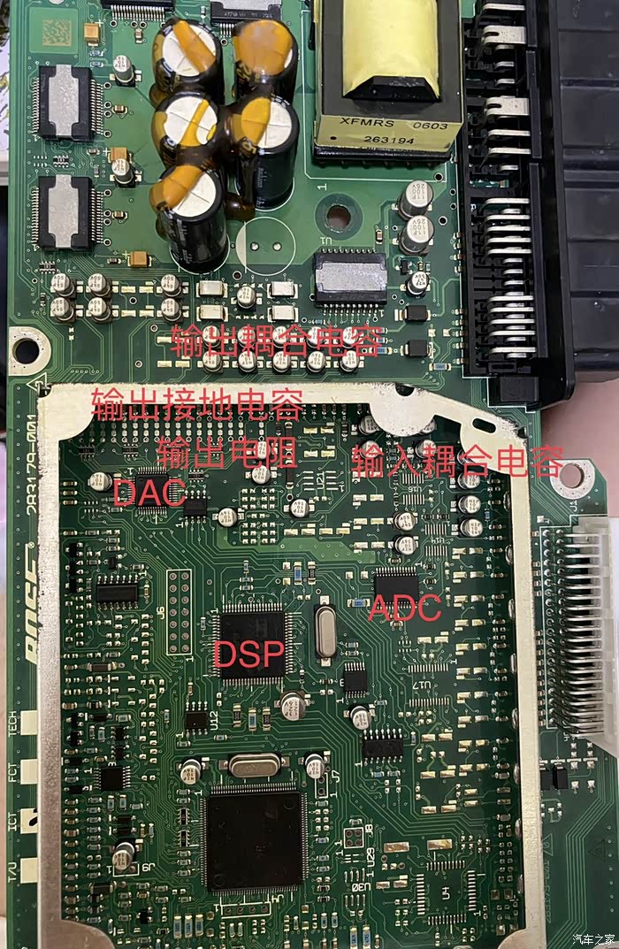

最后试音:声音还可以,但是底噪也太大了吧,不是干扰导致的,完全是功放的底噪啊,一直都有沙沙声从高音喇叭冒出来,忍不了,实在忍不了,一不做二不休再买一个功放,我觉得可能是我海淘的功放有问题,结果买了一个国内拆车的二手功放换上一样有底噪,那好吧,可能是功放年岁大了零件变质,那就拆开功放研究一下换零件吧,然后就开始了一个一个查电路的征程了

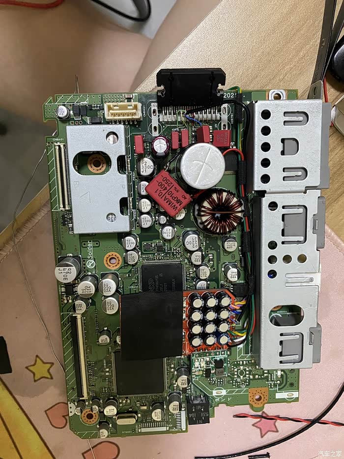

拆开功放,研究每一个电路,全部测量,更换可能导致地址的零件
最后查了一周,发现零件一点问题没有。完全是功放设计问题导致的。为啥呢? 因为这是无协议功放,只要一通电,功放的DAC芯片最大音量状态,最终输出的音量由前端(车机)的输出电平决定,所以就算不接主机,只要功放一通电就有沙沙声(验证过)。

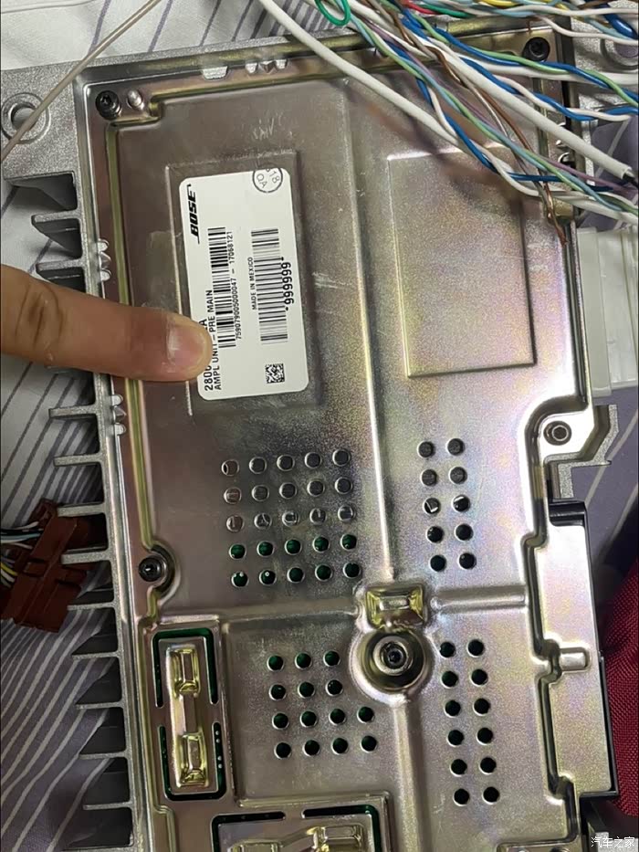

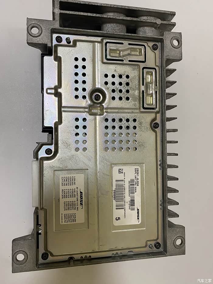

一不做二不休,买来了英菲尼迪qx50拆车功放
(便宜是真便宜,因为无协议功放玩的难度高,买的人少,所以新款的车有协议功放比老款车的无协议功放都便宜)
2021款英菲尼迪qx50拆车功放

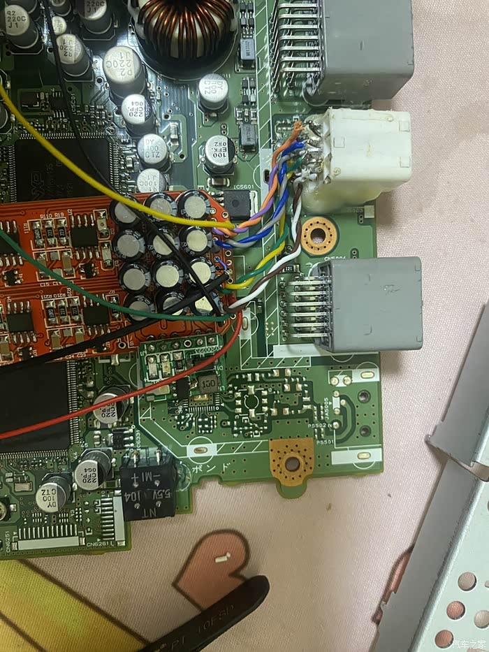

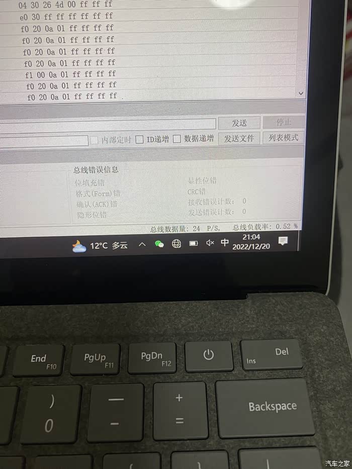

功放到了开始折腾,买来了一堆工具:有单片机、CAN协议分析仪,还有最重要的,这个功放可以驱动起来的主机,经过辛辛苦苦找啊找,终于在xian鱼上找到一个热心的山东朋友愿意借一个日产K9车载多媒体主机,有了这个主机我就可以分析主机和功放的通讯数据.
然后就开始了一顿操作猛如虎:分析协议数据:
海量数据,经过自己层层过滤,终于找到突破口……

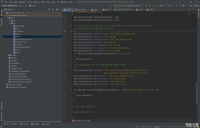

开始写控制程序
内容或许专业不便展示!!!!

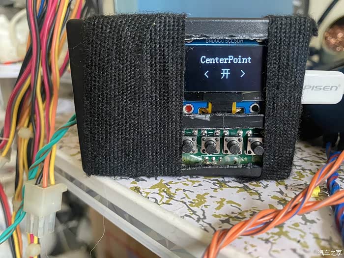

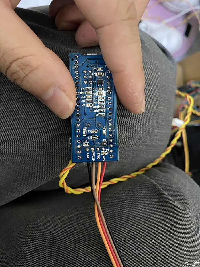

经过没日没夜的几周时间,终于破解成功,然后就开始写代码,准备先做个控制盒用来控制功放,于是就有了下面这玩意
用单片机控制
用小屏幕显示控制参数
加了几个按键,随便搞个盒子装上先(反正是测试用)
控制盒搞出来了,然后从新做线束(每款功放线束不一样,G37功放原车接10喇叭,QX50功放可以接17喇叭,多出了几路,所以得从新做线束)

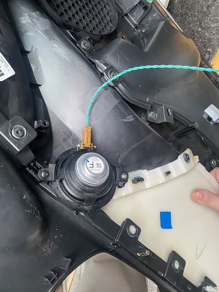

因为这个功放的喇叭数量不一样,所以又买了拆车喇叭
前车门安装前声场环绕
开孔螺丝功放

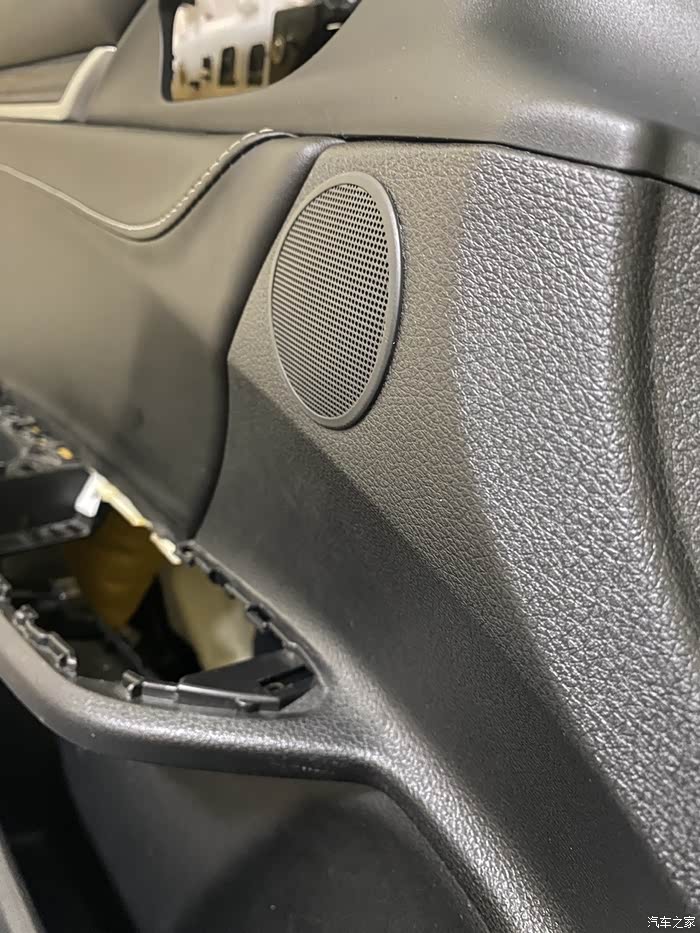

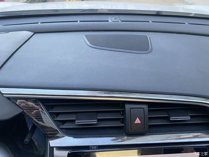

仪表台开孔,安装中音喇叭

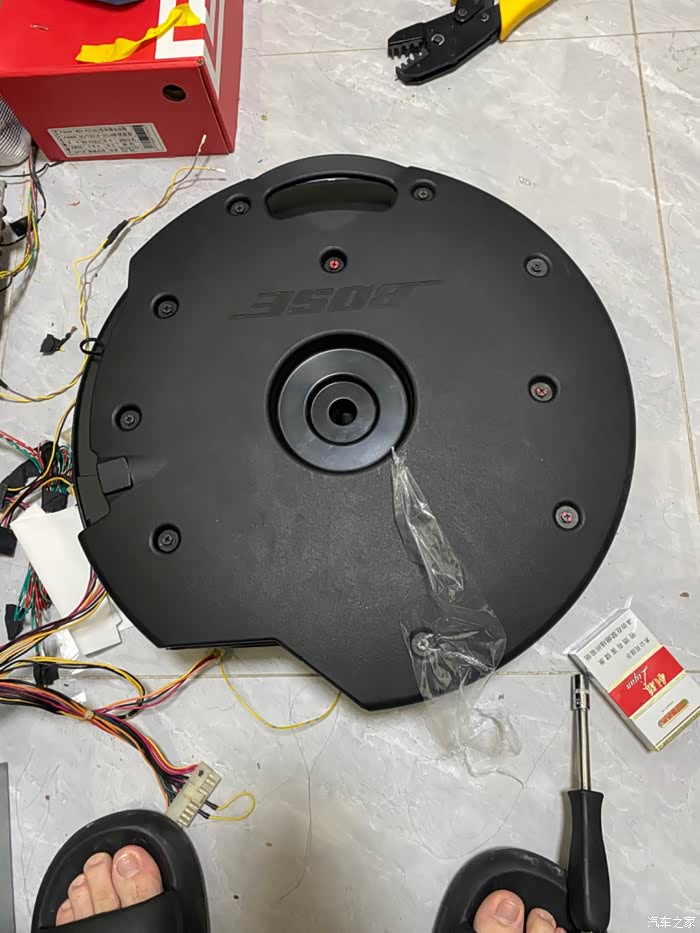

17寸备胎炮,内置独立功放200瓦,两个独立5.25寸重低音喇叭

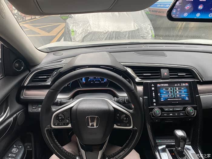

最后全部喇叭安装好效果,你看的出改装痕迹吗?

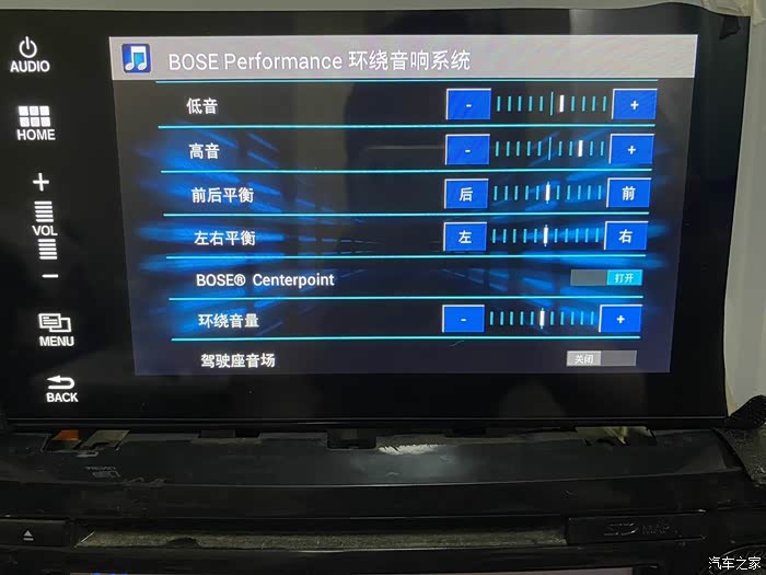

由于前面搞得功放控制盒太过简陋,所以换了个思路,思域原车主机不是安卓系统嘛,那我就开发一个软件,安装到车机上,直接原车机控制功放,岂不美哉???
然后就:
把功放控制模块重新搞一下
集成到主机里,思域有预留的第三个usb接口,那就用这个u口来和我的模块通讯吧

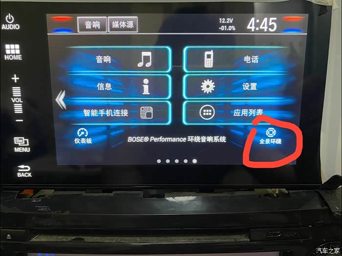

车机的功放控制aop开发完了,界面风格和原车保持一样(就是让你看不出是改的),英菲尼迪QX50原车可以控制的全部功能都集成了,包含4种音效模式,还有皇帝位
主机的桌面上也开发了快捷控制开关,打着火后随时随地切换音效;点击图标即可切换音效;每次熄火会记住最后一次音效设置

前声场9喇叭:车门低音喇叭2个、车门环绕中音喇叭2个、车门高音喇叭2个、仪表台中音喇叭2个
后声场4喇叭:车门中低音2个、车门高音2个(别问为啥能装喇叭,因为我自己改了2箱思域的门板,带喇叭孔的)
后环绕4喇叭:用的是原车后平台喇叭位,本来是2个环绕,但是因为思域有高音位,所以我又接了两个高音,所以是4个
重低音2喇叭:备胎炮内含2个5.25寸重低音喇叭和低音功放。

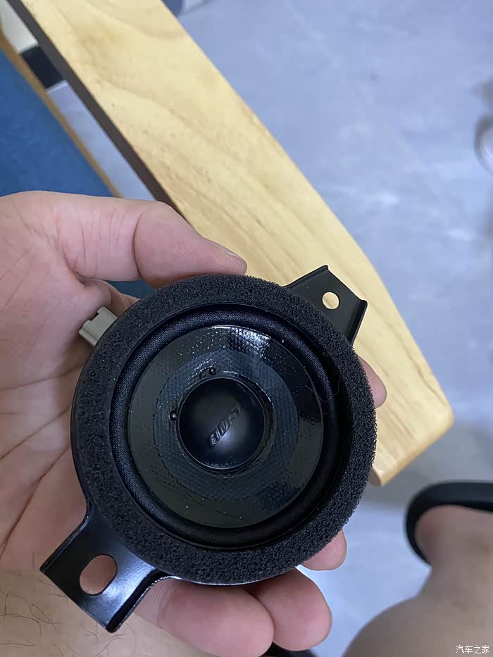

再说下,为什么没用型格的中低音,很简单,我这是三分频系统,前门是搭配低音喇叭的,不能搭配型格2分频的中低音喇叭,大家要弄清楚,中低音喇叭和低音喇叭是有区别的,由于三分频系统前门的低音喇叭是要表现重低音部分的,所以用中低音喇叭明细不合适,带来的效果就是低音没下潜!!!
而没用凯迪拉克中音的原因就比较简单,因为这个QX50功放原车是搭载3寸中音,而凯迪拉克的中音是2.5寸的,有些频率声音不正常
