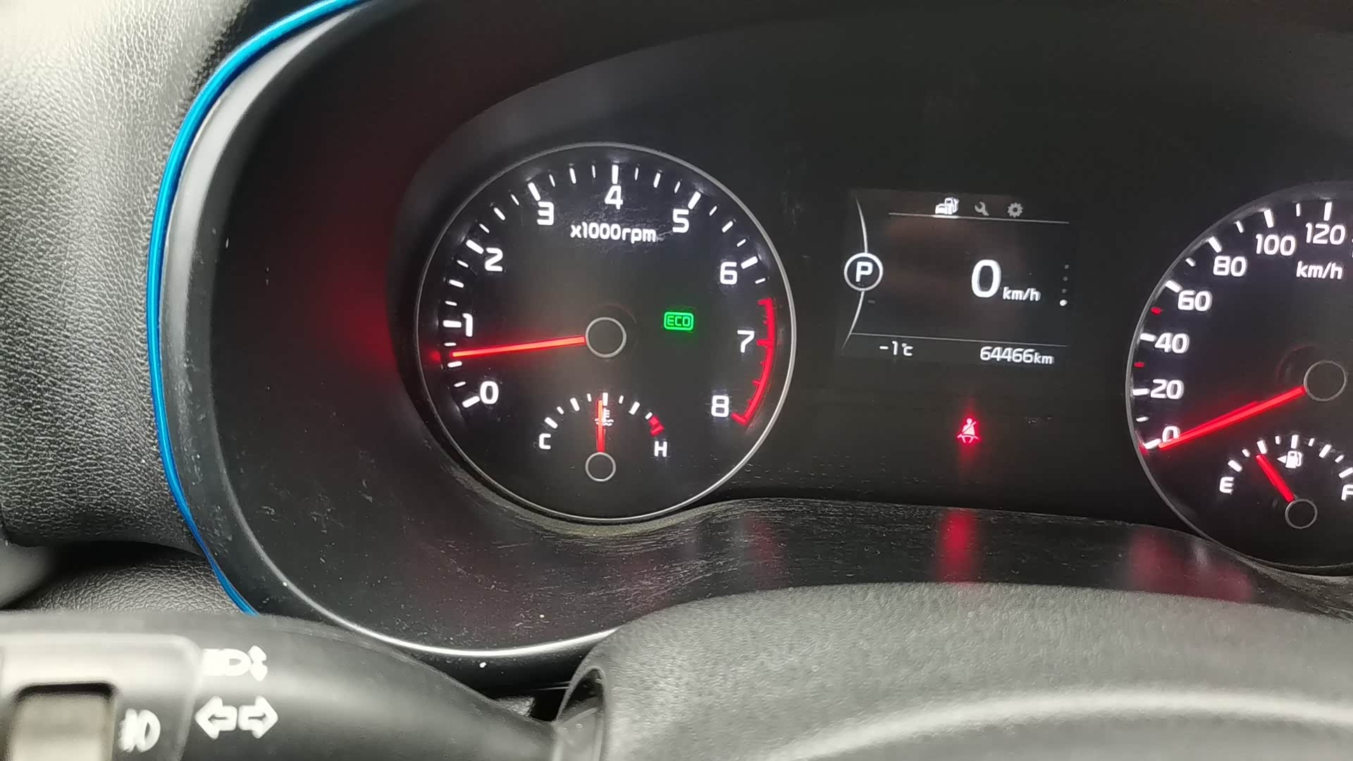

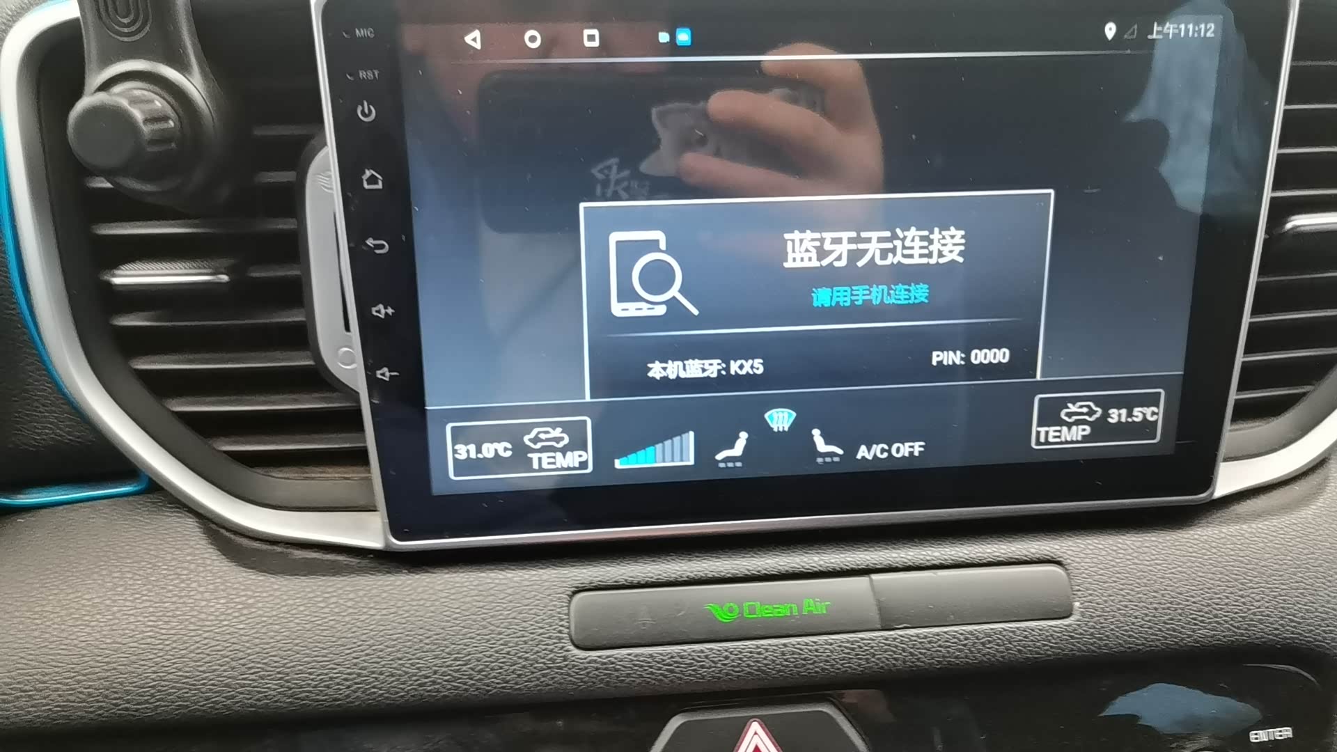

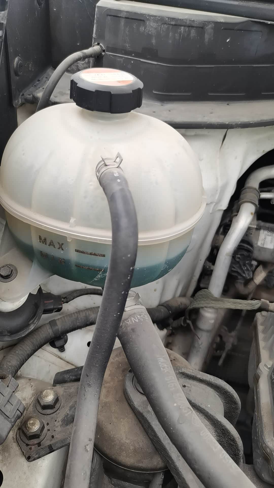

从昨天下午开始,主驾一侧从前档到后排的所有出风口出自然风,副驾一侧出热风,防冻液也够,水温八十度,左侧就是自然风,右侧热风,这车内蒸发箱是不是分左右的?左边的堵了?谁知道说下,谢谢

翻板电机坏了呗

多数车型的空调蒸发箱是整体式的,但风道和温度控制模块是分左右独立调节的,你遇到的主驾侧出自然风、副驾出热风的情况,大概率不是蒸发箱堵塞。

空调一般都是要冷暖转换的,左侧区域设置应该在冷风(L)状态所以没有热风吹出,将这边区域设置为热风(H)状态再调整到想要的温度试一试。
2025-12-18 13:41:16
16款起亚KX5 1.6T主驾侧出自然风、副驾侧出热风(防冻液充足、水温80℃正常),该车为双区自动空调(蒸发箱分左右),核心故障并非蒸发箱堵塞,大概率是主驾侧混合风门电机故障(此款车常见问题),也可能是风门翻板卡滞或制冷剂异常;建议先确认主副驾温度设置一致,再到专业维修店用OBD诊断仪定位故障,维修以更换适配的混合风门电机(如97159系列)、排查翻板或补充制冷剂为主,费用约200-800元(含工时)。
