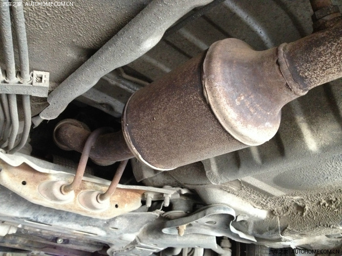

        进入正题,我车是今年5月份开始逐渐发现在正常行驶至水温5格时(5格是09款的正常水温),一加油或者一松油门时,发动机就会出现像飞机发动机似的异响,冷车时没有这个问题。刚开始还怀疑是发动机护板共震引起的,但是护板卸下去后还是有那个异响。后来把车架起来检查,发现是底盘中间排气管也就是三元催化位置的异响,确认是三元催化装置损坏,没别的办法,只有更换。

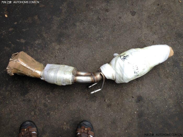

        我是10年9月份的车,已经过保,这个东西只有自己掏钱更换了。联系了吉林的朋友,物流给我发过来一套原厂的三元催化。然后找了个修理厂的朋友,准备更换。

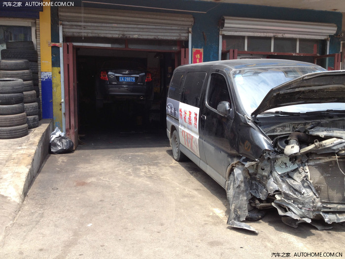

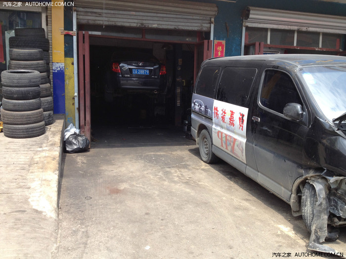

当天在修理厂门口看到一辆事故车,前脸几乎都撞烂了,但是AB柱以后还是很完整的。
朋友的修理厂一共两个库眼儿,另外一个有车在上面下不来,这个还被事故车挡住了一部分,就给我留了刚刚能过去的位置。我还是把一侧的倒车镜收回去才勉强进去的。

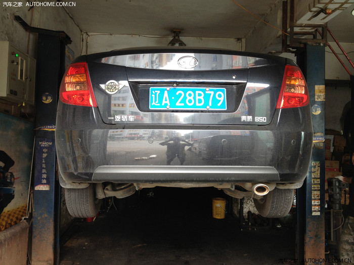

费了好大劲儿,终于上架了。

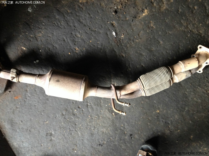

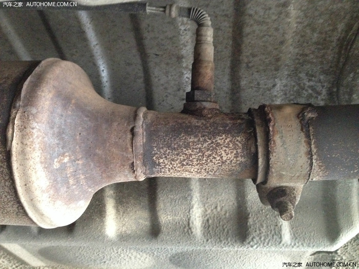

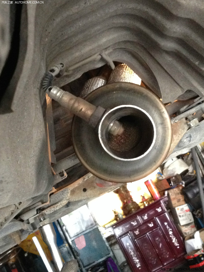

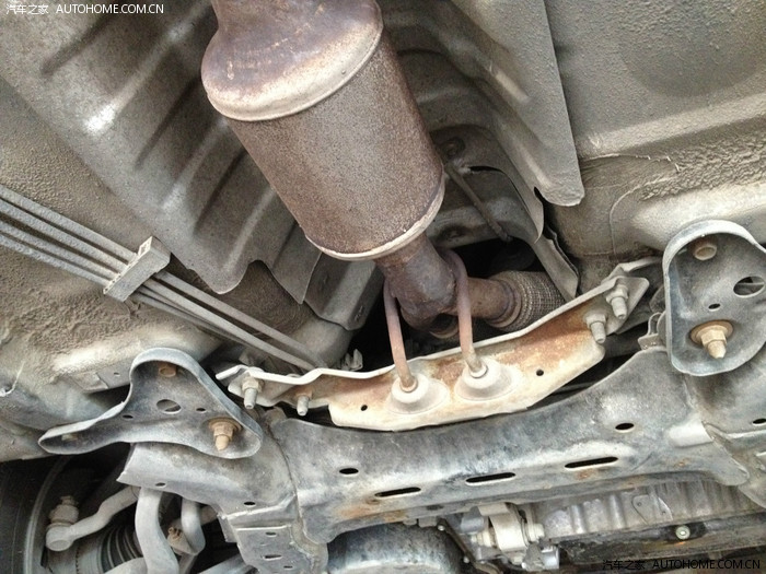

这个圆柱型的东西就是三元催化,都锈成这样了。
在三元催化后边就是氧传感器,很奇怪我的三元催化都坏了,氧传感器竟然没报警。

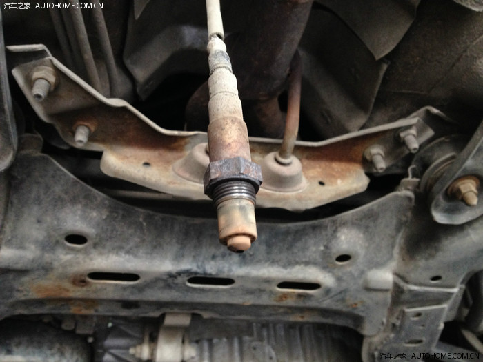

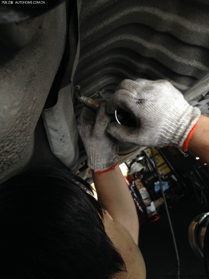

氧传感器拿下来了,看表面还算可以吧,积碳不多。

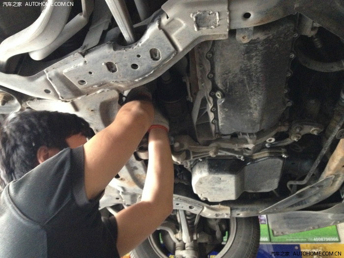

开始拆卸,紧靠发动机那部分不好拆,位置不好,挺扣手的。

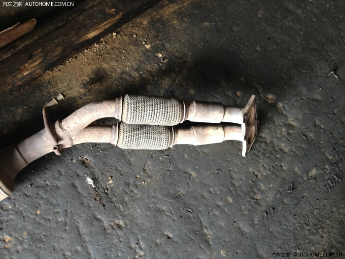

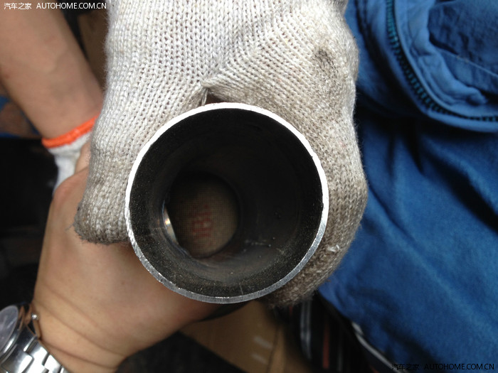

终于拆下来了!

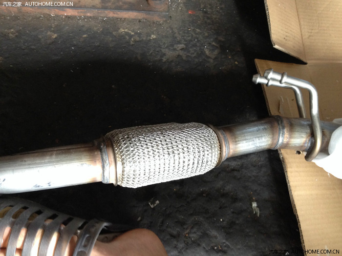

用手摇了摇,有点哗啦哗啦的感觉,好像里面的陶瓷都碎了。

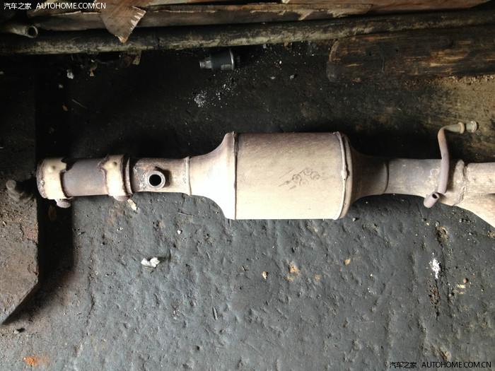

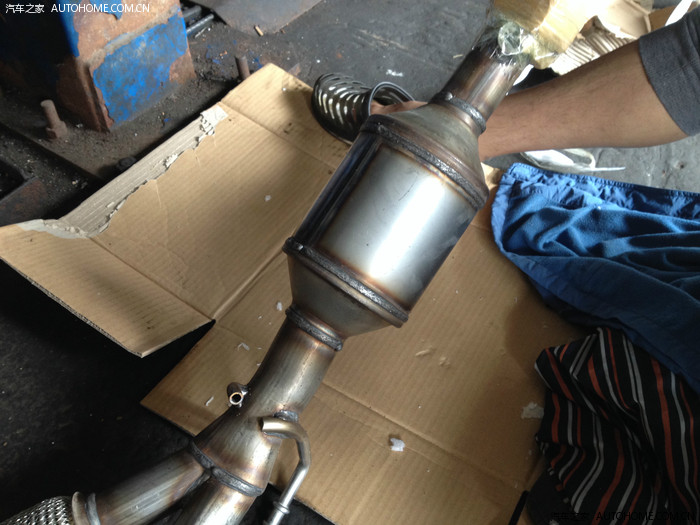

这是新的三元催化,感觉做工挺粗糙的,也许是在底盘下谁也看不到的缘故,反正不追求美观了。

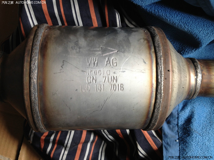

仔细看里面好像还有OBD三个字母。OBD是On-Board Diagnostics的缩写,其中文翻译为“车载自动诊断系统”。这个系统主要根据发动机的运行状况,随时监控汽车是否尾气超标,一旦超标,会马上发出警示。
上面打的钢印标签,除了箭头是指示安装方向外,其他的都没看懂。

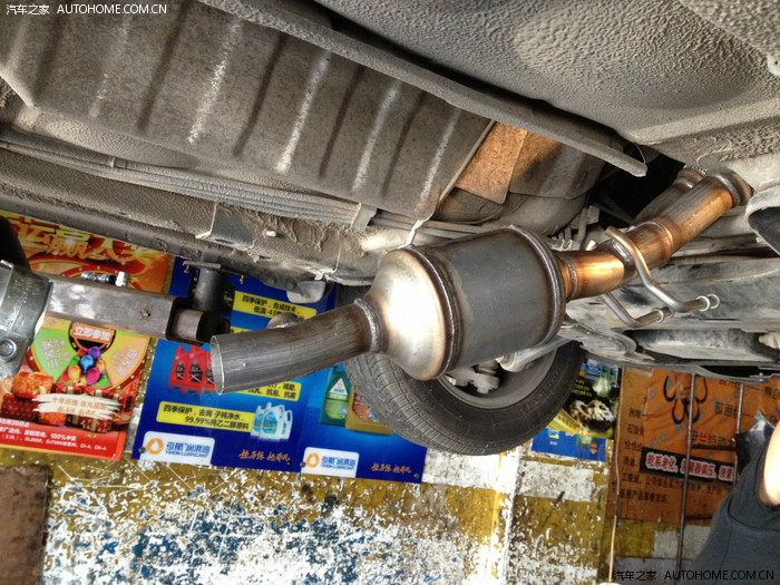

开始安装,安装的时候到还算顺利。

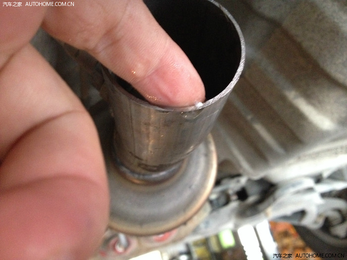

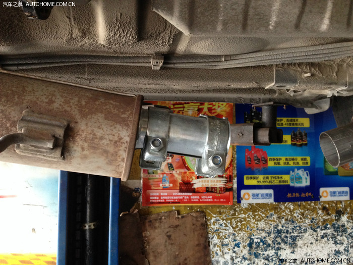

换了个新管箍,连接后面的消音器。这个管箍有点儿密封不严,按上去后一着车就漏气了,后来用密封胶密封了一下好了。
三元催化发挥作用了,着车试了一会儿,后面就开始有水滴流出了。
至此,三元催化更换完毕。开车出去溜了一圈,异响彻底没了,心情别提多舒坦了。

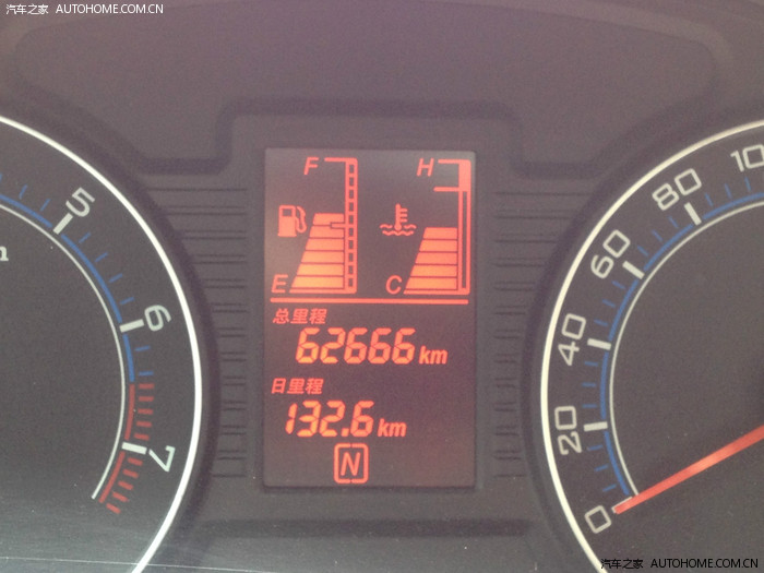

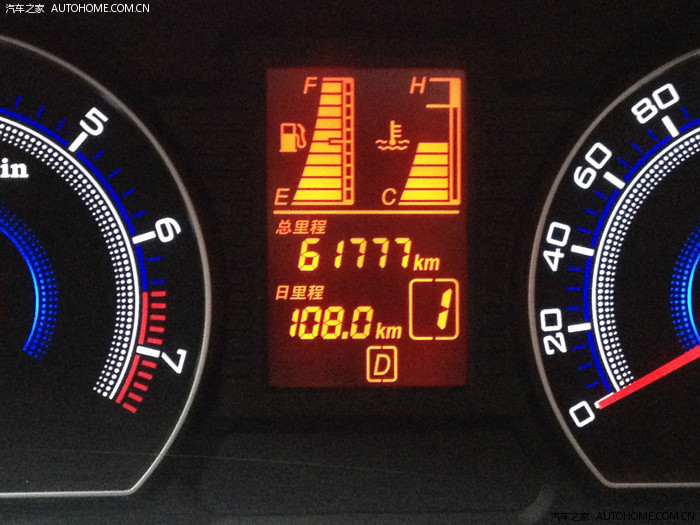

晒一下我车当时的公里数吧,61777。到目前为止我车已经跑了62666公里了。
