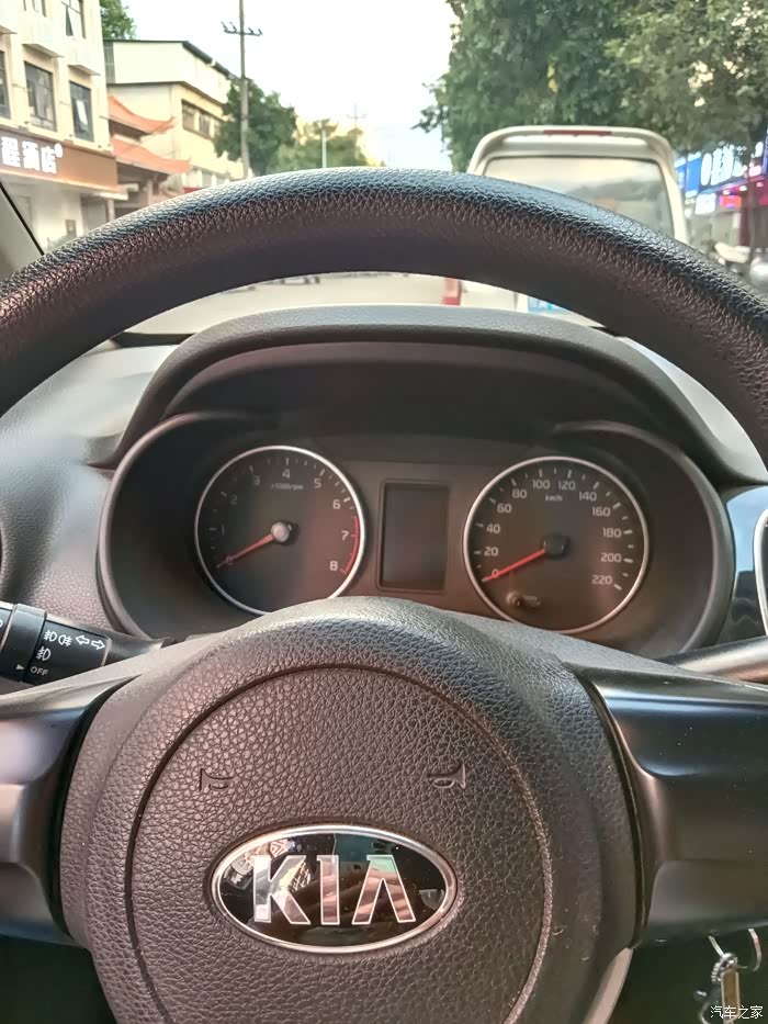

能启动能挂档就是不走,离合硬,硬踩能踩到启动位置正常启动车子,也能挂档就是走不动跟空档似的

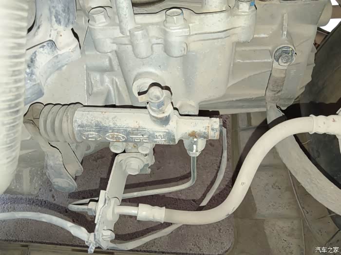

就是离合器分泵的问题,换了就好了

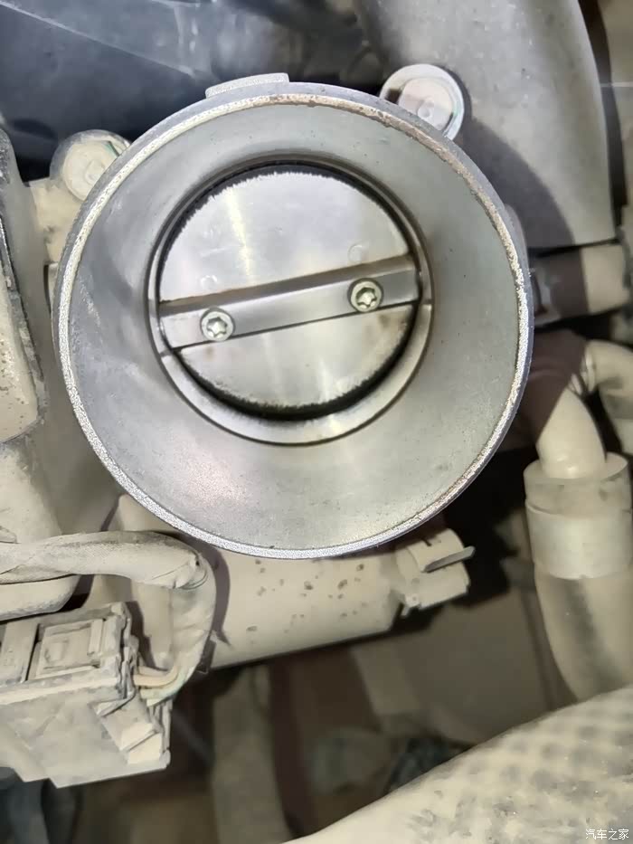

今天开修理厂换分泵,节气门有点脏了,这样不用洗吧
