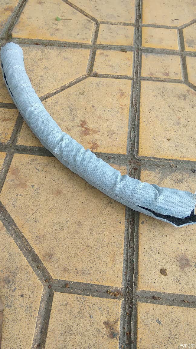

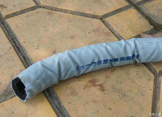

这种泡沫棉(保温棉很便宜不知道你为啥那么贵
跟我包的一样。我的也贵。

防火,防风打火机点了,海绵难燃,外层织物点不着。发动机仓内使用,安全第一,贵就贵点吧。

看你说的那么神奇。我就去实验了。三种 (管型.版形.带背胶)都不是易燃物。火机灭它也灭

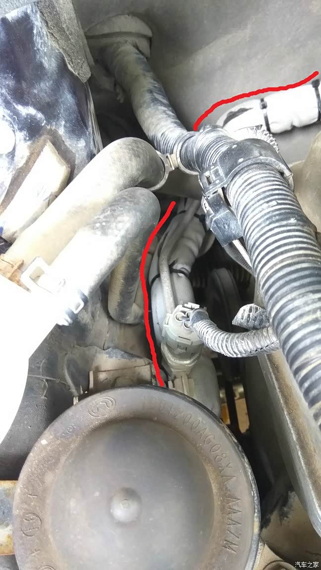

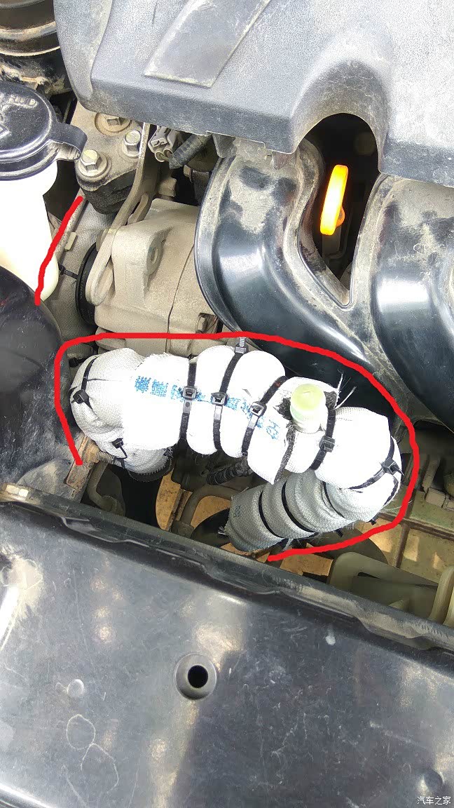

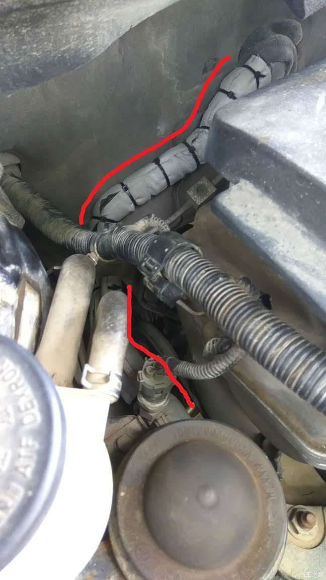

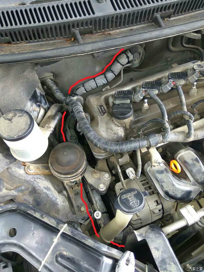

feihu426 2016/07/17 12:54:53 发表在 主楼
2010款 长城 腾翼C30空调制冷效果不好,这个大家基本都知道。夏天气温高的时候,坐在里面开车开着空调还是热的直冒汗。今年是忍无可忍,查找了无数网页,最终选择了 空调 低压管 加包隔热棉。 花了3个多小时加包隔热棉后(太难包了,里面空间太小),大中午 立刻开车 出去兜里一圈,效果不错。 没用温度计测量,身体直观感受:以前坐在里面会冒汗,感觉热;现在不会感到热了,也没有很冷的感觉,舒适多了 另外,空调启动的声...
