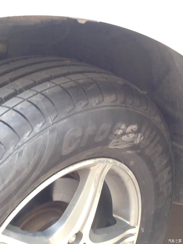

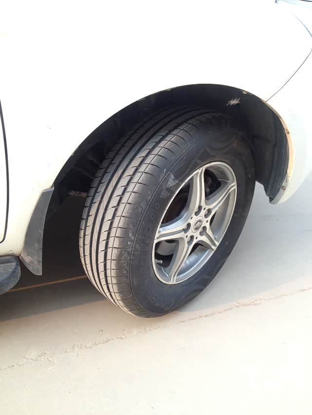

新旧轮胎大小对比,都放在地面上的顶部高度差异,4公分直径差别

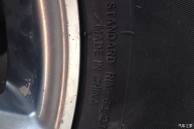

轮胎上的这个标记,意思是六又二分之一J值轮毂适用

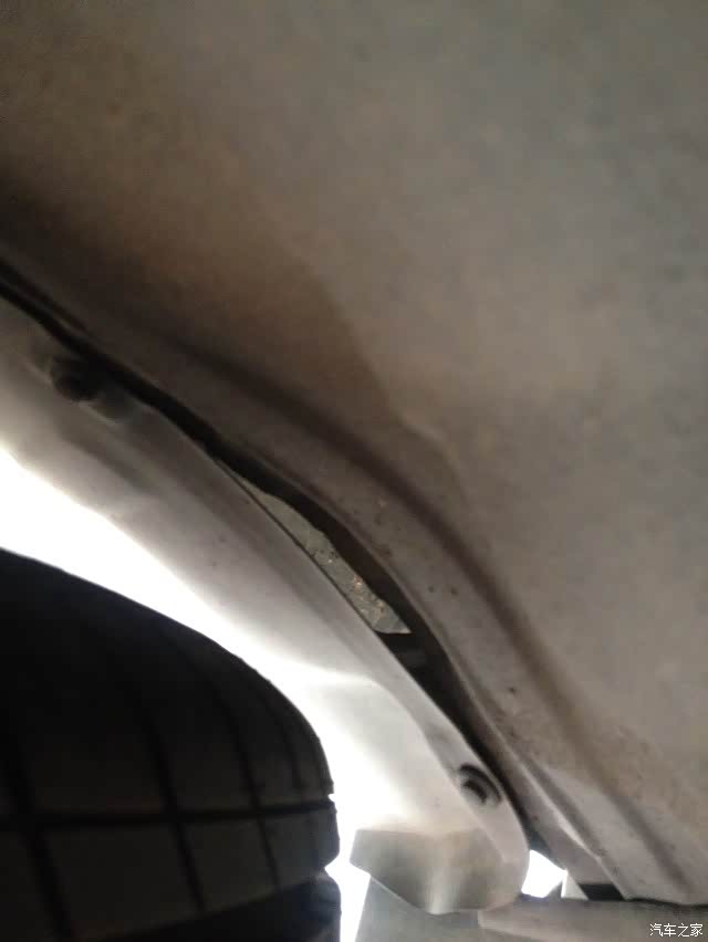

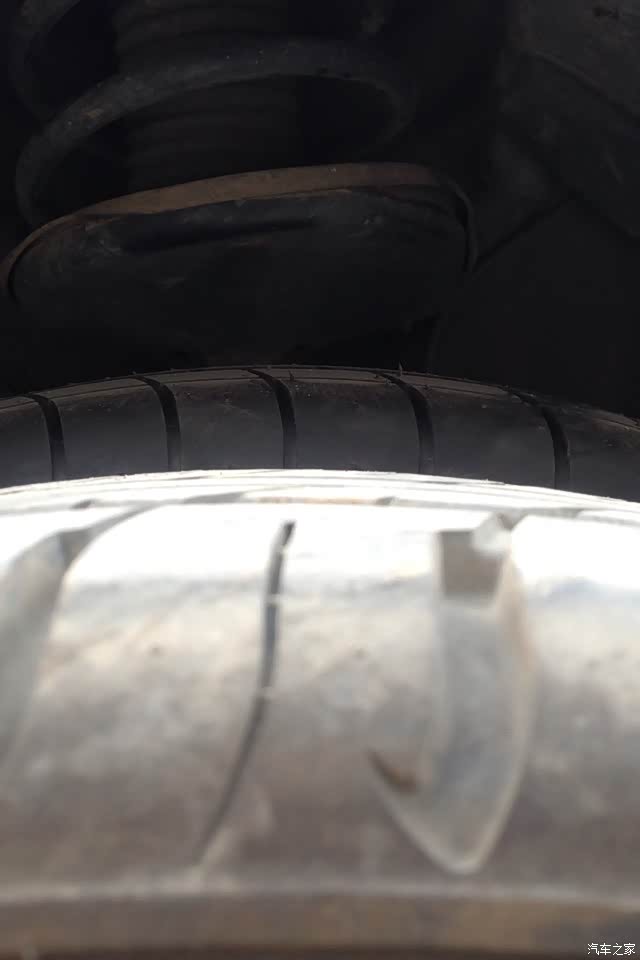

方向打死,不干涉……

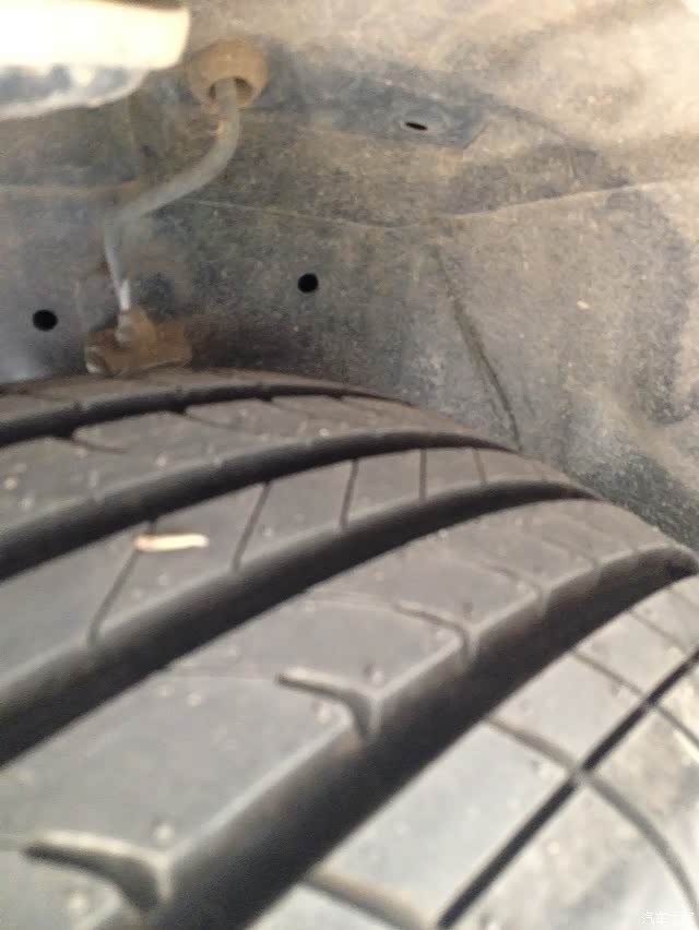

轮胎和翼子板的顶部间隙
细节放大

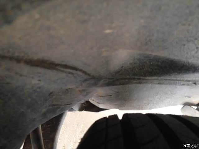

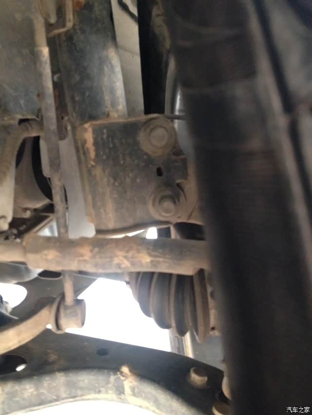

手机伸进轮胎缝隙里拍的,这是方向打死的时候拍的
轮胎打死与车身间隙
轮胎打死,内侧拍照
右前轮……方向打死

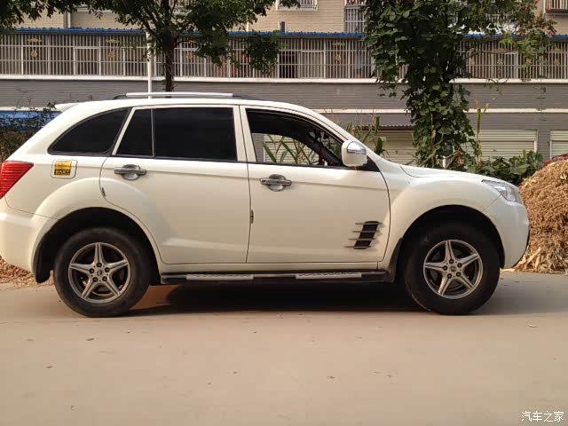

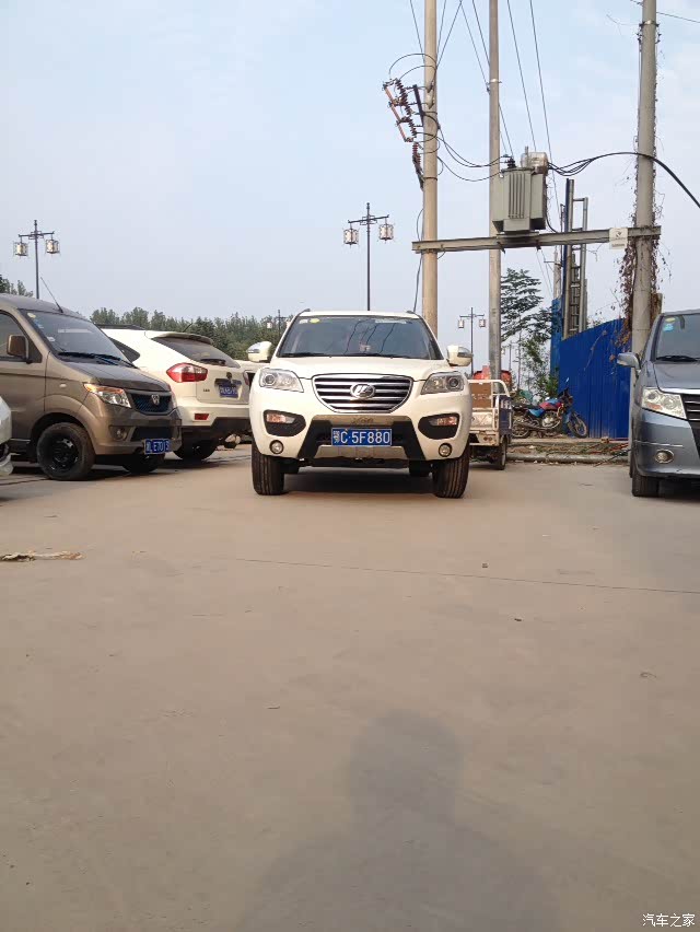

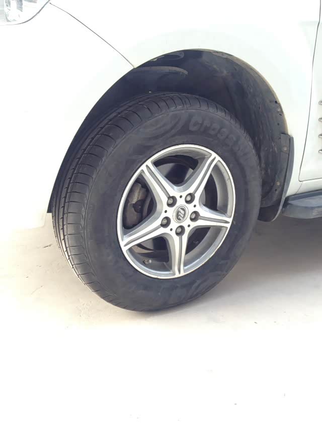

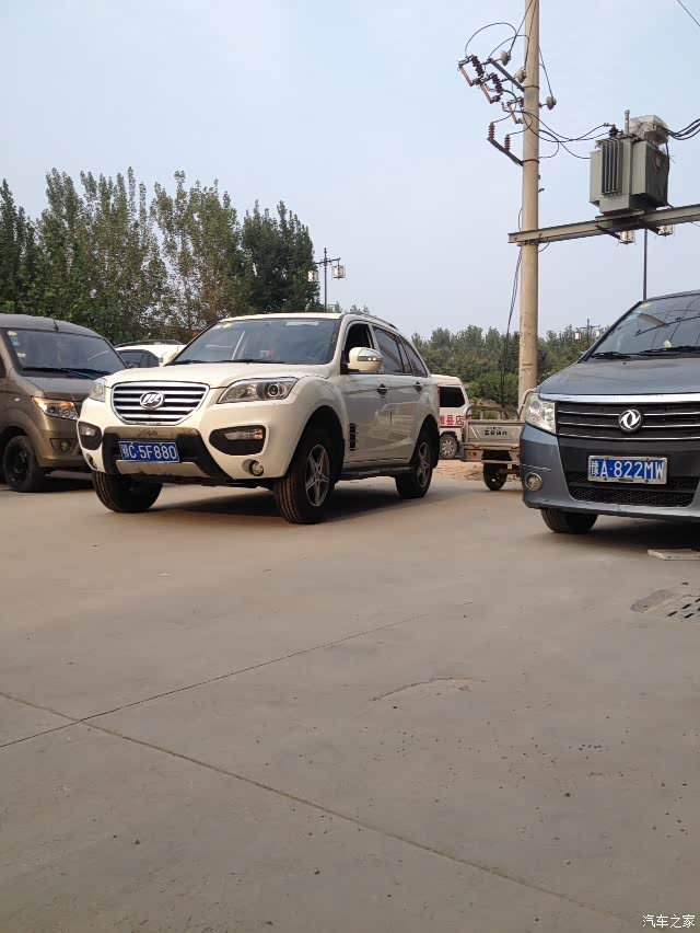

远观。车头抬升,凭感觉的,仔细看反而看不出来

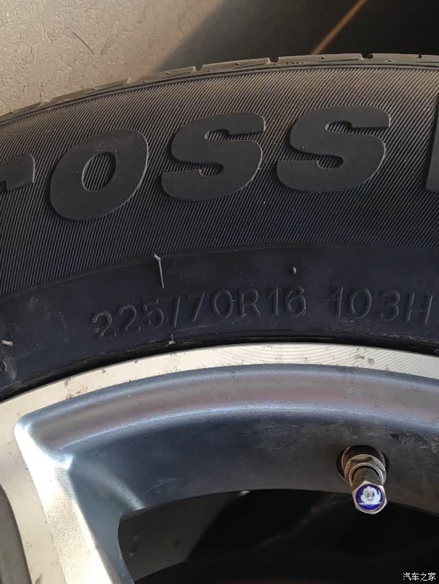

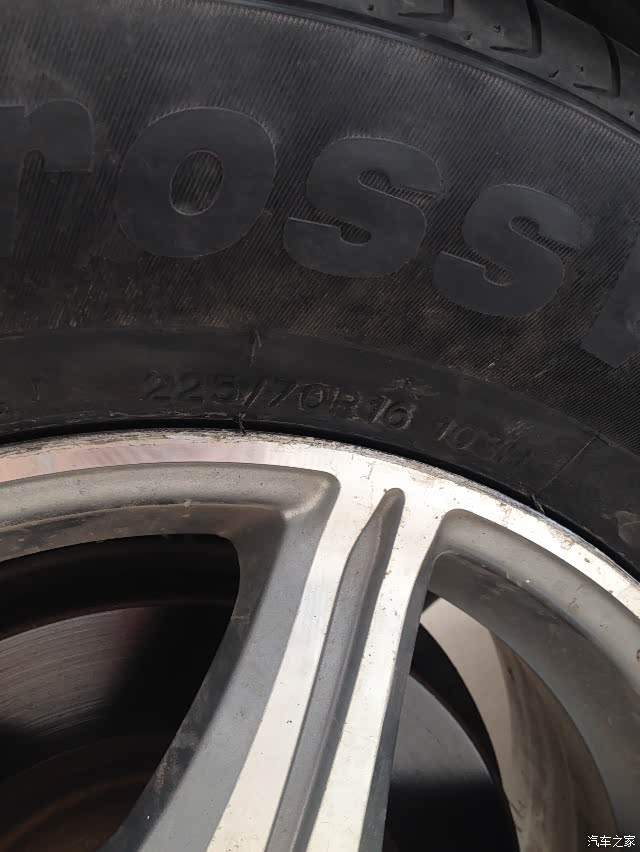

轮胎规格
轮胎规格,没拍清楚

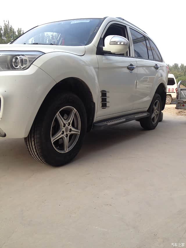

看上去胖了很多,间隙变小了
感觉下前后轮的差别……这个要细看
感觉车头高了

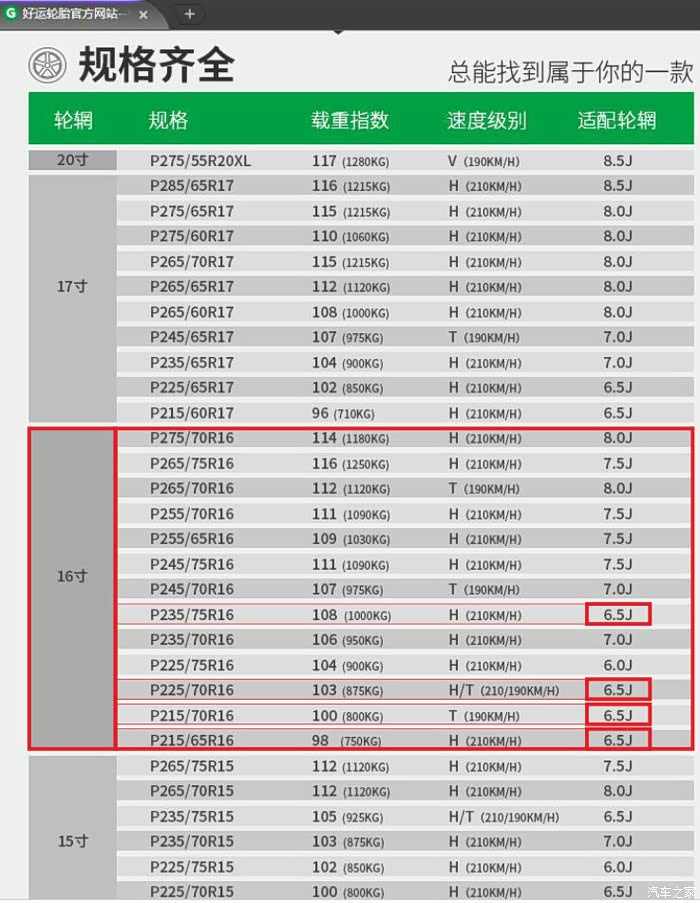

最后附上一张轮毂和轮胎适配表格
我们的原厂轮毂是16寸,6.5J的轮毂
注意只有框选的几个型号,是比较匹配的,有四个2156516,2157016,2257016,2357516
其它的规格,
像J值6的可以考虑,因为没有技术支援,我也不能乱说,总之就是不建议;
像J7的适配轮胎不能用,原厂6.5J值宽度不够。
感觉,车头高了……根据习惯性抬屁股上车,会蹭座椅,过两天就习惯了
今天下午刚装好,过节没出门,只买了两只,放到前轮先试试效果,没跑几公里
说说感受,因为新轮胎,所以转向省力多了……再就是比旧轮胎拐弯指向更清晰,我这个也是子午线轮胎,玲珑牌的……再就是比旧轮胎起步反而更轻松,阻力小的原因吧,旧轮胎磨损太多了接地面积大,拐弯蛮稳的,转向侧倾根以前差不多的样子……跑起来稍微比以前软一点,比我五年的旧轮胎噪音小了很多
今天就试了几公里,以后大家有需要问我的,我再针对性的实验下回复大家
