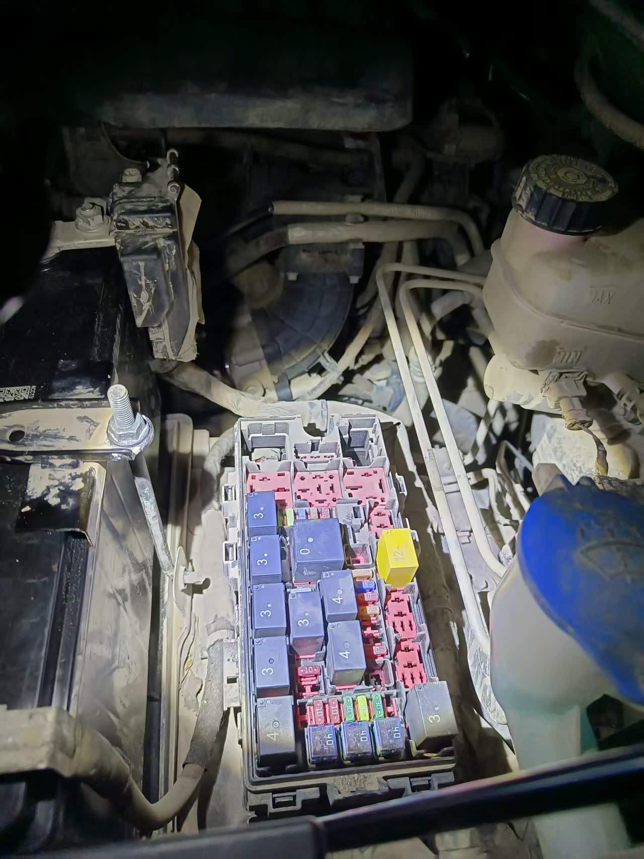

于是第一时间检查保险,打开引擎盖,打开保险盒,从保险盖标注上面找出油泵保险、油泵继电器等与油路有关的地方一一进行检查。经过排查油泵保险、继电器都没有问题。

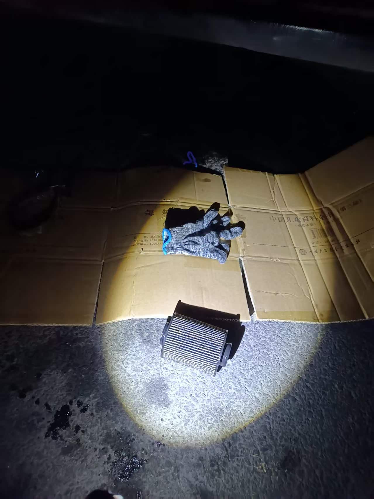

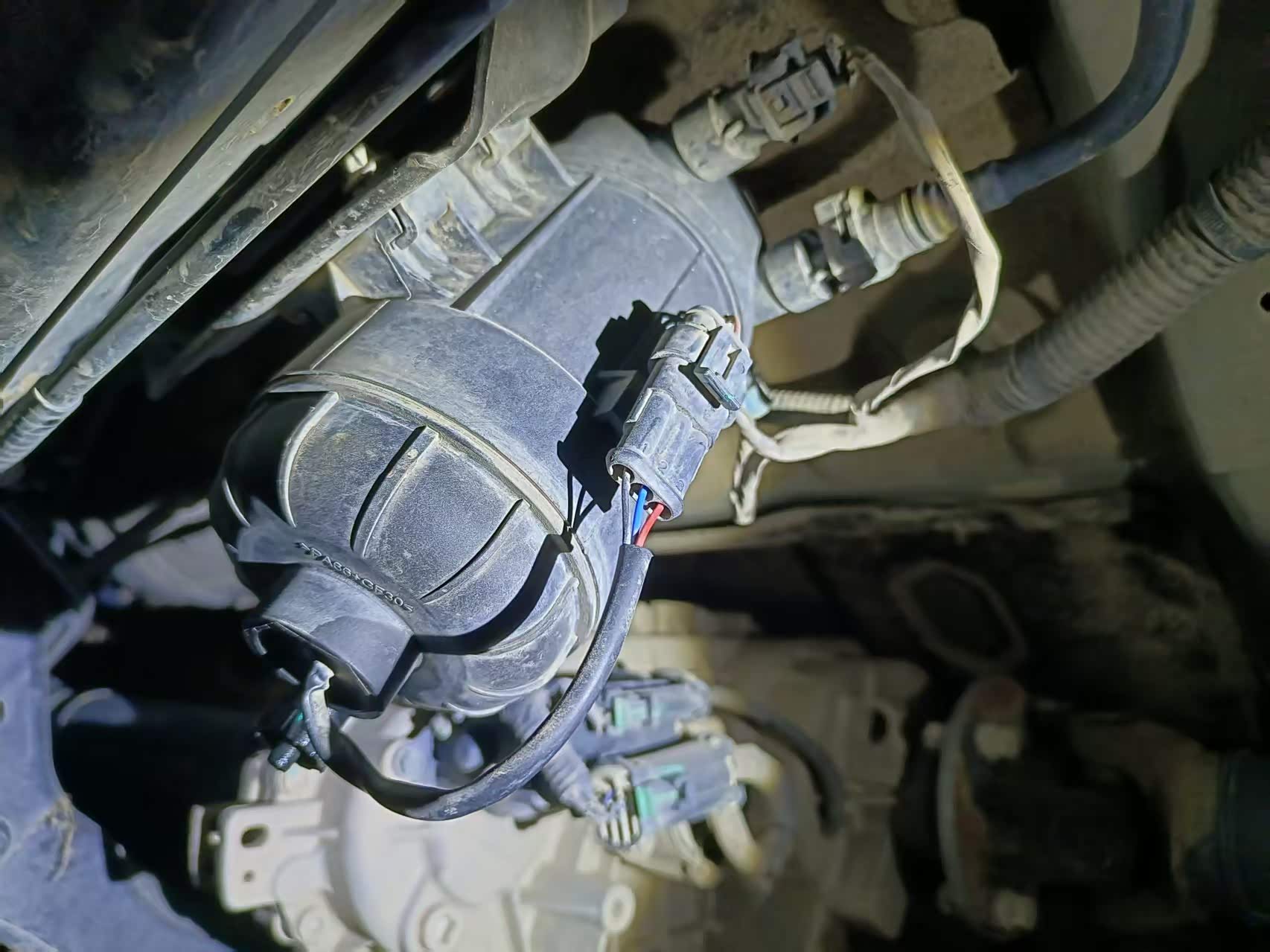

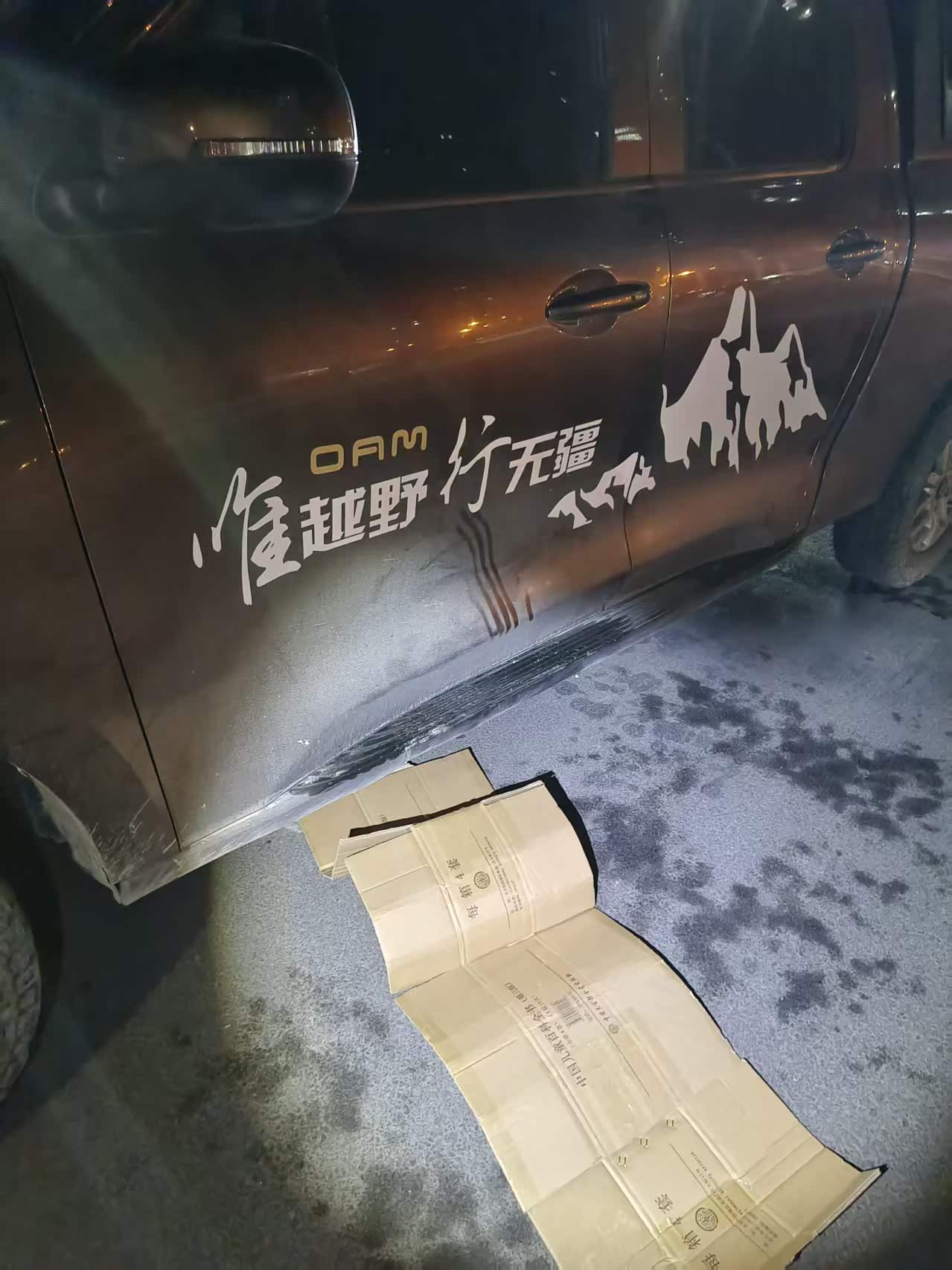

电路问题排除,大概就是油路问题了。这时候就体现出高底盘的优势了,长城炮的高底盘可以不借助举升机就可以钻进车底,长城炮的燃油滤芯在主驾驶踏板内测,钻进去拆开长城炮的滤芯检查。保养不及时、长时间不更换滤芯导致油路不畅,再加上天气寒冷0号柴油结蜡大概率就造成燃油堵塞不着车。先拆掉滤芯之后试了一下果然可以正常启动了,先应急拿掉滤芯开回去,等第二天再装上一个新的柴油滤芯就行了。
