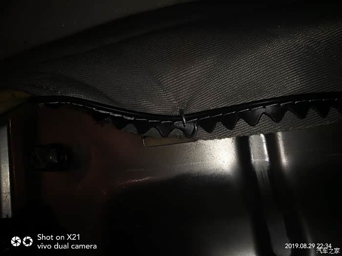

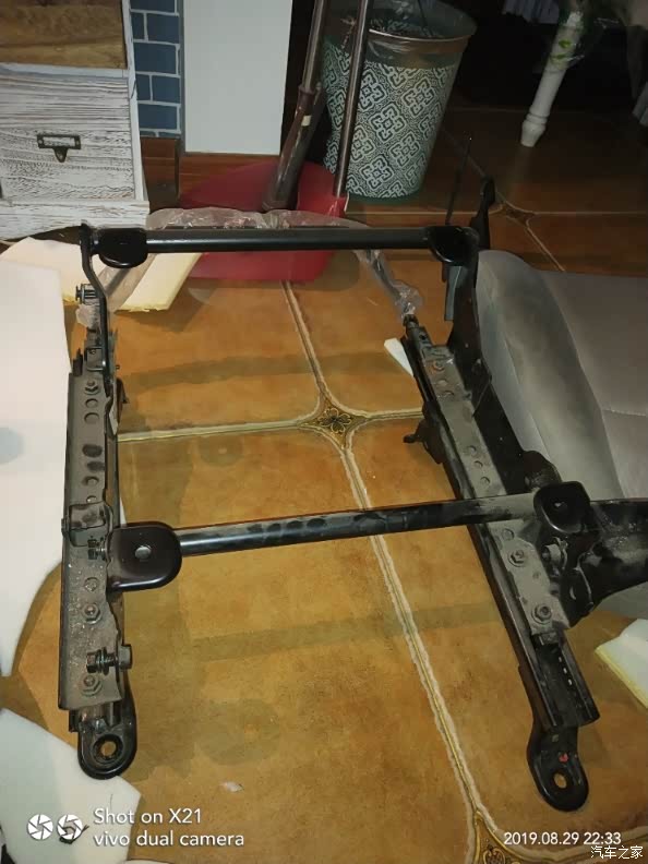

这些不用多说,直接上扳手拆就是了别怕安不上。

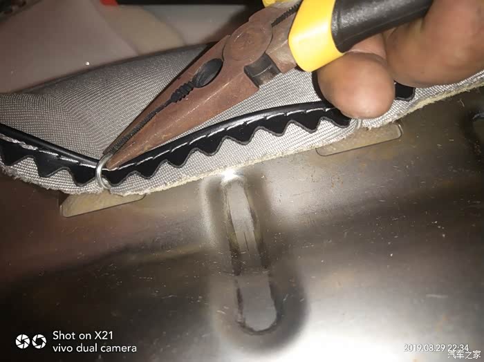

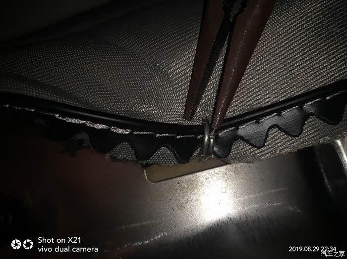

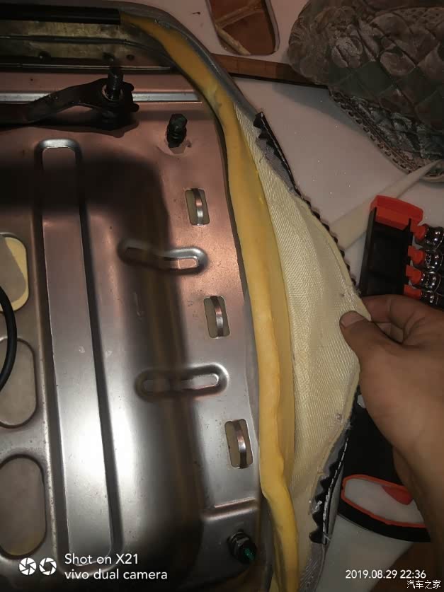

继续拆,这里要说下要用两个尖嘴钳。

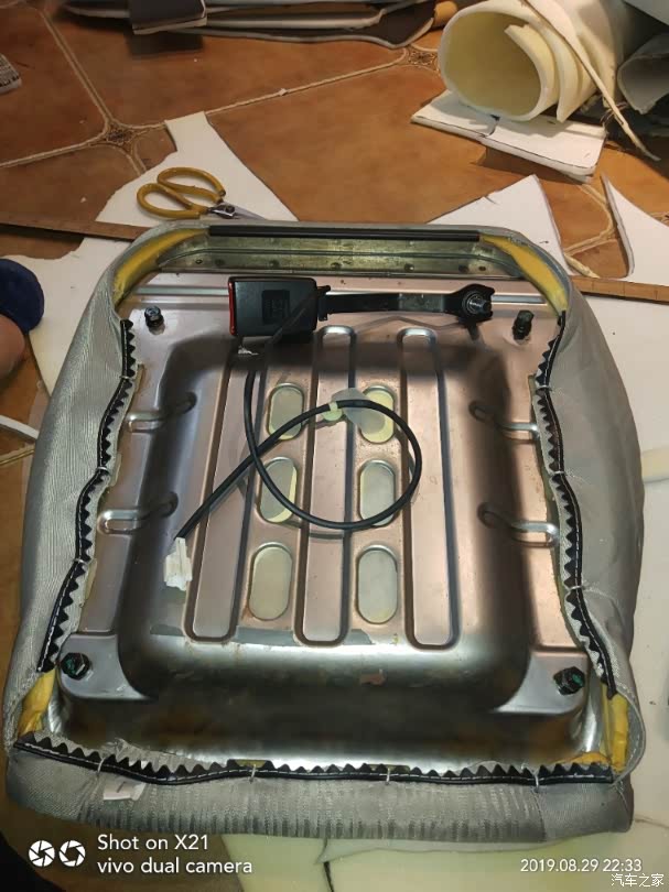

坐垫拆下来了。

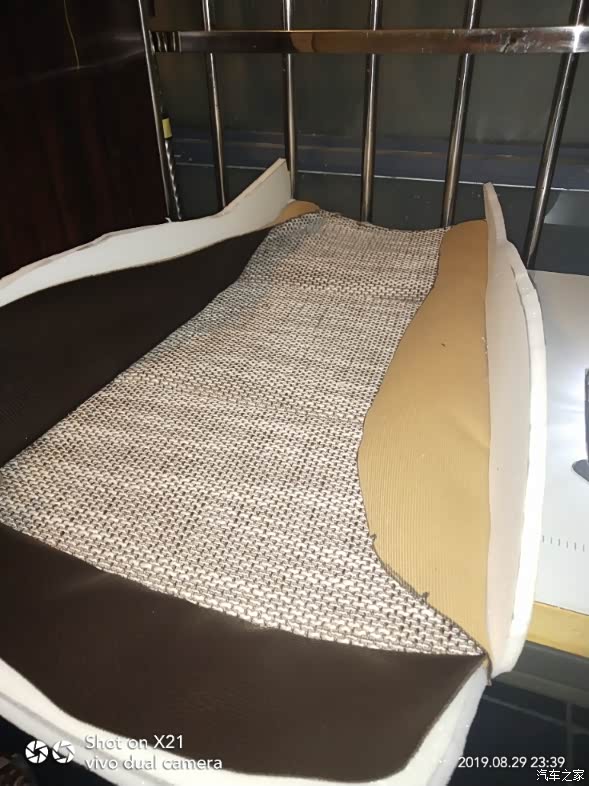

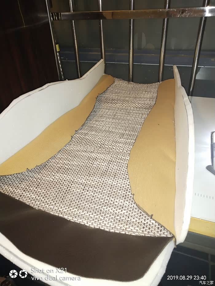

这里选料子的过程没拍,按照原来拆下来的画稍微大一点没事
放上面看下效果。

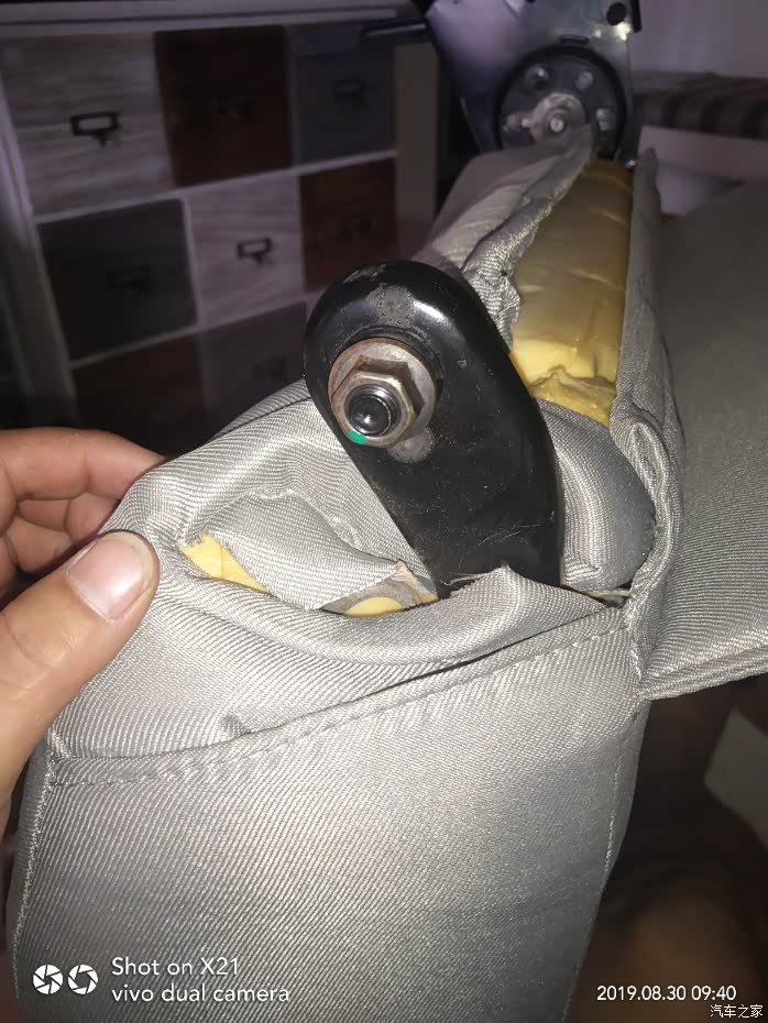

拆靠背。
提前拍好,避免到时候安不上

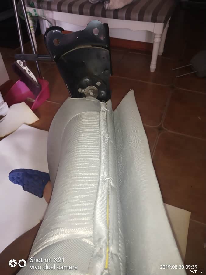

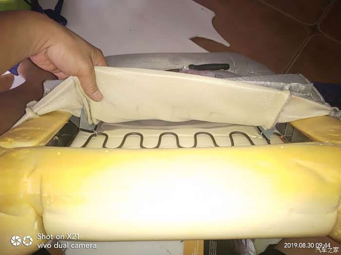

按照拆坐垫一样的方法拆。

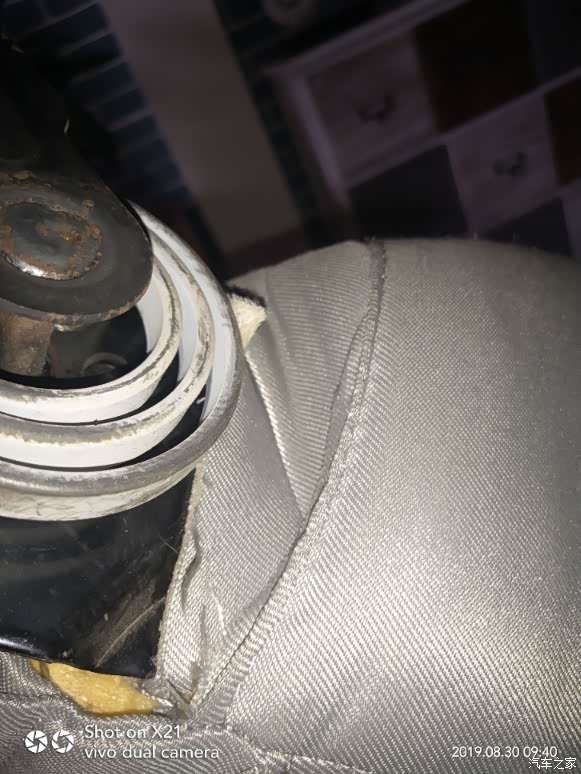

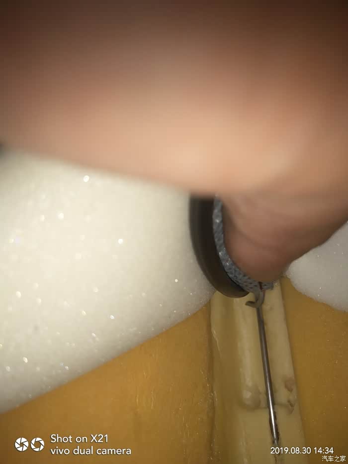

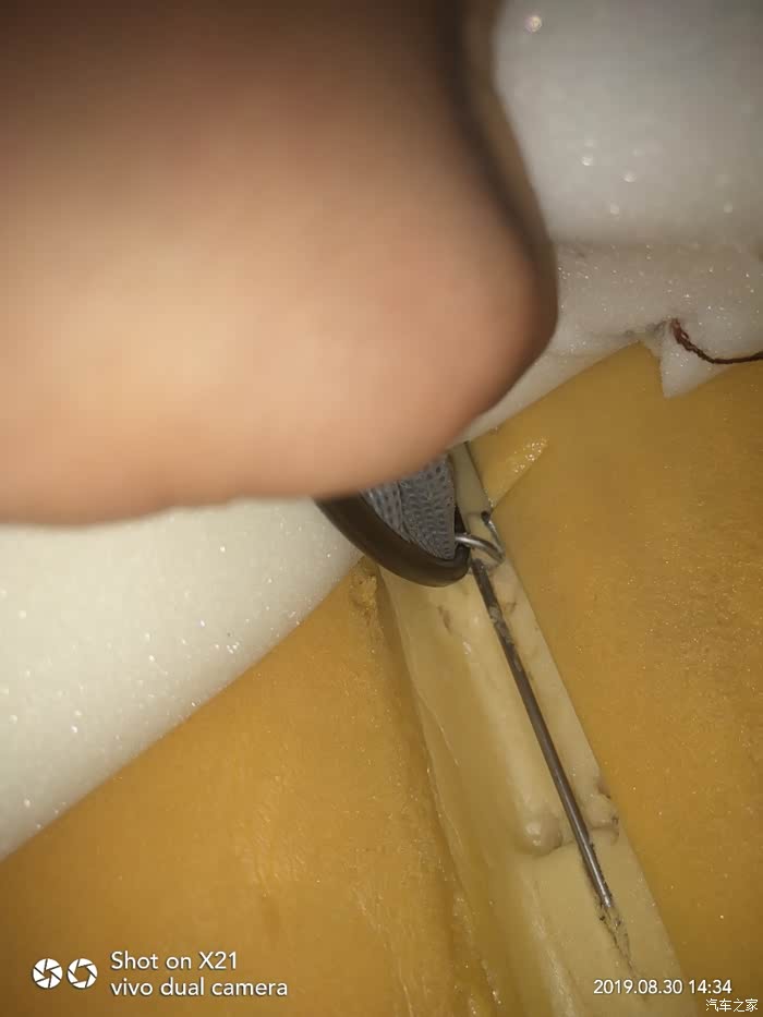

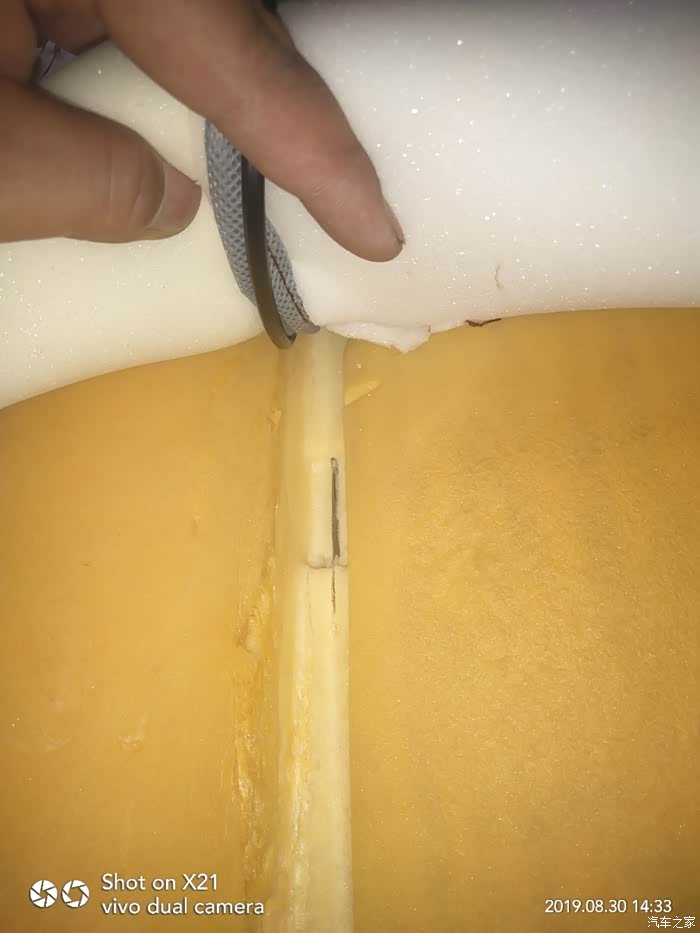

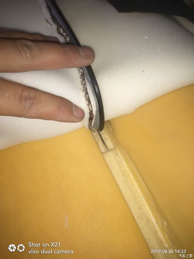

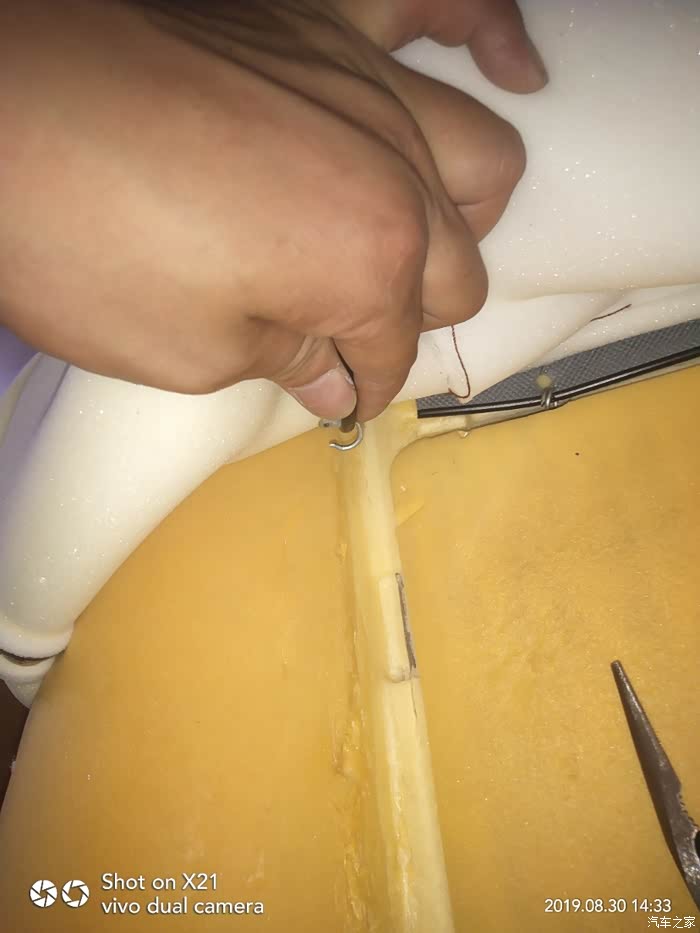

这些地方手法一定要轻柔一点,是埋进发泡海绵的,用力大了会坏掉的。
轻柔点可以把后面的翻起来。
这一段就不多说了!拆就好了

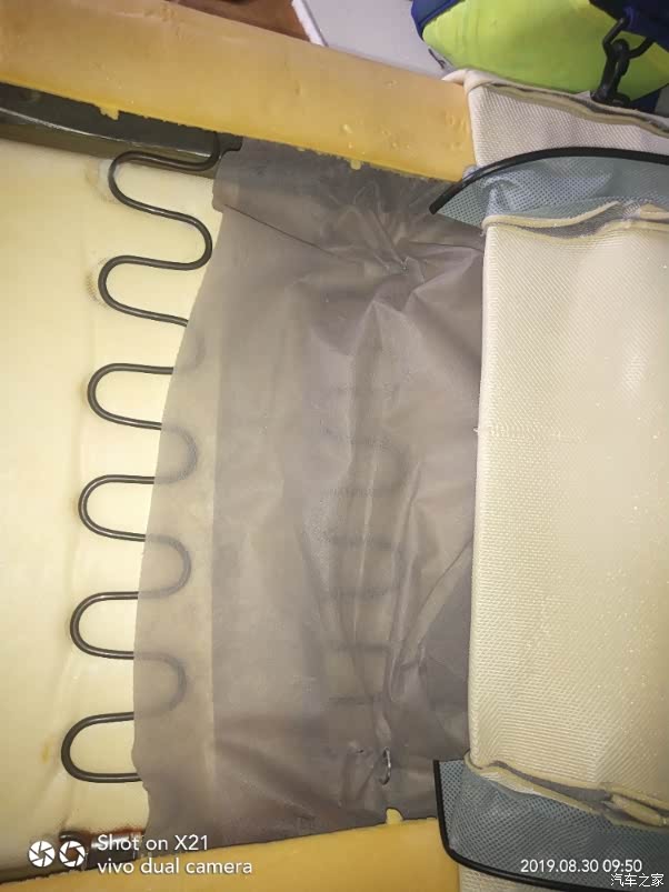

然后安照拆的时候缝起来。如果中间出现套不进去的地方的时候,就用塑料袋放到里面,往下一拉它就进去了。

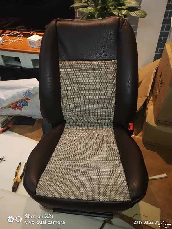

这是做好的之后的效果,中途忘记砸双线,所以效果没有那么精美。如果你在做的时候,一定要记得砸双线,那会很精致。
使用材料我用的是沙发的皮子和沙发的海绵。呃,皮子是70一米的,那个海绵是我们用的,一厘米的
