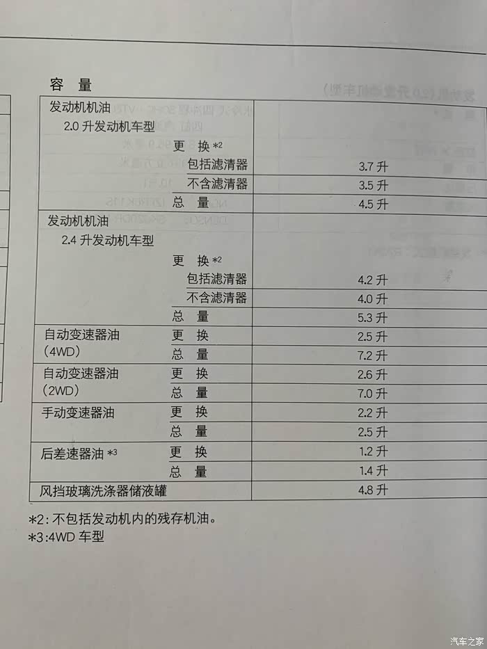

每次保养我都要说一遍4升机油对于2.4L来说绝对是够的,但是每次都会有车友不相信我说的,非要多去买1升机油加到4.5升,机油尺上机油最佳位置是两孔中间,中间偏上或者偏下都是完全可以的,很多车友认为接近最上限就是最好的,其实是错的。
