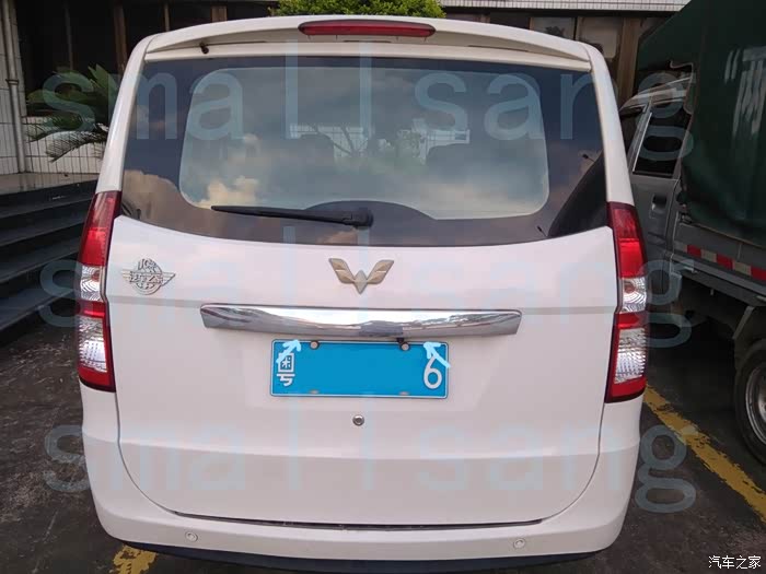

2、这一张是13年窝的小白宏(老款1.4豪华版)和同事的小蓝宏(老款1.2标准版)合拍的,用于说明尾部各灯泡位置,老款宏光四个版本的左右尾灯和牌照灯一样,就是高位刹车灯有区别,基本版和标准版是一样的(同图中标准版小蓝宏,高位刹车灯在后挡玻璃上方内侧),舒适版和豪华版是一样的(同图中豪华版小白宏,高位刹车灯在尾翼中间)

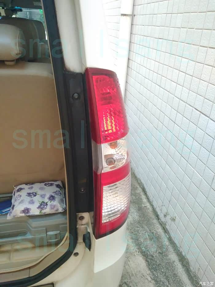

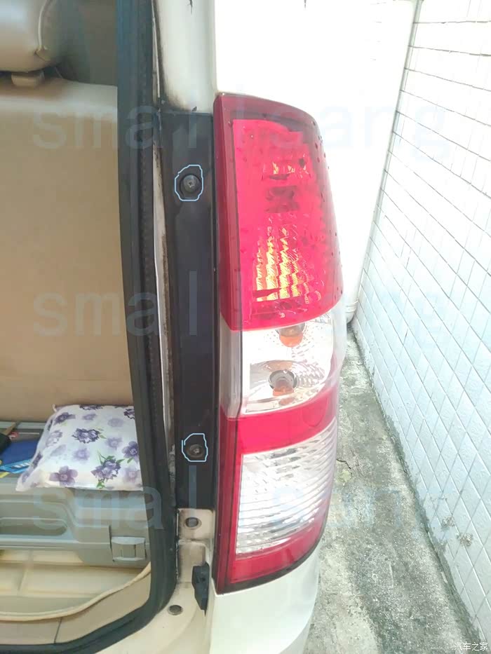

3、右侧尾灯,打开尾门后可以看到整个尾灯总成
4、先把尾门和尾灯接触的那一部分密封条拉起,因为密封条盖着尾灯一侧(如果你的宏光的尾门密封条不会盖着尾灯一侧的话可以省略此步骤)

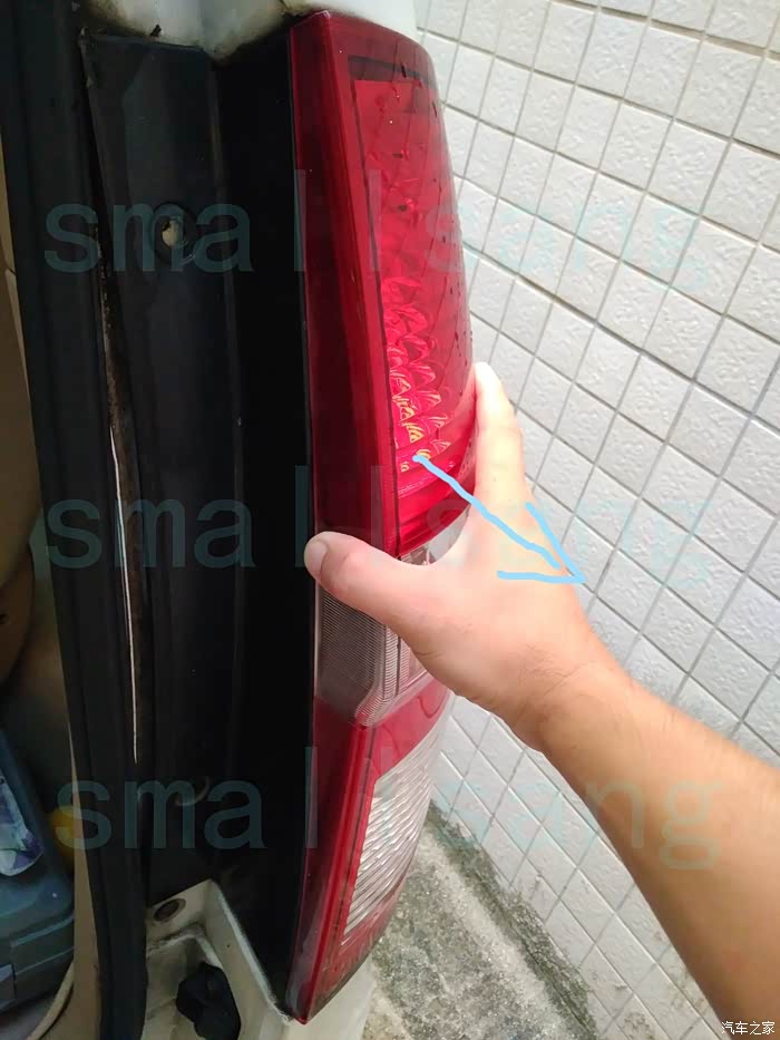

5、拉开密封条后,用十字螺丝刀拧下尾灯的两颗固定螺丝(图中圈圈所示)
6、卸下两颗固定螺丝后,如图用手握住尾灯往外拉即可从车身分离尾灯总成

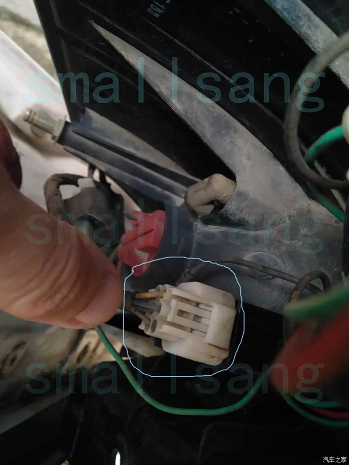

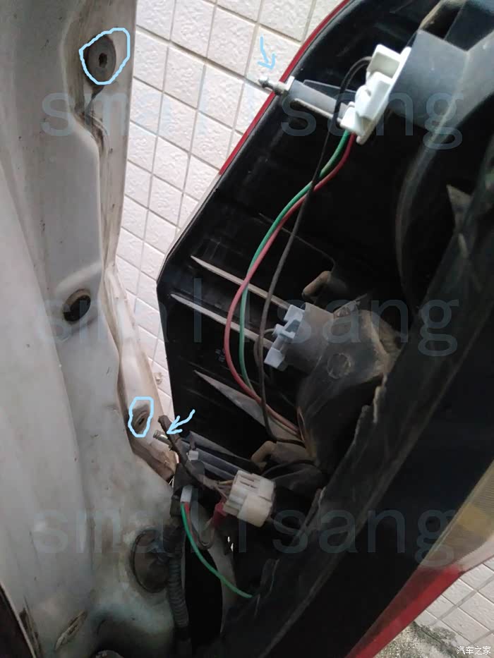

7、分离尾灯总成后别急着拿下,因为有个尾灯的插头要取掉(图中圈圈所示),如果你的动手能力够强,可以不取下插头,直接挂着尾灯更换灯泡
8、按下尾灯插头的卡扣(图中圈圈所示)往外拔即可取出插头,拿下尾灯总成

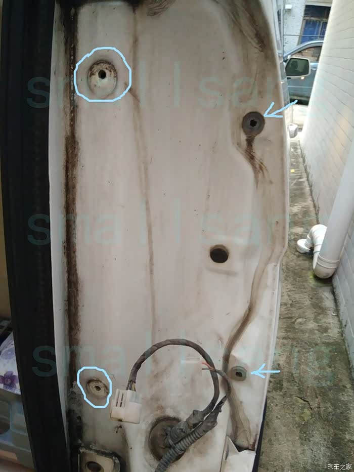

9、这是分离了尾灯总成后的车体,圈圈位置是固定螺丝孔,箭头所指是尾灯总成的定位销孔

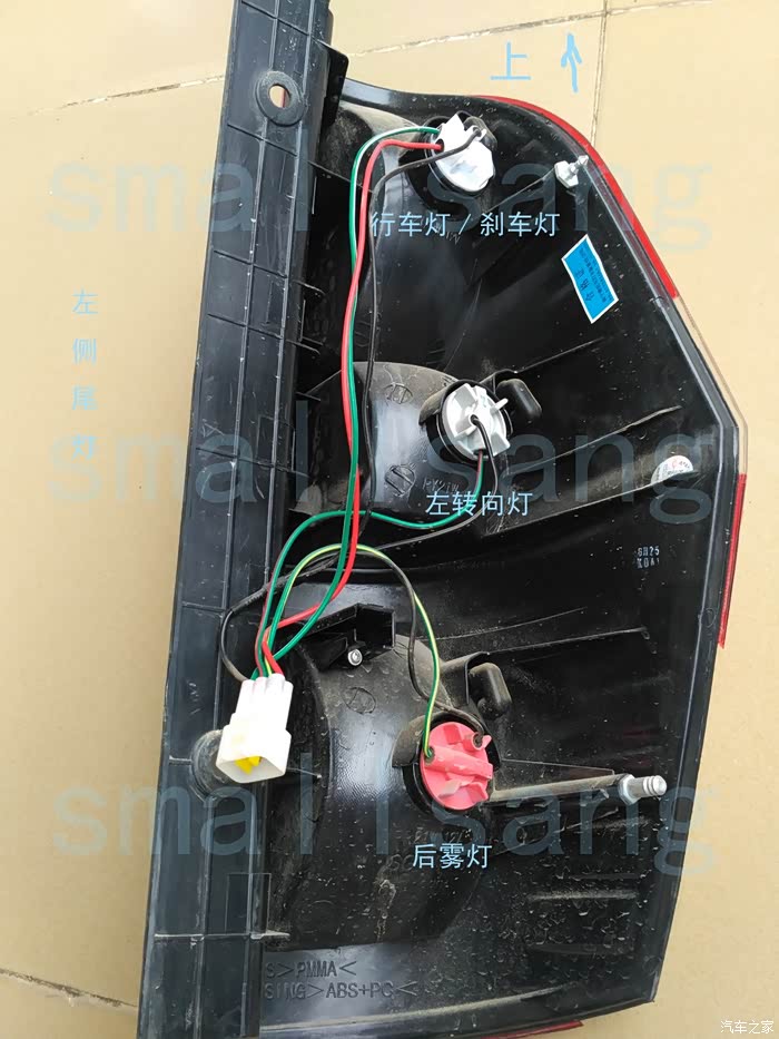

10、这是拆卸下来的左右尾灯总成(左侧尾灯拆卸方法同上),图中有各灯泡功能的说明,哪个灯泡坏了就换哪个
现在说说怎么更换灯泡,先介绍左右两侧尾灯各灯泡功能
11、左侧尾灯灯泡,从上到下分别是行车灯/刹车灯、左转向灯、后雾灯
12、右侧尾灯灯泡,从上到下分别是行车灯/刹车灯、右转向灯、倒车灯

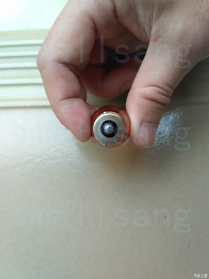

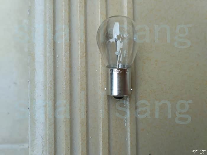

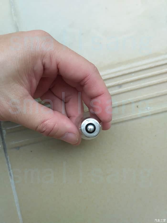

15、转向灯灯泡,左右两侧尾灯中间的一个灯泡,12V21W、橙色卤素灯泡(琥珀色)、单丝、平行斜脚、单触点
16、转向灯灯泡,左右两侧中间的一个灯泡,12V21W、橙色卤素灯泡(琥珀色)、单丝、平行斜脚、单触点

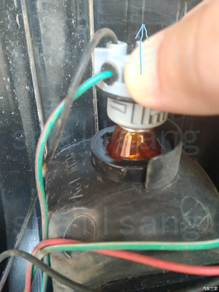

尾灯各灯泡的更换方法是一样的,下面以更换转向灯灯泡为例说明更换步骤

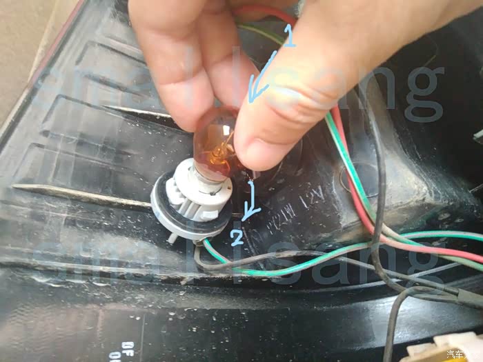

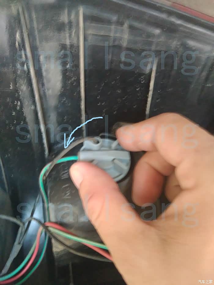

21、如图逆时针拧灯泡底座,大概拧45度左右,使得四个卡脚脱离灯壳
22、向上拔出底座和灯泡

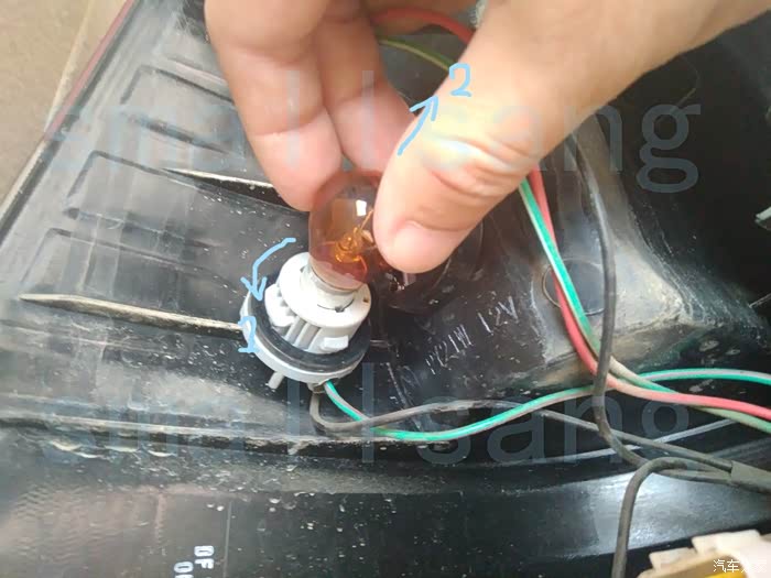

23、如图逆时针旋转灯泡再拨出灯泡

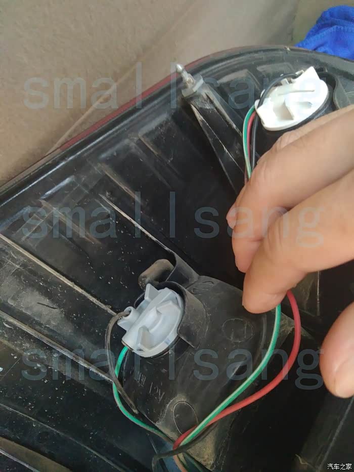

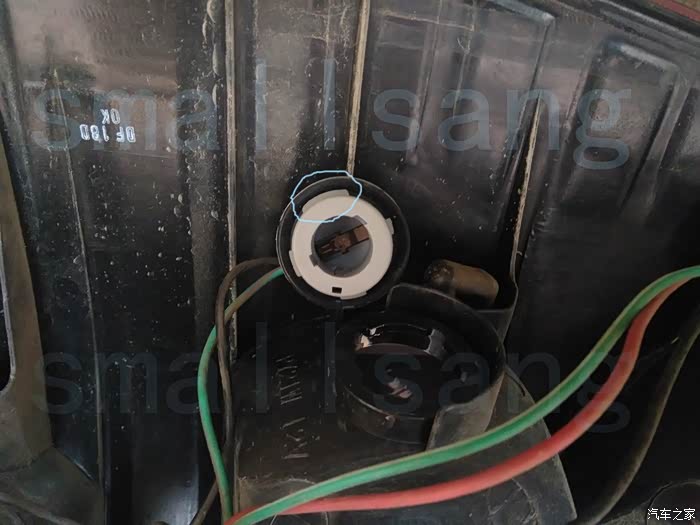

24、这是灯泡底座,有四个卡脚,其中一个卡脚比较大(图中圈圈所示)
25、这是灯壳卡灯泡底座卡脚位置,其中有一个比较大,对应底座比较大的卡脚,在安装的时候要注意对准卡脚
26、如图把新的灯泡插上底座(高低脚和斜脚的要注意安装位置),顺时针转动直至卡住

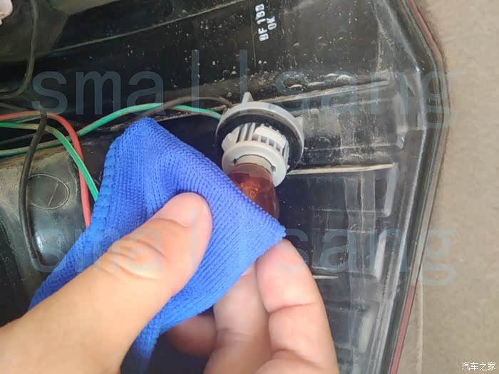

27、用干净的毛巾或者纸巾把灯泡擦拭干净,防止上面的污垢造成受热不均影响使用寿命,之后安装过程手握底座,不要再接触灯泡
28、把灯泡和底座插回灯壳
29、顺时针拧底座直至卡脚卡住

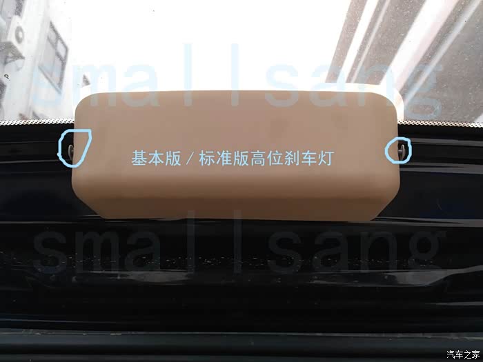

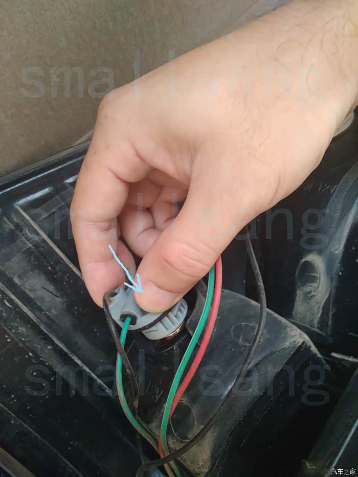

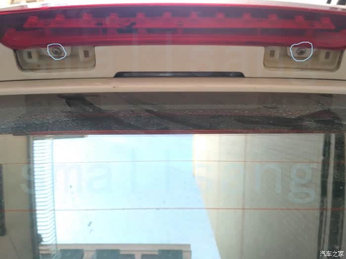

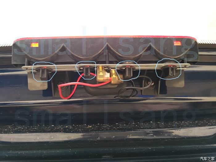

35、这是基本版或标准版的高位刹车灯,在后挡风玻璃上方内侧,打开尾门可见,取下高位刹车灯装饰罩两边的卡扣(图中圈圈所示),拿下高位刹车灯装饰罩
在这里说明一下:因为同事的标准版高位刹车灯更换过固定卡扣,所以无法说明原车卡扣怎么拆卸,下次有遇到标准版的车友再另行拍照说明
36、拆掉高位刹车灯装饰罩后,图中圈圈就是高位刹车灯灯泡,四颗灯泡型号构造一样,更换步骤以其中一颗为例

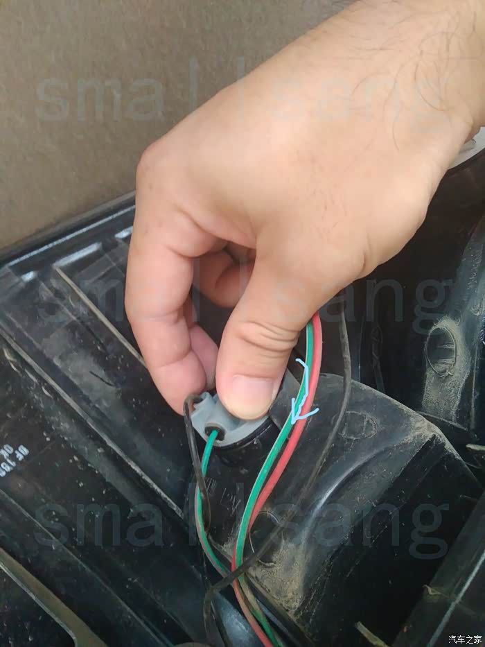

37、如图用手顺时针拧高位刹车灯灯泡底座,直至缺口位即可取下
38、这是取下后的高位刹车灯灯泡和底座

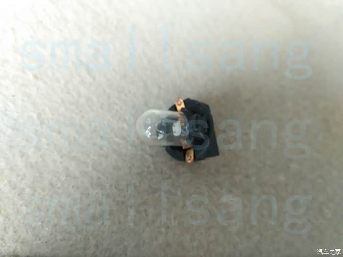

39、把灯泡从底座拨出

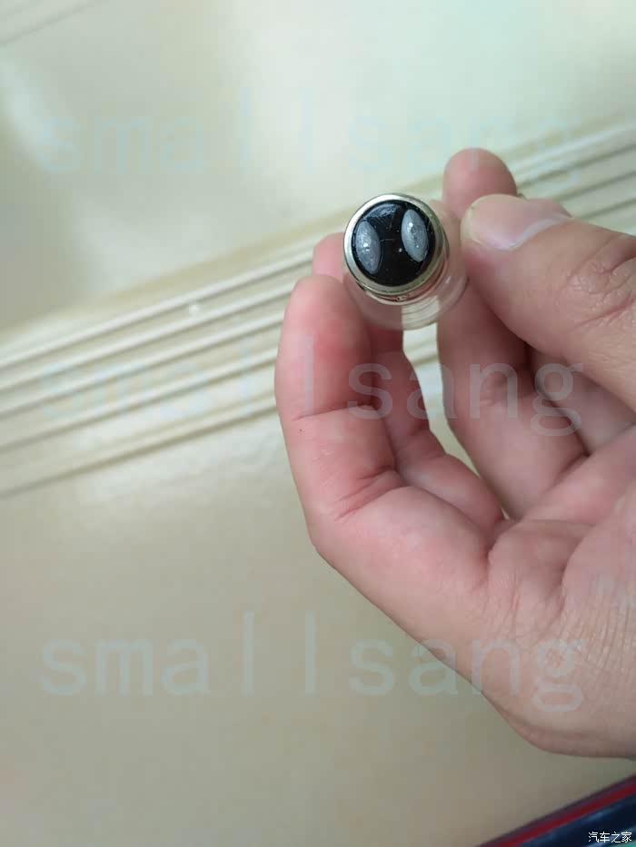

40、基本版或标准版的高位刹车灯灯泡,原车型号为T10、12V5W、单丝、白色卤素灯泡
41、把新灯泡插上底座后装回,如图所示对准卡口插进灯泡孔,逆时针拧上,确保安装牢固
42、把高位刹车灯装饰盖装回,卡上卡子,更换高位刹车灯灯泡完成

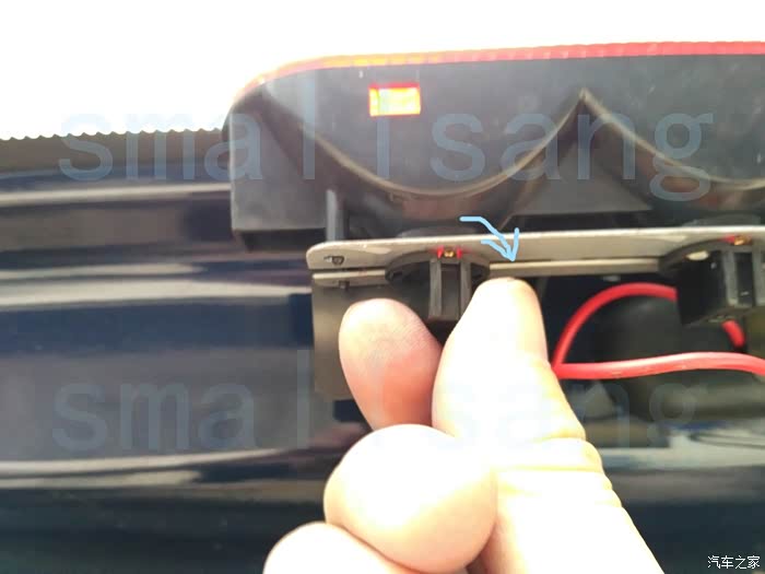

接着说说更换舒适版和豪华版的高位刹车灯泡,其位置再尾翼中间,因为是LED灯板,只能总体更换,不能单独更换灯泡(动手能力强的可以试试撬开灯壳自行更换LED灯泡)

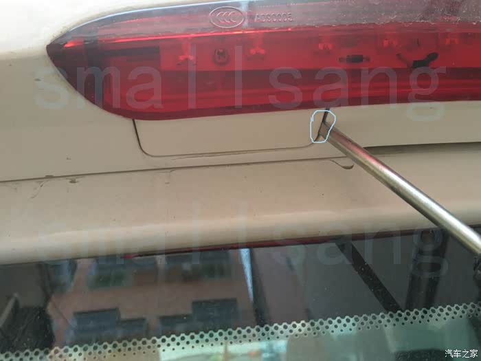

43、这是舒适版和豪华版的高位刹车灯,其位置再尾翼中间,箭头所示为固定螺丝装饰盖
44、如图用一字螺丝刀撬开高位刹车灯固定螺丝装饰盖
45、撬开固定螺丝装饰盖后,用十字螺丝刀取下两颗固定螺丝(圈圈所示)
46、取下固定螺丝和固定挡片后即可拿下高位刹车灯,但是原车高位刹车灯的线路插头是在尾翼内部的,要更换只能把原接线剪掉把新的接上
在这里说明一下:舒适版或豪华版的原车高位刹车灯的线路插头是在尾翼内部的(窝把线路都扯出来了还是没看见插头),要更换只能把原接线剪掉把新的接上
47、把新的高位刹车灯接上后装回,把两个固定螺丝和挡板拧上
48、用脚踩刹车踏板测试一下高位刹车灯是否正常,正常的话盖上两个固定螺丝装饰盖(箭头所示),更换高位刹车灯完成

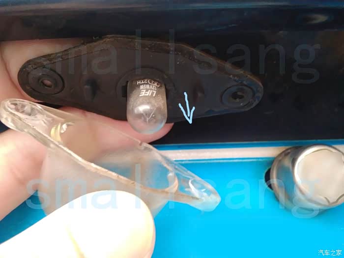

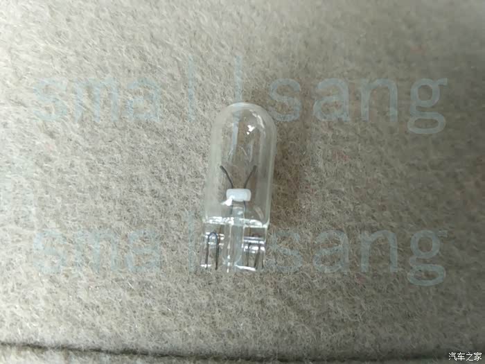

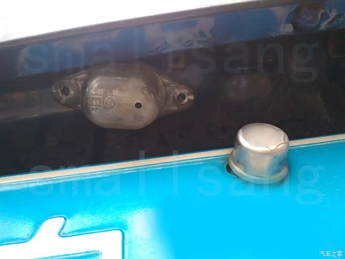

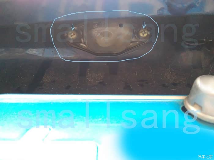

接下来说说更换牌照灯,适用于老款宏光全系,牌照灯有两个,以其中一个为例说明更换过程
49、牌照灯位置,如图箭头所示,在尾门拉手装饰板下方两侧,一侧各一个牌照灯
50、如图圈圈所示为牌照灯,由两颗螺丝固定(箭头所示),拆下两颗固定螺丝即可拿下牌照灯总成
51、拆下两颗固定螺丝即可拿下牌照灯总成
52、拿下牌照灯总成后,打开遮光罩,即可取下牌照灯灯泡,更换灯泡后按原步骤装回
53、牌照灯灯泡原车型号为T10、12V5W、单丝、白色卤素灯泡
