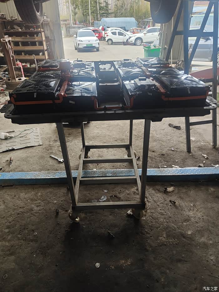

2019年12月购买了19款301km小蚂蚁,电池天津捷威三元锂电池。2024年7月10日故障,拖车至4s,诊断为电池漏液,需更换电池。好在基本按时保养,可以免费维修。这样一等就等到8月27日维修完成。原来被告知更换部分电池组,不会换整个电池包。提车后发现更换了整个电池包,国轩高科的磷酸铁锂。为监控新电池状态,购买了与4s同款的检测软件及工具。以下为检测截屏,大家随便看看
