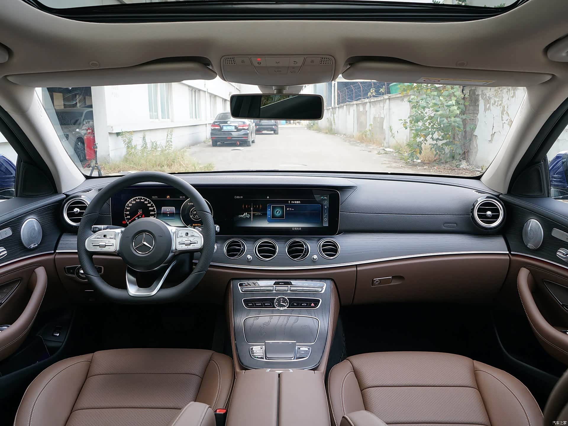

蓝色车漆在阳光下很亮,运动包围、大标、19寸轮毂。打开门,双12.3英寸大屏还在,MBUX旋钮锃亮,方向盘没有包浆。座椅是棕色的,几乎没有压痕。卖家说只过户一次,前车主是个女的,开了三年换保时捷了。
