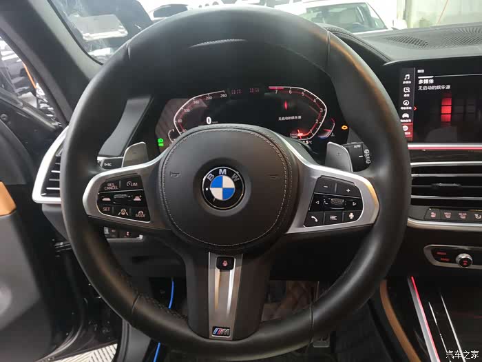

X7的内饰整体还是非常不错的
多功能方向盘
全液晶仪表
屏幕够大,就是没有地图,你说气人不气人
如今十来万的车辆都有了,这种级别的却没有,实在无法忍受

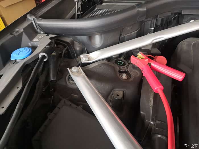

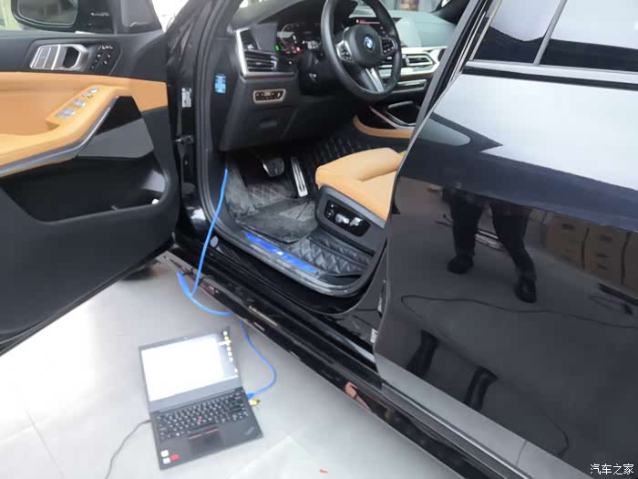

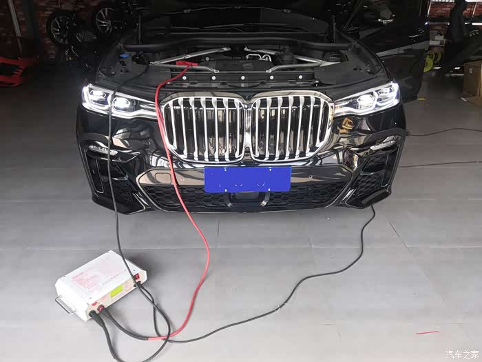

注意,电脑编程过程中,一定要使用稳压器,以免断电导致编程中断
正负极连接位置
电脑连接OBD接口,读取车辆数据,然后由专业技师进行操作,编写程序

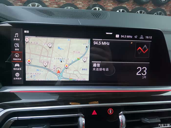

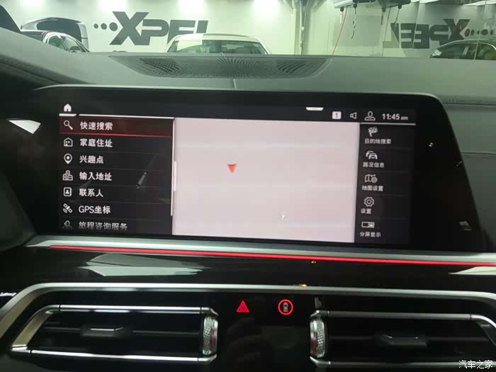

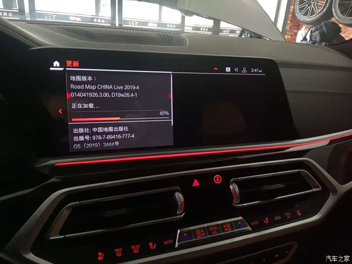

导入MGU 19-4的地图
看到地图显示的那一刻
内心充满愉悦

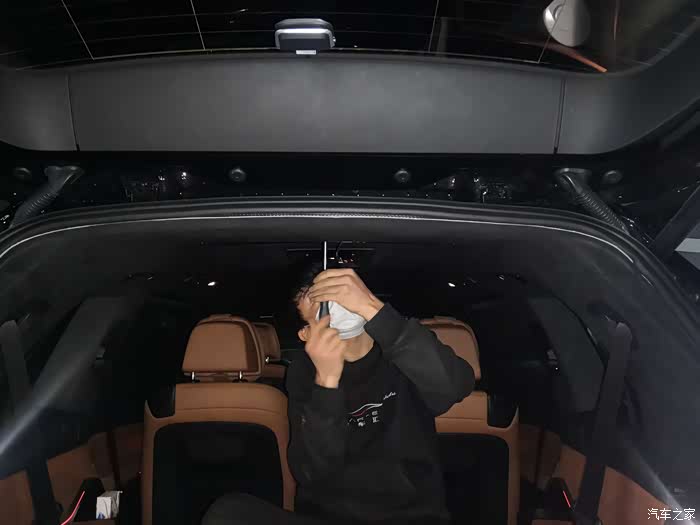

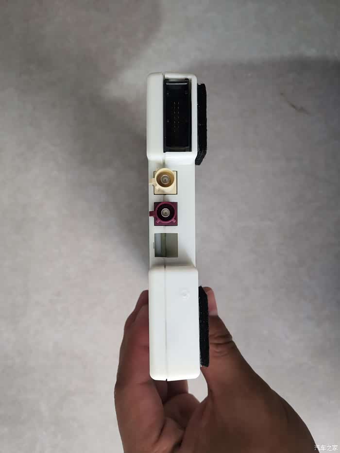

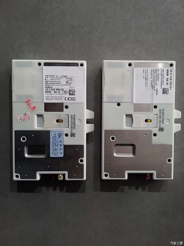

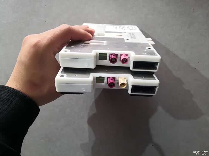

ATM模块,至关重要的配件
完美汉化导航,解决漂移问题,需要更换的硬件就是ATM模块
全新原厂配件

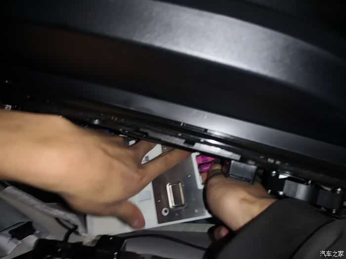

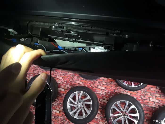

原车位置在后备箱上方顶棚阅读灯位置处

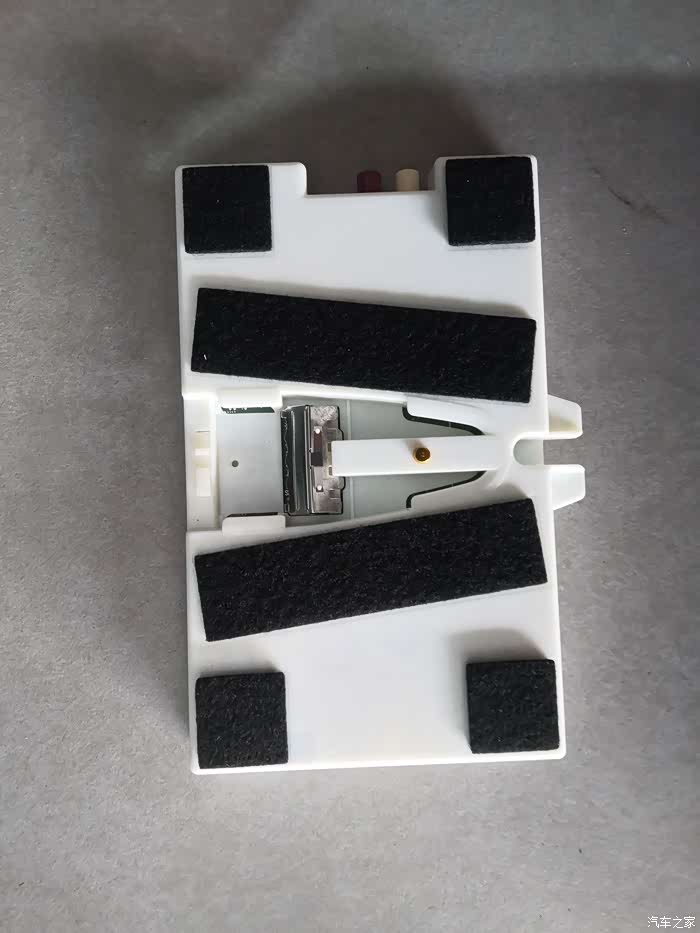

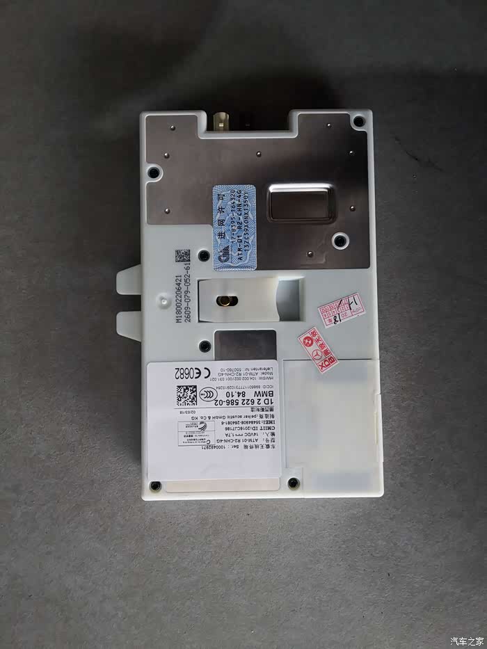

原车的模块取下来
对比一下
右边的是原车的模块 ,左边的是需要更换的模块
插口对接即可
原位置安装模块即可,插口对接,无需接线

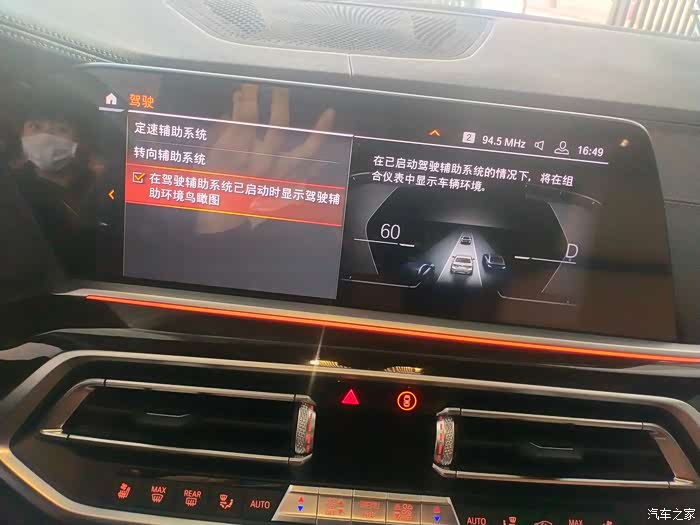

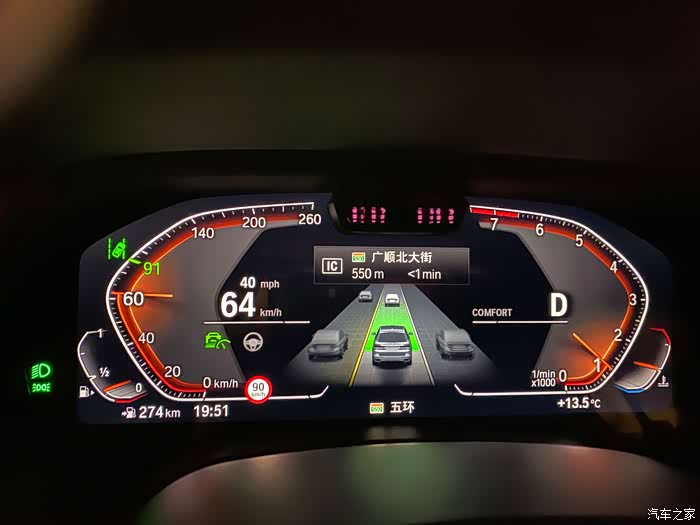

刷完鸟瞰图之后需要去驾驶辅助里面把这个选项勾选上,鸟瞰图在驾驶辅助开启之后才会显示

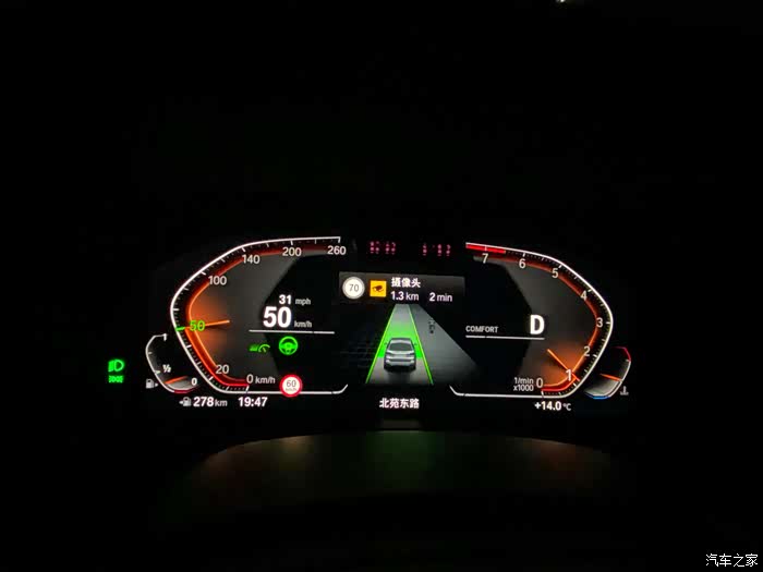

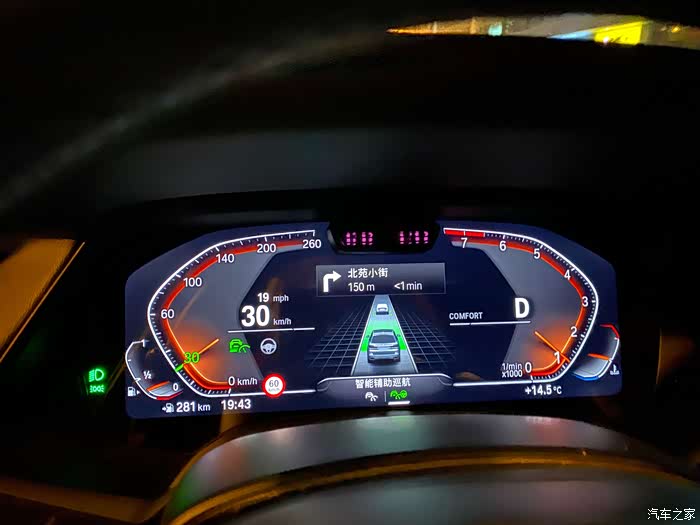

这就是驾驶辅助鸟瞰图在仪表上的显示 ,开启驾驶辅助之后就会自动在仪表上显示, 在路上行车时四周的车辆都可以显示 ,轿车、货车、摩托车都可以识别出来图像

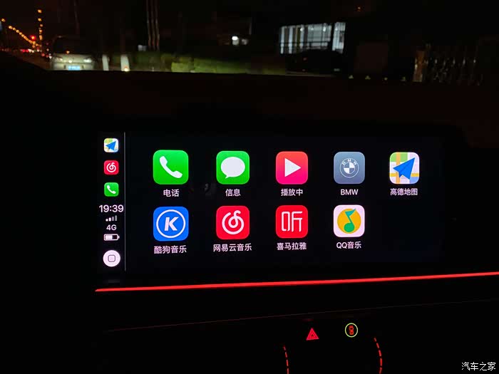

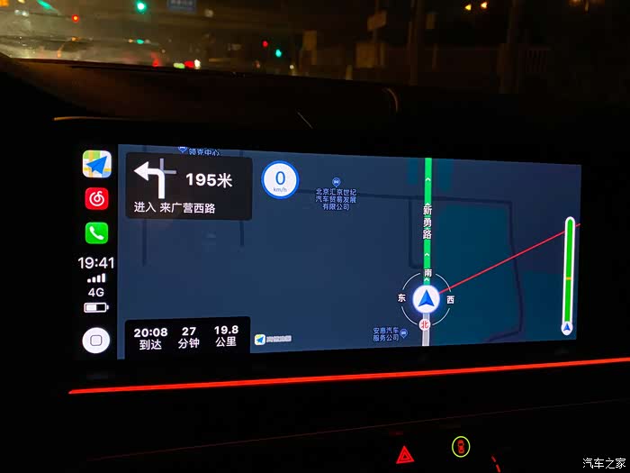

carplay界面 目前支持的手机地图有百度地图/高德地图 ,打开高德地图之后可以使用方向盘的中文识别按键 输入您想去的地方 ,不用再打开手机上的高德地图文字输入了 ,更加方便快捷

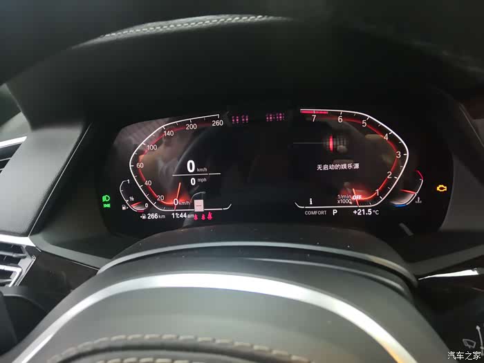

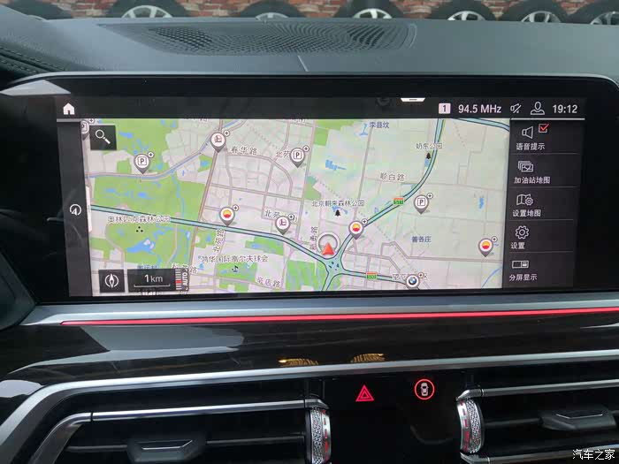

在没有更换ATM模块之前车辆行驶的时候方向指示箭头是无规律飘动的 ,根本无法定位您当前的位置
更换完ATM模块,完美汉化之后,箭头定位车辆准确,行驶中也不会漂移位置
仪表显示
还会显示前方限速多,然后摄像头有多远

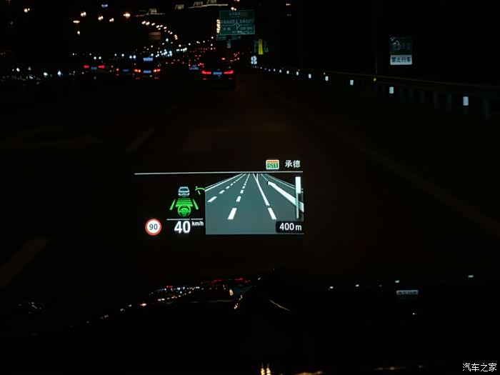

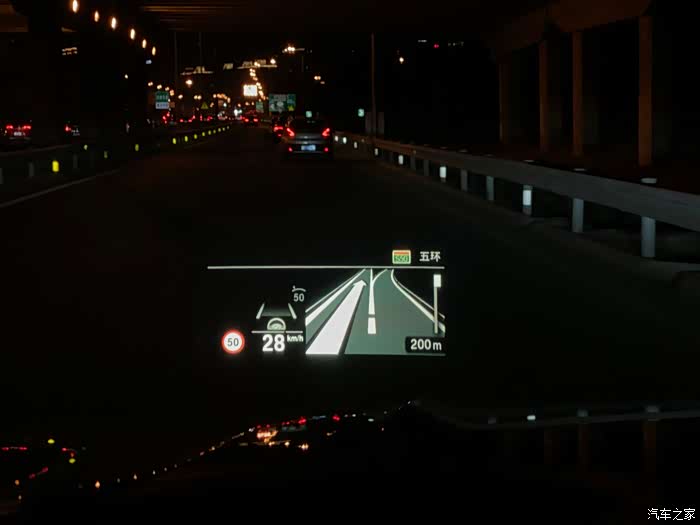

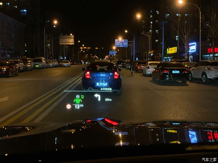

开启原车导航搜索目的地之后,三屏同步 ,中控屏幕,全液晶仪表 ,HUD抬头显示,都是一致的线路 ,您看任意一个都是可以的
HUD显示的内容和仪表还有中控屏幕上的是一样的,真正达到了三屏合一效果
到了比较大的路口的时候会显示这样的图案,前方的几车道,走那条车道,都会有明显指示
限速,车辆行驶速度,左转还是右转或者直行,在什么道路的名称都会详细的显示
感受一下宝马才有的三屏互动方式(中控屏幕,全液晶仪表,HUD抬头显示),看完效果之后就不要再说什么美规宝马X7为什么要汉化了? 不汉化能有这么牛逼的体验吗? 不汉化的HUD跟摆设有什么区别!
