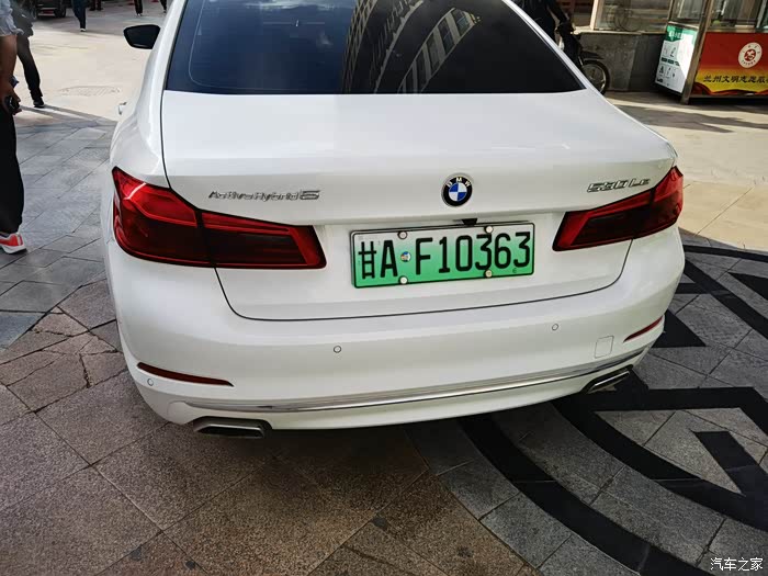

19款五系le,原厂卤素后尾灯

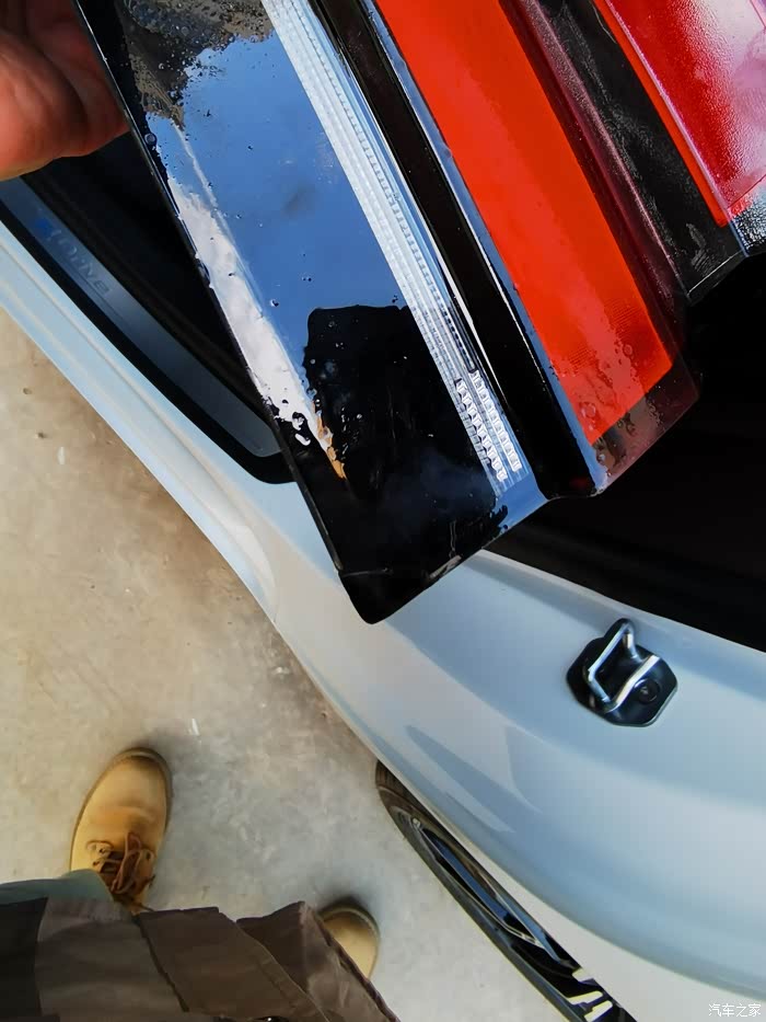

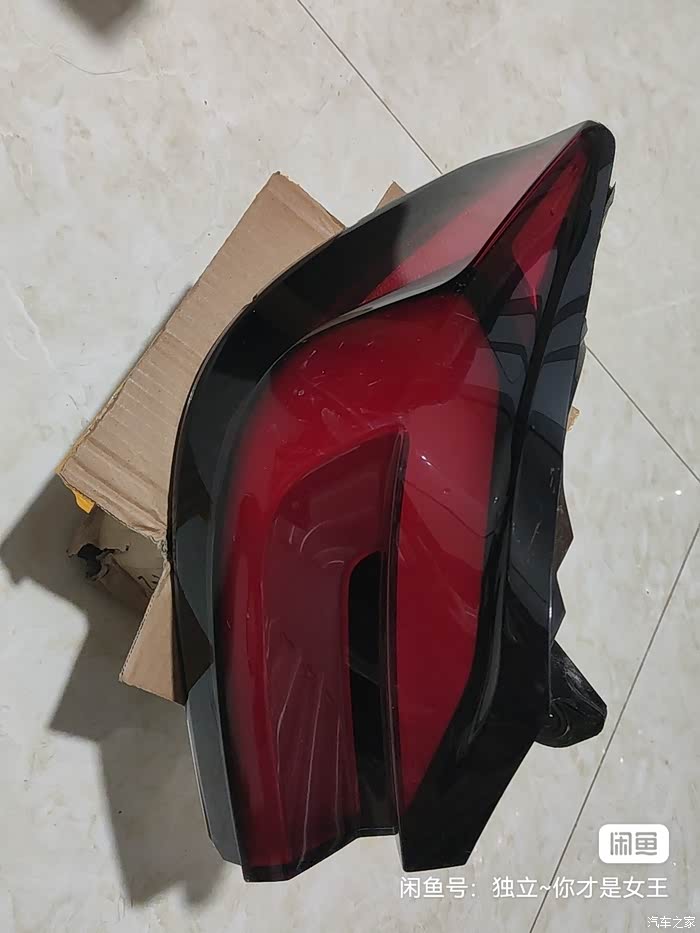

老实说,21款五系一出来,就想换后尾灯了,一直懒着没有行动,今年疫情,工作没有什么业务,闲着就想着折腾下吧,为什么说不把前大灯也改了,查了下21款前大灯没有随动转向辅助,这个功能晚上开车很实用,就不想改前大灯了,再者,感觉19款勺子大灯看着顺眼,只折腾后面吧,最后问下了4s店,一套21款尾灯16000元,感觉好贵,顺便问了本地一个21款五系车友,他说正好他之前出事故后尾灯留了两个瑕疵尾灯,左后外有划痕还破了角,一右后外个有轻微的坑,在4s店换了新尾灯,旧扔了怪可惜,就拿回家了,一直放着,问我要不要,真是瞌睡遇到枕头,兰州那时候有疫情基本在家封着,想着自己也能折腾好,然后就叫了跑腿拿到家,开始在抖音学习大灯修复技能,然后tb买了修复工具等,开整
右后尾灯碰了一个坑
左后大灯碰了一个角
左后大灯划痕个,边角掉了一点

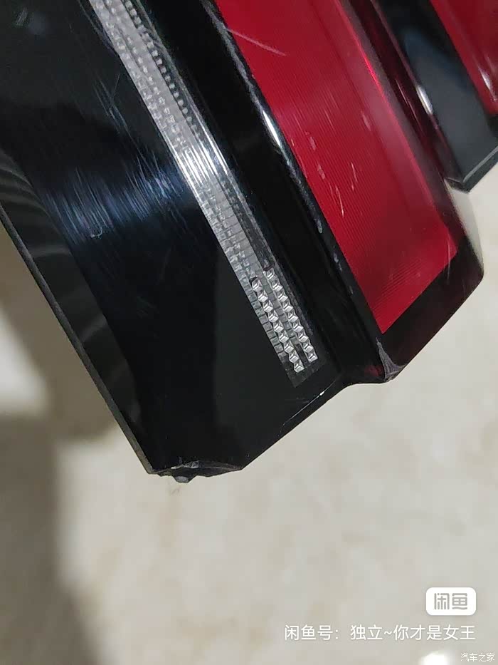

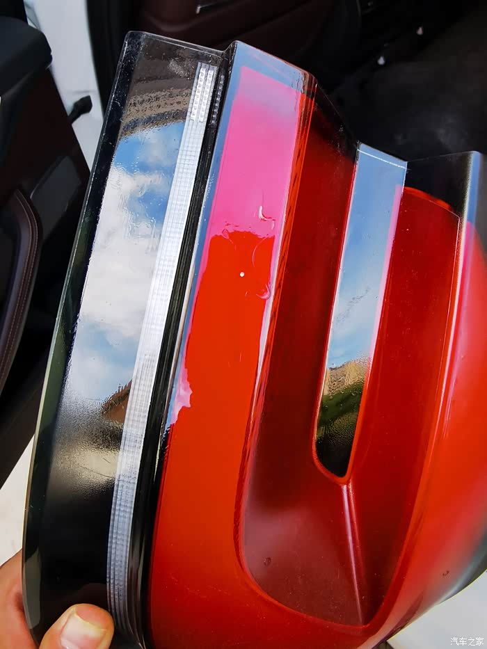

买了灯壳修复液,固化剂,蓝光烤灯,电磨,灯罩光亮剂,就开始在家折腾了,反正疫情在家,出不去小区,大概三天搞定,可惜,买的灯壳光亮喷雾剂很垃圾,估计假货,还不如不抛光,看图吧
哈哈,买的抛光剂估计假货,直接恶心了,以后再打磨重新弄吧
左灯断角已修复,水平有限,远看基本看不出来
右大灯坑面,打磨,用修复液已修复,就是抛光没弄好

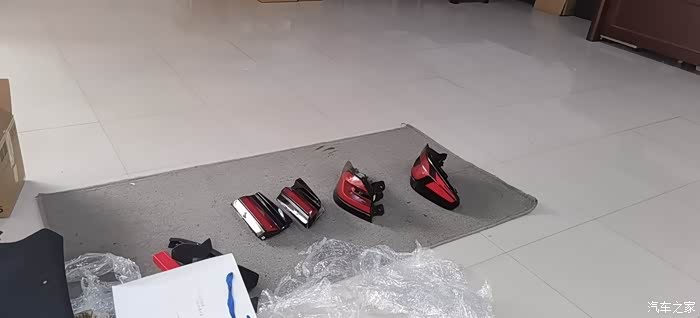

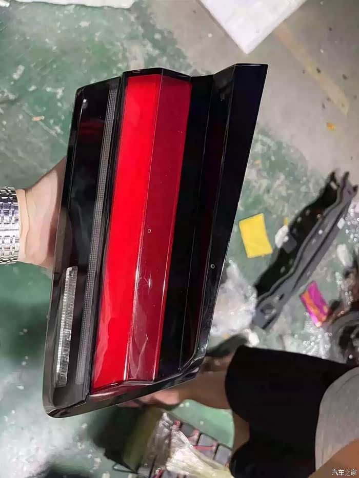

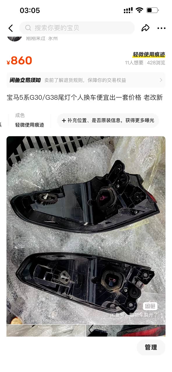

还差中间两个尾灯没有,本来打算疫情结束去4s店买,两个大概8000左右,我今年疫情一直没有收入,花老本,想着能省就省的原则,去万能的闲鱼买着试试,狂了一圈下来一堆卖的,问了几个大概都卖700左右一个,9成新,还能顺丰发货,不用等疫情结束,于是在闲鱼逛了几天,左边700元买的,右边400买的,都是原厂9成新拆车件,当时闲鱼还有卖副厂中间两个尾灯的,500一个,想着差不了几百块钱,最后还是买了原厂的,没几天就到了,就等疫情结束去安装。
买的二车原厂内尾灯

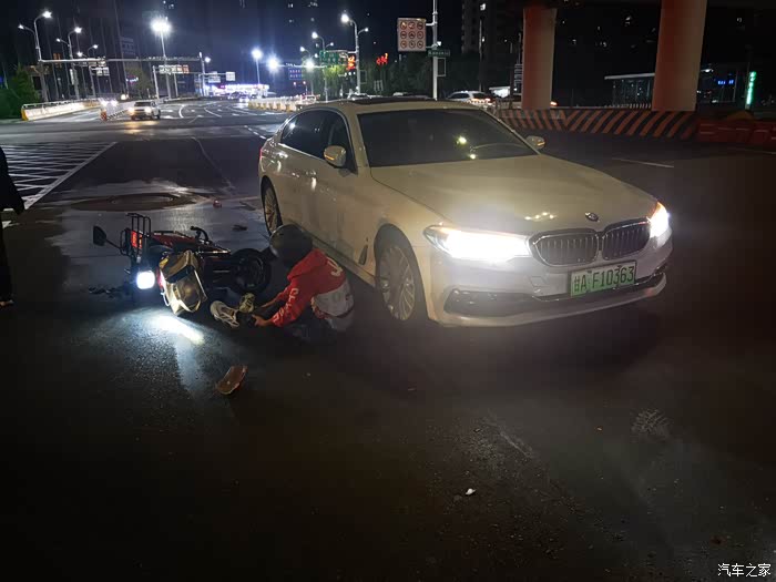

这一犹豫,买了原厂尾灯这也给后面埋了个雷。疫情刚结束了,公司让出差,可就是出差回来的路上,出了个事故,车被美团外卖小哥撞了,外卖小哥刚干不久,处理事故都不去,交警打了好几个电话去的,他全责,也没钱赔修理费,反正摆明了爱咋咋地样子,最后我就投诉美团总部,刚开始没人管,后面可能觉得我真要起诉,才有人联系我,把钱付给了4s店,好像走的美团外卖电动车的保险,整个过程心累,不要说走代位赔付,那个也需要我先交修复费,才能把车从4s店开走,保险公司后期才会走诉讼程序,会很慢的,官司打赢了,把钱追回来了才能给我,额,扯远了。
右侧受损,还好人没事

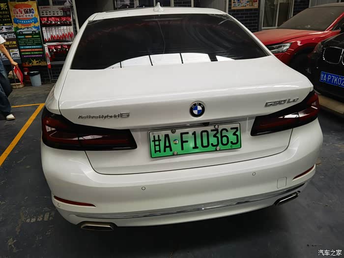

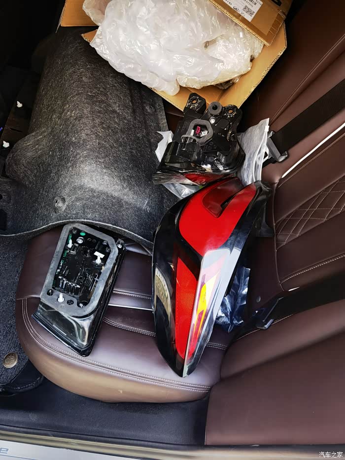

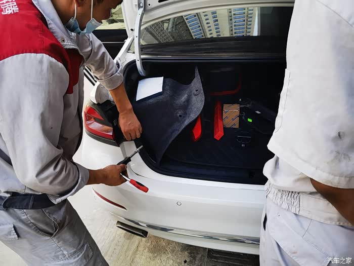

修车两个星期,兰州疫情又起来了,又是在家一个月,刚结束,选了天气不错的一天,准备把尾灯换上,去了个朋友的修理厂
半个小时换上,但是换上后中间两个尾灯不亮,两个外尾灯亮,仪表盘故障灯亮,显示倒车灯损坏,然后几个维修师傅怎么试,在检查线路都不行,然后一堆人和我抱着手机打电话咨询,一边网上查资料,才知道中间两个尾灯用副厂尾灯能点亮,原厂尾灯需要改线+电脑编码,傻眼了,感觉白忙活,然后有朋友介绍去了两个本地宝马专修的维修厂和还有4s店,都说不会搞,没安装过,我只好又回朋友哪里 把原厂尾灯换上,不然故障码报警,倒车灯也不亮 。之后看查阅论坛有个大佬有换的教程,但是私密他,想请叫他怎么编程和改线,但是一直没有回我。
中间两个尾灯不亮,倒车灯也不亮

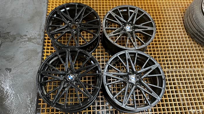

在之后几个星期,我就放弃了改装尾灯,开始折腾换了两次轮毂,第一次是18寸黑色轮毂,很惊艳,配白色车身很漂亮,tb下手入了,到手安装时,安装师傅都说很轻,大概只有原装轮毂的3/2重,适合注重性能五系车用。

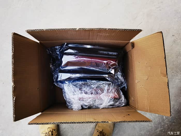

又扯远了,后来前几天,刷抖音的时候,应该我搜过19款五系换21尾灯的记录,抖爸爸给我推送了一条本地抖音视频,是本地的一个改装店,把19款五系尾灯换了21款原厂尾灯视频,且全部点亮正常使用,我一起下跳起来,果断联系商家,商家说可以的,可以编程改线。那家店位置离我家也不远,我就直接带着尾灯过去了。

改线作业,中间两个尾灯线路要编号,然后往右前工作台下接线
和老板娘商量好价格编程,安装,改线一共800元,然后两位师傅大概一个半小时就搞定,对了,还需要更换21款尾灯导水槽,21款尾灯有槽,19款没有,是平面的,那家店也没有,需要订货,我就自己回家用剪刀和锉刀改了下,也能用,就是后备箱上面两个导水板需要用塑料胶水固定下,其他在没影响。

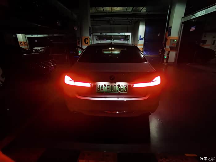

完美点亮
总结,18-20款车友,不要学我折腾,想换的,最好TB或者闲鱼找商家买一套,去他们指定改装店安装,最后我算了下,不算这几个月时间和精力,就买灯及修理材料花了2000元,安装800,算上第一次的拆装费基本超3000过了,商家一套拆车也就3000元内,安装300元左右,一次搞定,副厂更便宜,就不知道品质怎么样,随便那个车友看上18寸那套闲置轮毂的,私密我,给家里腾地方,骨折价。
