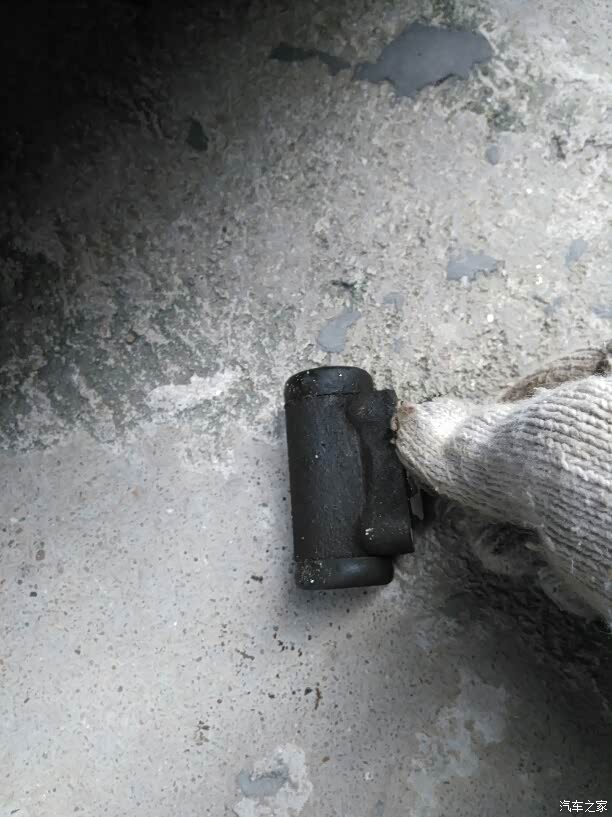

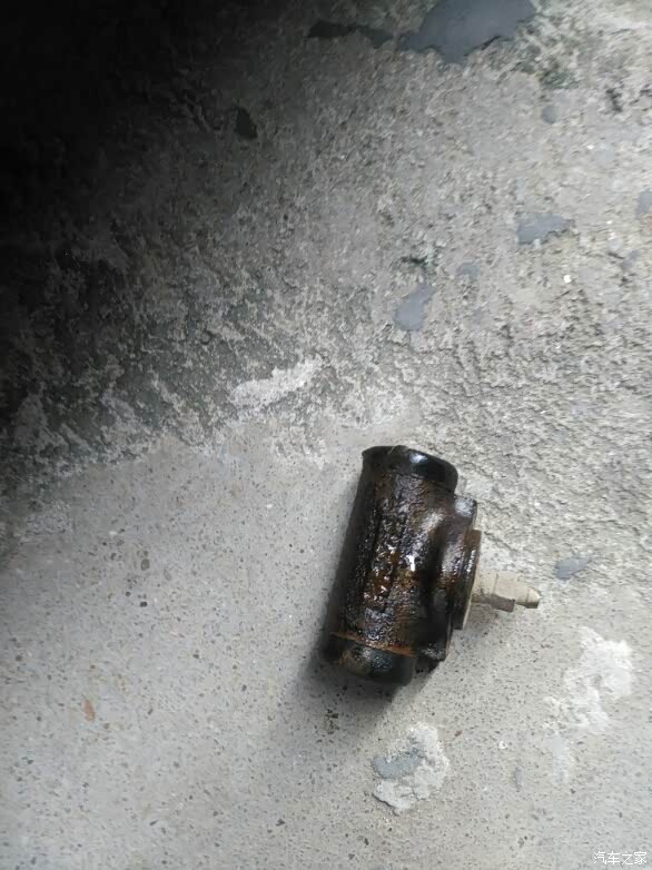

这个就是刹车的时候有点漏油的分泵(估计都是太久皮碗老化)
右后分泵
右后分泵
右后分泵

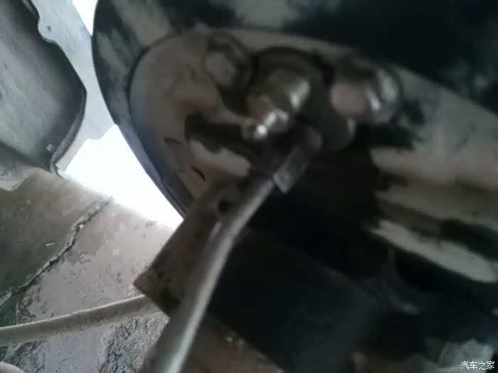

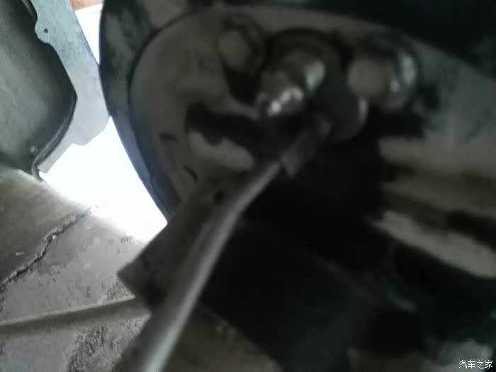

拆分泵非常简单就三个螺丝如下图所示
分泵各个螺丝作用
(1)拆分泵之前要检查刹车油液,补充刹车油到油壶的上线
(2)先把固定螺丝拆松差不多后再拆油管
拆完油管后就把固定螺丝都拆掉就可以把分泵拿下来了

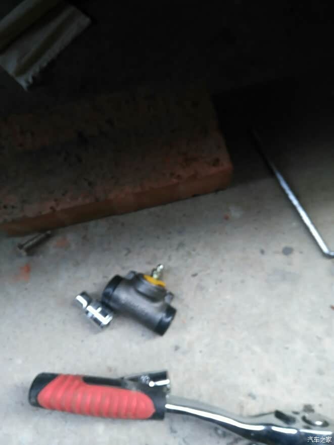

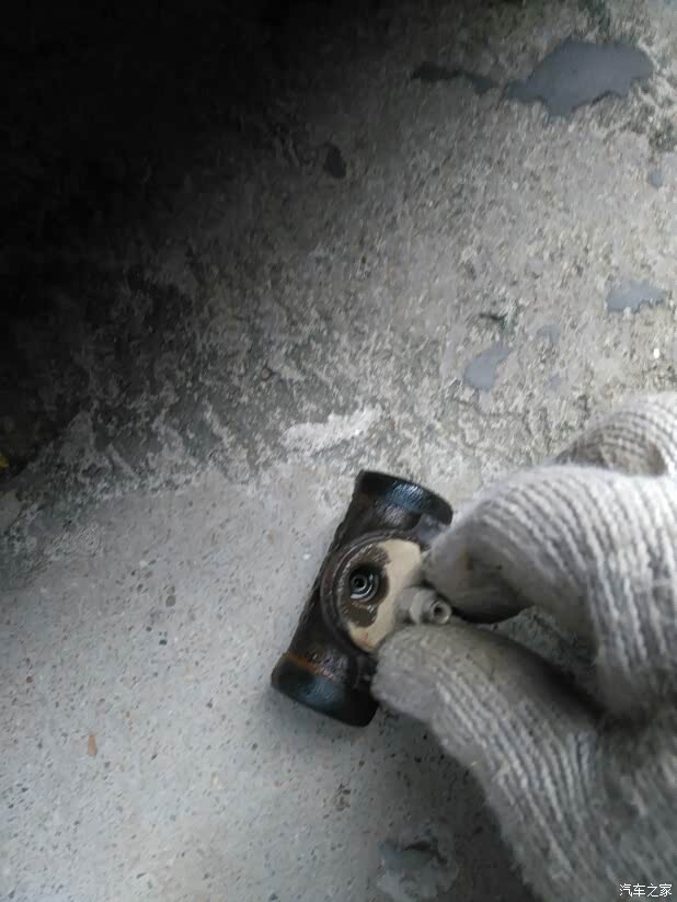

这个是换下的旧分泵
旧分泵
旧分泵
旧分泵

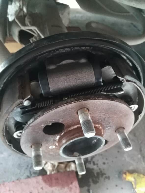

装好的照片   手机不好   拍得不清楚   大家将就着看一下
换上新分泵的照片
已换好
换好
换好分泵

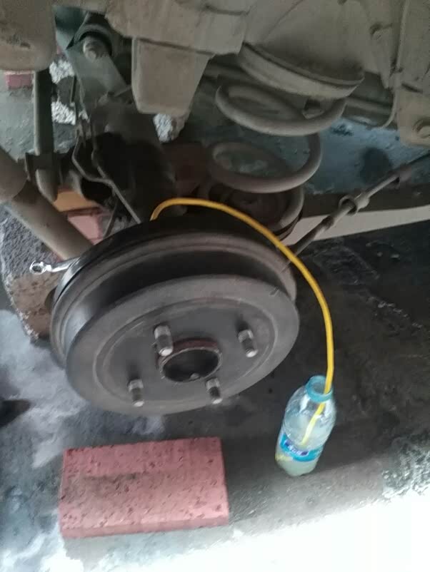

装好分泵后就可以把刹车鼓装上去了,装好之后还有排空气
放油排空气
排空气的话要有两个人才能搞
首先启动车子,一人在车上踩刹车,一个人在下面放油排空气
排空气最好能四个轮都排一下
排的顺序是右后,左前,左后,右前,按X方向来排空(每排一个分泵后必须检查刹车油液,补充刹车油)
排空完之后就结束了
