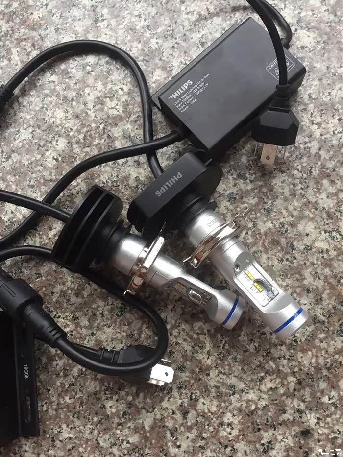

飞利浦H4 LED
飞利浦H4 LED
飞利浦H4 LED
飞利浦H4 LED
飞利浦 LED H4分为增亮100%和150%两种,区别在于LED 灯珠是8颗还是12颗!我入手的是150%增亮,6200k那款!
看准12颗LED灯珠的才下手哟!*宝888包邮入手。别买错了!

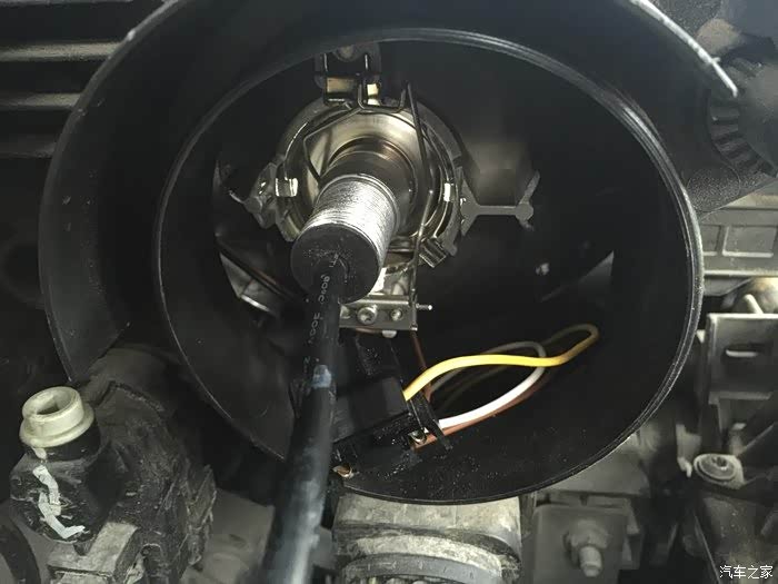

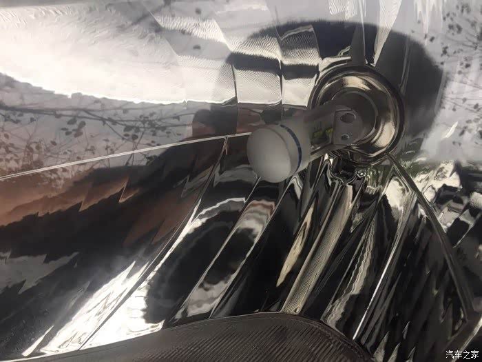

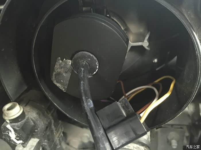

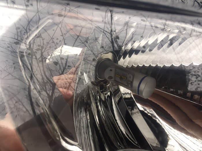

适配器固定位置
适配器固定位置
把散热片先拧下来,刚刚够位置装上!
拧上散热片,可以看到灯体主要部分完全在里面的,合上防水盖也不成问题。

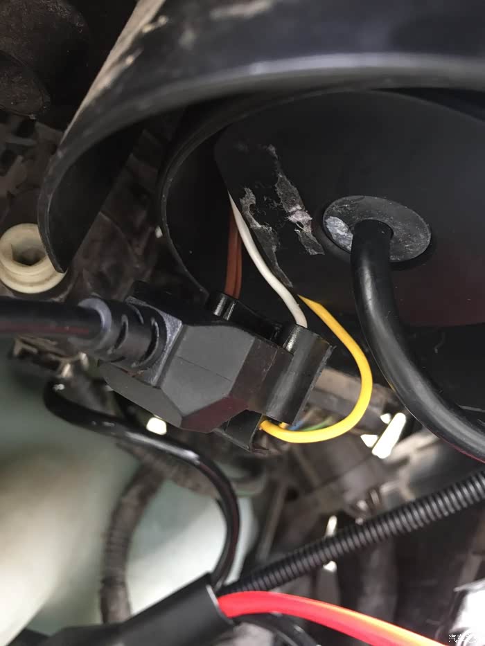

大灯接线!

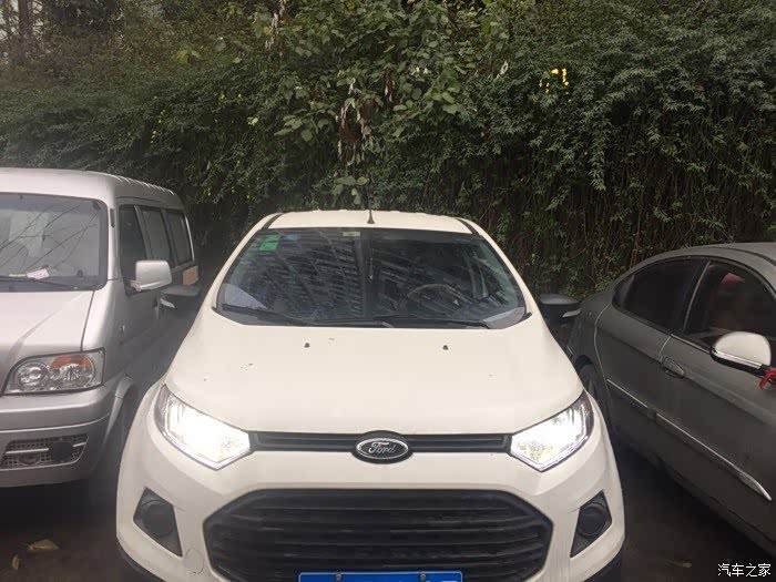

车内效果
车外效果。
相比原车灯那是提高N个档次及亮度!

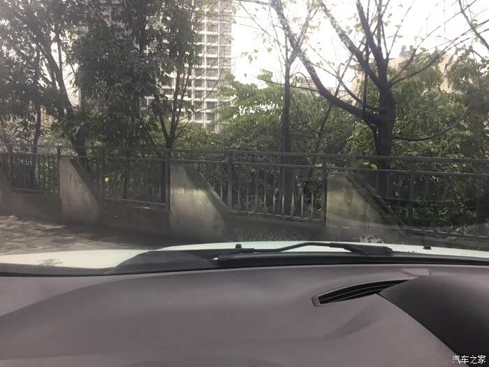

大灯这样一改,铺路效果和亮度解决了,随之而来的是灯光穿透力的问题。6200k不遇到雨雾天全ok,雨雾天就痛苦了。灯光穿透力啊!穿透力!乞丐版没有前雾灯!不知这是撒狗屁设计!

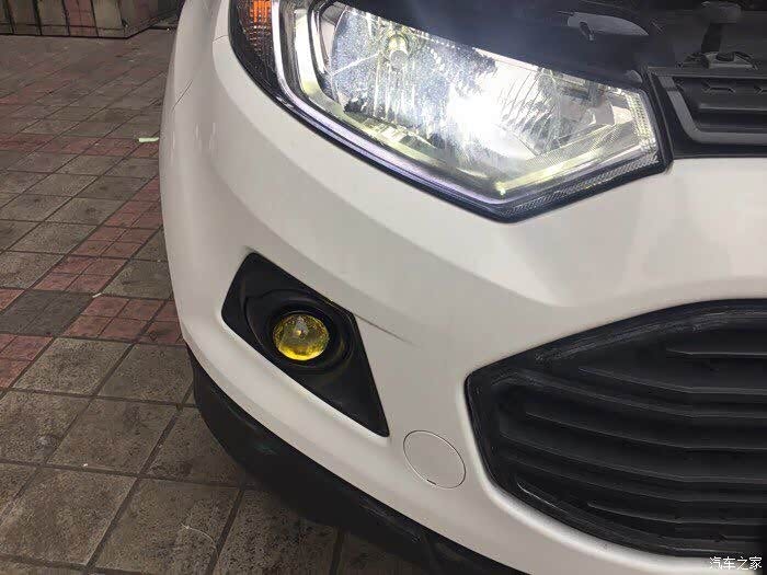

加雾灯改变灯光穿透力问题成了必选项。在原车卤素雾灯,LED雾灯,单光透镜雾灯,双光透镜雾灯之间犹豫了一天。最后果断的上双光透镜雾灯。从最后的效果看,这个决定是正确的。

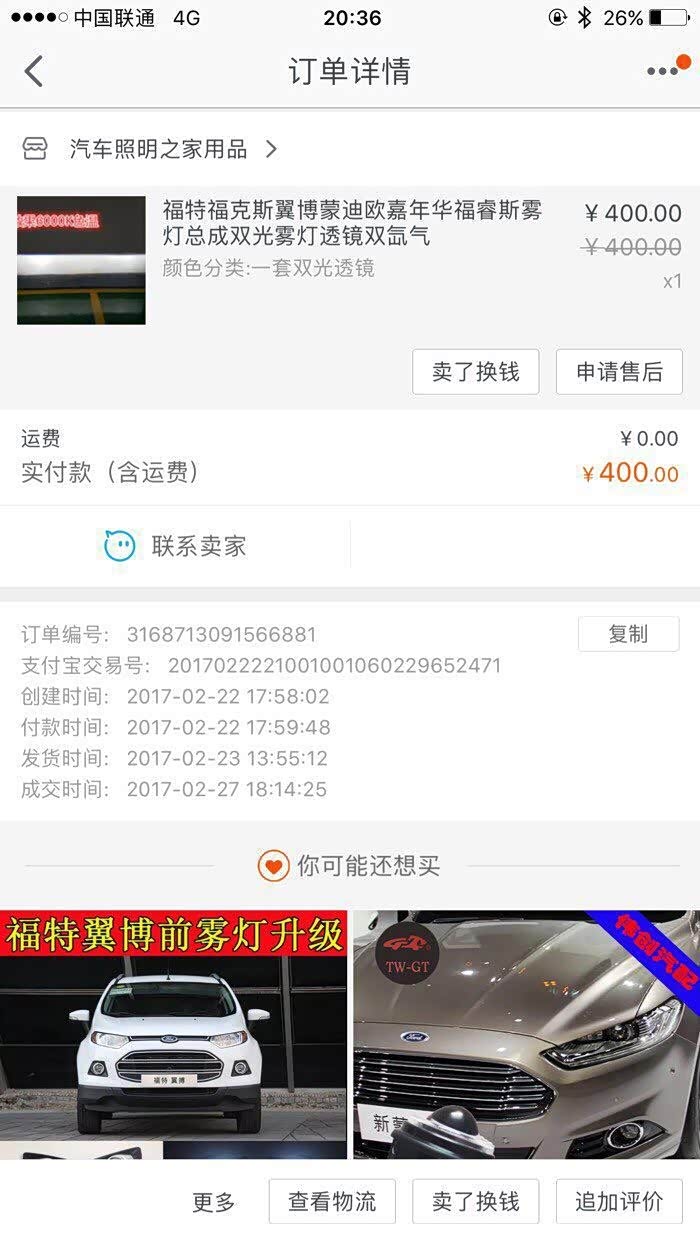

双光透镜雾灯400元搞定,相比单光透镜雾灯350元性价比那是杠杠的,卖家还送了配套线束和灯泡,安装过程的疑难杂症配合我一一克服解决!必须给个赞!
安装过程也经历了不少波折!但是最大的满足是最后的成功喜悦!成就感,有木有?

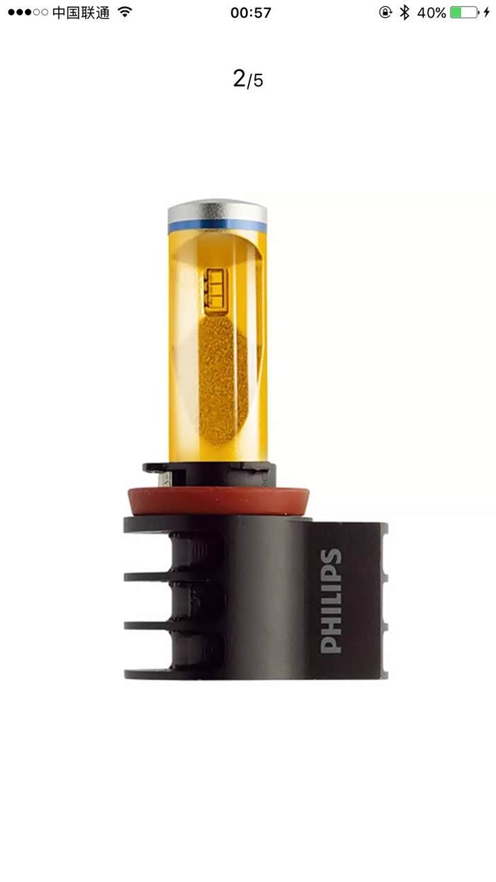

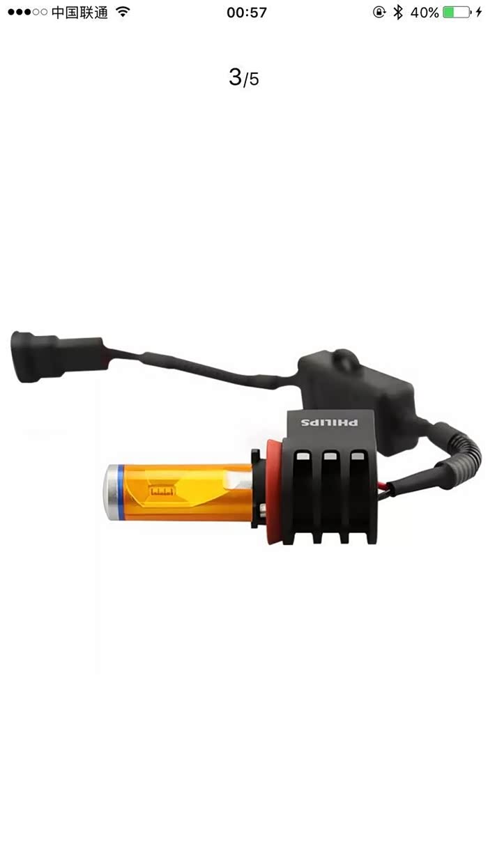

配合双光透镜雾灯使用的飞利浦 LED H11

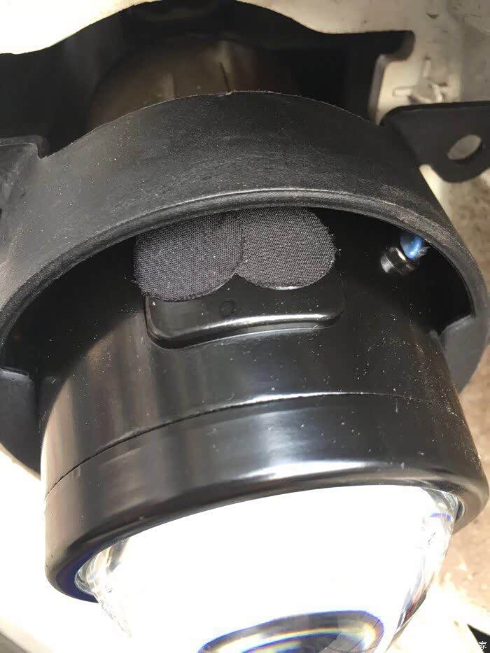

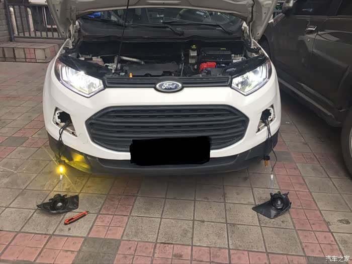

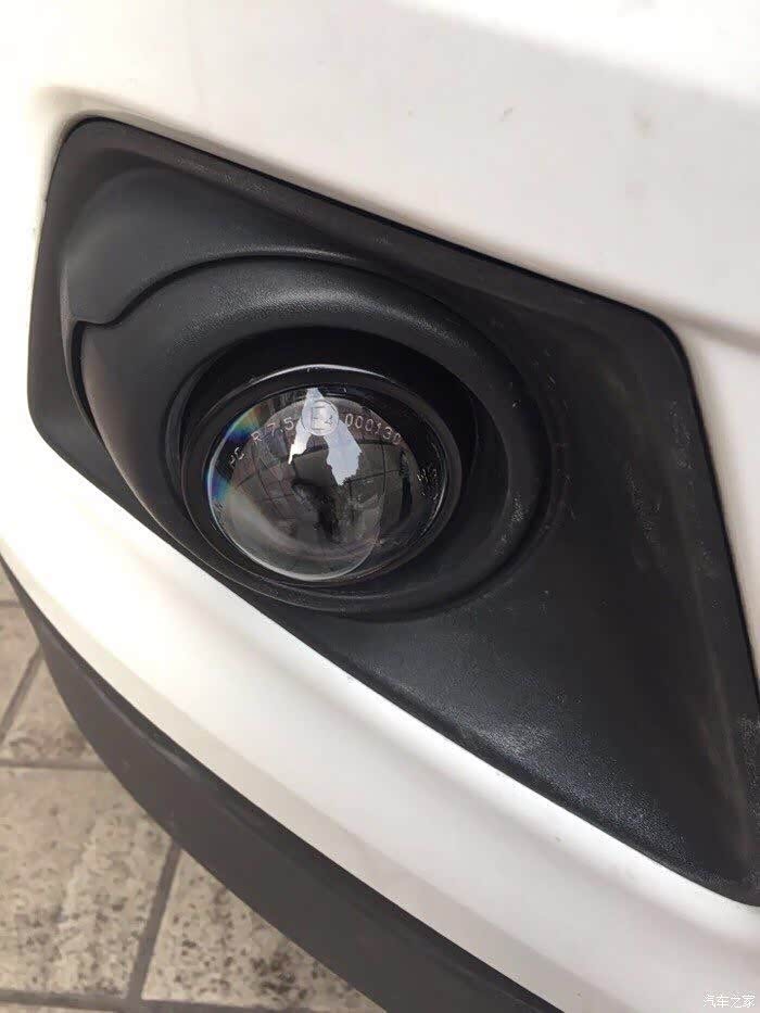

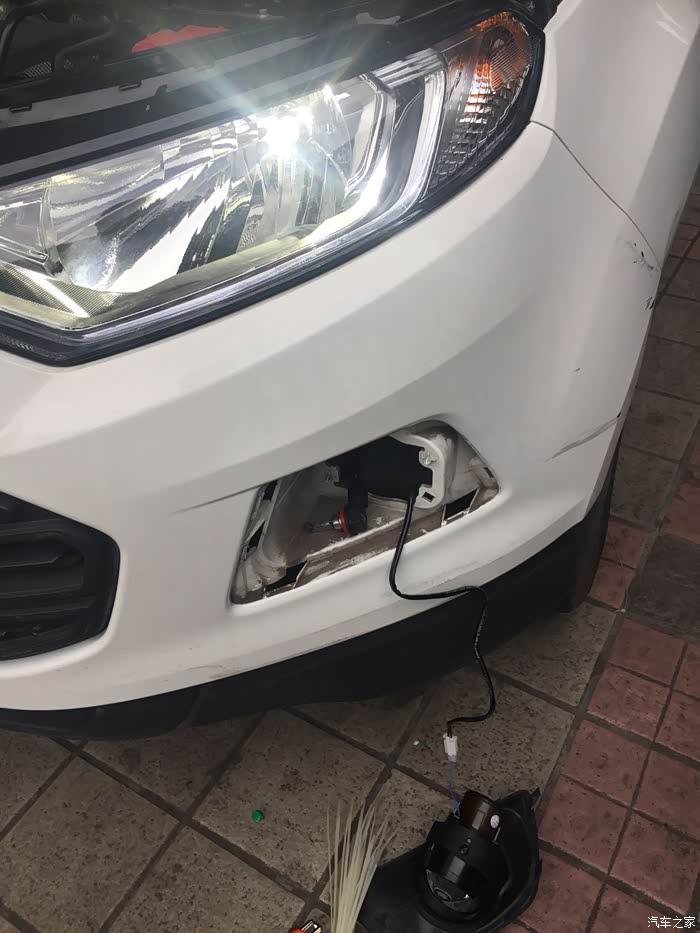

双光透镜雾灯安装
双光透镜雾灯安装
双光透镜雾灯装车此面向下!
正极接电处!
负极搭铁!
该接头需要剪断废弃!

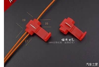

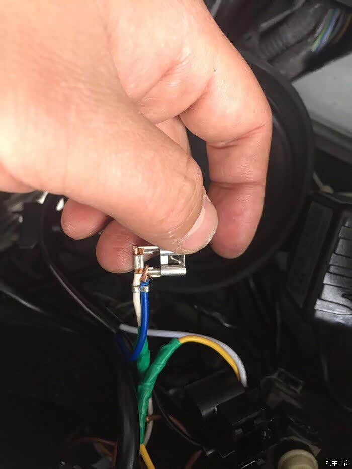

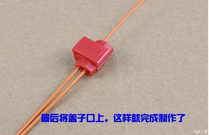

卖家送的免破线卡,但实际使用效果不太理想,第一次接上雾灯不亮,拆开才发现没有刺穿接触铜线。最后果断选择手工并线。
为了避免破线,并线处理,需要强调的是位置一对一并线,上边是控制近光。

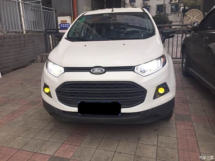

大功告成,神气十足!

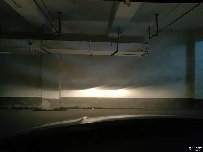

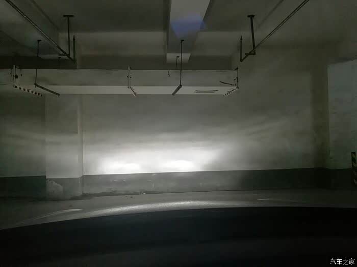

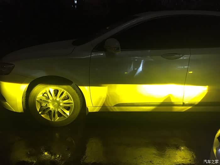

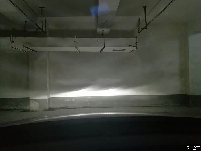

装配完毕,开启灯光检验成果。雾灯近光,完美的切线!
雾灯远光,雾灯近光远光随大灯同步!

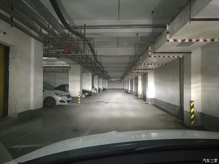

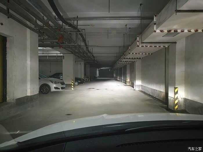

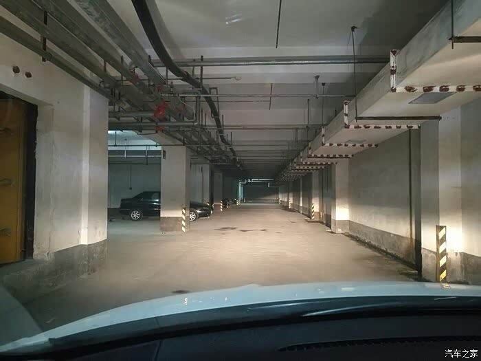

飞利浦LED近光!
飞利浦LED远光!
飞利浦LED近光!
飞利浦LED远光!
飞利浦LED近光!
飞利浦LED远光!
飞利浦LED近光!
飞利浦LED远光!

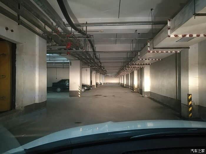

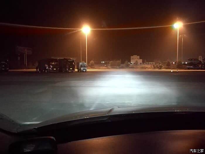

卤素大灯近光!
飞利浦LED近光!
卤素大灯远光!
飞利浦LED远光!
卤素大灯近光!
飞利浦LED近光!
卤素大灯远光!
飞利浦LED远光!

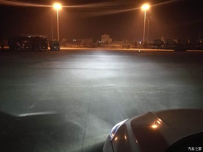

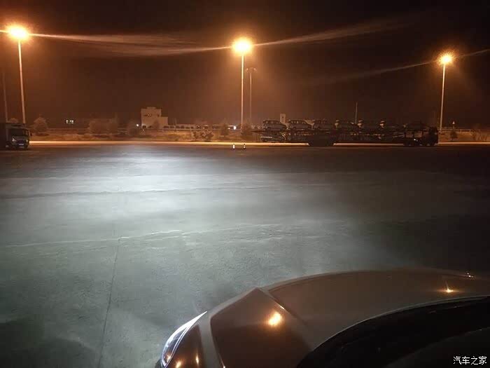

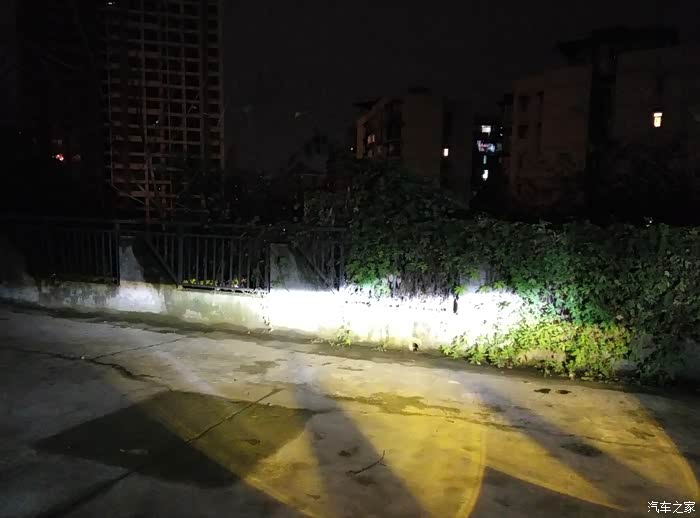

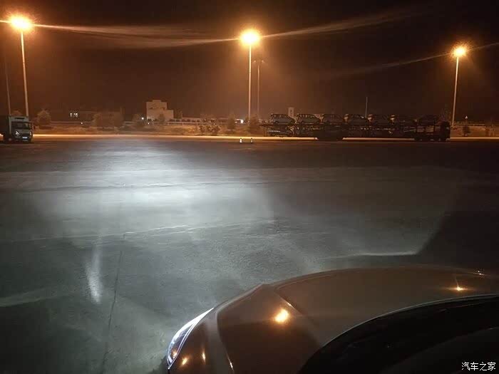

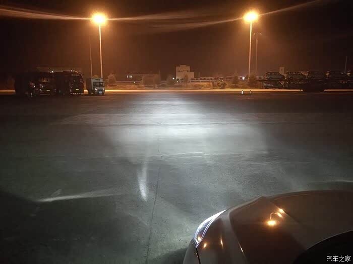

飞利浦LED铺路效果!
飞利浦LED铺路效果!
飞利浦LED铺路效果!
飞利浦LED铺路效果!
飞利浦LED铺路效果!
飞利浦LED铺路效果!
飞利浦LED H4大灯+双光透镜雾灯飞利浦LED H11 近光效果!
飞利浦LED H4大灯+双光透镜雾灯飞利浦LED H11 远光效果!

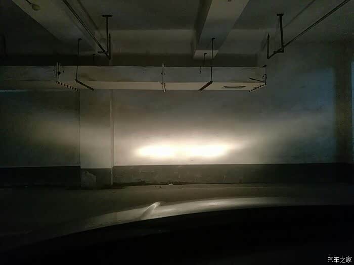

双光透镜雾灯飞利浦LED 2700k H11 近光效果!

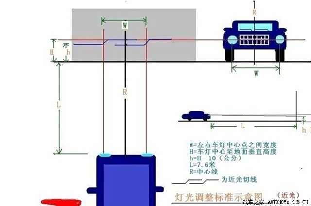

双光透镜调光方法图解!

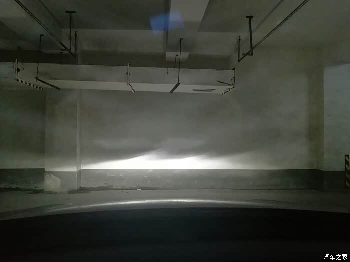

今天有哥们咨询我,说4儿子说换LED H4大灯后大灯高度不能调节了。以下是本人换LED后大灯近光高度调节对比照片!用事实说话,给4儿子一记响亮的耳光!

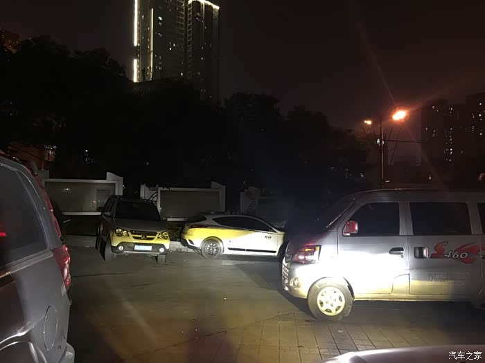

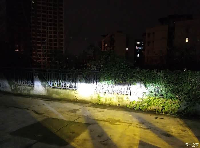

昨晚回娘家,乡村道路效果!
从昨晚跑乡村道路情况看,近光对来车驾驶室毫无照射影响,来车不切换近光的,回远光来车立马切换近光!
昨晚回娘家,乡村道路效果!

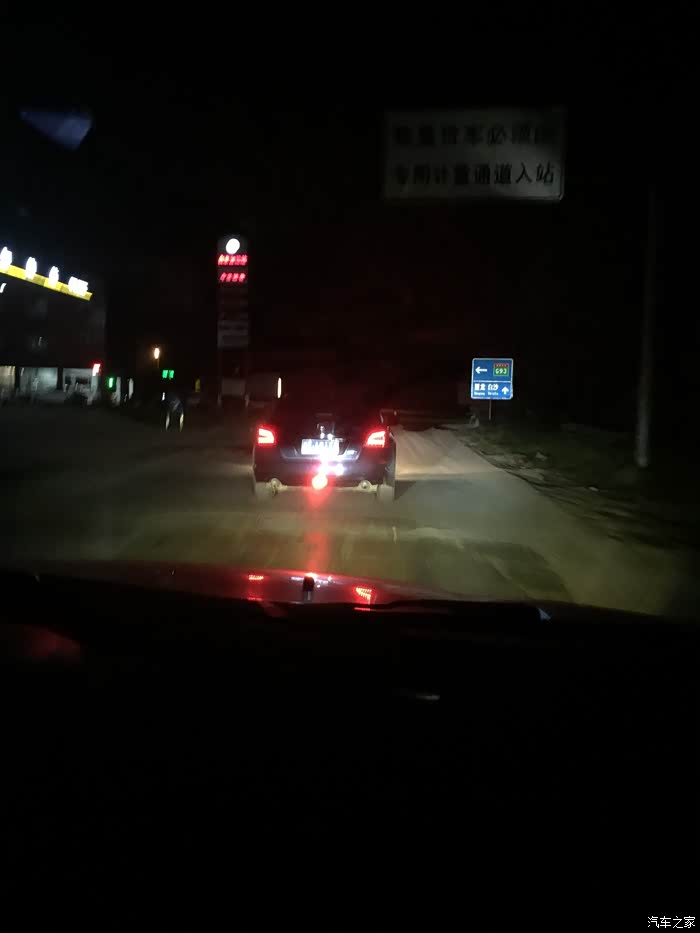

近光!跟车效果!
看照射前车的切线!和卤素大灯相同!对前车和来车驾驶室毫无影响!
近光!跟车效果!
