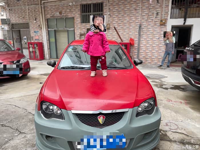

新车时的屁股照片,加了小包围和尾翼、灯膜颜值一下上去了。
第一次改轮毂轮胎;换装了日本TC的7.5J轮毂米其林215/45/R17的轮胎;去掉我小一万“心痛”
轮胎加宽以后发现抓地力好了动力却羸弱了;因此专门淘了一个双螺杆增压器,并量身定做了进气歧管和进气头段,花了好多心思迎来了烧胎起步。

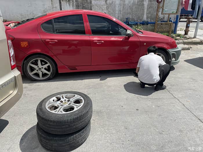

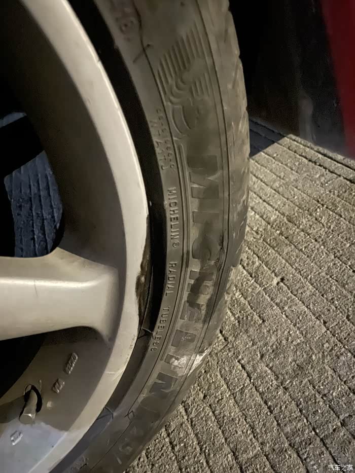

终于3年后在东莞把2个米其林轮胎干废了(心疼死)换回原厂胎。

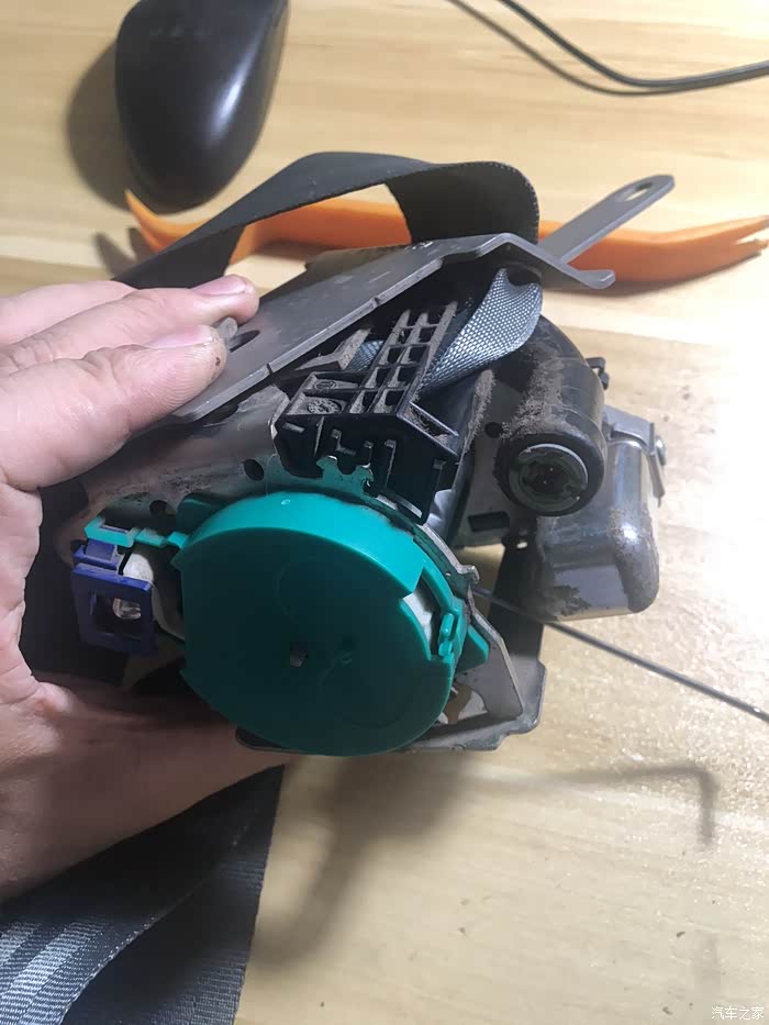

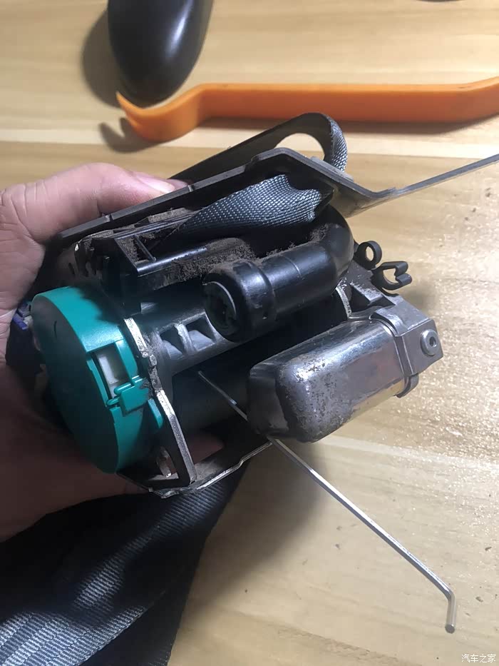

一不做二不休更换骚红色安全带
安全带更换中,这里要非常注意别把安全带预收紧炸药弄爆了!

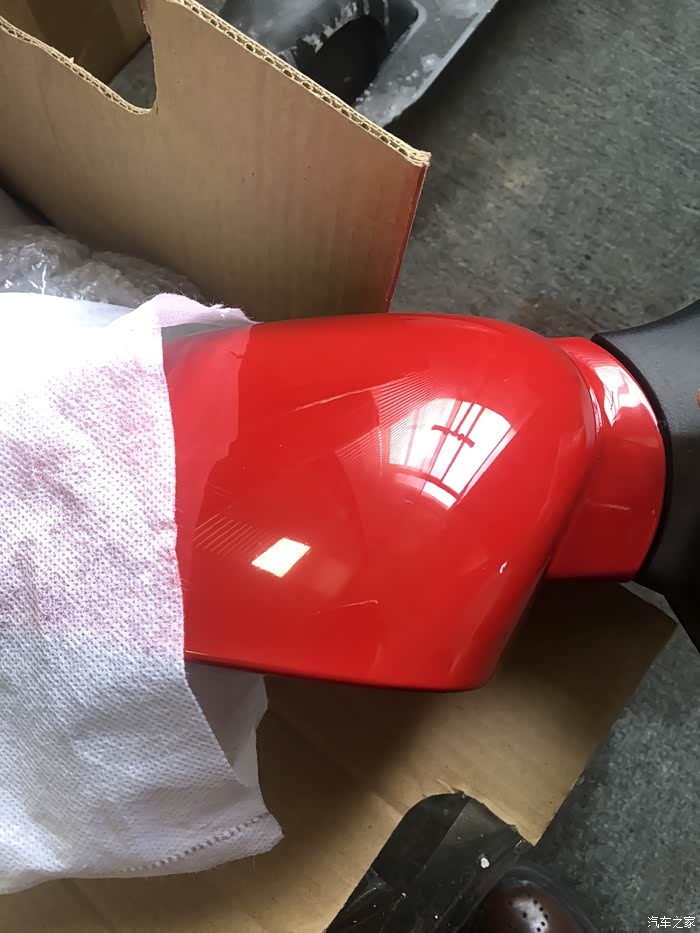

闲鱼上淘到一对超原厂品质的副厂后视镜价格便宜质量很好;立即买来换上。原后视镜包碳纤维后氧化了很丑陋“因此也不建议手工包覆后视镜或外观件碳纤维。

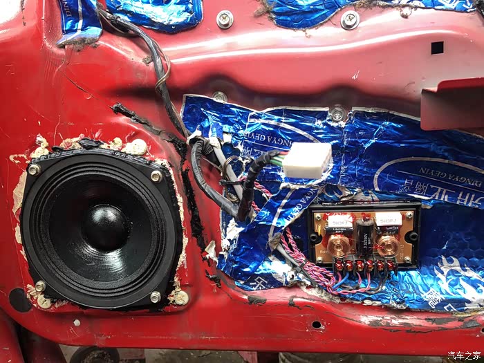

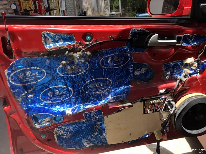

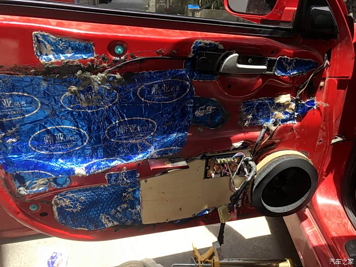

门板隔音安排上

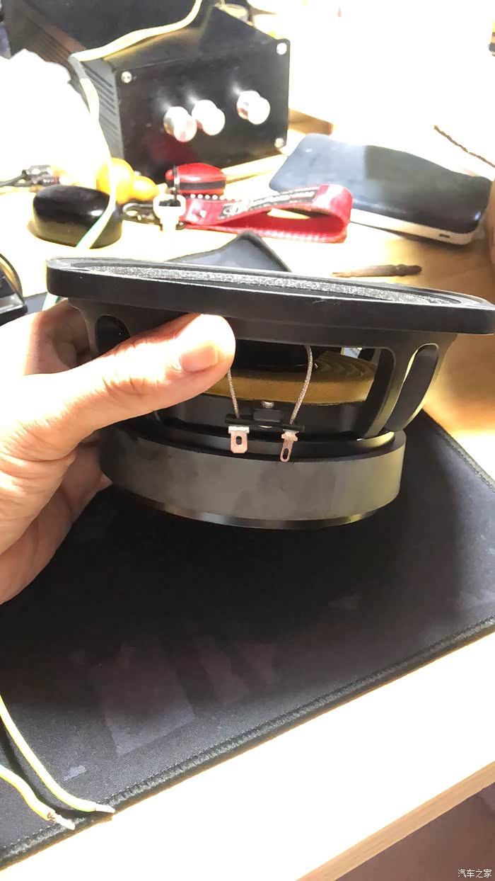

隔音都做了喇叭必须升级一下!

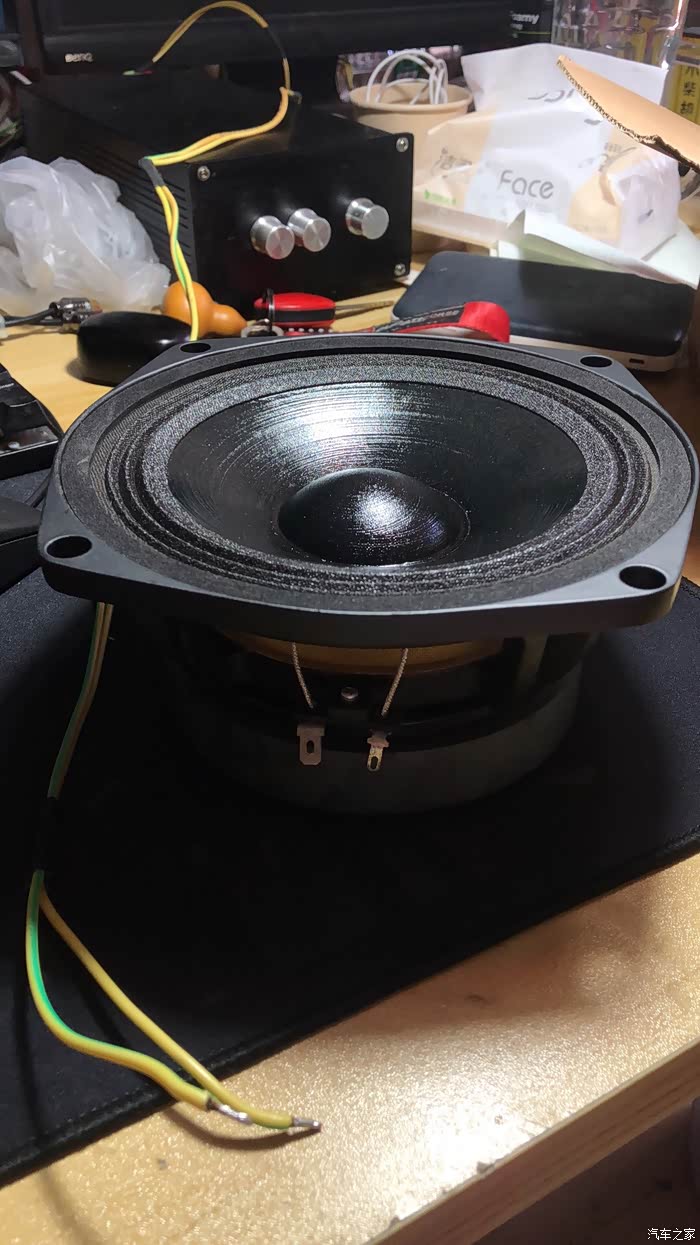

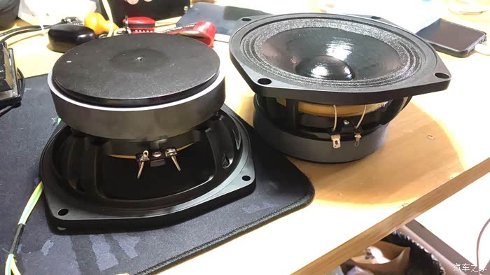

6.5英寸中高音喇叭
有点笨重的喇叭。试听音质效果不错!
喇叭都换上了分频器肯定也得安排上。
整体样子;自己动手丑一点不影响听感!
为了效果更好最终还是采用高密板做了加强,喇叭也安装了泡棉密封圈!

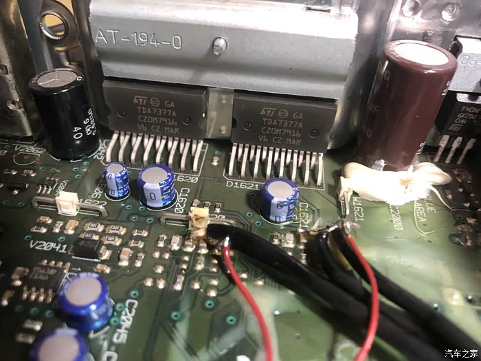

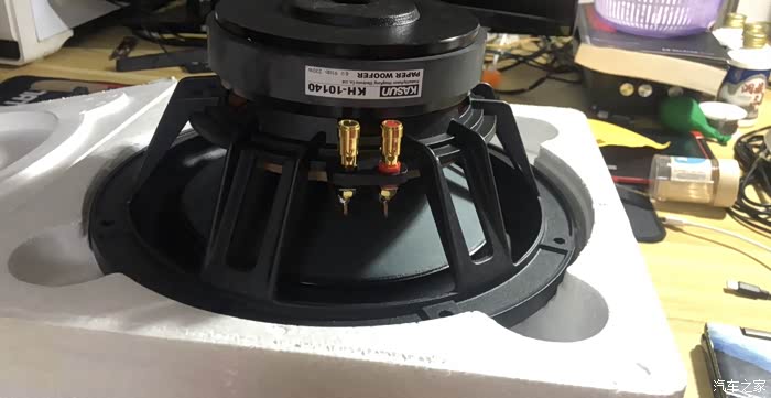

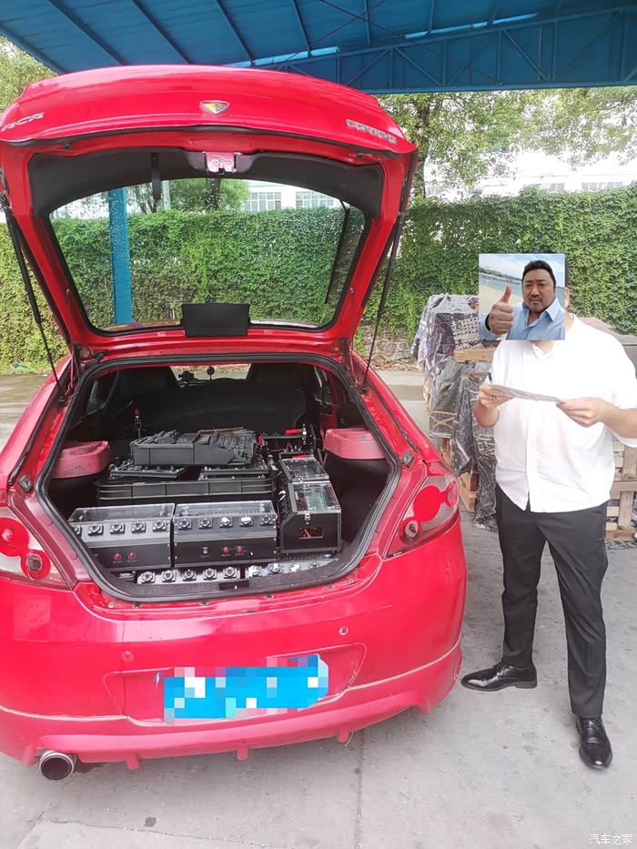

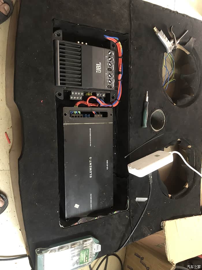

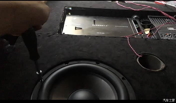

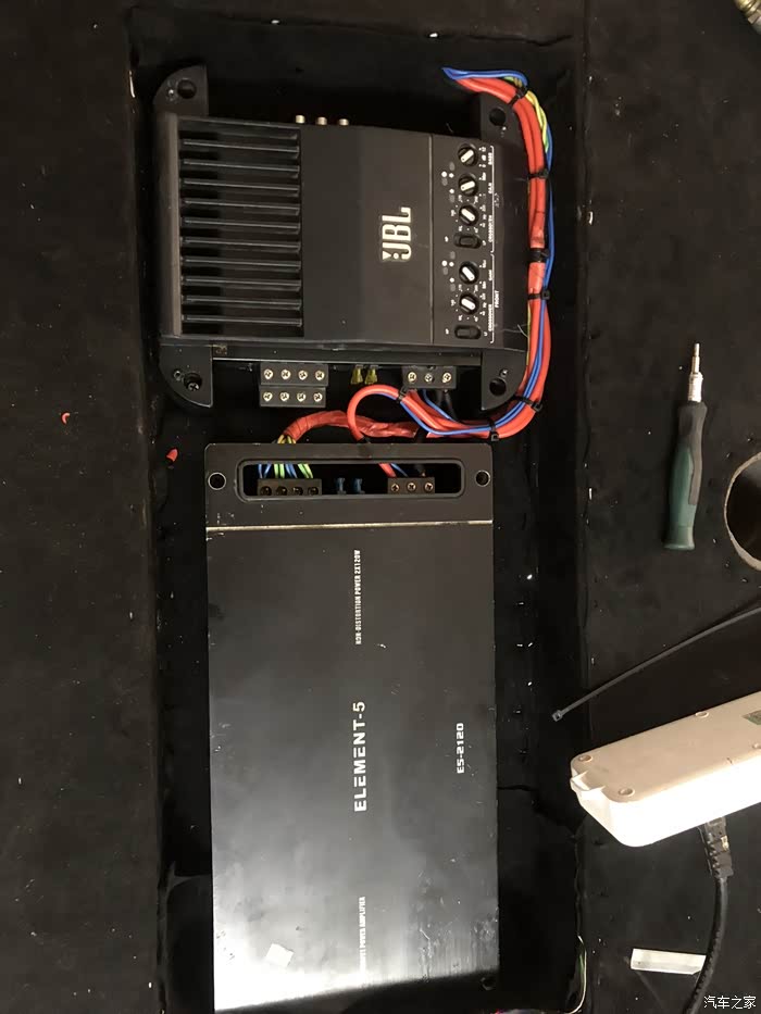

喇叭换大一号后原来的蓝点TDA7377就已经推不动了,逼着我升级功放系统!手工打磨一个功放箱体!加1对10英寸低音炮。
功放安装到位;布线比较满意。
一对佳讯重低音10英寸喇叭到了安排上。
迫不及待安装试机。

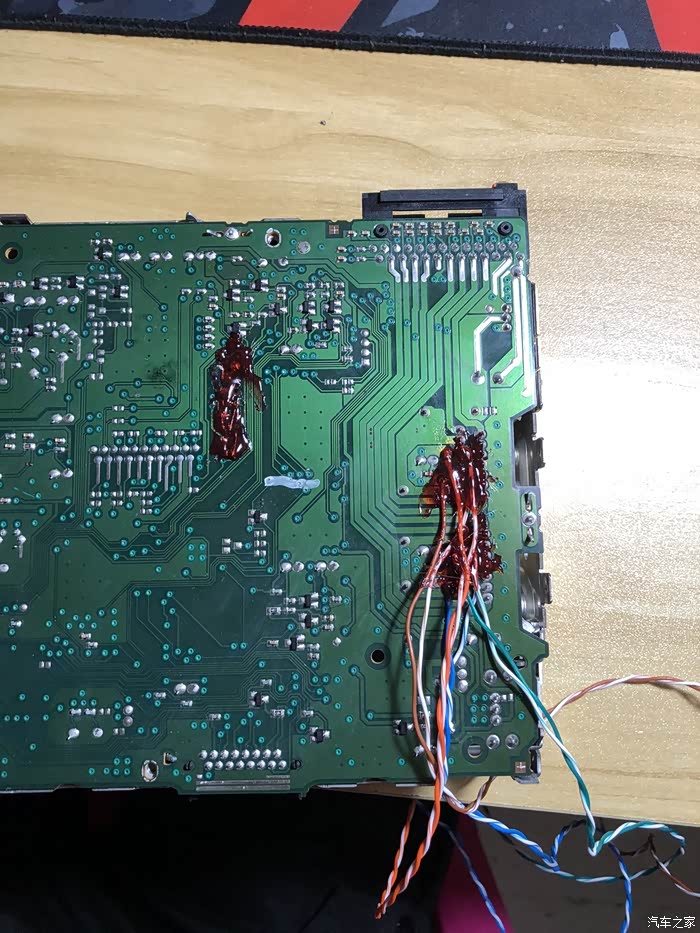

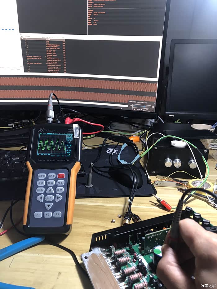

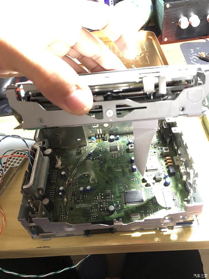

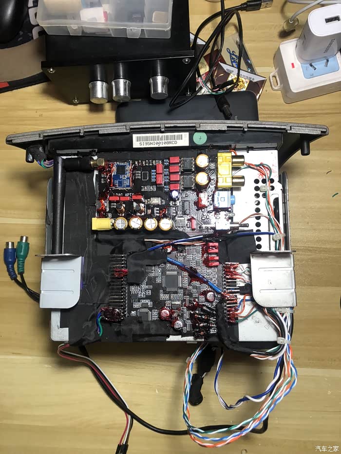

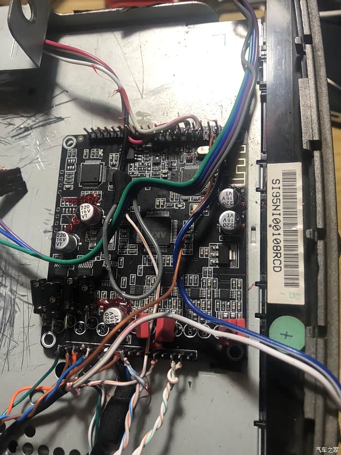

功放前级部份处理“蓝点CD的音频处理电路很赞,不能浪费直接绕过TDA7377直出给数字音频处理DSP板
各种测试各种飞线
各种拆

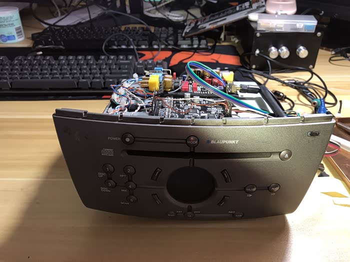

上DSP逻辑板
DSP逻辑板布局到CD上方做好绝缘位置刚好不影响CD安装。

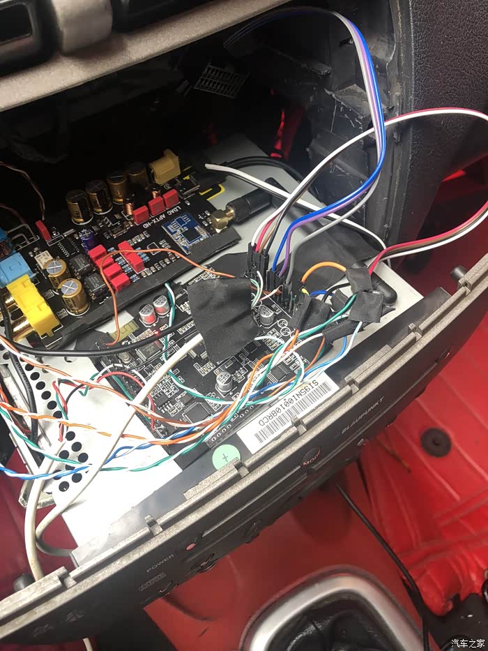

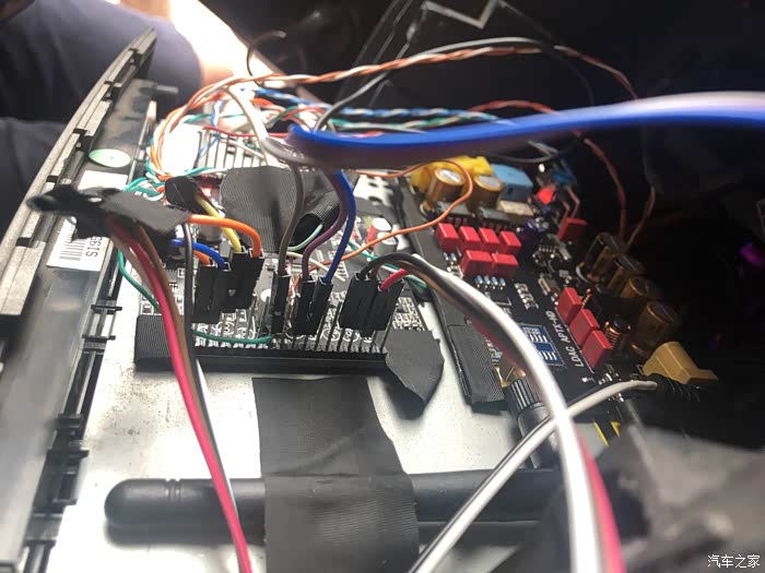

布局DSD数字音频解码板以及蓝牙5.0DAC音频板。为后续手机听歌和车机USB直出无损音乐做准备。
各种接线飞线搭棚!(右上角安装了一个USB用于上位机调整声学软件参数)
整理线路初步完成(保留原CD和收音机功能、新增蓝牙5.0高保真DA C音频、以及USB数字无损解码音频功能(可以直接与手机、车机、电脑、所有支持OTG设备传输无损音质到音乐)

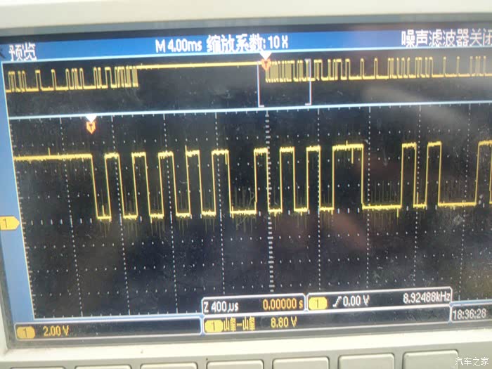

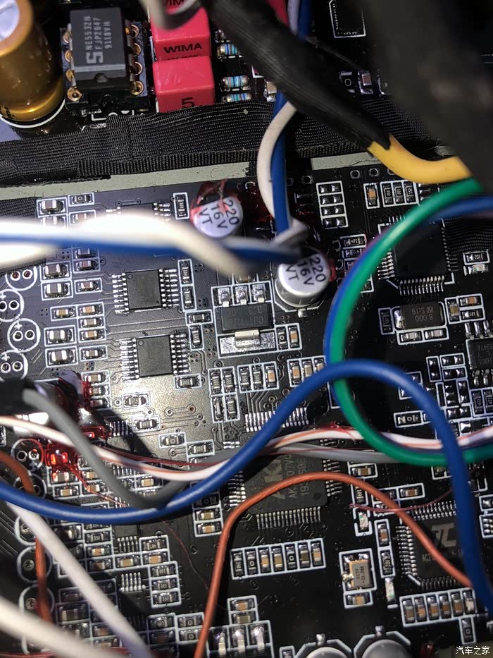

MCU 、IO口各种检测调试
DSP正弦波信号频响检测20Hz-23K Hz频响测试
持续安装优化。
装车修正优化线路布局。

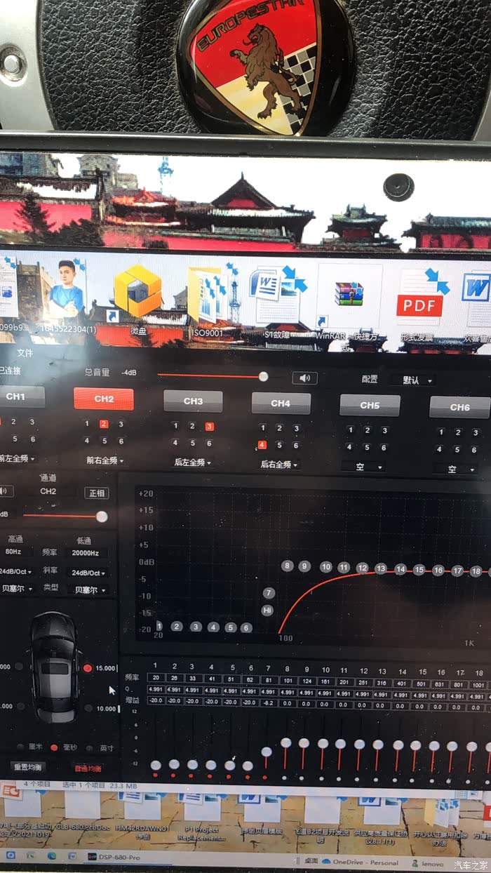

开始连接电脑进行DSP声学校正调整。一切就绪后感受一场酣畅淋漓到听觉盛宴!低频量感和中高频的解析再反复试听微调后达到了舒麻怀孕的地步。

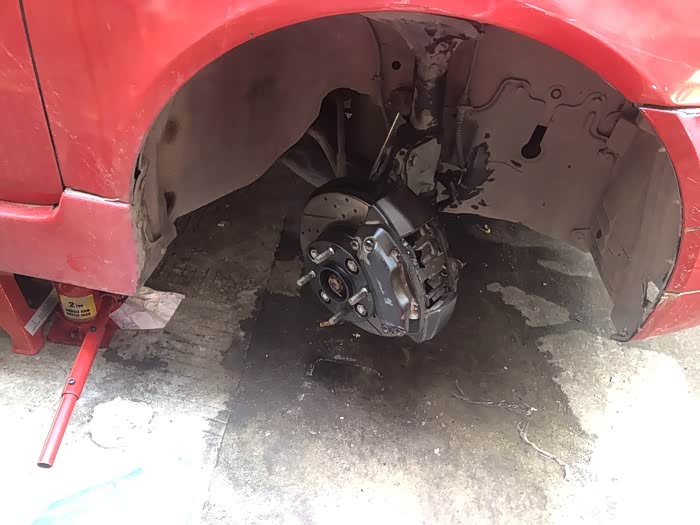

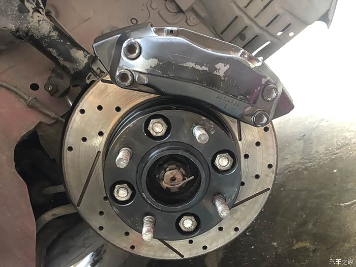

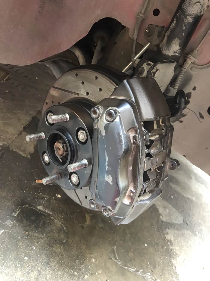

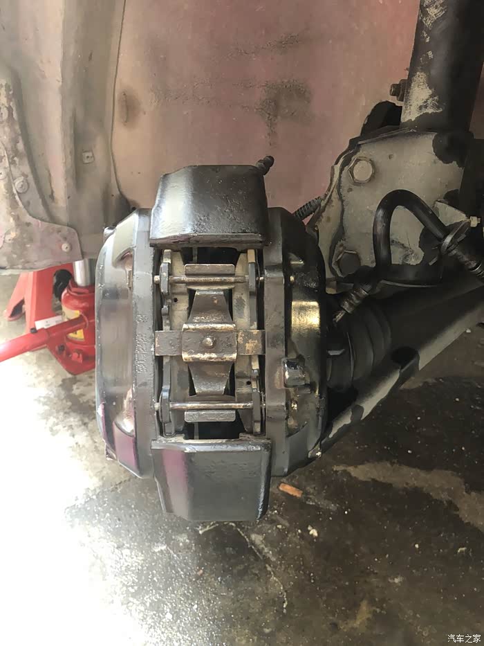

前段时间抽空更换了前轮刹车片和刹车盘
刹车卡钳是前几年升级的奔驰车上的拆车货;品牌是布雷博的整体还是比较好用。
卡钳的油腻
新刹车盘(杂牌,使用效果待观察)

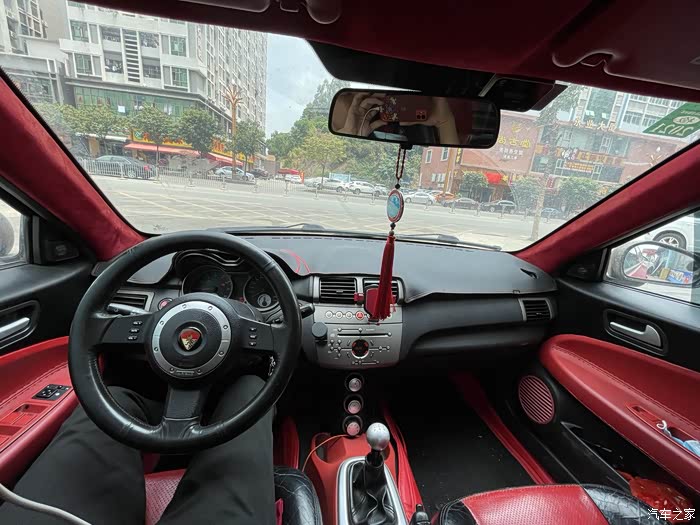

附上一张内饰照片“红黑我觉得是最骚气的配色!

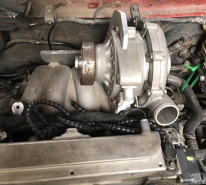

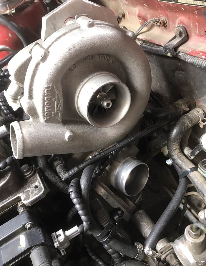

果然毫无悬念却非常偶然获得一枚离心增压本体,听说这玩意儿效率高必须挂上去尝试一下。所以我的L3又躺在车库静静地呆了1个多月;等我什么时候有时间再次打磨它,让它重拾青春、骚气!
手工打磨一套本体试装效果。
