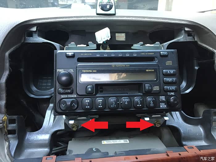

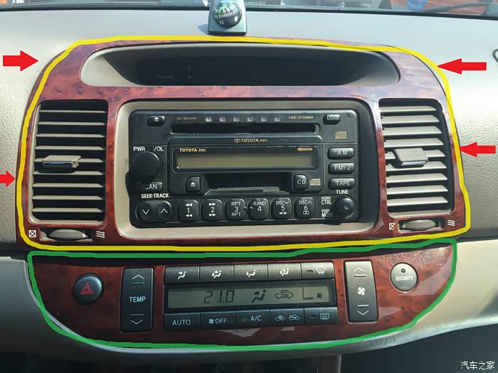

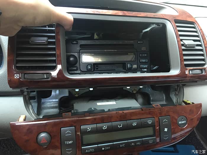

改装前的中控图,黄框和绿框部分是分开的,要是换导航只用在四个红色箭头处,用中号拆仪表工具一翘就出来了,其实大号一字螺丝刀也可以,但可能会伤到面板的皮革。

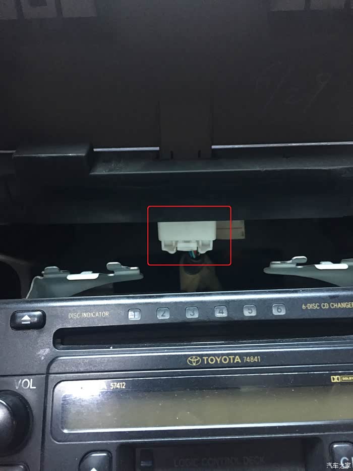

面板翘出来就是这样。稍微用点力,后面有根电子表的线连着的
红框处就是电子表的接头,我把它取下来了

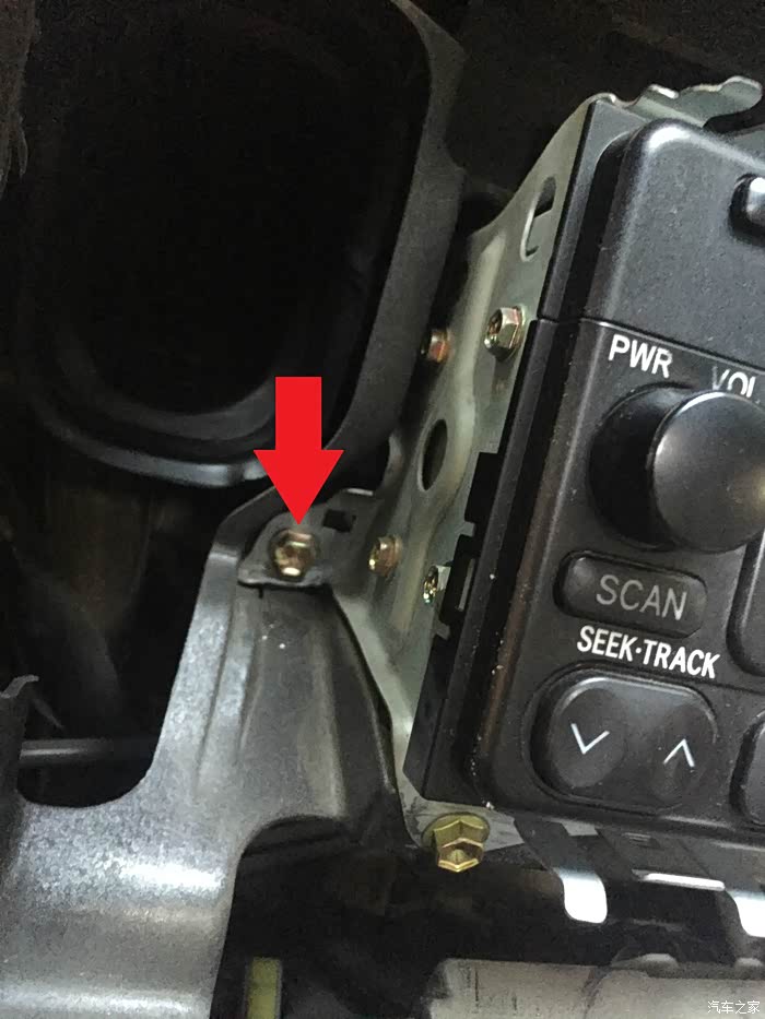

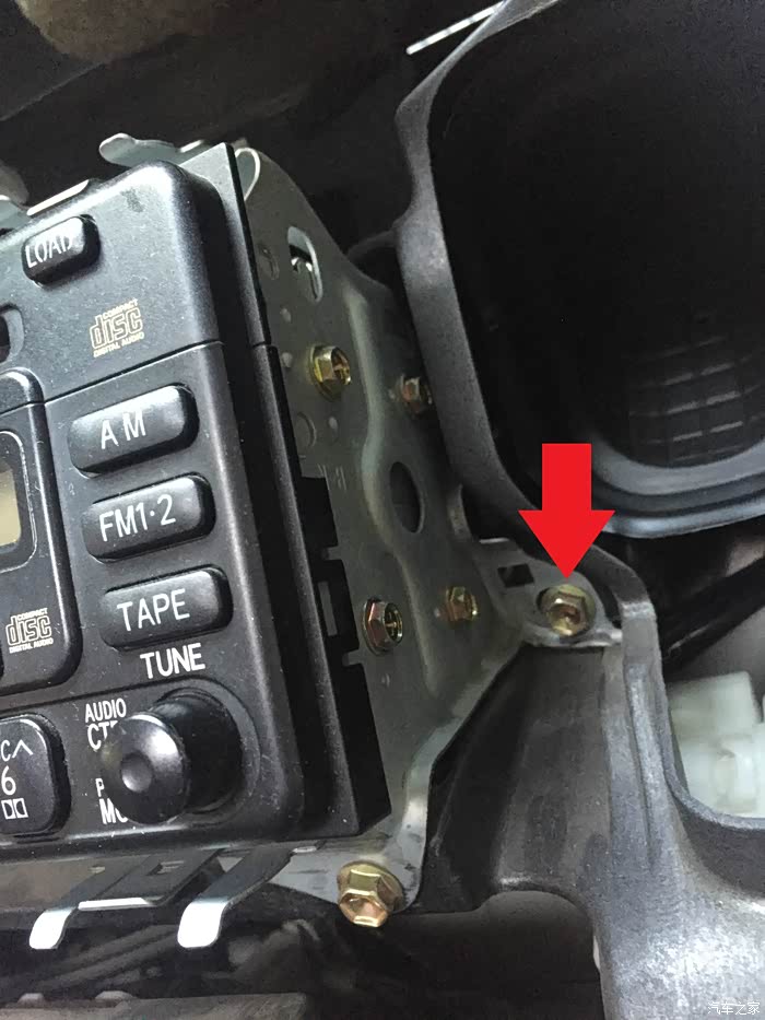

可以清晰的看到红色箭头处的螺丝,固定CD机的,一共4颗。这是左侧。
右侧支架螺丝。
前面。拆之。
你会发现,拧不动对不对!用力,还是不行!放弃吧,直柄的套筒是没用的!只有用这种十字柄的,或者飞扳!别问我是怎么知道的!

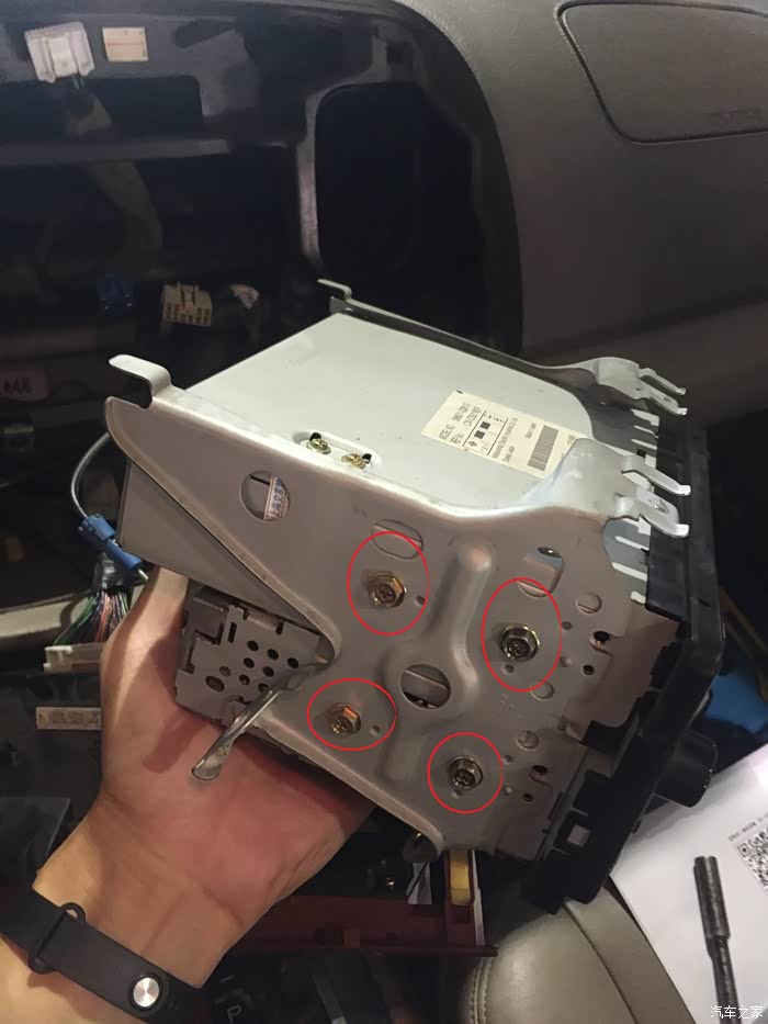

哈哈,有了神器,分分钟拆下来,记得把后面线拔了!红色圈圈是CD支架和CD机固定的螺丝,左右各四颗。之后你会发现,CD机和磁带机还有控制面板是两部分。。。
拆之!你问我为什么?因为支架还要给新的导航用啊!~

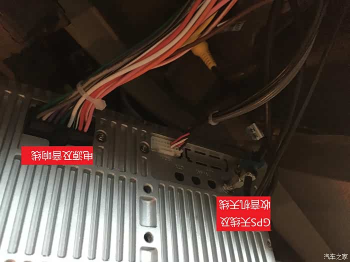

把后面的线按需插进去!可以装后视摄像头,不过我没买。先不急固定,试试效果。还有,有些新装导航上的CD机要把顶上两颗保护螺丝拆掉,不然碟片插不进去。螺丝嘛自己找找,有明显的标记。。。

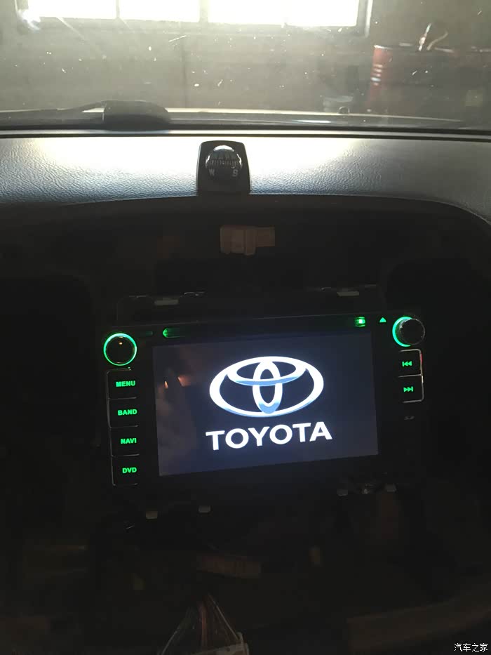

装好了!

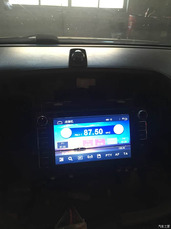

开机吧!完美!
收音机!收音机的天线用原车的!

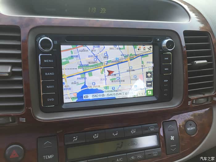

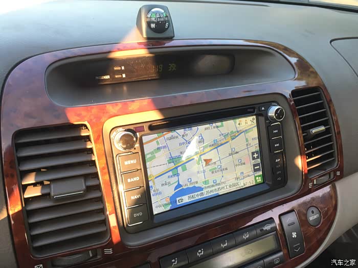

Duang!恢复!导航!完美!旋转,跳跃,我闭着眼~~哈哈哈!!导航的天线我是从手套箱穿到右边A柱,然后塞里面的!你也可以选在别的地方,不过好像没有更好的地方了!
是不是感觉瞬间高大上了!
