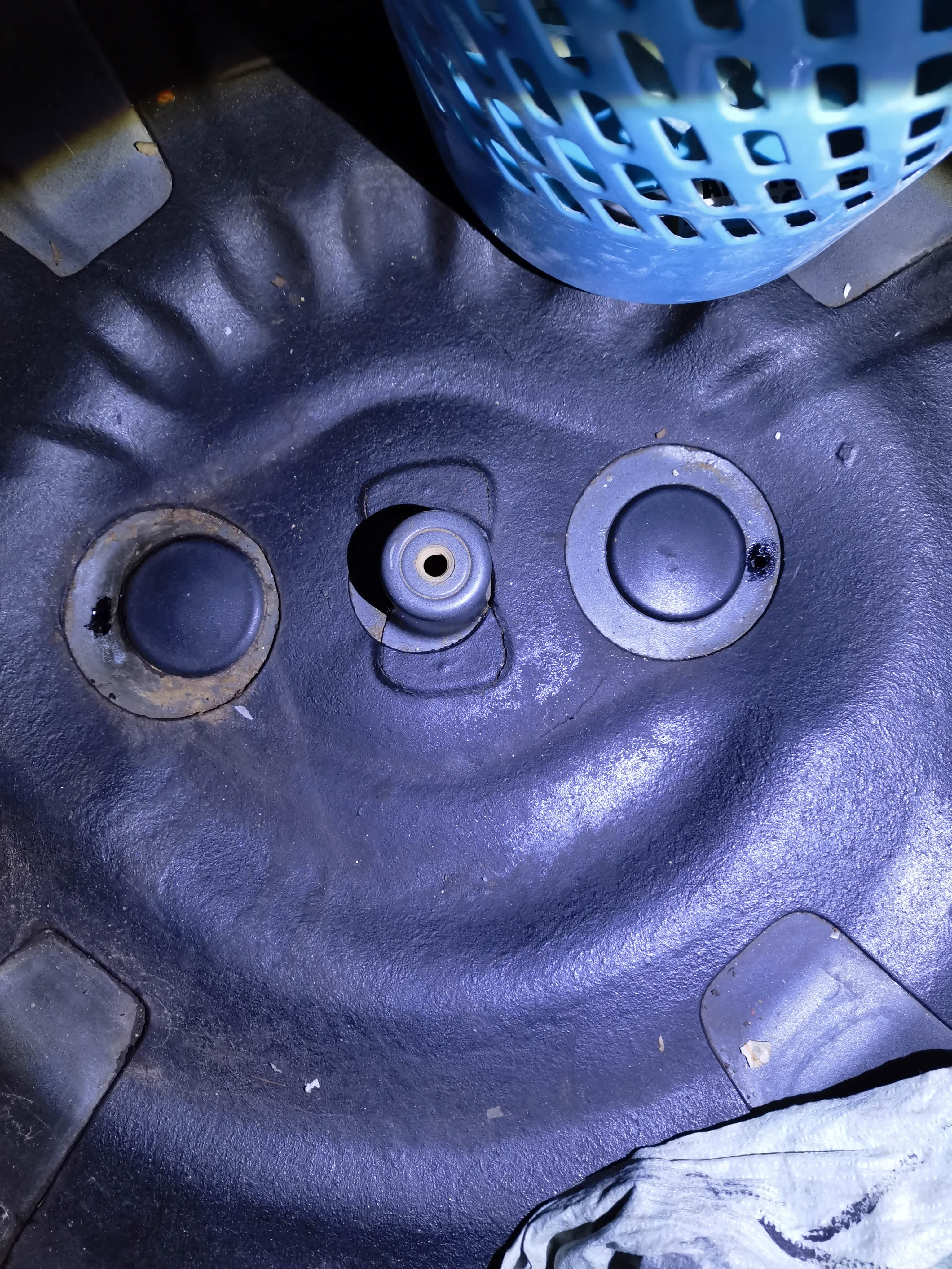

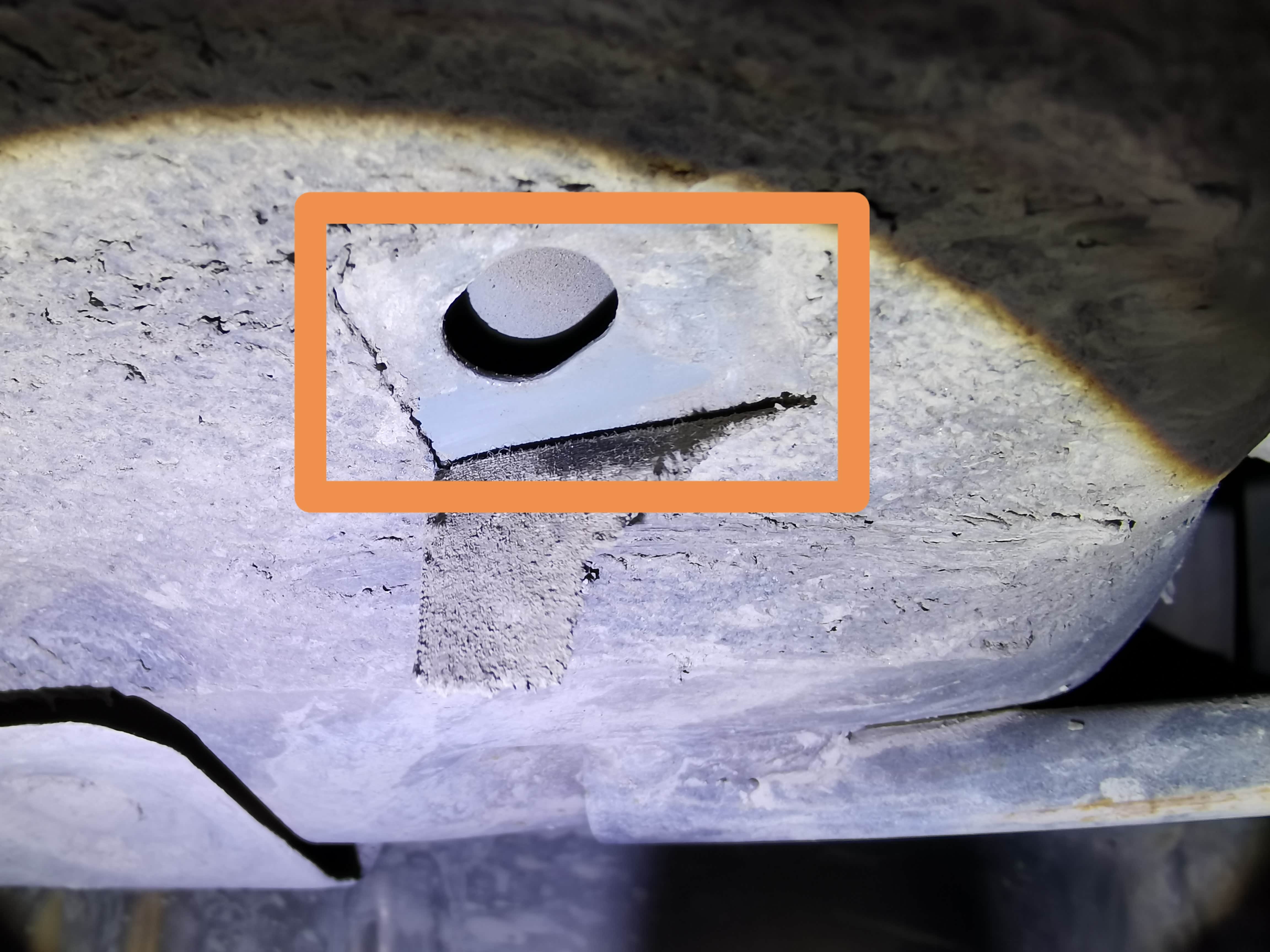

后备箱的备胎下面,偶尔能清出来一大滩水,尤其夏天高湿天气。前天保养,我就顺便让机修钻两个孔来放水。事后反过来想,这个孔搞的不够慎重了。排水是OK了,但是反过来也能进水,尤其融雪剂之类的污水,会反过来进入车内。也许,当初设计师能想到过这个问题,最终,还是安全性压过了使用的便利性。虽然是个小孔,遇到强力负荷,总归比完整车架的应力分布差一些,尤其孔四周,这种随意的钻孔是没有加强筋的,。作为一个技术人员,这种事确实不应该,需要反思一下哦。算是以此为鉴,给各位参考吧。
车的保养,我想提一个大保养的概念,其实包括理解设计的意图,以及吃透维修手册,而不仅是换个三滤之类。做任何改动,需要对车的整体有理解的基础上再做。
刚才看了备胎下方的金属车架部分,仍旧是洁净、清楚的金属本体,没有一丝生锈痕迹,2006年的车哦(现在2025)!好东西需要好的对待和保养,而不是无知者无畏之后,再反过来评价其如何如何的缺陷。今天算是随便说说,做个反思吧。设计、制造、售后、用户之间没有连接,更没有互动,导致用户理解不了一些知识,只能自己摸索一下。
