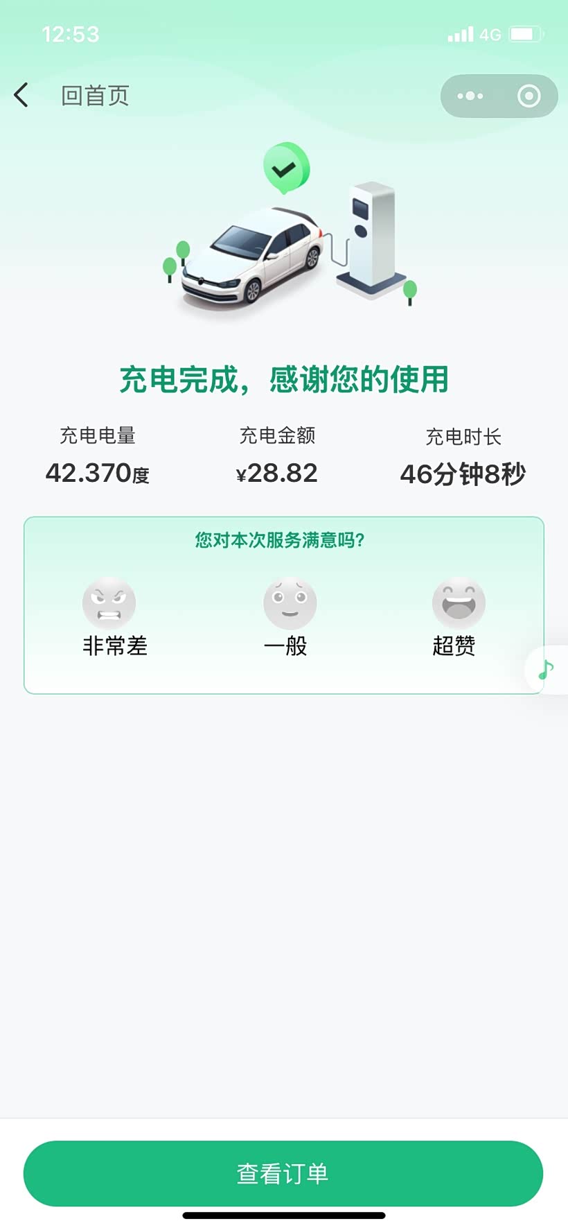

极狐T1 425 pro,11月20日提车,巨湾 因湃电池, 从7%充电到95%居然冲了42度多
电池容量不才42.3吗? 咋解释呢

电池容量生产时本来就有一定的偏差,42.3度只是参数的最低值,大于42.3度不是正常的吗
巨湾电池版本是44度的电池,这点偏差比较正常,但你要说充电桩没点猫腻我是绝对不信的,自家的充电桩都会有对不上号的情况。
从哪儿看出是巨湾?
充电本身也是有损耗的啊,充电过程中,部分电能会转换成热能。
完全没有损耗的设备,人类世界还没发明出来呢!
如果是低温天气,慢充的话,充电发出的热量不足以维持安全温度,还需要额外电能去加热电池
巨湾电池是44度,比中创大2度,重量也重,具体重多少没有资料。续航效果还不如中创的电池。为什么大家都买中创电池,就是这个原因。
