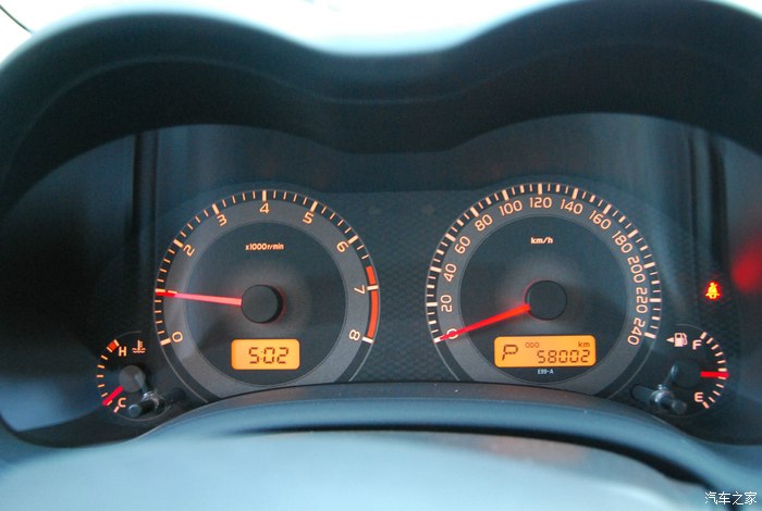

    车子跑了快三年了,也接近6万公里了,期间自己动手更换了两次滤芯,但是滤芯买的不是特别满意。因为自己想买便宜的配件,总是要冒着真假配件的风险,上一次更换完了就感觉是假的,因为车里进来的空气味道太大了,所以大家在选择配件的时候要注意一下。

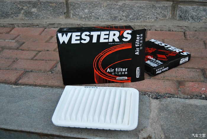

    仔细看了论坛的帖子,有位好心车友还对滤芯做了一个简单的评测,最终听取了他的意见,选择了一个叫韦斯特的品牌,毫不犹豫在JD下单,必须这个JD还是让人放心的,并且选择了JD自营,应该不是假货。拿到手以后品质确实不错,特别软,而且安装完用了一段时间,感觉味道还是可以,终于没买到假货。

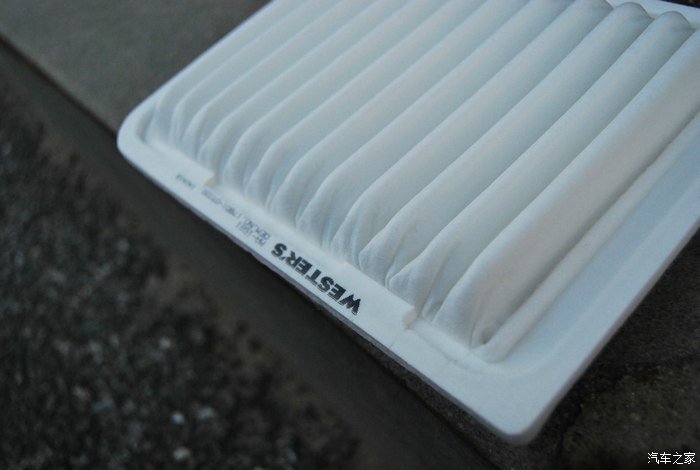

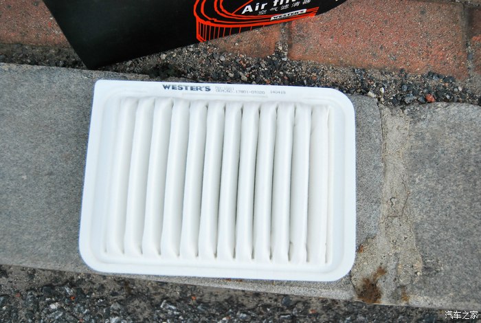

    这些都是空气滤芯的一些细节图片,总体来说质量还是可以的,而且性价比也很高。实际使用的时候也没有异味。。

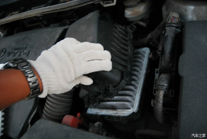

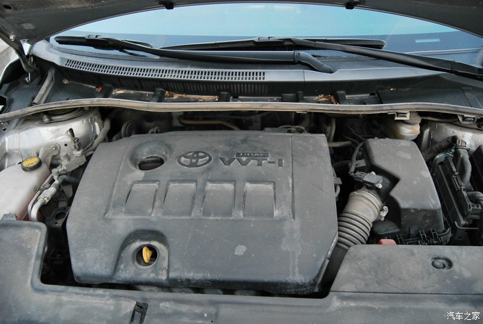

    空气滤芯是在发动机的旁边,就是右边大管子正对的那个东西。。我们要想办法把他打开。。
    这个盒子有两个卡扣,左边一个右边一个,右边的很容易就看到,正对的左边就要爬进去才能看到了。。卡扣只要用手不费力气就可以搬开,两个卡扣都扳开就能把盖子很轻松的打开。。
    发动机里是真脏,所以建议大家在更换的时候还是要戴副手套。。

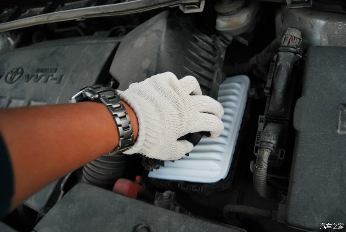

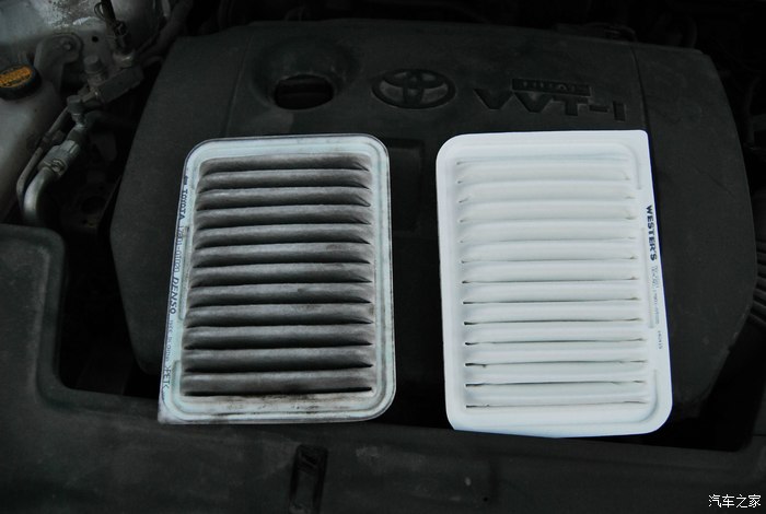

    这是新旧空气滤芯的对比,要是没这个。。我忽然有点肺疼。。
    把新的放进去,并且把盖子按照卡扣的位置盖好,然后把两个卡扣扳上去就可以了。。

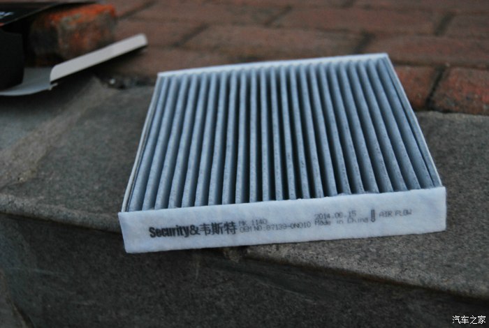

    这个空调滤芯是黑色,因为材质是叫什么活性炭的,说实话我也不知道有啥功能,也懒得知道了,各位老大别批评我,要是想知道的,百度一下吧。。本来我想在上面喷点香水,但是我又怕起到反作用,过段时间会有恶臭,所以还是放弃了。。毕竟我真的很懒,懒得总换这个没用的东西。。

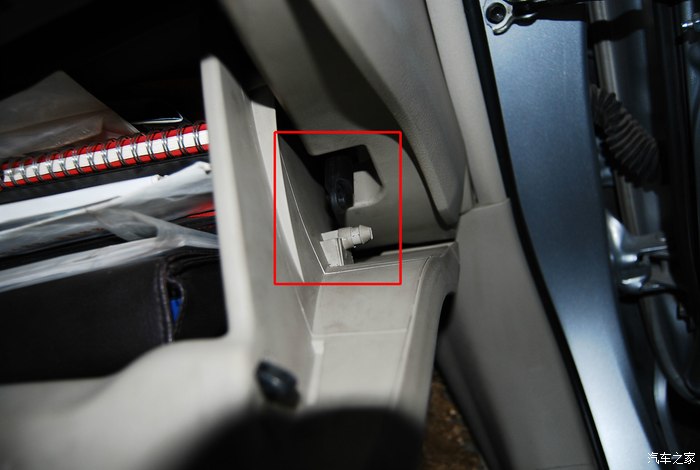

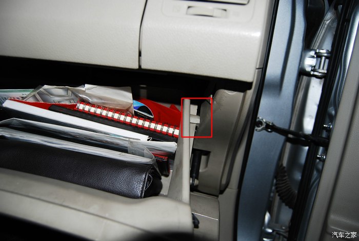

    空调滤芯就是在这个储物箱的后面了,想要把这个储物箱卸掉,也是两边各有一个卡扣,还有一个挂钩。先把挂钩的吊环摘掉,然后双手按住储物箱的两侧塑料,都是软性的塑料,但是还是要用力一点,要不真拿不下来,拿下去的时候千万注意,像我这么满,这么沉的储物箱还是用腿扶着点好。第一次换的时候里面没这么多东西,第二次换的时候里面装的现在这些东西,卸掉卡扣的时候根本拿不住,一下子倒扣过来了,收拾东西的时间比换滤芯时间都长,太CD了。。所以这次吸取了经验,一定要扶住!!为啥我没有三只手呢。。

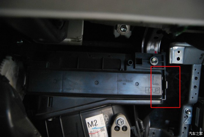

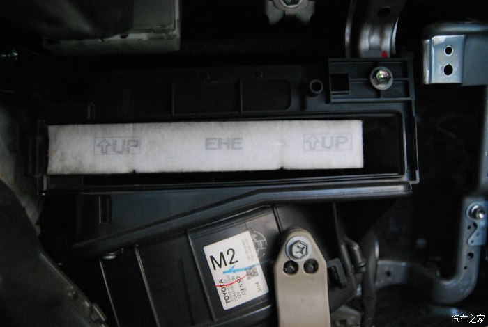

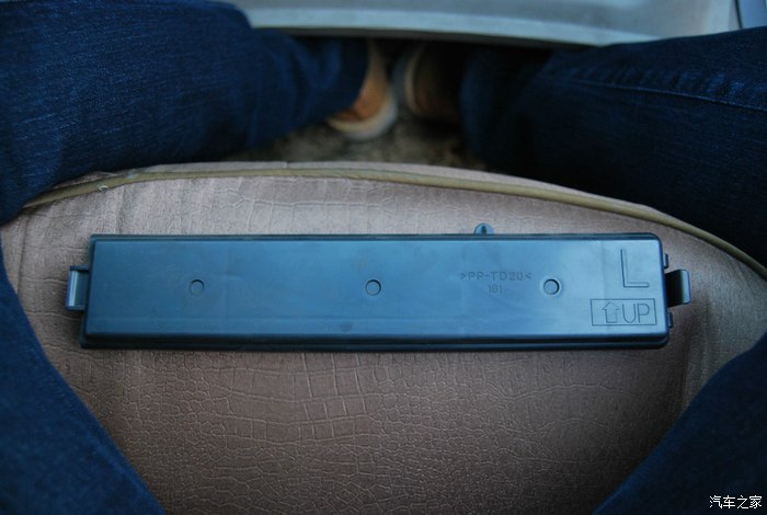

    里面就是装着滤芯的位置,盖子只要扳动右边的卡扣就能拿下来了。。

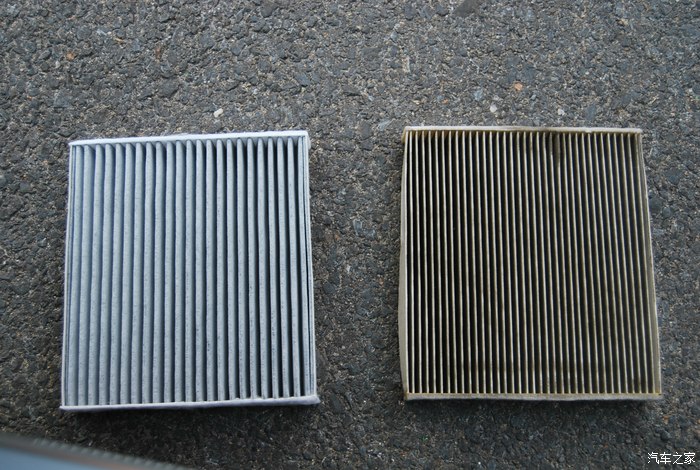

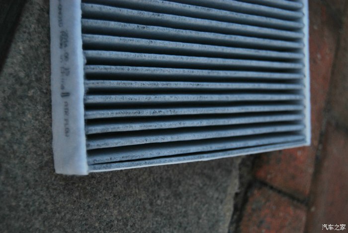

    新旧空调滤芯的对比,我又肺疼了。。

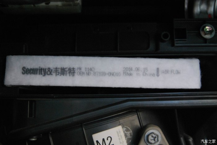

    更换新的滤芯是有反正的,按照箭头的顺序放进去就好了。。大部分的箭头都是朝上的,可是这个很另类,剪头朝下,是我放的不对吗?我不懂英文。。
