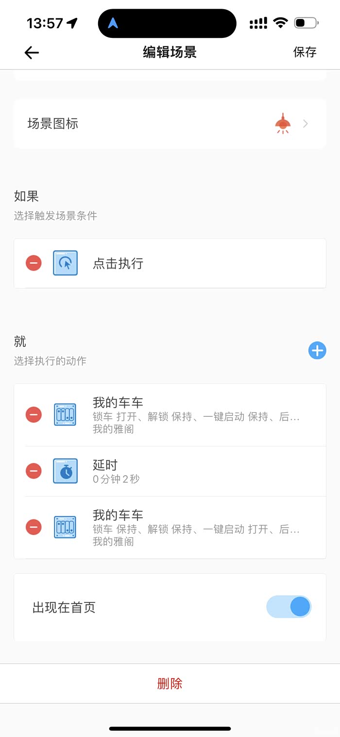

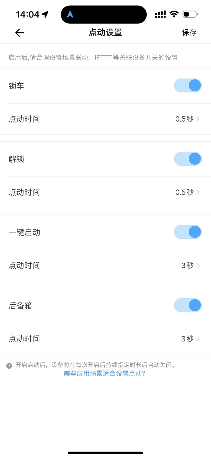

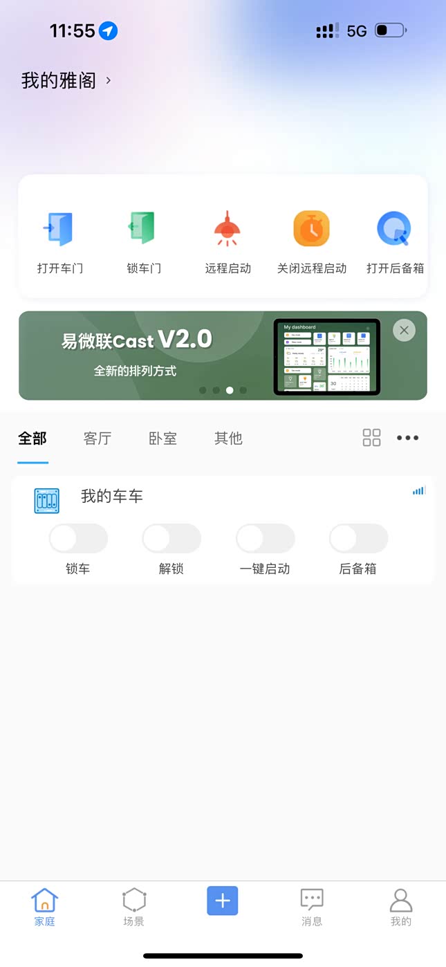

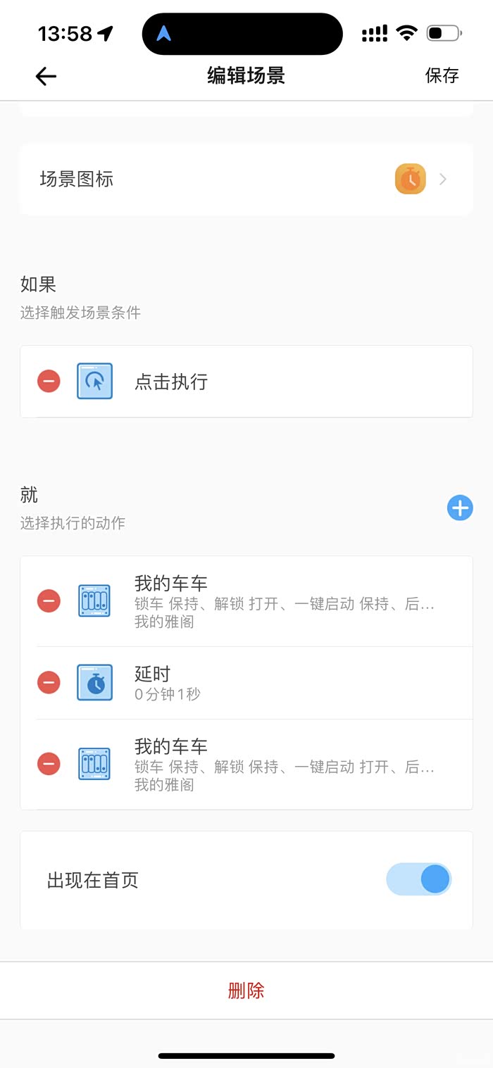

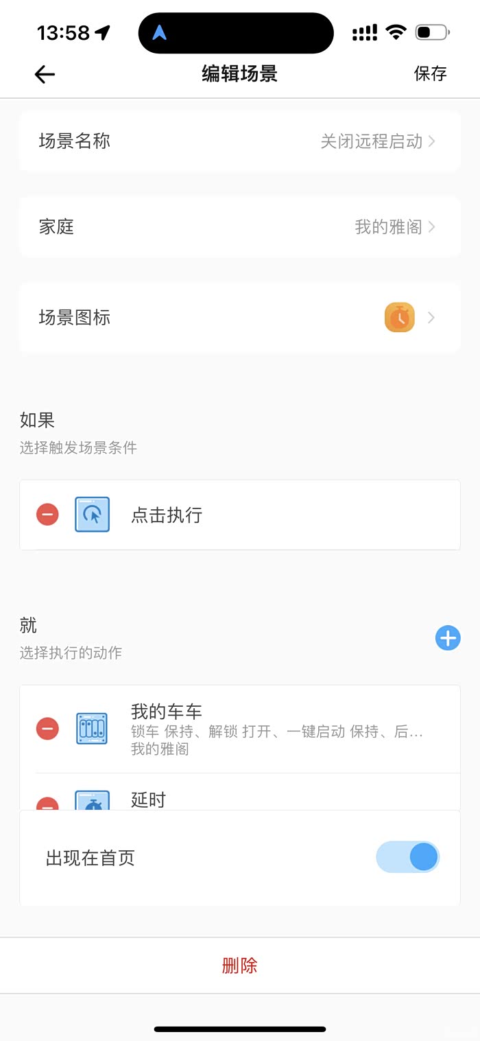

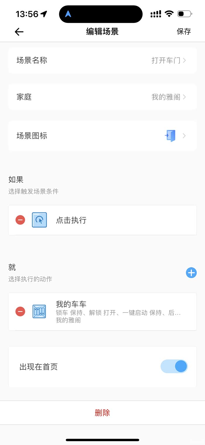

实现手机控车需要下载软件易微联然后注册,连接控制器,找到软件设置,点动模式,通道一(可改名锁车键)0.5秒,通道二(可改名开锁键)0.5秒,通道三(可改名一键启动)3秒,通道四(可改名后备厢)3秒,***远程启动远程熄火和开启后备箱需长按按键3秒钟以上,远程启动 远程熄火需组合按键,可以设置延时****,将遥控器的四个触发点接入控制器响应的接线口,完工,完成后添加到siri指令即可实现语音控制,时间关系不一一罗列,目前已经改好了手机代替车钥匙 可以手机开锁关锁 远程启动 远程熄火 远程打开后备箱
