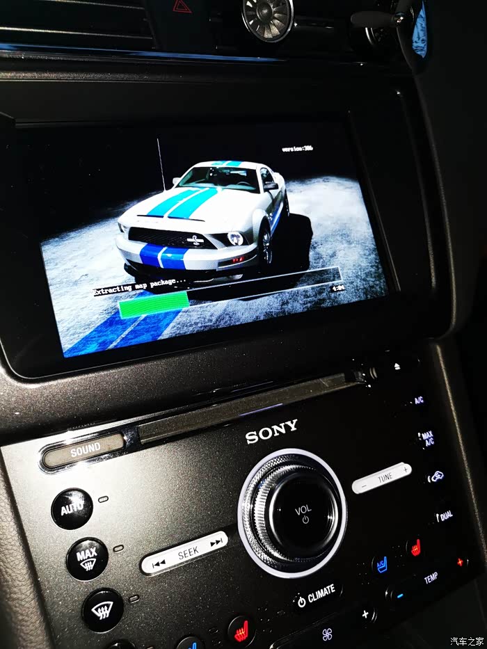

之前看了论坛里各位神关于车机系统SYNC 3.0升级3.2帖子,正段时间都不用车,做个升级。来打个火给电瓶充充电,来给自己找个事做

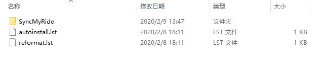

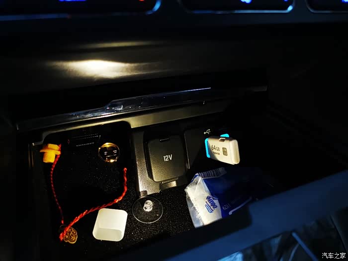

首先还是U盘设置,要是NTFS格式,安装文件里其中个单个文件超过7G,要用这个格式才拷贝
SYNC3.2文件,这个我也是通过论坛内神给出网盘链接到,记保持这个文件在U盘根目录

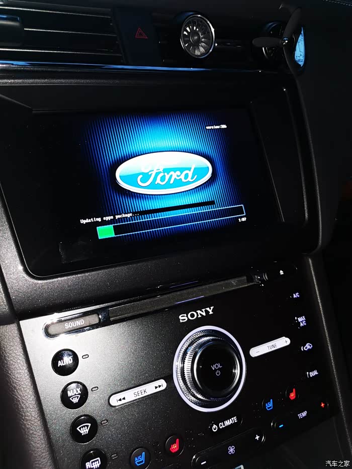

升级时间较长,最把车子发动机来,等车机开机后,插入U盘,车机就能自动读取,进入安装界面了

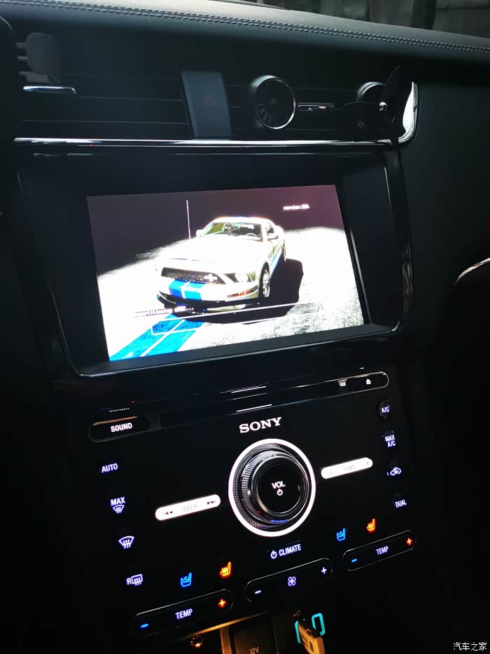

界面方为进度条,方为版本号,中间几张壁纸循环播放
等待中…
等待中…
进度条涨满,全屏幕变绿,英文提示提示更新成功,请移除USB,这时候立刻拔掉U盘就行

继续新,今日升级sync3.4,教程就神们帖子里都有,终于能用福特派,直接图。
  • blewstar
  • 发信息
  • 精华:2帖
  • 帖子:15帖 | 190回
  • 注册:2016年1月11日
  • 来自:江苏 南京
发表于 2020-2-17 19:56:36
几个要点:
1. 3.2升级3.4,U盘格式化exFAT,然后放同样个文件。
2. 此次升级,插U盘后界面会有新提示但会再出现野马等界面,在后台新,完成后会提示重启。
3. 新完成后,记把车机恢复默认设置,可以反复次,并重启车机。
4. 福特派要在手机蓝牙重新连接车机之后才能出现图标,如果次连接成,断开蓝牙再重试,这个福特派APP里也有相关说明。
5. 连接成功后,福特派APP内对于我们这种老车,也就能看个油量里程,至于胎压监测等,目前没有看到这个显示,估计可能支持,所以要抱太期望,就图个乐子。
