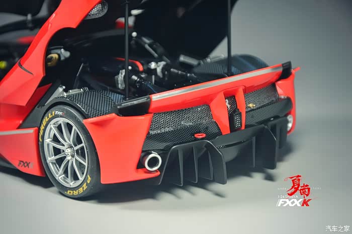

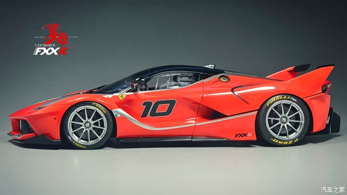

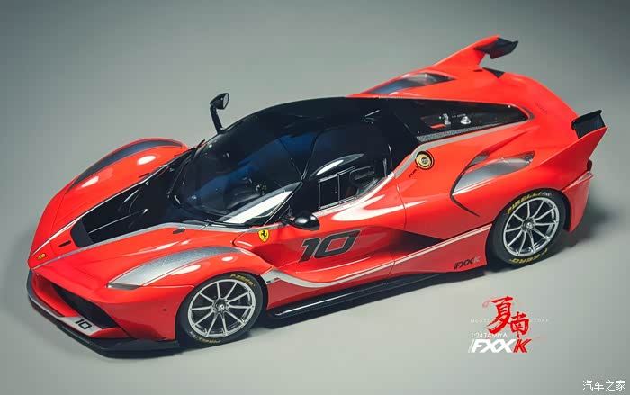

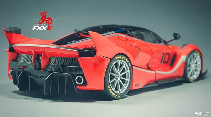

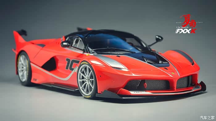

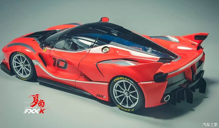

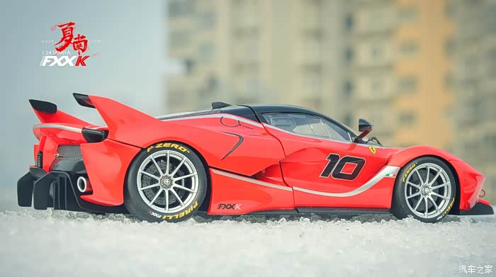

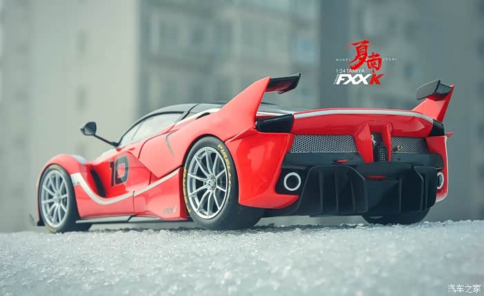

先放两张成品车模图.
下雪天拍的.很难得啊.
冷得我手一个劲的抖抖.

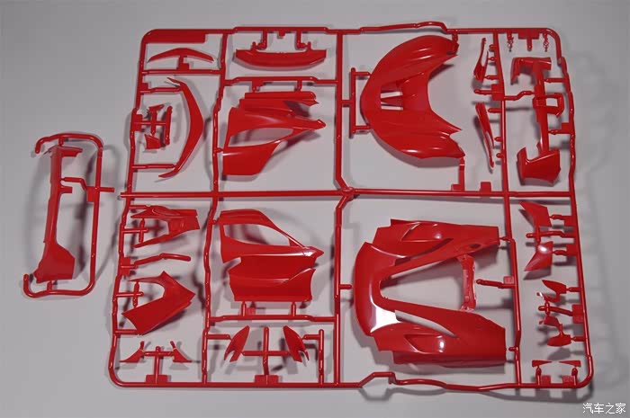

A板件:
车壳部分.
分件非常之碎,但全部都是按照实车分件来的,粘接之后很多地方的缝隙都不需要做无缝哦,因为实车表面也是有缝的.
分件碎也有一个好处,就是全部车壳表面,没有一处分模线.
分模线全部被巧妙的处理在不显眼的地方了.
只有尾翼部分两边分别有一处无缝需要处理.

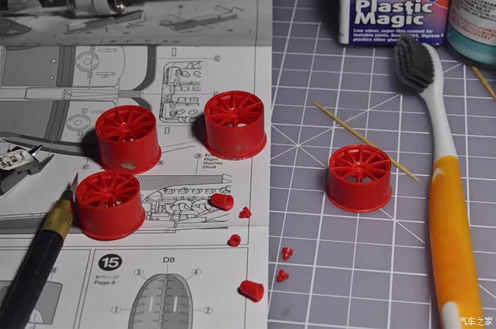

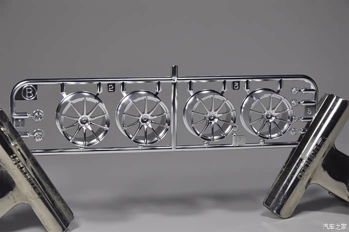

轮毂,要求高的朋友还是洗掉电镀自己喷吧.
拍照效果还可以,肉眼仔细看表面还是有瑕疵的.
洗的时侯注意要洗两次.
第一遍用模型用脱漆剂洗掉表面涂层.
第二遍用84消毒液洗掉电镀层.
不要真的去洗哦,泡一晚上再刷.别用手接触这些溶剂.

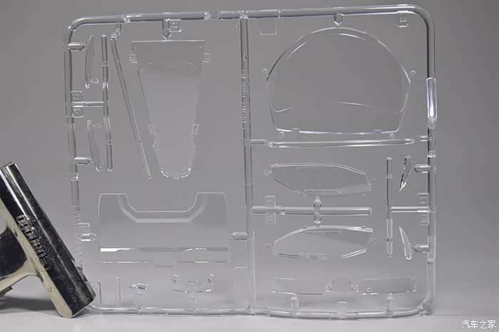

F板件:透明件

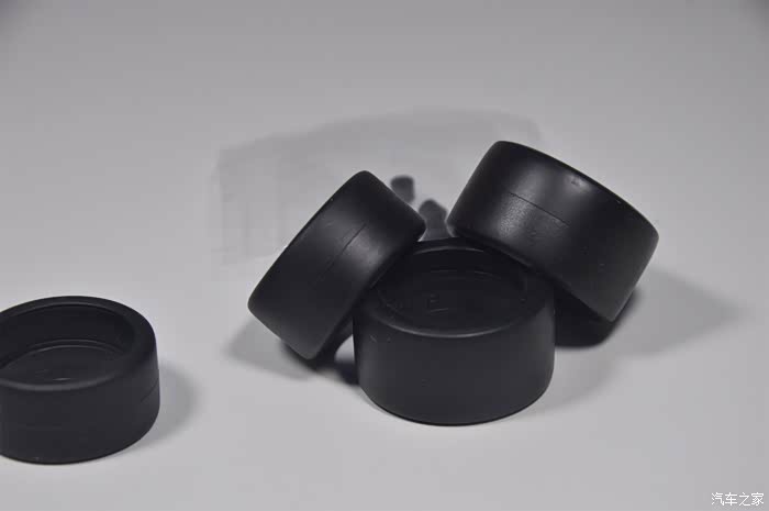

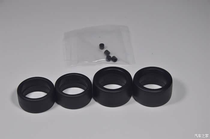

轮胎:
分模线十分显眼,橡胶轮胎部分一直是田宫的弱项.
橡胶选用的材质也不行,超级吸尘.
打磨掉分模线后吸尘能力会进一步提升.
十分烦人,田宫真该考虑下这个问题了.

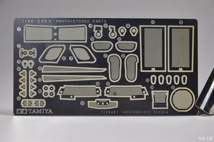

官方补件:
蚀刻片和碳纤水贴.
这两样套件都不附带,要额外购买.

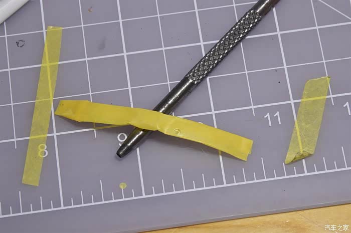

安全带贴纸.
要自己切割,很痛苦的工序.

必入的东西,特别是蚀刻片.
我甚至觉得田宫应该把蚀刻片放到套件里一起卖.

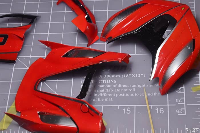

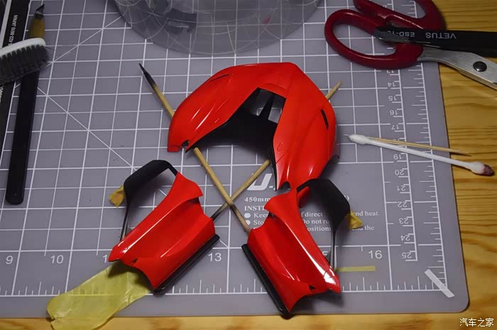

依旧从车壳做起,郡仕1500白补打底,喷涂盖亚魔幻红.
干透后遮盖分色.
红色是民用中面漆用得比较多的颜色.
大面积的红色,我只推荐盖亚的魔幻红.
好处有很多.
1.半透明性质,如果是金属底色,魔幻红可做成伪电镀色效果.
2.虽然是半透明漆,但是遮盖力和发色都非常好.
3.虽然是半透明,但是喷厚了也不会变成深红,依旧是非常艳丽的红.
所以我才会觉得这是一款很神奇的半透明色漆.
用过普通透明色漆的朋友都知道,透明色比较难喷得均匀一致.
喷浅了太淡,喷厚了就太深.

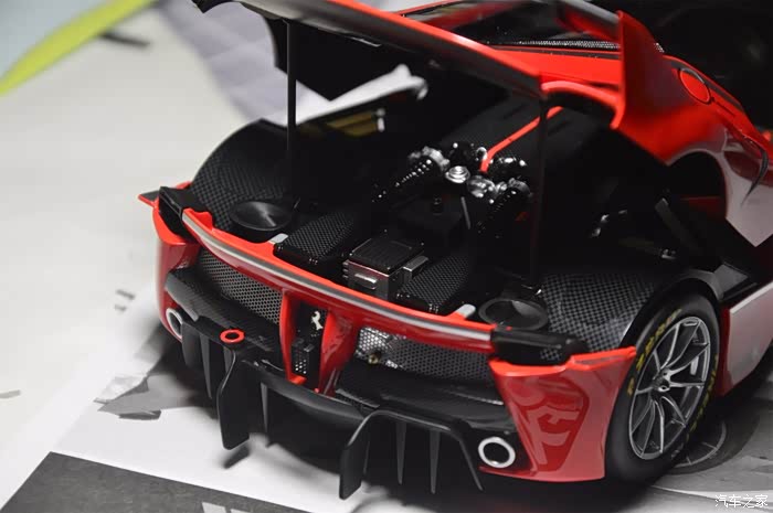

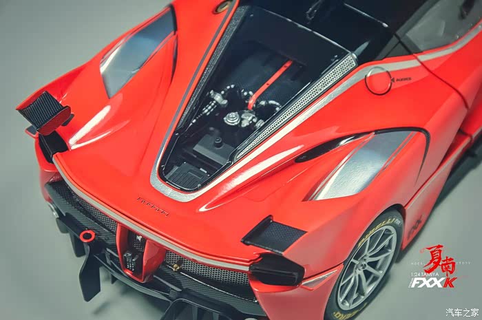

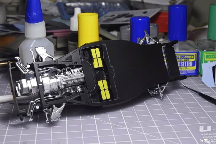

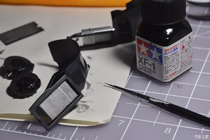

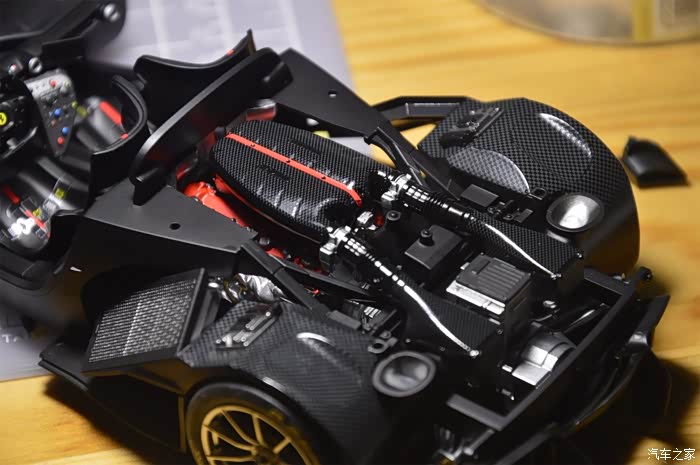

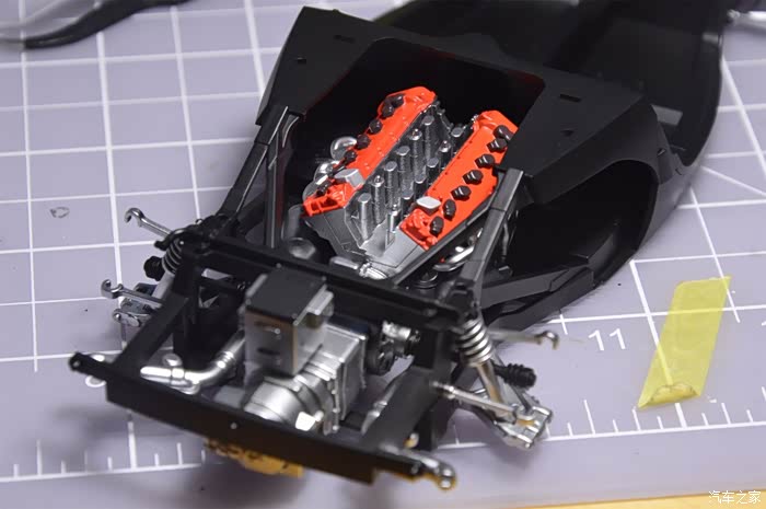

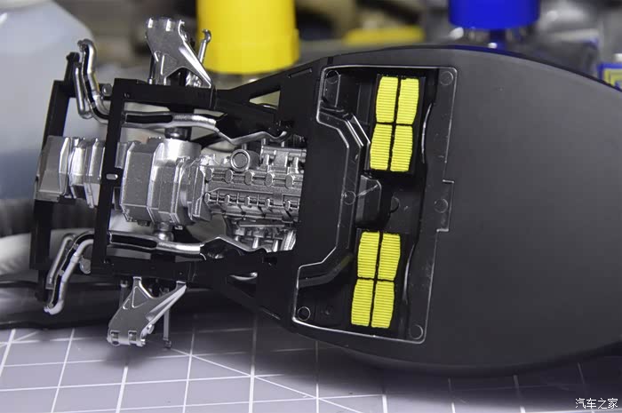

发动机部分的分色,这几个小黑点我选择了毛笔手涂.
轮毂洗掉电镀自行喷涂.
洗电镀是一件有风险的事情,如果觉得自己喷涂效果比自带电镀更好再选择清洗.

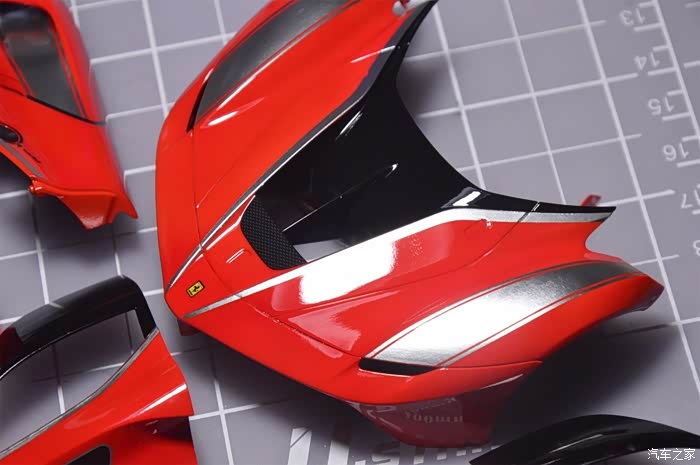

以下漆面是三遍光油过后,依旧采用个人的喷法.
即:光油1>水贴>光油2>打磨橘皮段差>光油3>抛光.
没抛光前,依然有轻微的橘皮.
使劲抛光中...
本次套件还有一个巨难的部分,就是车壳表面的金属质感的水贴.
以前用过田宫出品的金属质感的水贴纸,没有韧性可言,一弯折就碎,根本没法用.
但那次的套件是田宫90年代出品的.
本次套件为田宫2016年出品,相隔近二十年,我想这水贴制造工艺应该有些进步了吧.
确实有进步,但仍旧不够.
还是存在易碎的问题,贴的过程中除了万分小心之外,还得靠一点点运气成份.
即便你非常幸运的把金属水贴全部贴完,并且瑕疵很少,这还离成功有段距离.
因为之后的喷光油和打磨抛光的流程,很可能会给你辛苦贴完的金属水贴带来更大的,无法控制的考验和破坏.
本次成品上的瑕疵90%都是出现在金属水贴的部分.
因为实在是没法控制.
该套件最大的败笔就是金属质感水贴纸的可操作性太差.
至于为什么不采用C社代工,就只能问田宫了,也许C社也不能保证金属质感水贴的品质吧.
也许这种金属水贴本身就是目前业界无法克服的一个大难题.

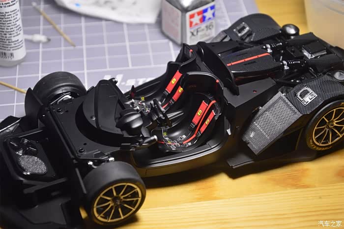

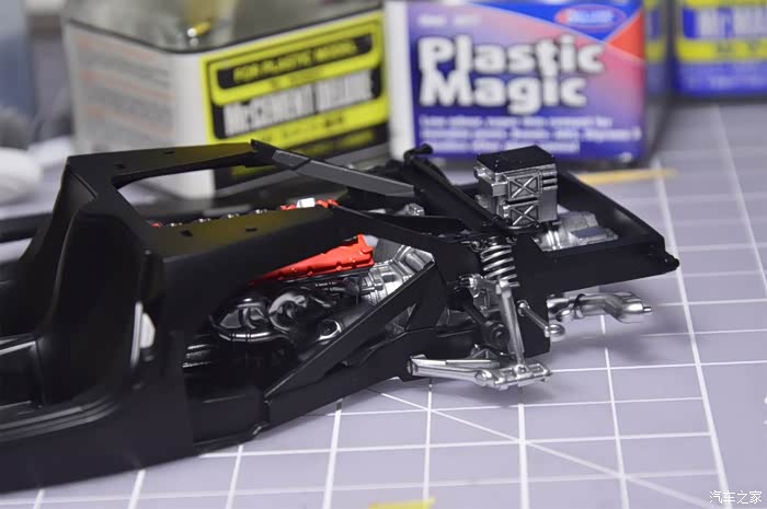

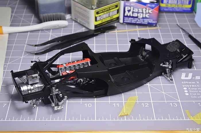

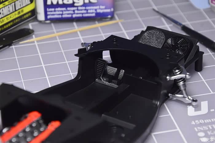

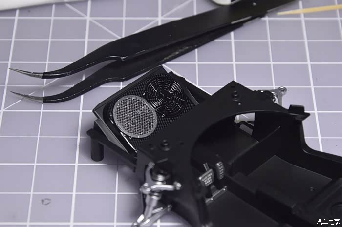

蚀刻片我也没按说明书喷成半光黑,而是喷了星影的履带色.
突出了蚀刻片的效果,不敢说这样更好看.算是半实验性质.
每次制作我都会加入一些小的实验,实验做多了,就变成了经验.
以后你自然就知道什么搭配好看,什么节省时间,什么是对的,什么要避免.
座椅底下的东西,我也不知道是什么.可能是电池组吧.
稍微渍洗一下.
渍洗越淡越好,干后如果觉得效果不够,可再渍洗一遍.
不要一上来就大手笔,不是老手很难控制.

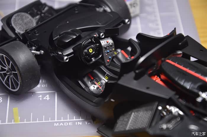

车内部的碳纤,我并没有全贴,而且选择性粘贴.
其实我做模型的精力分配是非常功利的.
哪里最显眼,我分配的精力越多.哪里看不到,我分配的精力也越少.
功利不一定就是个贬义词.
从好的角度看,功利就是好钢用在刀刃上.
我很佩服那些无差别对待模型的玩家,每个地方都追求尽善尽美,我做不到.
这是每个人性格,审美,三观差异所决定的.身虽不能至,心向往之即可.

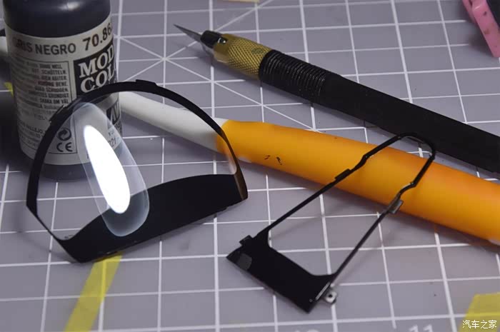

这里我其实做错了,这个透明件是可以被蚀刻片完全替代的,我没看蚀刻片的说明书,直接就开搞了.
这个透明件没有抛光,也没有喷光油,只是遮盖喷了个黑而已.
透明件抛光是一件难度系数非常高的活,轻易别尝试.
透明件也尽量不要喷光油,光油/稀释剂对塑料或多或少都会有腐蚀性,喷完光油反而会降低透明件的通透度.
对待透明件就三个字"少折腾",有分模线的除外.

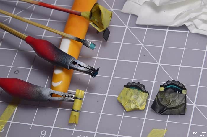

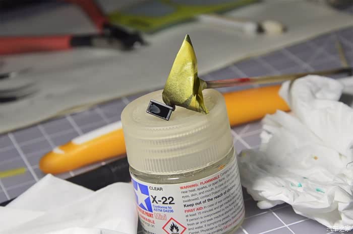

最后一点点遮盖.

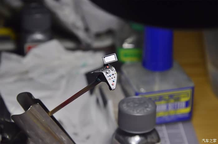

车内显示屏手涂了个水性光油.是不是感觉不平整.
别急,干透后就好多了.

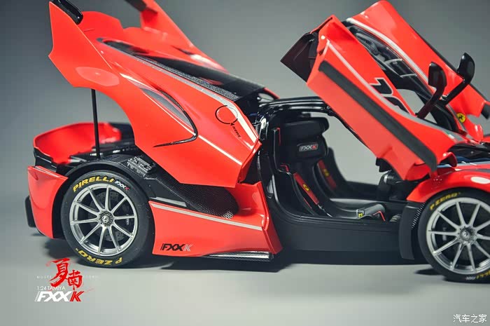

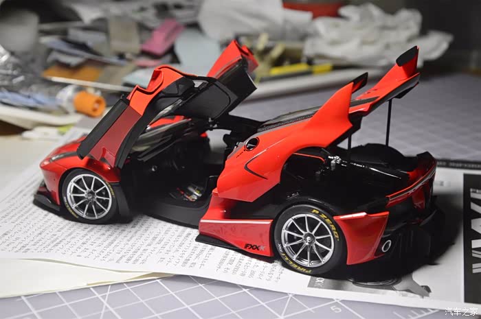

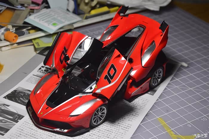

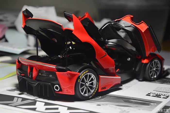

装起来吧,这一步是最爽的时侯了.以至于爽到我忘了拍照.
不提了,手欠,又骚了,导致发动机部分的法拉利LOGO金属贴损坏.一怒之下弃之...
金属贴贴好了就少去摸...
另外油箱口那个小盖子也丢失了...我用了拉法的小盖子替换,见谅...

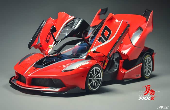

装上车壳骚一骚.
不得不佩服田宫的组合度啊.
这种内构车壳依然能做到严丝合缝,很不容易了.
超跑题材我看是只有田宫能玩了.

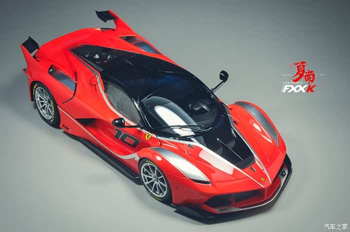

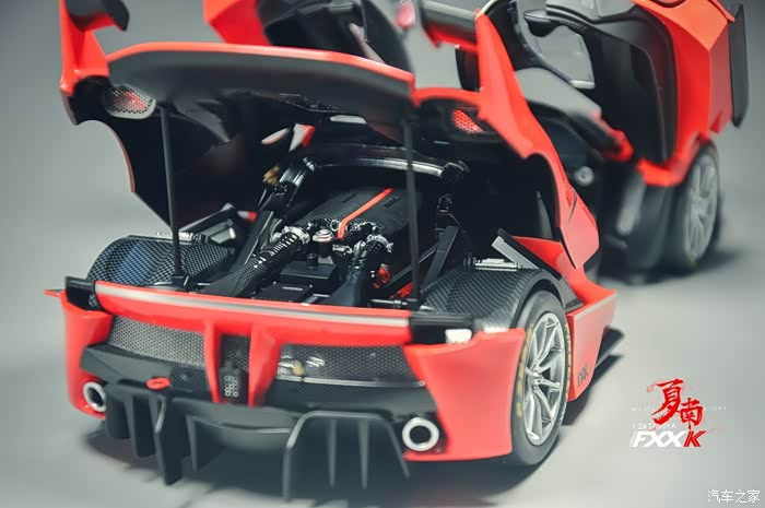

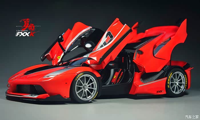

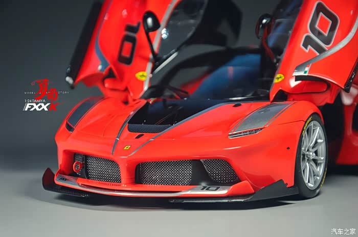

以下为成品照.
